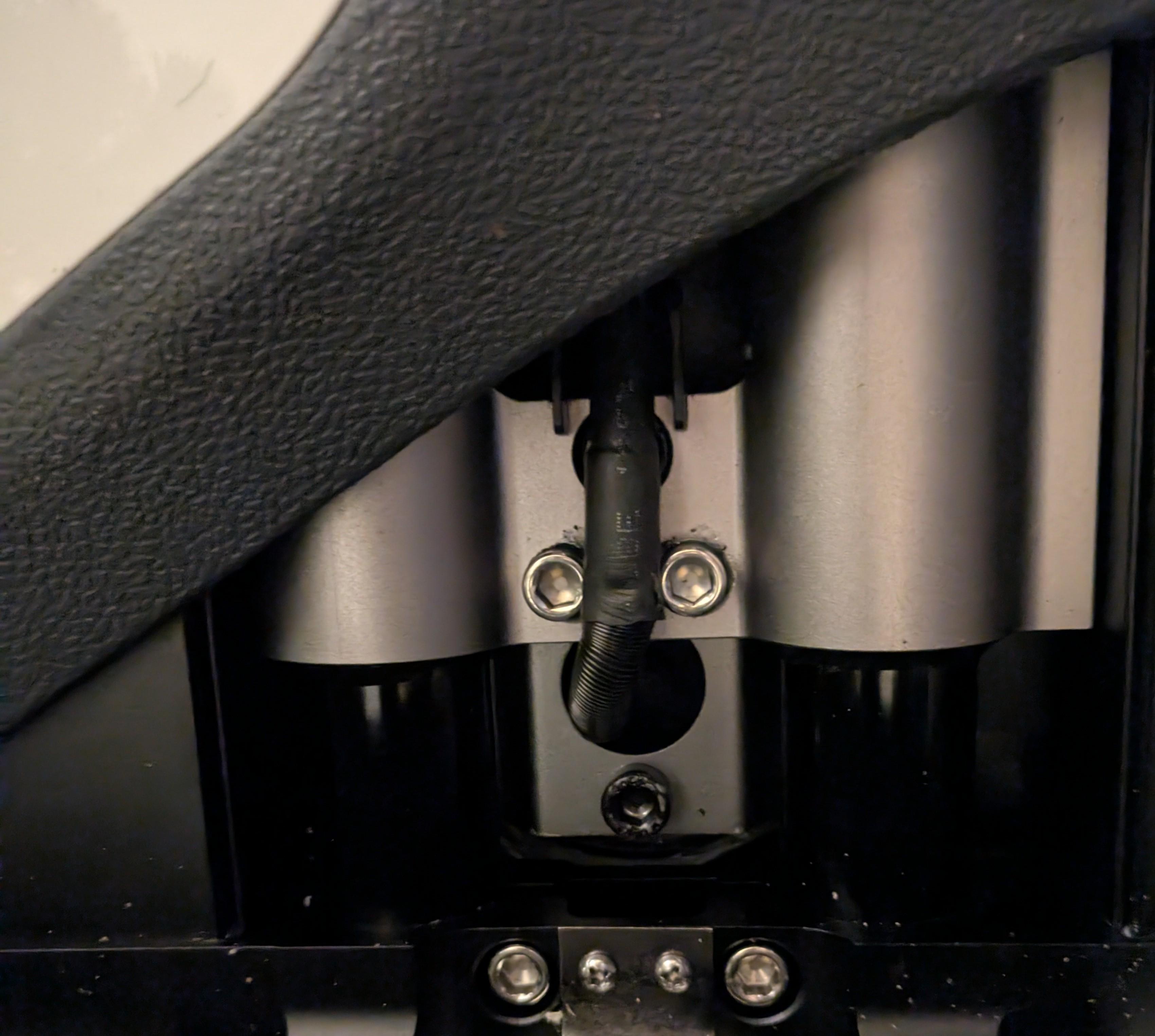

OzMek Posté(e) le 13 janvier Partager Posté(e) le 13 janvier (modifié) Oui, j'ai trouvé cette info (sur un seul site) ces derniers jours. Mais je n'ai trouvé aucune info sur les différences des fourreaux "nouveau design" d'une V3 par rapport à une V2. Edit : la version upgradée a un petit cavalier pour maintenir le câble moteur. V2 (sur la roue reçue de la fnac) V3 (en bas à droite sur la photo du site suivant Slider Set – KingSong International – Personal Electric Vehicle Manufacturer). S'il n'y a que ça, c'est marginal. Si vous en savez plus, je suis preneur des infos. Edit II : La liste ne le dit pas, mais le moteur est passé de ZX à HH. J'ai identifié que les roulements ne sont pas les mêmes entre ces 2 moteurs : Le ZX à des 6812, le HH à des 6912 (source ecodrift + photos telegram ci dessous Sur moteur HH v2 Roulements 6912-2rz Joints spi ts4 60x75x8) Modifié le 4 février par OzMek Ah, si, j'ai trouvé au moins 2 trucs 1 Citer Lien vers le commentaire https://www.espritroue.fr/topic/24036-kingsong-ks-s18-1110-wh-noir-%C3%A0-99999%E2%82%AC-vendeur-fnac/page/2/#findComment-426964 Partager sur d’autres sites More sharing options...

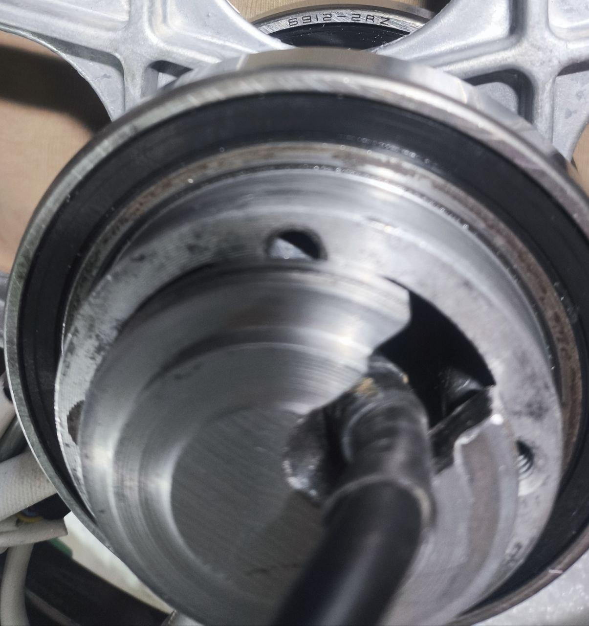

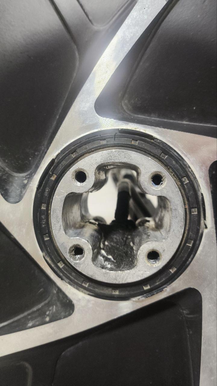

Arnaud Leroy Posté(e) le 13 janvier Partager Posté(e) le 13 janvier Perso retour SAV Citer Lien vers le commentaire https://www.espritroue.fr/topic/24036-kingsong-ks-s18-1110-wh-noir-%C3%A0-99999%E2%82%AC-vendeur-fnac/page/2/#findComment-426973 Partager sur d’autres sites More sharing options...
Arnaud Leroy Posté(e) le 13 janvier Partager Posté(e) le 13 janvier 1 Citer Lien vers le commentaire https://www.espritroue.fr/topic/24036-kingsong-ks-s18-1110-wh-noir-%C3%A0-99999%E2%82%AC-vendeur-fnac/page/2/#findComment-426974 Partager sur d’autres sites More sharing options...
OzMek Posté(e) le 14 janvier Partager Posté(e) le 14 janvier Ta panne ne ressemble pas à un problème de batterie trop longtemps stockée, mais a une vraie panne ou à un problème de qualité. Ce n'est jamais rassurant pour ces objets addictifs auxquels on confie inconsciemment notre vie quand on roule. Ton cas est frustrant mais indiscutable. Bon courage tout de même pour ton SAV, j'espère qu'il sera rapide, et tiens nous au courant. L'exécrable réputation de new walking n'étant plus à faire. Citer Lien vers le commentaire https://www.espritroue.fr/topic/24036-kingsong-ks-s18-1110-wh-noir-%C3%A0-99999%E2%82%AC-vendeur-fnac/page/2/#findComment-427000 Partager sur d’autres sites More sharing options...
