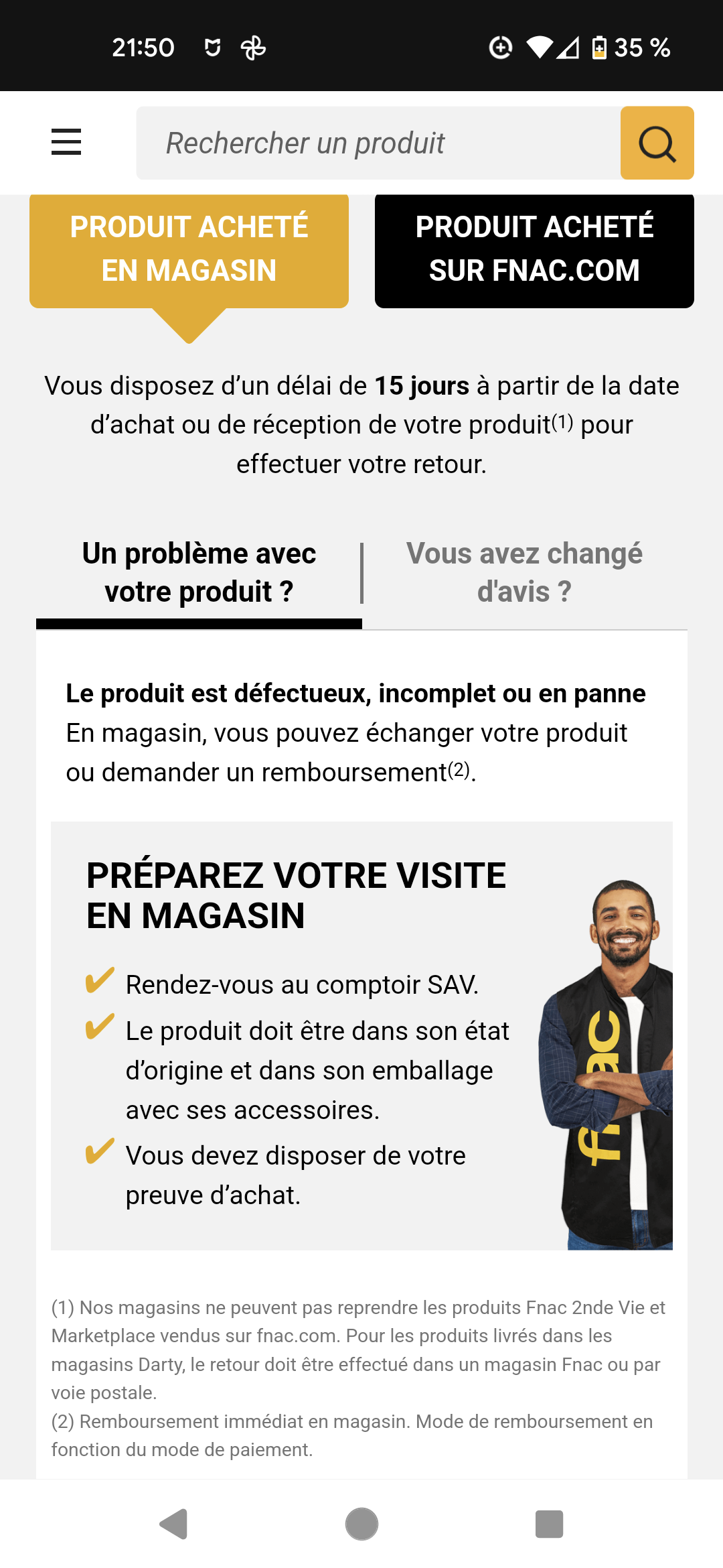

OzMek Posté(e) le 15 janvier Partager Posté(e) le 15 janvier (modifié) Attention, toutes les S18 vendues en promo par la fnac ne sont pas de la même génération. Une de mes connaissances en a acheté une en magasin. Elle est de mai 2022 : c'est une v1 (moteur avec axe) et batterie qui ne prends pas la charge. Pour un achat en ligne, on bénéficie de 14 jours pour changer d'avis. Mais pour un achat en magasin fnac, savez vous quelles sont les conditions ? Modifié le 15 janvier par OzMek Citer Lien vers le commentaire Partager sur d’autres sites More sharing options...
v5f06 Posté(e) le 15 janvier Partager Posté(e) le 15 janvier il y a 32 minutes, OzMek a dit : Attention, toutes les S18 vendues en promo par la fnac ne sont pas de la même génération. Une de mes connaissances en a acheté une en magasin. Elle est de mai 2022 : c'est une v1 (moteur avec axe) et batterie qui ne prends pas la charge. Pour un achat en ligne, on bénéficie de 14 jours pour changer d'avis. Mais pour un achat en magasin fnac, savez vous quelles sont les conditions ? 15 jours Citer Lien vers le commentaire Partager sur d’autres sites More sharing options...
v5f06 Posté(e) le 15 janvier Partager Posté(e) le 15 janvier 1 Citer Lien vers le commentaire Partager sur d’autres sites More sharing options...
