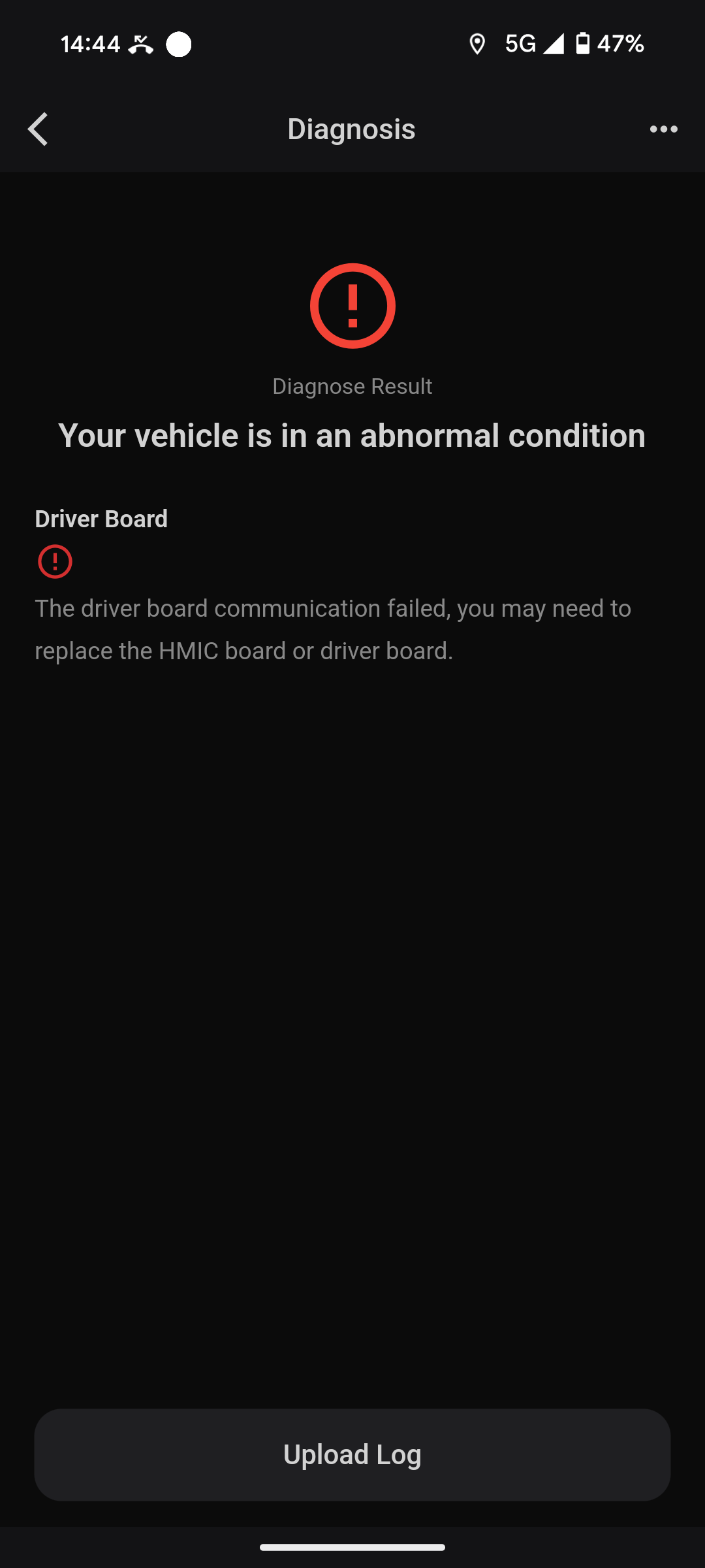

BatMat Posté(e) le 16 février Partager Posté(e) le 16 février Salut à toi. As tu essayé de changer la carte secondaire ? Quand tu te connectes à la roue, quelles versions as tu dans les paramètres de ta roue? Ton application te donne t elle des info de diagnostic ? N’hésite pas à nous partager des copie d’écran de tes anomalies le cas échéant Citer Lien vers le commentaire Partager sur d’autres sites More sharing options...

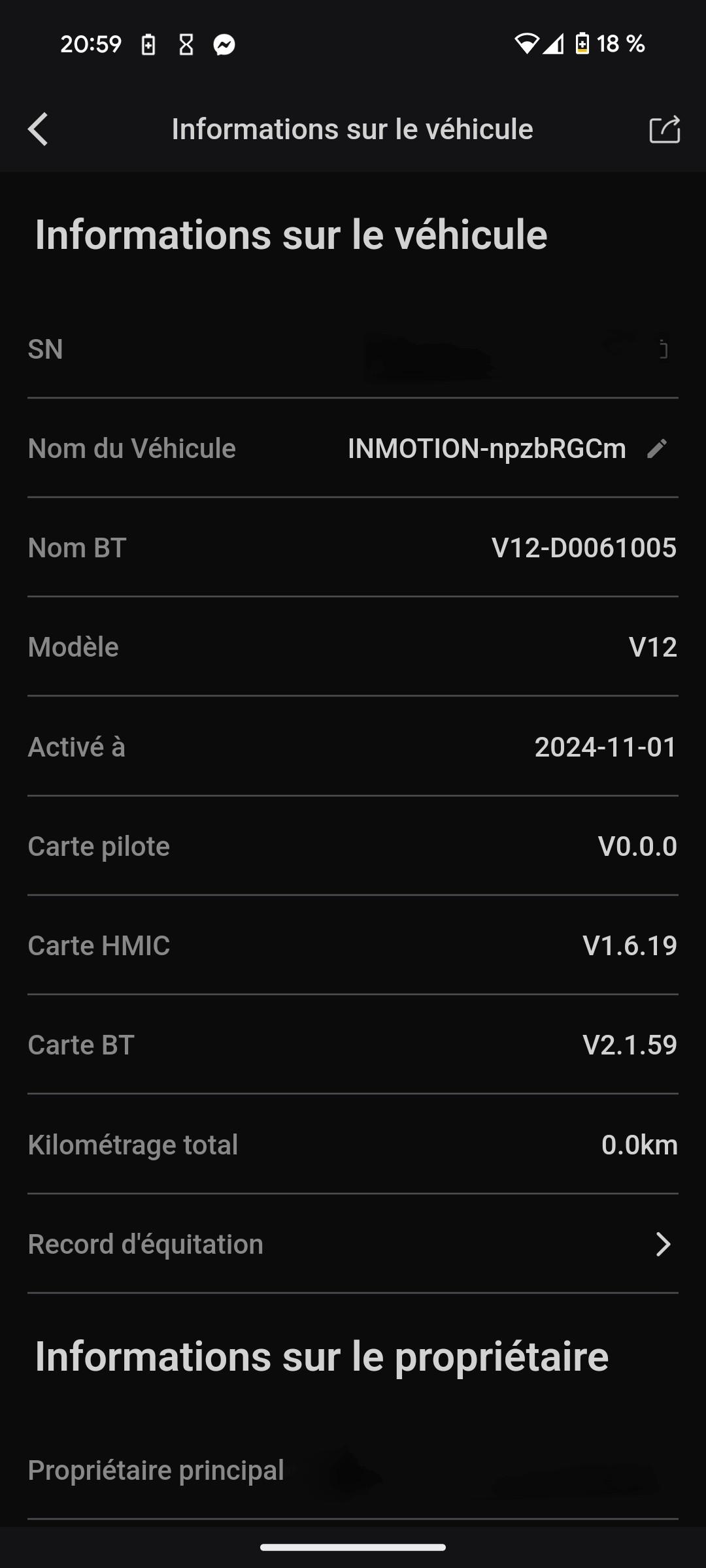

BatMat Posté(e) le 16 février Partager Posté(e) le 16 février (modifié) Quand je vois ton diagnostique d’application, ta carte pilote et en version 0 0 0. Ce n’est pas normal, elle devrait être en 14.104.7 donc c’est quasiment sur que c’est elle qui fout la merde. Je t’ai mis un lien vers la piece à changer. attention le site n’accepte pas les retours donc si ça ne fonctionne toujours pas, malheureusement tu l’auras dans le baba (mais j’en doute vu ce que tu as donné comme info) mais sinon elle n’est plus garantie? car je vois que tu l’as activé en novembre Modifié le 16 février par BatMat Citer Lien vers le commentaire Partager sur d’autres sites More sharing options...

v5f06 Posté(e) le 17 février Partager Posté(e) le 17 février (modifié) De tête la carte dénommé "driver" en anglais était la grosse carte avec les MOSFET ,c était dénommé ainsi sur la V11 et la carte "secondaire" était nommé "motherboard" .C est comme ça que sa s appelait,il'me.semble que c est même inscrit ainsi sur les carte elle même. Pour éviter toute confusion dis nous si tu a changé la carte avec les MOSFET ou l'autre. Pour avoir déjà changé sur V11 les2 carte une par une ,la carte mère (celle qui n a pas les MOSFET et qui est beaucoup moins chère) a besoin d être activé , soit via l'App soit avec un technicien inmotion (plus le souvenir exact) Cette procédure était pour V11 ,je pense que c est pareil . Modifié le 17 février par v5f06 Citer Lien vers le commentaire Partager sur d’autres sites More sharing options...

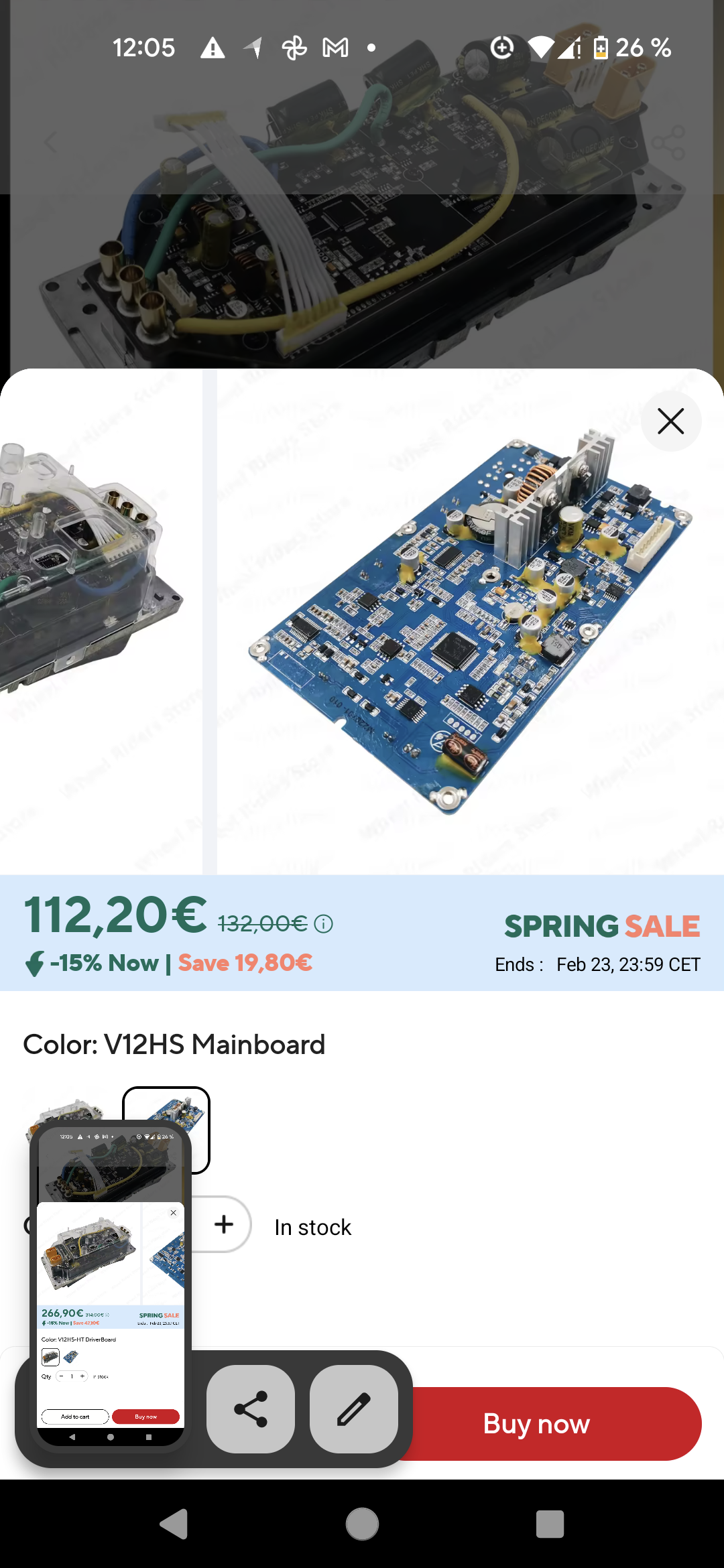

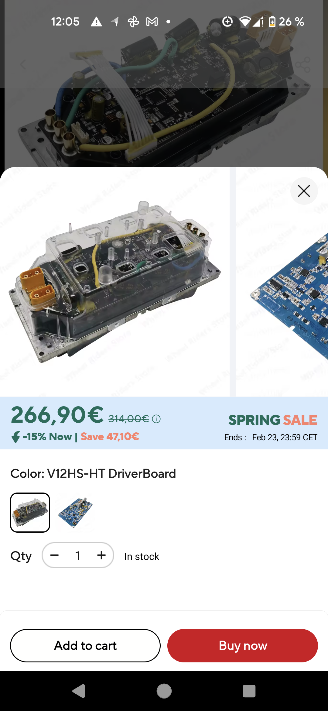

Jules Eveno-Gallen Posté(e) le 17 février Auteur Partager Posté(e) le 17 février J'ai changé la carte qui posait problème car j'en avais une en avance de l'ancien proprio. Et peu de temps après, écran noir et message d'erreur. J'ai donc changé la carte secondaire mais rien n'a changé. Le lien n'est plus actif pour cette carte. Peut être qu'elle était défaillante avant d'arriver chez moi ? J'ai recommandé la carte principale avec les MOSFETs car je ne savais pas ou l'ancien proprio les avais achetés. Je vais la tester et si jamais je me.ma.fait rembourser. Je vais plus me pencher sur la carte du dessus qui est connectée à l'écran qui est en v.0.0.0... Je suis quand même content dans mon malheur de ne pas avoir eu de cutoff en roulant...ça a pas l'air très "fun" Je vous tiens au jus quand recoit les cartes. De toute façon les soudures de la carte avec les MOSFETs au niveau de la nappe sont mal faites et se touchent (celle actuellement installé) et mon ohmmètre m'indique que les câbles sont bien en contact (ça ne devrais pas me semble il) Citer Lien vers le commentaire Partager sur d’autres sites More sharing options...
BatMat Posté(e) le 17 février Partager Posté(e) le 17 février il y a 17 minutes, Jules Eveno-Gallen a dit : J'ai changé la carte qui posait problème car j'en avais une en avance de l'ancien proprio. Et peu de temps après, écran noir et message d'erreur. J'ai donc changé la carte secondaire mais rien n'a changé. Le lien n'est plus actif pour cette carte. Peut être qu'elle était défaillante avant d'arriver chez moi ? J'ai recommandé la carte principale avec les MOSFETs car je ne savais pas ou l'ancien proprio les avais achetés. Je vais la tester et si jamais je me.ma.fait rembourser. Je vais plus me pencher sur la carte du dessus qui est connectée à l'écran qui est en v.0.0.0... Je suis quand même content dans mon malheur de ne pas avoir eu de cutoff en roulant...ça a pas l'air très "fun" Je vous tiens au jus quand recoit les cartes. De toute façon les soudures de la carte avec les MOSFETs au niveau de la nappe sont mal faites et se touchent (celle actuellement installé) et mon ohmmètre m'indique que les câbles sont bien en contact (ça ne devrais pas me semble il) Je vois, bizarre ces histoire de cartes. pour être tranquille change tout et assure toi d'avoir une carte V2 pour la carte mosfeet (elles sont noire au lieu de bleue). Effectivement si il y a un cour jus, cela peu cramer des composant de l'autre carte etc et répéter des pannes similaire. Citer Lien vers le commentaire Partager sur d’autres sites More sharing options...

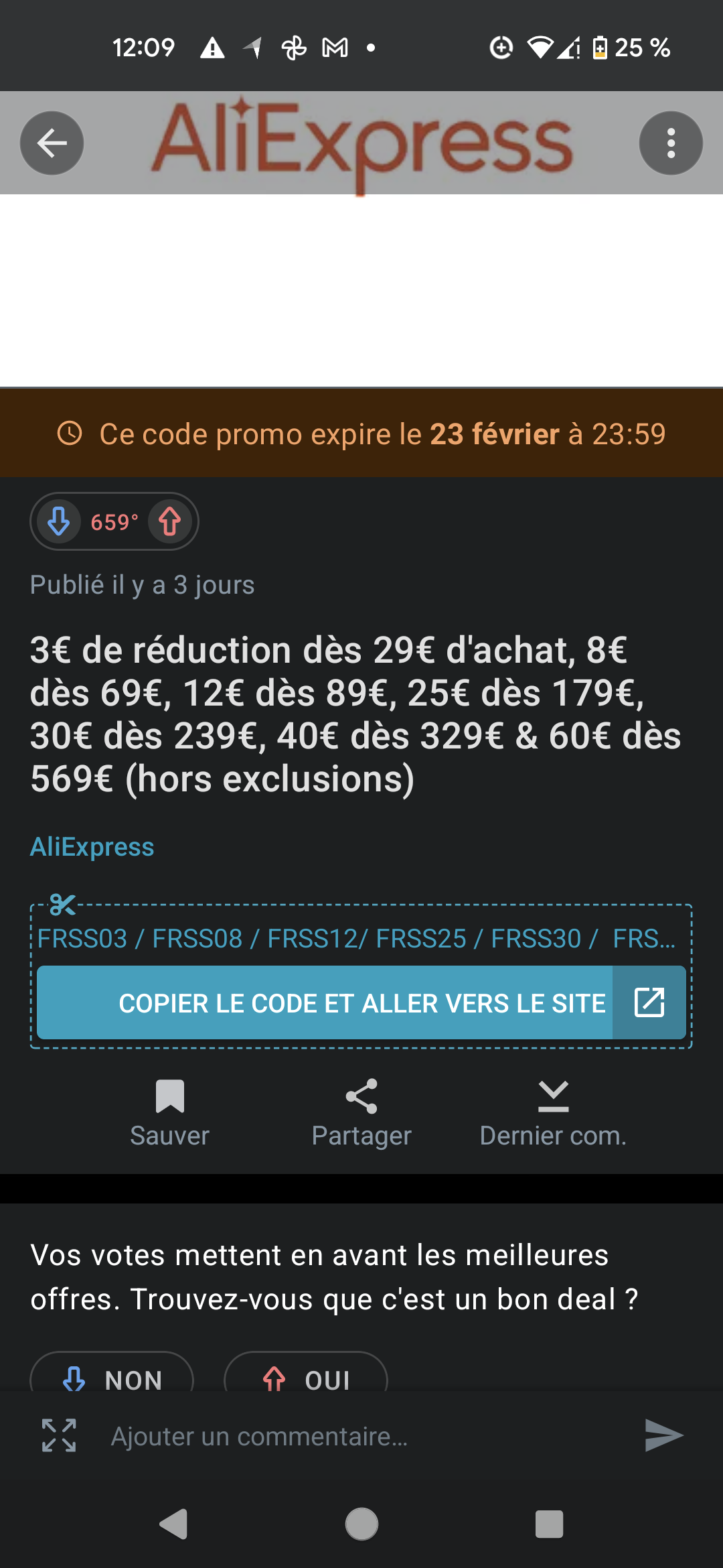

v5f06 Posté(e) le 17 février Partager Posté(e) le 17 février (modifié) Franchement carte principale carte secondaire....met une photo des carte que tu a changé car tout le monde appel ces carte différemment.... Donc la carte driver c est la carte de puissance et.la carte mère est la carte logique. Il y a des.promo pendant 2 ou 3 jours et des code promo additionnel chez Aliexpress donc si tu dois commander c est peut être le moment. Modifié le 17 février par v5f06 Citer Lien vers le commentaire Partager sur d’autres sites More sharing options...

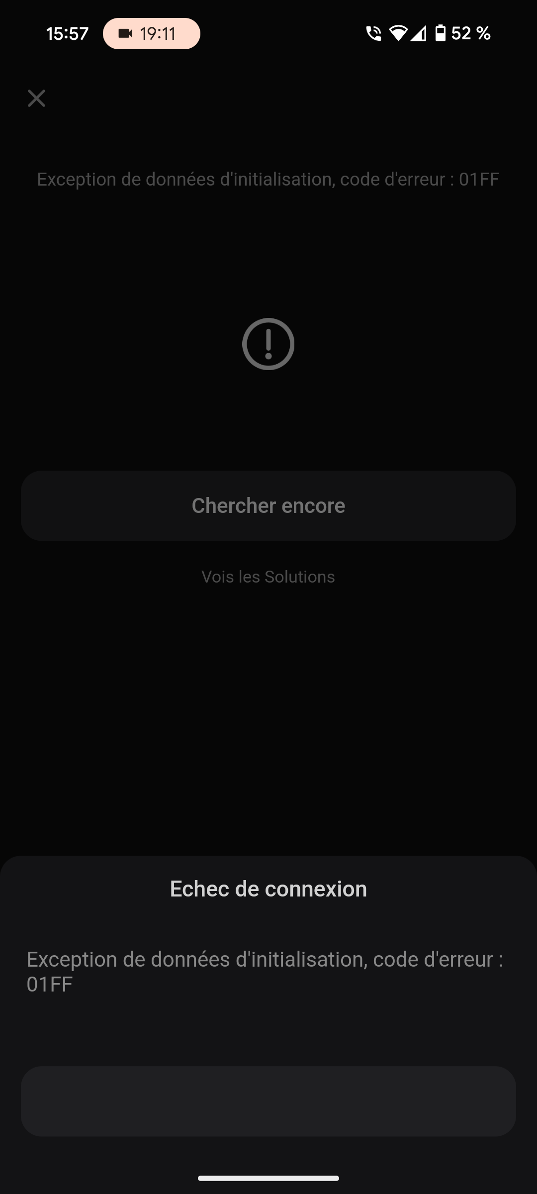

Jules Eveno-Gallen Posté(e) le 22 février Auteur Partager Posté(e) le 22 février (modifié) Bonjour, Je viens de changer les cartes. L'alimentation viens bien. J'ai du son et de la lumière. J'ai maintenant un message d'erreur : Echec de connexion Exception de données d'initialisation, code d'erreur: 01FF Je ne sais pas trop ce que ça veut dire mais toujours rien a l'écran. J'ai contrôlé la carte bleu qui se connecte à l'écran avec le 5v RX TX, tout a l'air ok. J'ai du courent. Je ne sais pas trop si je doit changer l'écran aussi qui est peut être mort ... J'avoue que je suis un peu dépité Modifié le 22 février par Jules Eveno-Gallen Citer Lien vers le commentaire Partager sur d’autres sites More sharing options...
OzMek Posté(e) le 22 février Partager Posté(e) le 22 février (modifié) C'est difficile a suivre, il manque de la méthode pour le diag. Erreur 01FF sur v12, j'ai eu ça. Pas de com entre le module BT (fourni par l'écran) et la carte mère (celle fixée sur le couvercle en plastique). La carte mère avait pris un pain électrique, avec des composants grillés. Si, avec une des cartes mère, le BT s'initialise et que l'app t'affiche des choses, alors l'écran est sûrement ok même s'il reste noir. Peux tu faire l'inventaire demandé plus haut, combien de cartes as tu Carte mère/hmic: Carte driver/mosfet: Écran : L'objectif est de noter le comportement des différents couples de cartes que tu as réalisés. Mais pas avant d'avoir regardé le point suivant. Tu dis aussi "De toute façon les soudures de la carte avec les MOSFETs au niveau de la nappe sont mal faites et se touchent (celle actuellement installé) et mon ohmmètre m'indique que les câbles sont bien en contact (ça ne devrais pas me semble il)) Je ne crois pas a des soudures mal faites d'usine. Je crois plus aux courts circuits faits lors de remontage qui bousillent les cartes. Peux tu publier des photos recto verso de tes différentes cartes mère (des photos pas floues et bien résolues. Si un seul côté, le côté composants) ? Des photos des "soudures mal faites" et tes observations qui te font dire qu'elles sont mal faites. Pour que je comprenne. La nappe n'a que quelques fils. Fais tu bien tes mesures hors tension, capas déchargées ? Quand tu fais tes mesures, les cartes HMIC et driver sont reliées ou séparées ? Entre quelles broches observes-tu la continuité ? Sur quelles cartes, cf point inventaire plus haut ? Même observation sur toutes ou différences entre 2 cartes de même modèle? ... Modifié le 23 février par OzMek Citer Lien vers le commentaire Partager sur d’autres sites More sharing options...
