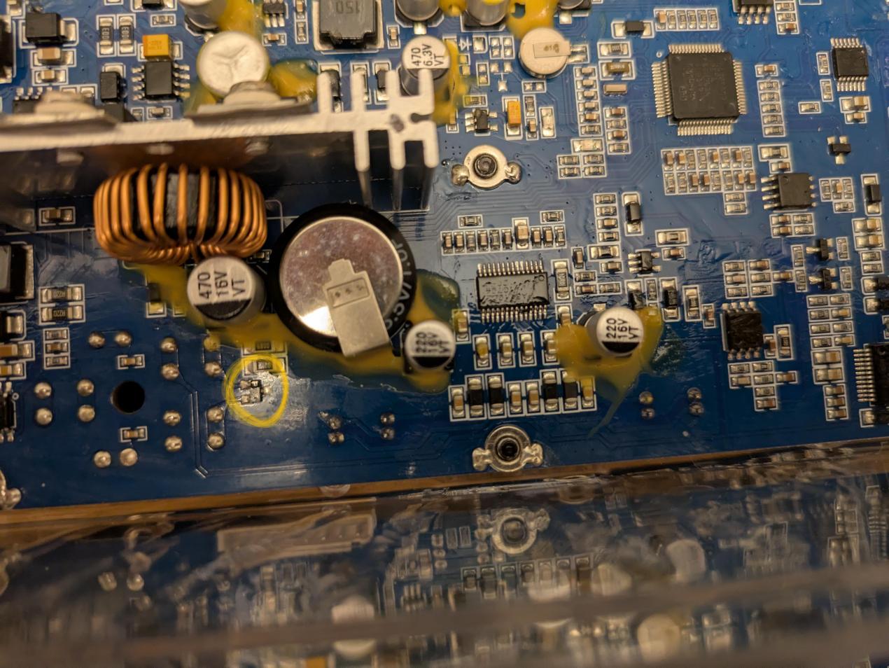

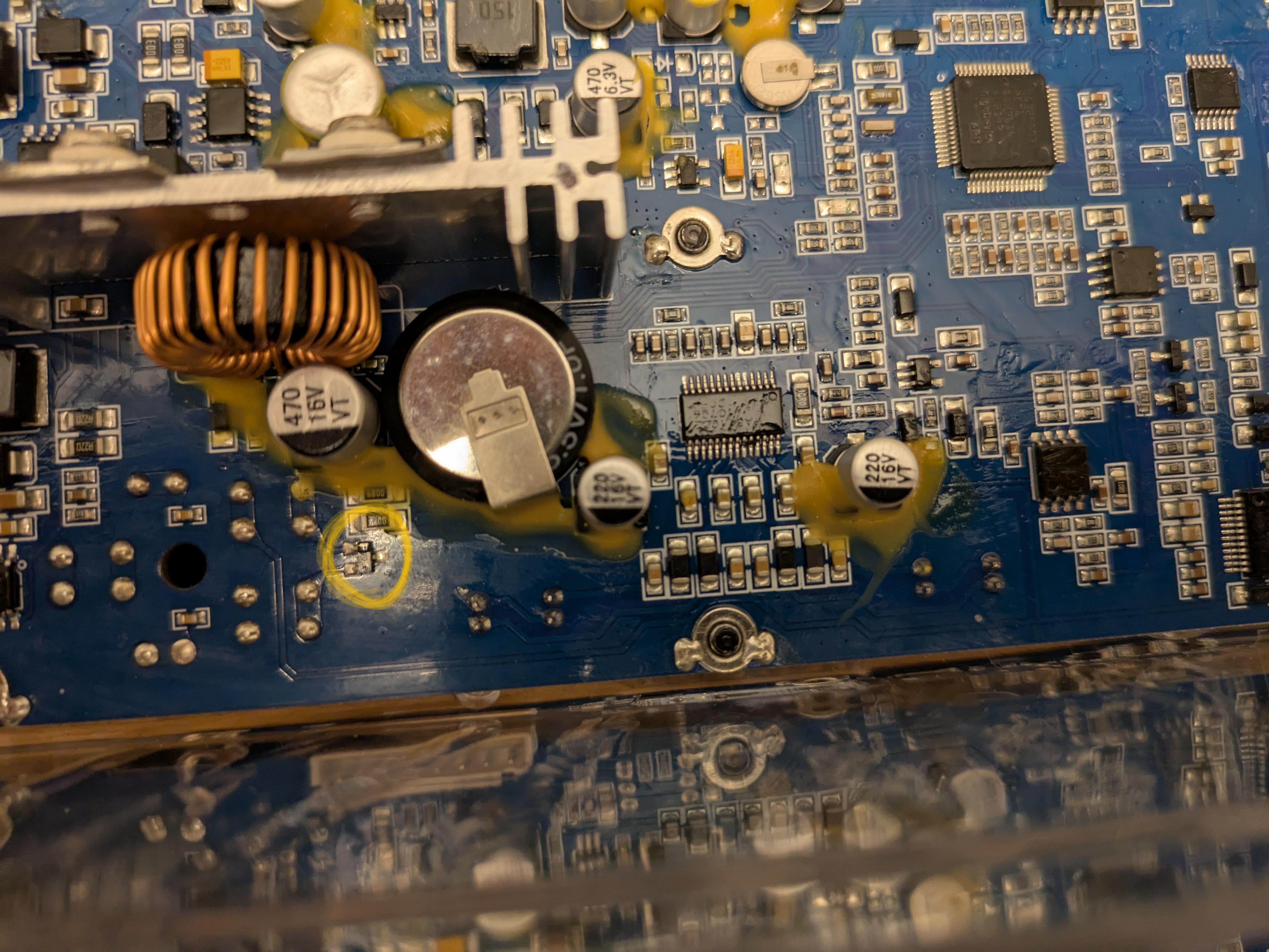

OzMek Posté(e) le 23 février Partager Posté(e) le 23 février (modifié) Un exemple de composant physiquement pété suite à court circuit au remontage. Entouré en jaune, et lié aux lignes RX et TX. Ici, il y avait un indice visible des conséquences du court circuit, ce n'est pas nécessairement le cas, voire c'est même plutôt rare. Globalement: court circuit = game over, carte HS. Modifié le 23 février par OzMek Citer Lien vers le commentaire https://www.espritroue.fr/topic/24122-aide-inmotion-v12-%E2%80%93-%C3%A9cran-%C3%A9teint-mais-bluetooth-ok/page/2/#findComment-429895 Partager sur d’autres sites More sharing options...
