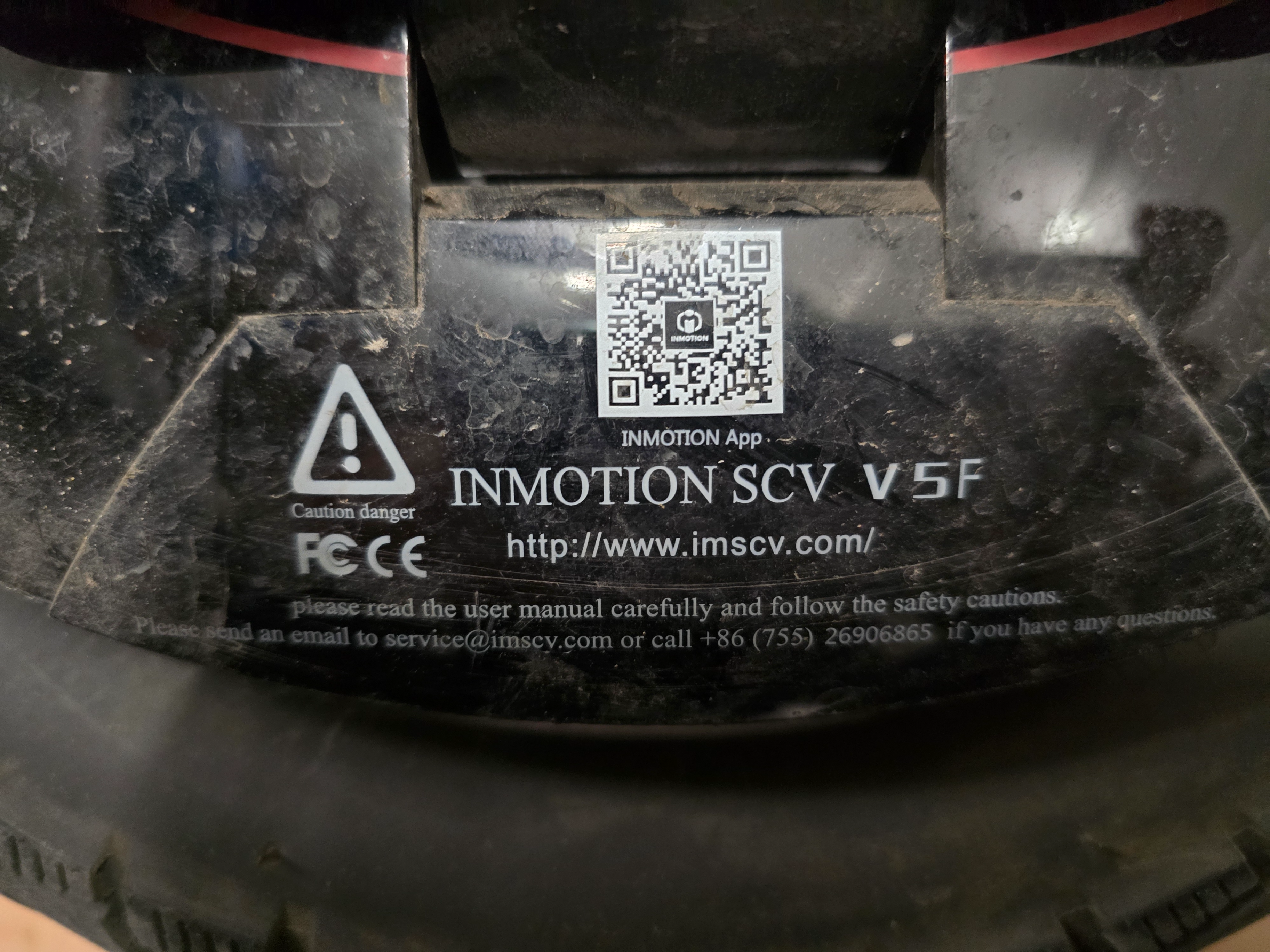

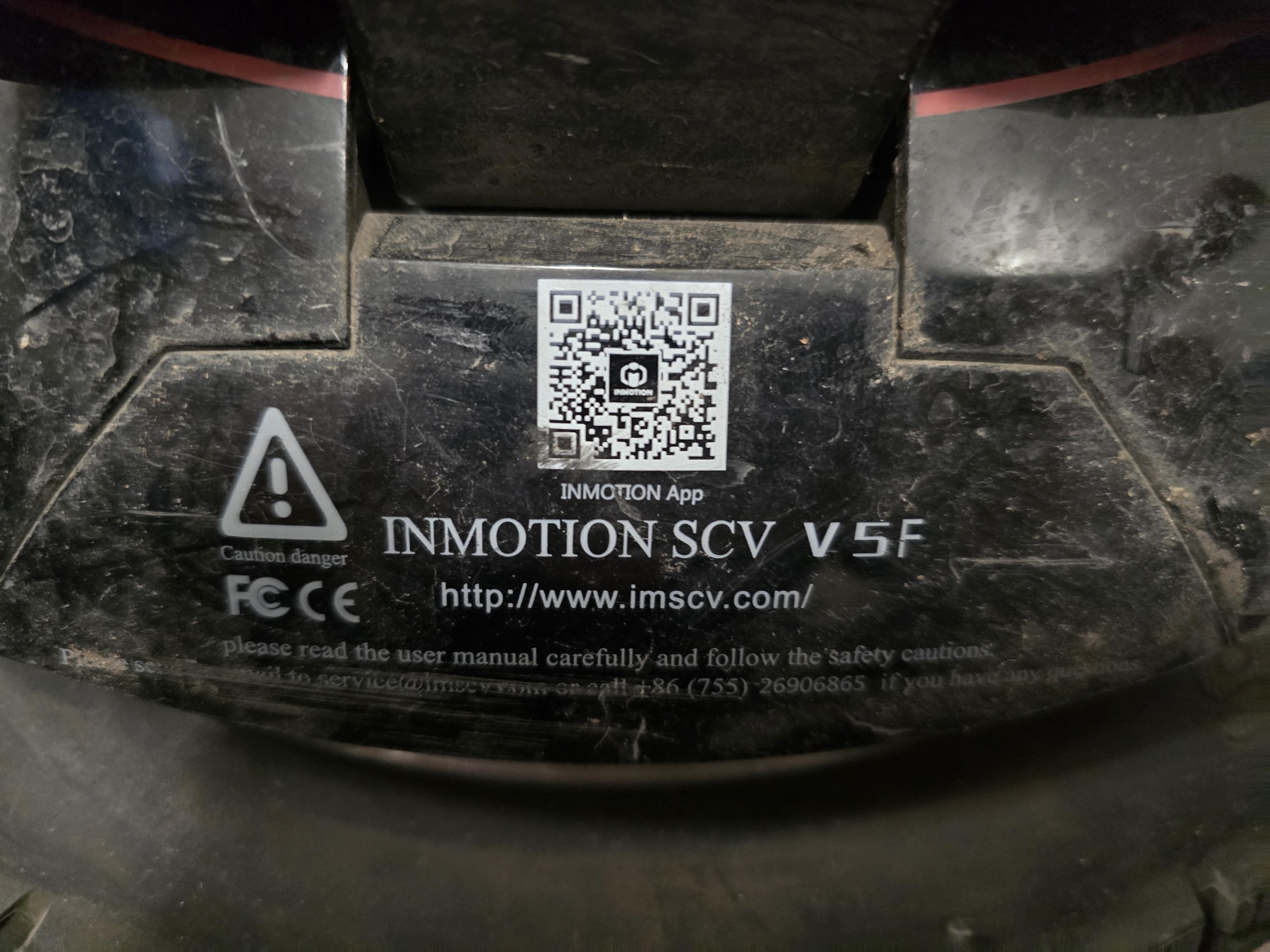

À titre de documentation pour les photos d'une V5F :
https://www.espritroue.fr/topic/9897-upgrade-vers-v5f/page/2/#comments

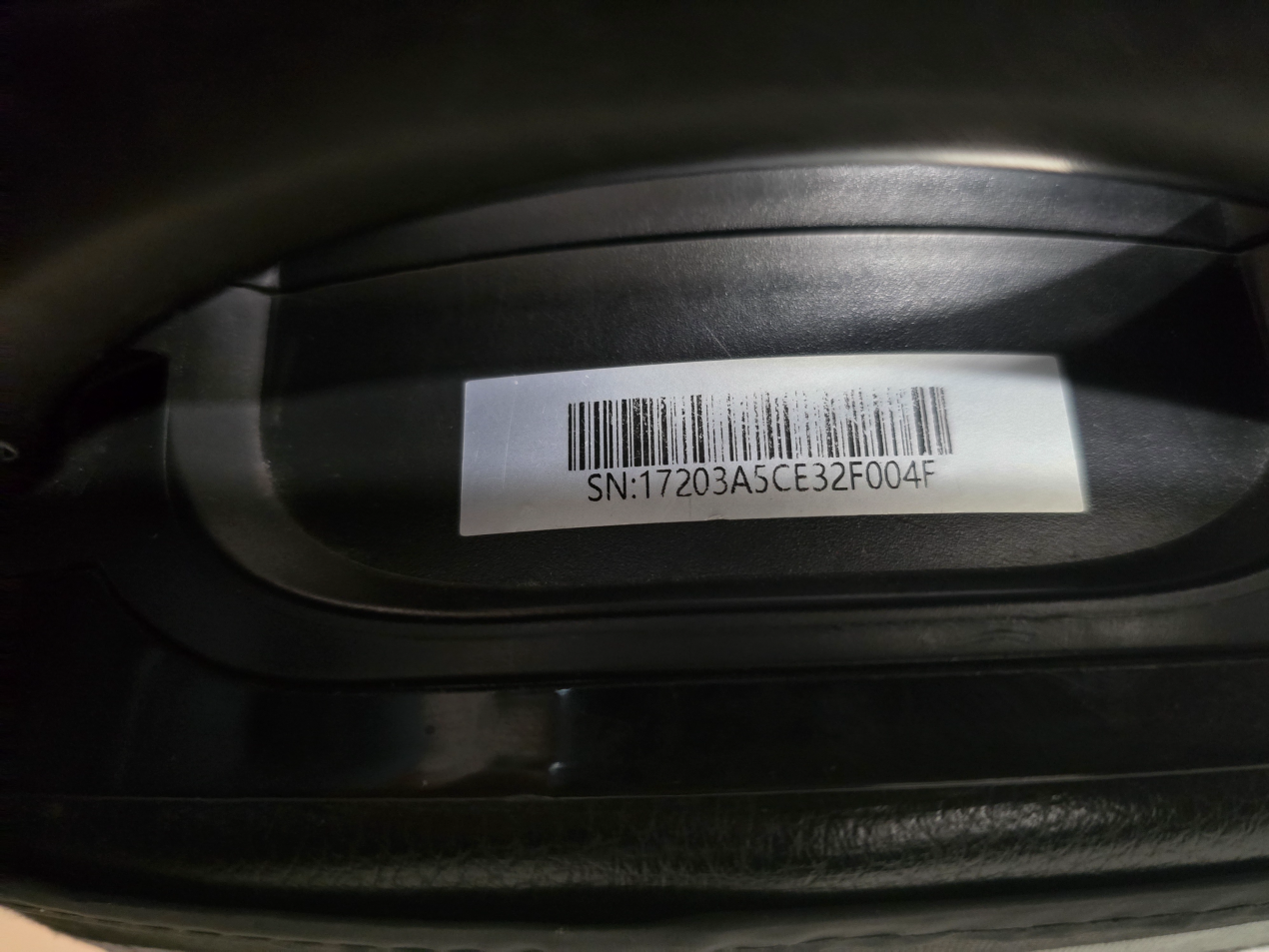

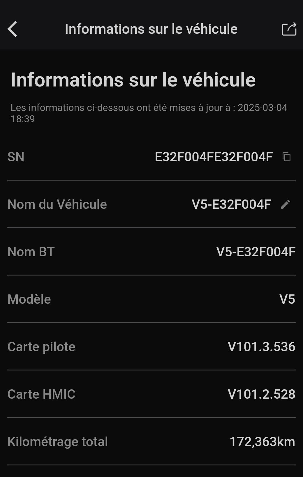

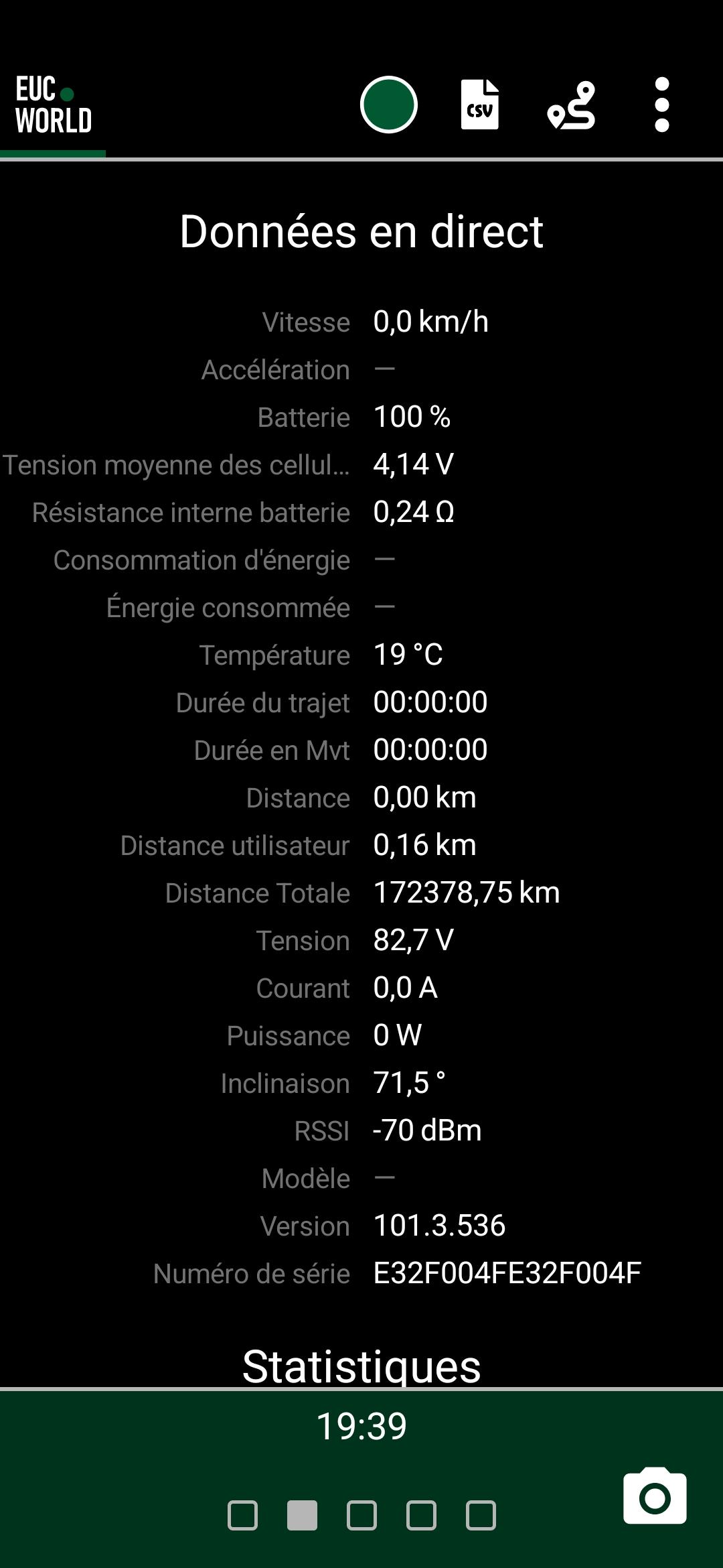

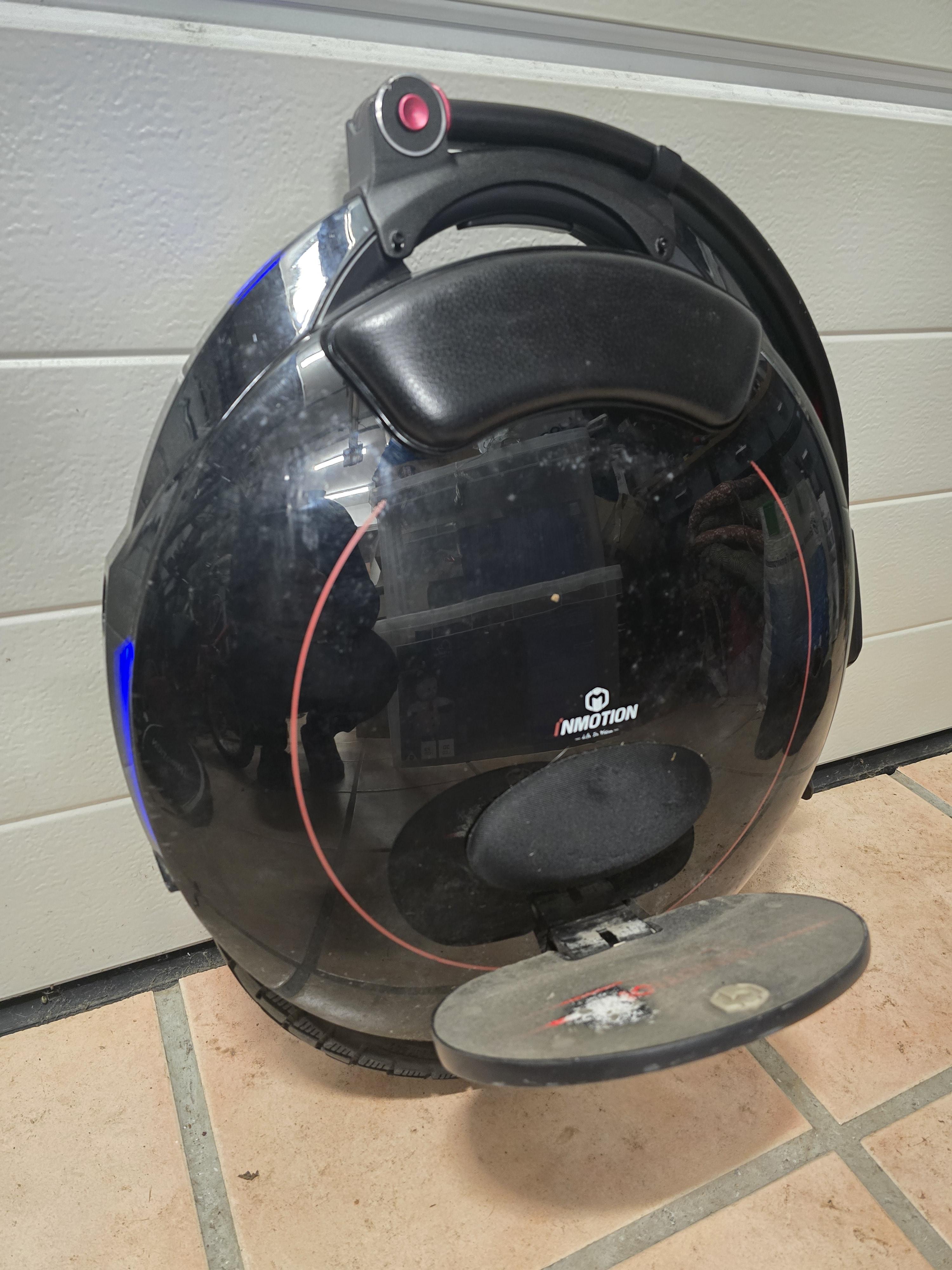

Voici les photos et captures d'écran des applications EUC World et Inmotion.
Pour rappel elle a fonctionné pendant un an sans soucis et elle était bien reconnue comme une V5F et avait bien une vitesse max à 25 Km/h.

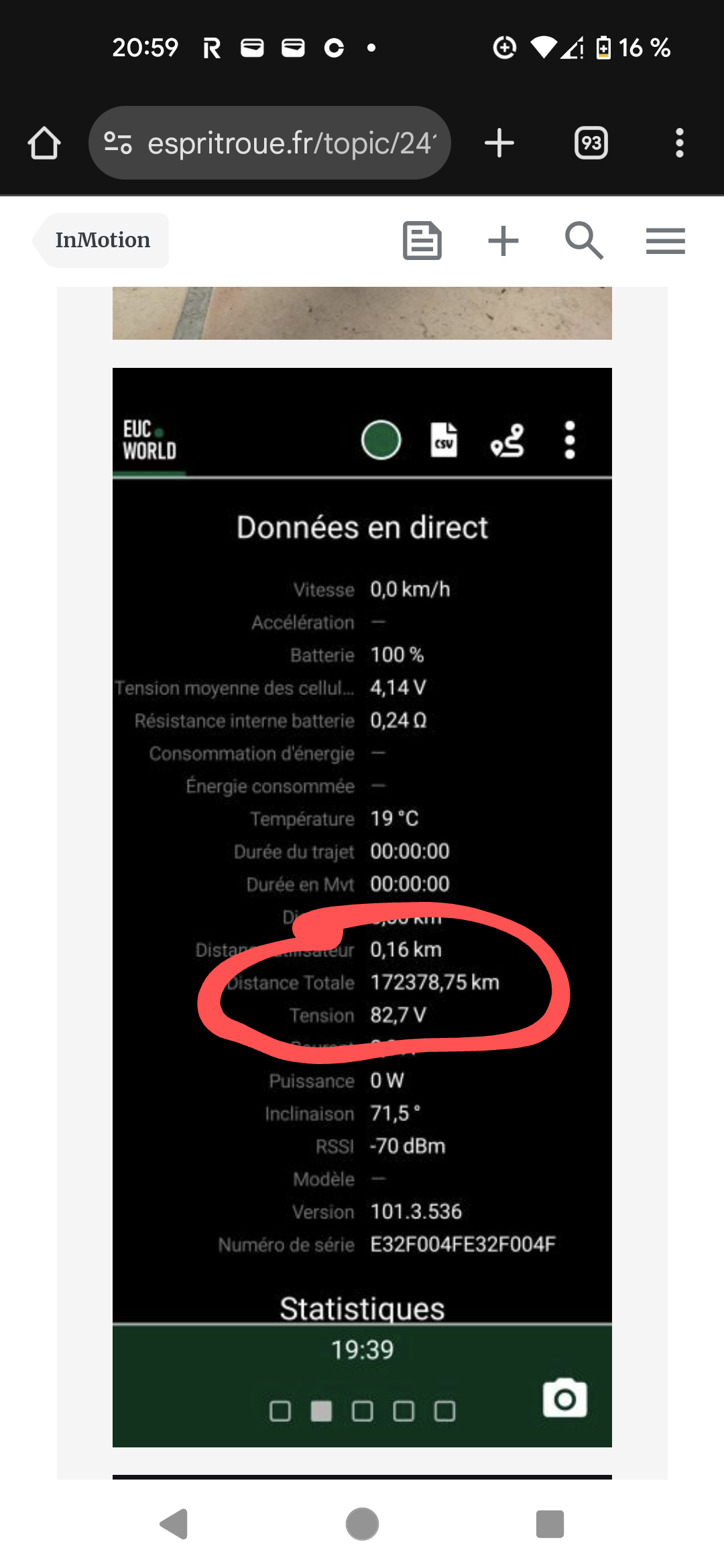

Elle a 172km?
Tu a roulé 172378km?
Vu comme ça,je vais vérifier mais les numéros de série sur le logiciel de.la roue ne correspond pas au numéro sur l'autocollant.
Le numéro de firmware semble bizarre aussi.

Elle a bien évidemment bien plus que 172 km. Je pense que le compteur a été remis à zéro au moment du problème.

Oui le début du numéro de serie ne correspond plus avec ton étiquette mais la fin oui...
J ai vérifié sur ma v5f et d autre roue inmotion,le numéro de série de l'étiquette est entièrement le même que d ans l'application...
Je craint que tu ai eu un souci/bug sur ta carte mère,rien que le fait que le kilométrage soit revenu a 0 est un signe....

Les firmware son ok selon moi,essaie une maj au cas où mais tu semble avoir les dernières et ta carte mère semble récente.
Le numéro de serie sur l'autocollant donne bien une roue fabriqué en 2023.

D ailleurs ton numéro série  du début est maintenant identique a la fin...beau bug...
Si tu n y arrive pas avec le reset,ou la déconnexion a côté du port de charge ou en changeant de téléphone,tu peut tenter de contacter inmotion service,il verront bien que ton numéro de serie ne correspond a rien...soit il peuvent corriger a distance,soit envoyé une carte mère .
