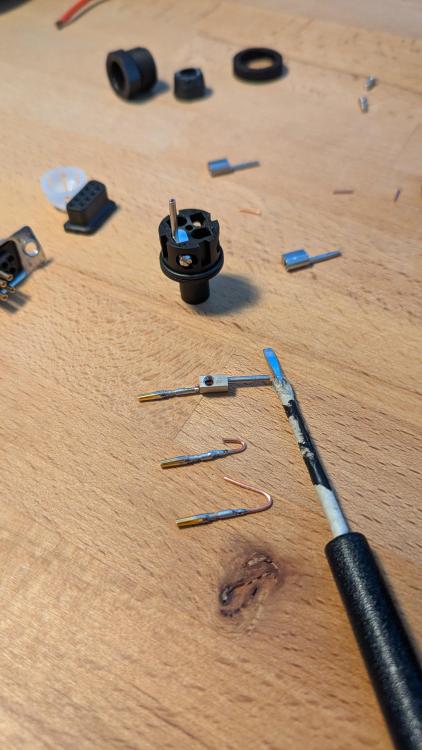

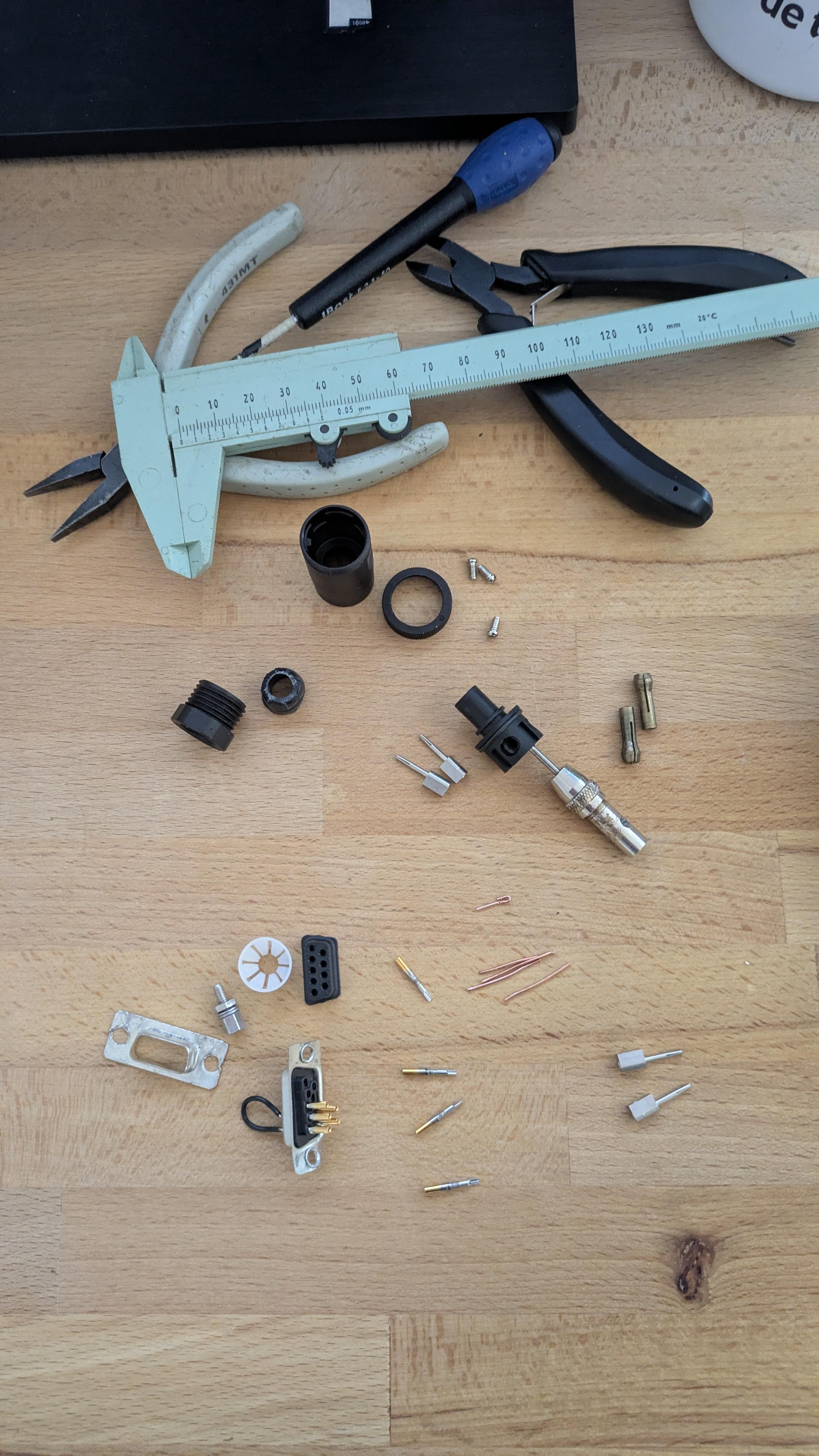

OzMek Posté(e) le 14 mars Partager Posté(e) le 14 mars (modifié) Bonsoir @misc@malko05, je vous remercie pour vos propositions de rechargement et vous prie de m'excuser d'avoir pris du temps pour vous répondre. J'ai beaucoup travaillé le sujet aujourd'hui. J'ai constitué un ersatz de GX12-4 en travaillant au corps un connecteur M12 5 points, repercé de toutes parts, pour y greffer des broches de prise DB9. Économiquement, c'est du gâchis (Le GX12 coûtant 1€ livré). Mais niveau planning, je l'ai pour dimanche ! Modifié le 14 mars par OzMek 3 Citer Lien vers le commentaire https://www.espritroue.fr/topic/24170-revival-randos-ultimes-par-marko/page/3/#findComment-431304 Partager sur d’autres sites More sharing options...

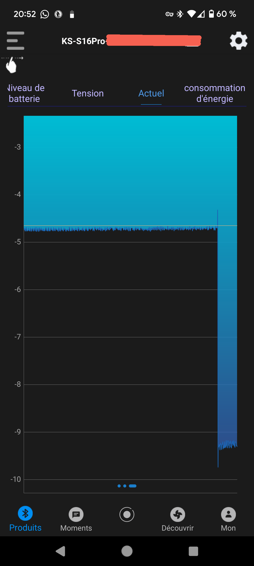

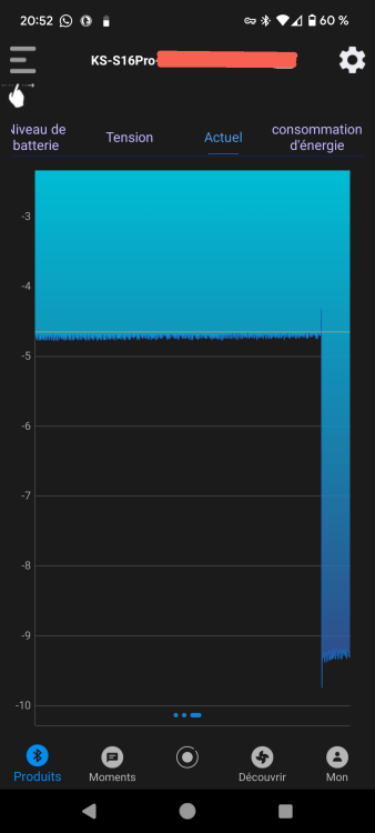

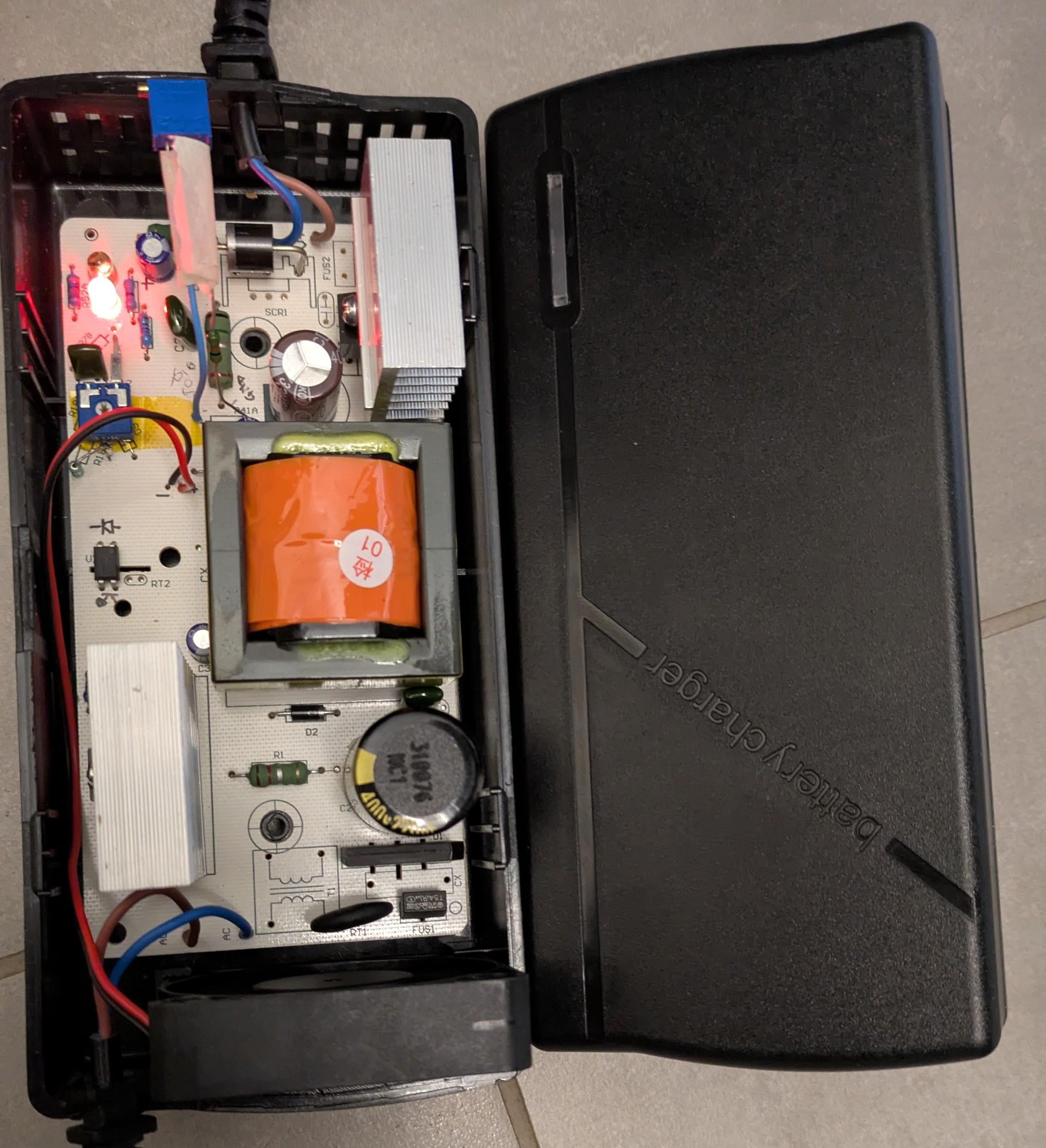

OzMek Posté(e) le 14 mars Partager Posté(e) le 14 mars (modifié) Ensuite j'ai essayé un chargeur 5A pas cher que j'avais commandé chez Ali (moins de 25€), et que je n'avais jamais vraiment essayé. Sortie mesurée à 82v, courant 3,5A. Rhaa, ça le fait pas. J'ai donc fait un peu de rétro engineering, ajouté un réglage pour la tension de sortie, puis un réglage pour le courant (les résistances variables bleues). Maintenant, il sort son max, 4,7A. Et quand je lui ajoute le chargeur d'origine, j'arrive dans les 9,3A. ! Gros challenges donc, mais je suis prêt pour notre sortie dimanche ! PS: Ca fait plus d'une heure quinze qu'il charge, il n'a pas brûlé, c'est tout bon 🙂 Modifié le 14 mars par OzMek 3 2 Citer Lien vers le commentaire https://www.espritroue.fr/topic/24170-revival-randos-ultimes-par-marko/page/3/#findComment-431305 Partager sur d’autres sites More sharing options...
