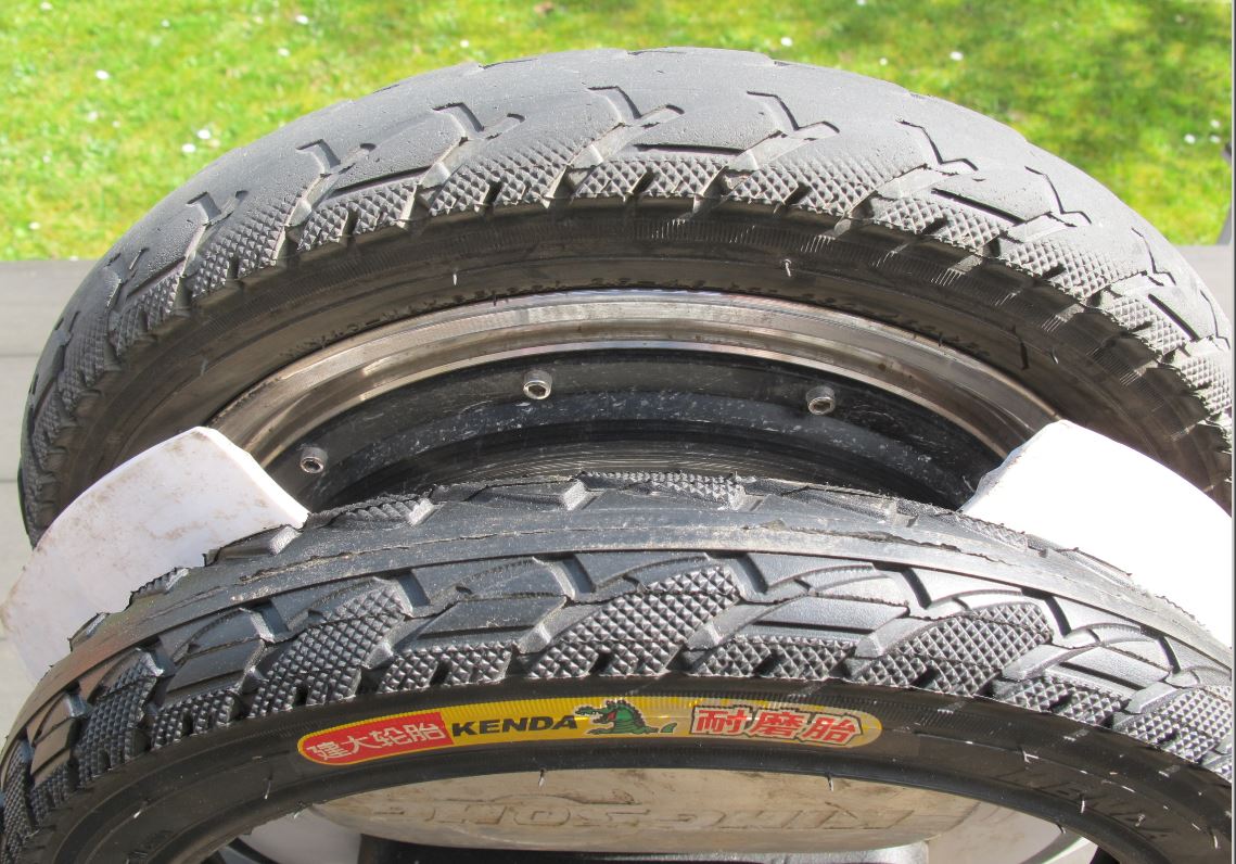

Techos78 Posté(e) le 30 mars 2017 Partager Posté(e) le 30 mars 2017 (modifié) Ils sont chers, mais plutôt bons : https://www.kingsong-europe.com/fr/accessoires/9-pneu.html, (vérifier si la largeur est bonne pour le modèle de roue.) idem, les chambres sont chères mais OK, je perds moins de 100 g en 15 jours. Là, en valve coudée, il n'y a pas trop le choix. Edit : ouille, ce que vend KS-E actuellement sur son site ne ressemble au Kenda d'origine : Pour le 16", la largeur est 2.125, et, en le manipulant, il est un peu plus raide qu'un pneu standard vtt. Modifié le 30 mars 2017 par Techos78 Citer Lien vers le commentaire https://www.espritroue.fr/topic/2423-rendre-son-pneu-presque-increvable/#findComment-45319 Partager sur d’autres sites More sharing options...
