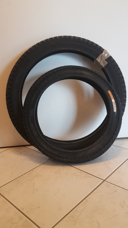

Invité Posté(e) le 16 avril 2017 Partager Posté(e) le 16 avril 2017 Pour changer de pneu, attention si vous cherchez en dehors des magasins spécialisé. J'ai commandé un pneu 18 x 2.5 sur Internet sur le site la-becannerie.com que j'ai reçu hier : A l'avant un pneu de MS3 18 x 2.50 et à l'arrière un pneu 18 x 2.50 pour mobylette! Pour nos roue 18 " c'est le diamètre externe du pneu, pour les motos, mobylette 18 " c'est le diamètre de la jante... Par contre toujours sur le pneu de MS3 les dimensions en mm 62-355, le 355 correspond au diamètre de la jante (14") Citer Lien vers le commentaire https://www.espritroue.fr/topic/2423-rendre-son-pneu-presque-increvable/page/2/#findComment-47464 Partager sur d’autres sites More sharing options...
Olbom Posté(e) le 16 avril 2017 Partager Posté(e) le 16 avril 2017 (modifié) Merci @Hansolo : Il vaut donc mieux faire confiance aux magasins de Wheels. Mais vendent-ils des pneus/chambres de meilleure qualité que sur mon MS2 actuel ? Je suis prêt à payer un peu plus cher pour ne plus crever ... Modifié le 16 avril 2017 par Olbom Citer Lien vers le commentaire https://www.espritroue.fr/topic/2423-rendre-son-pneu-presque-increvable/page/2/#findComment-47475 Partager sur d’autres sites More sharing options...

Techos78 Posté(e) le 17 avril 2017 Partager Posté(e) le 17 avril 2017 @Hansolo , cette histoire de diamètre de pneu, c'est un gag absolument monstrueux, j'en suis sur le cul. Pneu origine ks18 = Kenda , 18 x 2.50 , ( 64 - 355 ) . inflate to 2.8 bars ---> donc jante 14 pouces Pneu origine ks16 = Kenda , 16 x 2.125 , ( 57 - 305 ) , 2.8 - 4.6 bars ---> donc jante 12 pouces C'est un truc à graver définitivement dans sa matière grise. Depuis plus d'un an que je parcours les forums et que je lis des notices de roues, je n'avais jamais vu cette info, et ça, ça m'énerve. Bon, passons. Merci @Hansolo pour ton essuyage de plâtre... Citer Lien vers le commentaire https://www.espritroue.fr/topic/2423-rendre-son-pneu-presque-increvable/page/2/#findComment-47571 Partager sur d’autres sites More sharing options...
