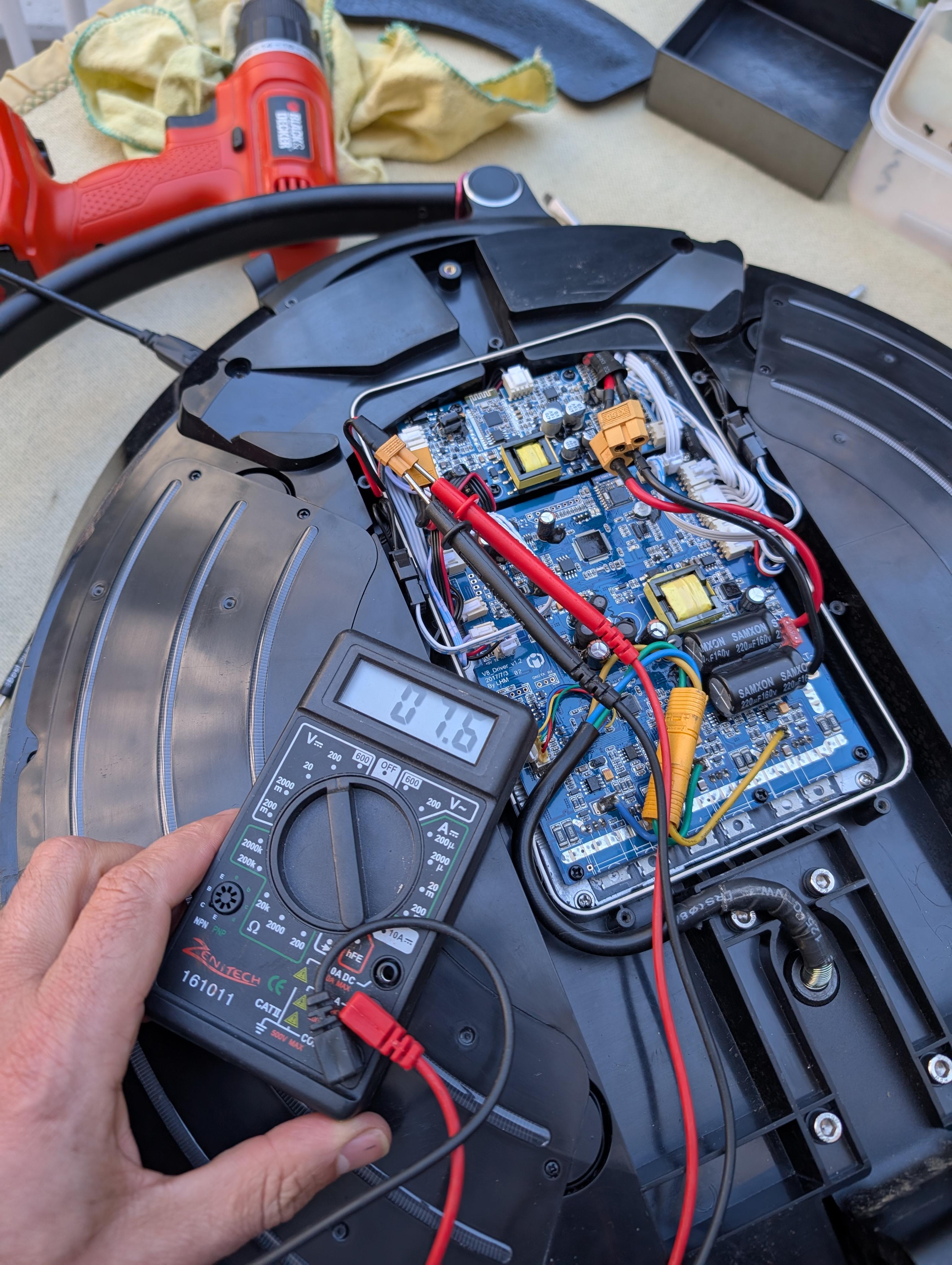

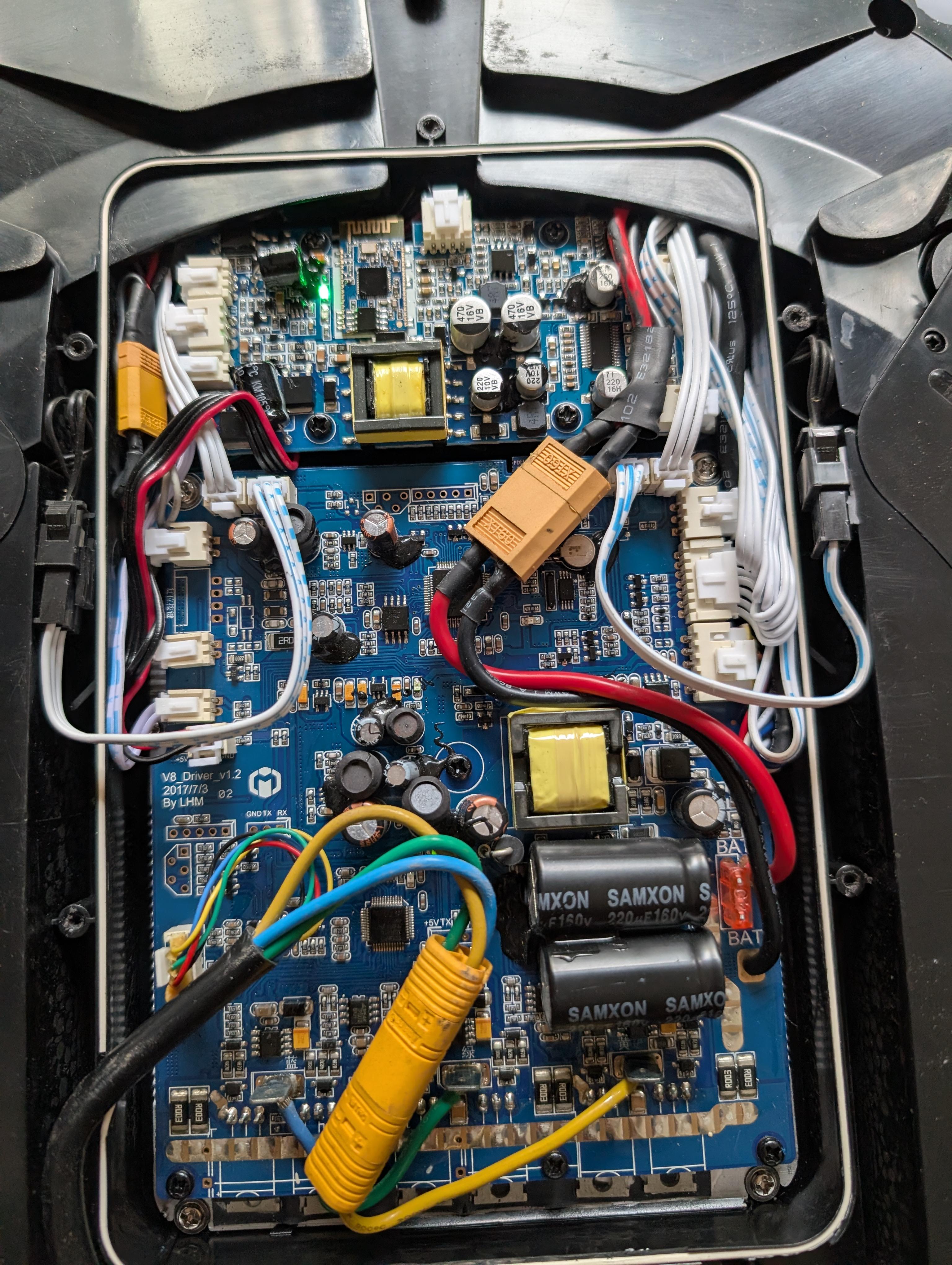

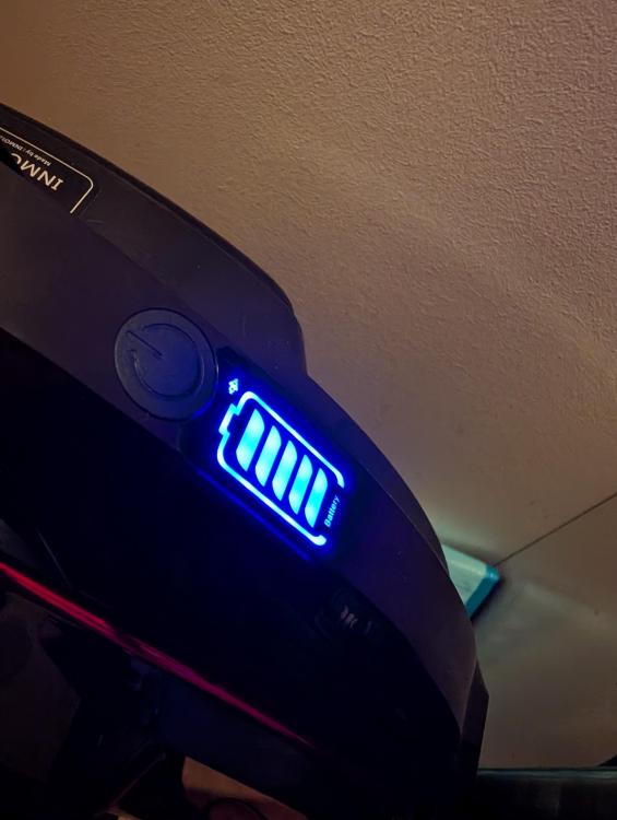

Toif69 Posté(e) le 2 avril Partager Posté(e) le 2 avril Bonjour, Je fais ici mon premier post car je suis dans l'impasse. En rentrant chez moi, je me suis fait surprendre par une forte pluie avec ma V10F. Je suis arrivé chez moi sans problème. Le lendemain, après sa recharge quotidienne (pour aller travailler), ma roue chargé demarre mais bip et fait un tilt back complet en arrière . Je l'ai laissé séché toute une semaine branché sur le chargeur et là miracle, elle a redémarré normalement...mais le coupe circuit pour la soulever ne fonctionnait plus. Je suis allé travaillé avec malgré tout. Le soir, de retour chez moi je le branche pour la charger. Je constate alors qu'elle ne se recharge plus. Je me suis donc lancé dans un démontage pour vérifier l'état de la carte mère. Je n'ai rien vu de cramé ou humide. J'ai mesuré 64V en sortie de batterie et du BMS pour une batterie qui affichai alors environ 50% de charge (les barre de charge font 20% chacune). Je ne suis pas parvenu à démonter le compartiment de la batterie et du coupe circuit donc je ne sais pas si cela peut venir de là. Aujourd'hui elle s'est complètement déchargé toute seule... Je ne peux plus rien faire Est ce que vous pouvez me donner un avis ? Avez vous vécu ce type de soucis? Ma roue n'a que 2200km et à peine plus d'un an . C'est ma 4 ième roue. Citer Lien vers le commentaire https://www.espritroue.fr/topic/24240-v10f-hs-suite-%C3%A0-roullage-sous-une-forte-pluie-inattendue/ Partager sur d’autres sites More sharing options...

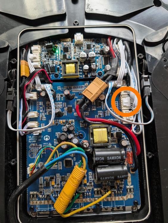

OzMek Posté(e) le 3 avril Partager Posté(e) le 3 avril (modifié) De mon expérience sur la V10, la batterie est bien protégée de l'eau. Ce qui n'est pas le cas de la carte qui porte le bouton de démarrage et l'afficheur du niveau de charge. L'eau passe par les côtés du caoutchouc du bouton, et ensuite ça baigne à l'intérieur. Les symptômes sont variables, le plus souvent soit on ne peut plus l'allumer, soit on ne peut plus l'éteindre. C'est pour moi la principale faiblesse de ces roues. Je ferai l'essai suivant : débrancher le connecteur qui va à cette carte, et refaire un essai de charge. (Forcément, tu ne pourras pas allumer ou éteindre ta roue, puisque le bouton n'est plus connecté) Modifié le 3 avril par OzMek Citer Lien vers le commentaire https://www.espritroue.fr/topic/24240-v10f-hs-suite-%C3%A0-roullage-sous-une-forte-pluie-inattendue/#findComment-432801 Partager sur d’autres sites More sharing options...

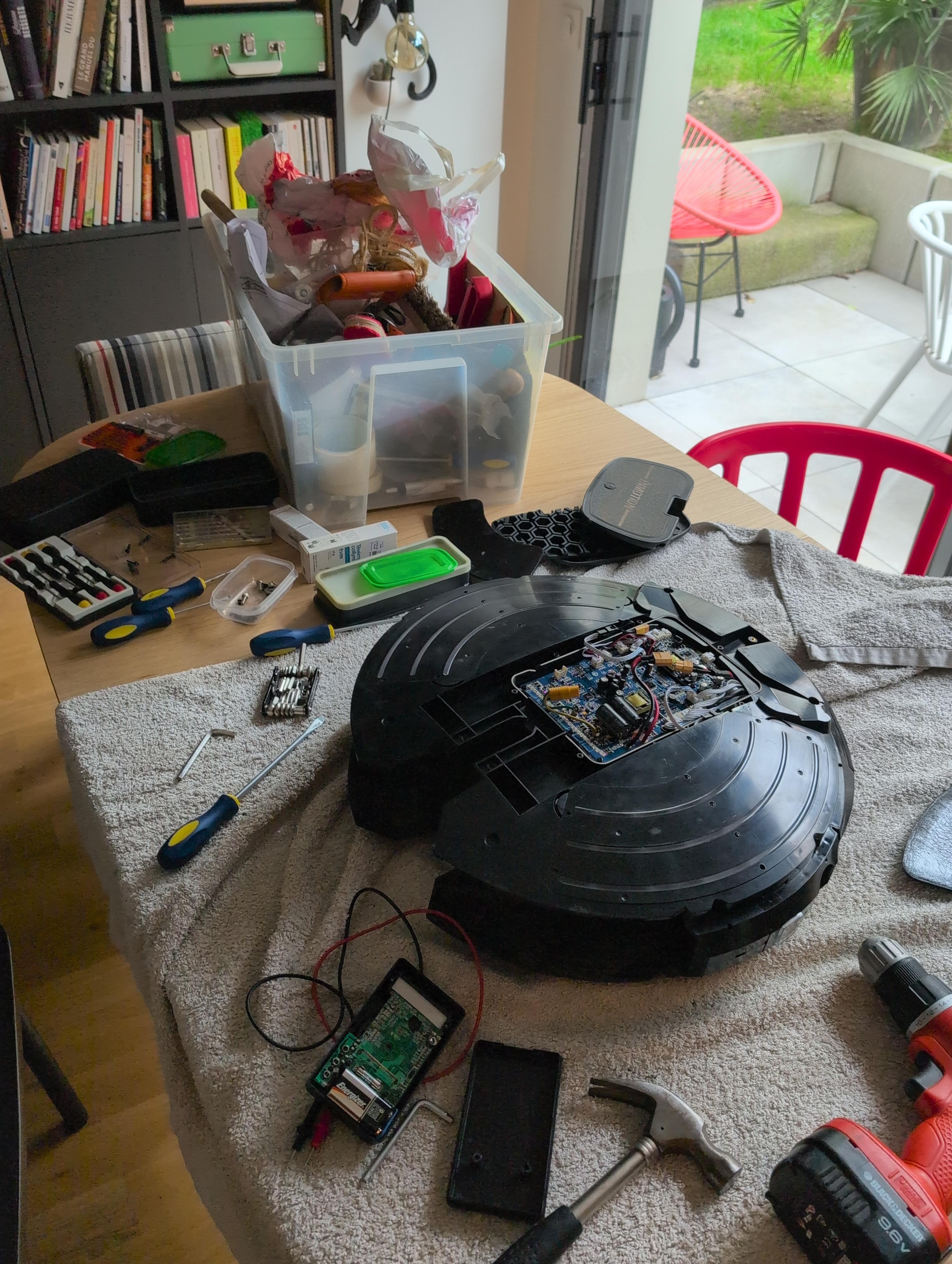

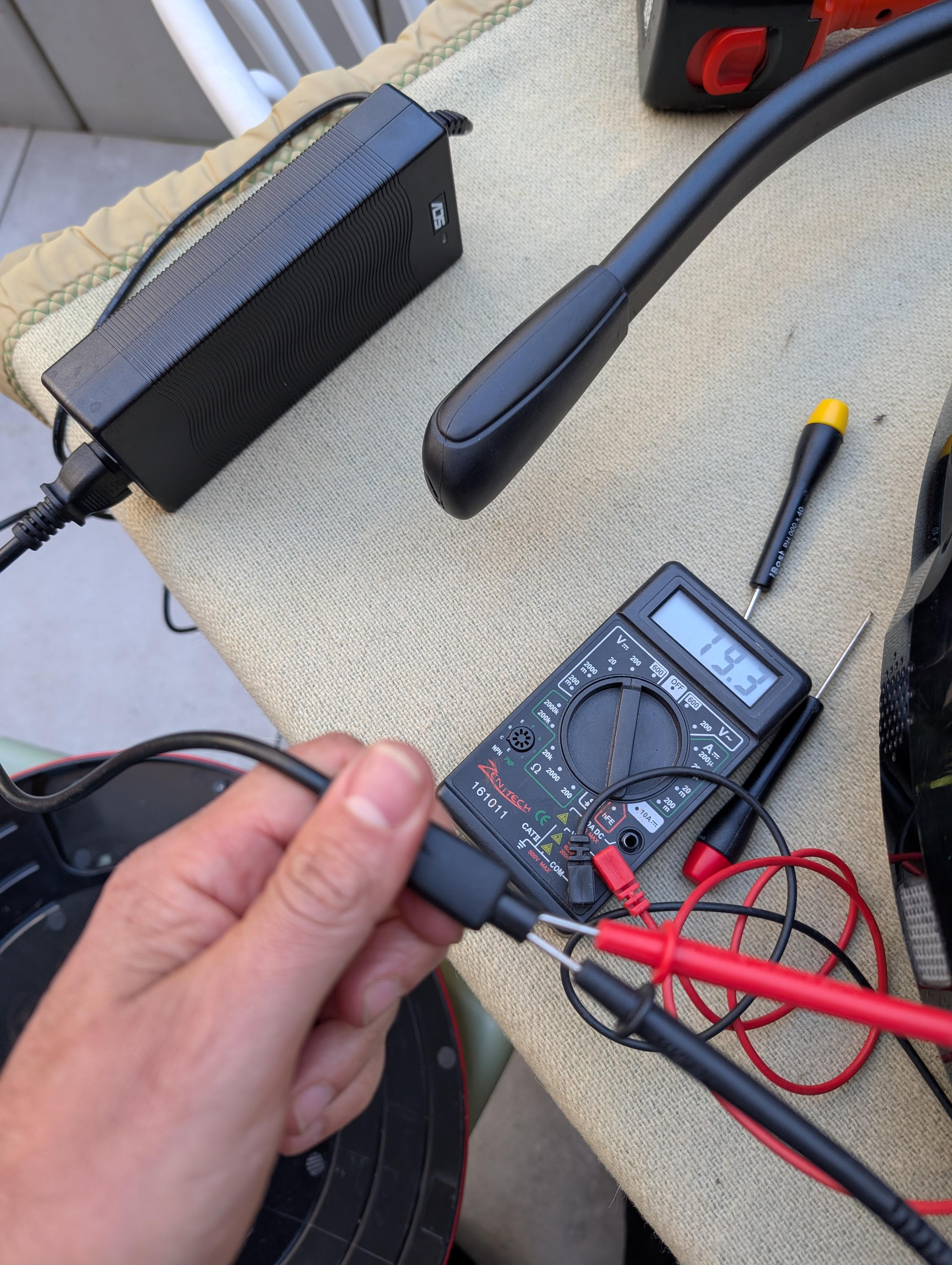

Toif69 Posté(e) le 6 avril Auteur Partager Posté(e) le 6 avril Je viens de terminé ma grosse cession de bricolage. J'ai déconnecté le connecteur de l'interrupteur et mis en charge... et rien. J'ai fais des mesures de tension en sortie du BMS et de la batterie. plus que 7.4V. Bref elle est déchargé à fond. J'ai aussi fait une mesure de tension en sortie de mon chargeur et je trouve 79V. LE chargeur doit aussi être fatigué. Bref j'abandonne et je me mets en vente pour pièce détachées Citer Lien vers le commentaire https://www.espritroue.fr/topic/24240-v10f-hs-suite-%C3%A0-roullage-sous-une-forte-pluie-inattendue/#findComment-433140 Partager sur d’autres sites More sharing options...

Cormo Posté(e) le 6 avril Partager Posté(e) le 6 avril La sortie de la batterie est pilotée par la CM. La mesure que tu as faite à 7,6V n'est pas significative, il faudrait la faire roue allumée, ce qui n'est pas simple. Ceci dit, je n'ai hélas rien à te conseiller pour tenter de résoudre la panne. Citer Lien vers le commentaire https://www.espritroue.fr/topic/24240-v10f-hs-suite-%C3%A0-roullage-sous-une-forte-pluie-inattendue/#findComment-433143 Partager sur d’autres sites More sharing options...
