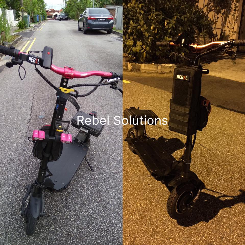

nikoo Posté(e) le 13 décembre 2017 Partager Posté(e) le 13 décembre 2017 Il y a 7 heures, troteur93 a dit : Ça y est j'ai craqué pour: 1 batterie externe 28A 1 chargeur 6.5A 2 pneus Ah pas bète la batterie de la limited à mettre en externe j'aurais jamais pensé . Curieux de voir comment tu va l’intégrer dans une sacoche car elle doit être bien balaise quand même ! 1 Citer Lien vers le commentaire Partager sur d’autres sites More sharing options...

Didier.94600 Posté(e) le 15 décembre 2017 Partager Posté(e) le 15 décembre 2017 Le 13/12/2017 à 15:34, nikoo a dit : Ah pas bète la batterie de la limited à mettre en externe j'aurais jamais pensé . Curieux de voir comment tu va l’intégrer dans une sacoche car elle doit être bien balaise quand même ! Comme ça @nikoo sur la colonne de direction seul solution plus de place dans le deck de la Raptor !!!!! 1 Citer Lien vers le commentaire Partager sur d’autres sites More sharing options...
