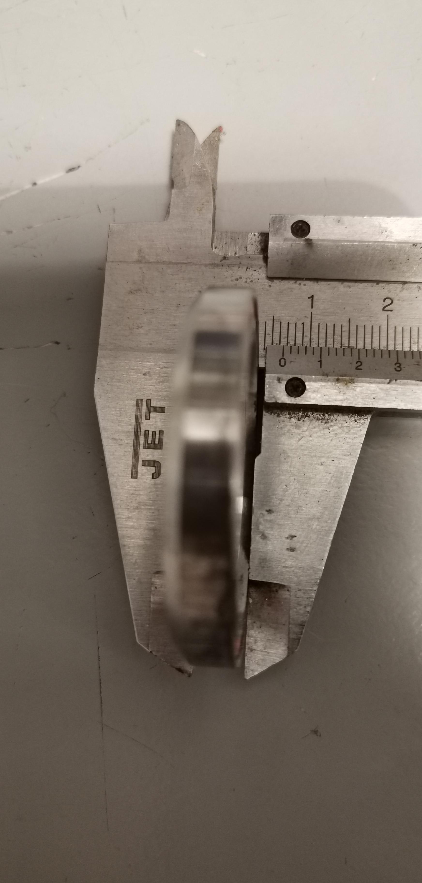

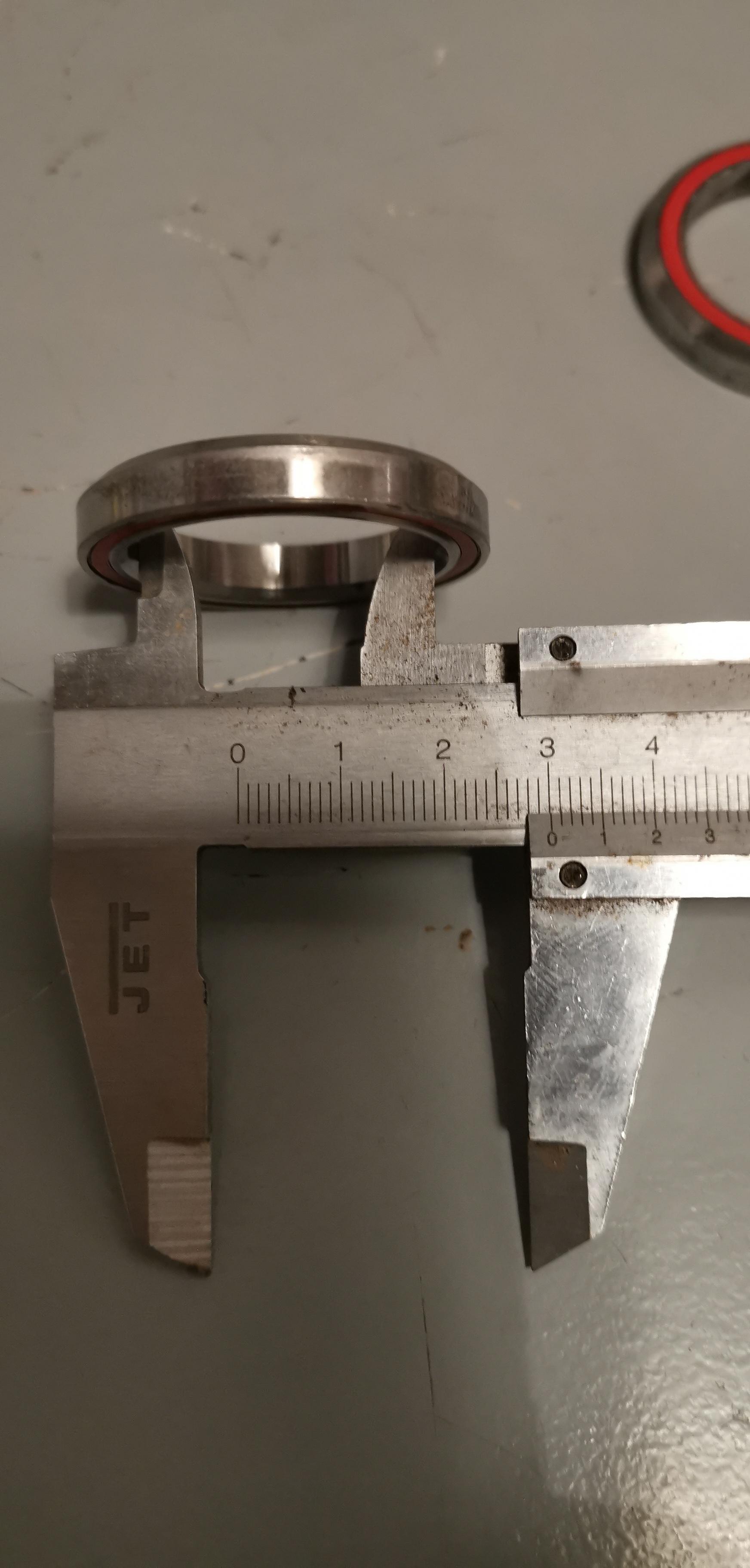

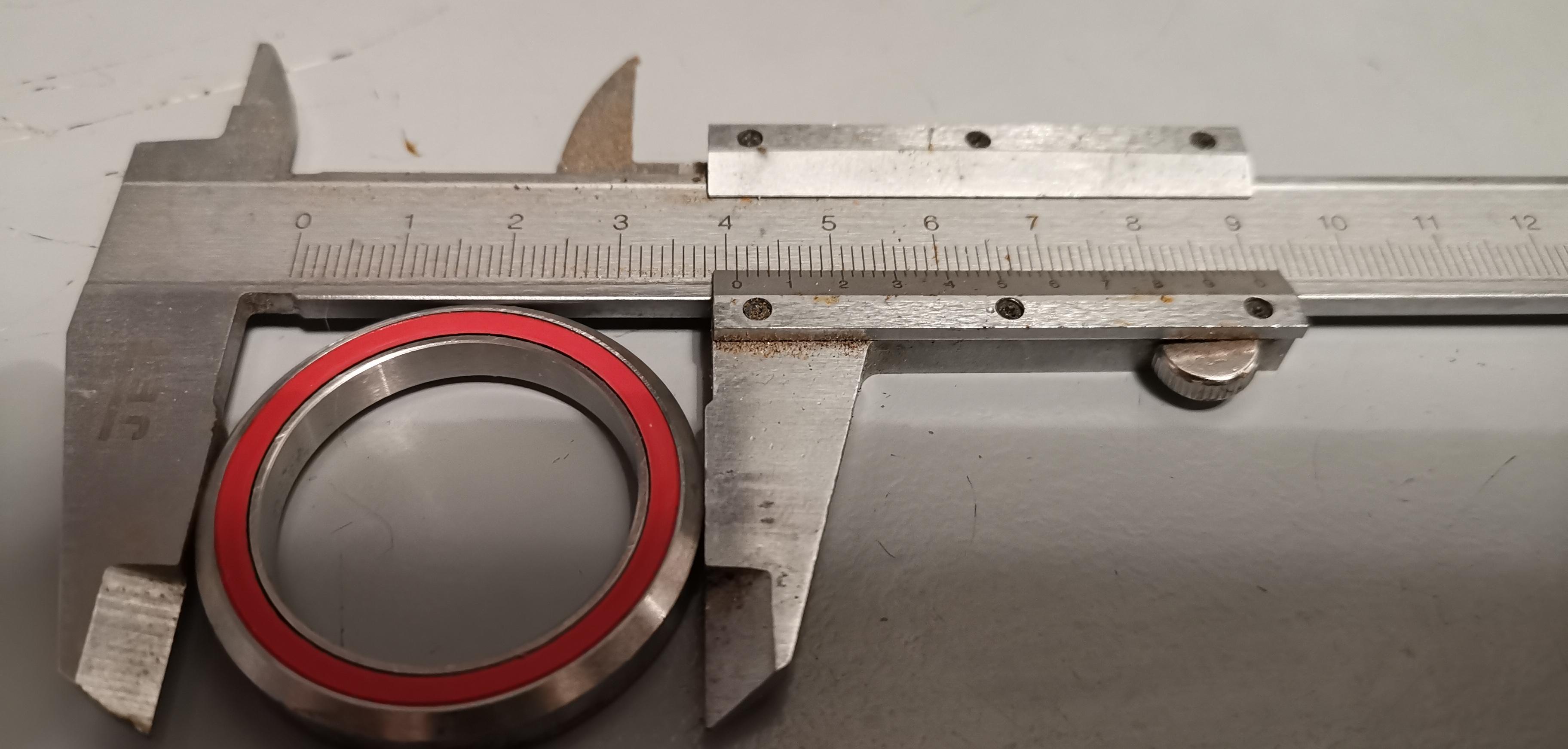

Jonathan Durand Posté(e) le 16 janvier 2019 Partager Posté(e) le 16 janvier 2019 Bonjour à tous j'ai un petit souci au niveau de ma direction de ma dualtron raptor elle est un peu dure j'ai vu que pas mal de personnes on se problème c'est pour ça que je suis en train de démonter la direction pour éventuellement nettoyer les roulements et idéalement les remplacer je voulais voir avec vous si quelqu'un serait où trouver ces fameux roulements. Bonne journée à tous. Citer Lien vers le commentaire Partager sur d’autres sites More sharing options...

Jonathan Durand Posté(e) le 17 janvier 2019 Partager Posté(e) le 17 janvier 2019 Le 16/01/2019 à 08:14, helyxir a dit : http://www.harroll.fr/roulement-a-billes-roulements-6 Développer Merci mais je n'ai pas l'impression qu'ils ont le bon modèle Citer Lien vers le commentaire Partager sur d’autres sites More sharing options...

helyxir Posté(e) le 17 janvier 2019 Partager Posté(e) le 17 janvier 2019 (modifié) Il y a d'autres sites comme celui de SKF. peut être que ce sont des roulements aux mesures américaines, pas en métrique. Modifié le 17 janvier 2019 par helyxir 1 Citer Lien vers le commentaire Partager sur d’autres sites More sharing options...

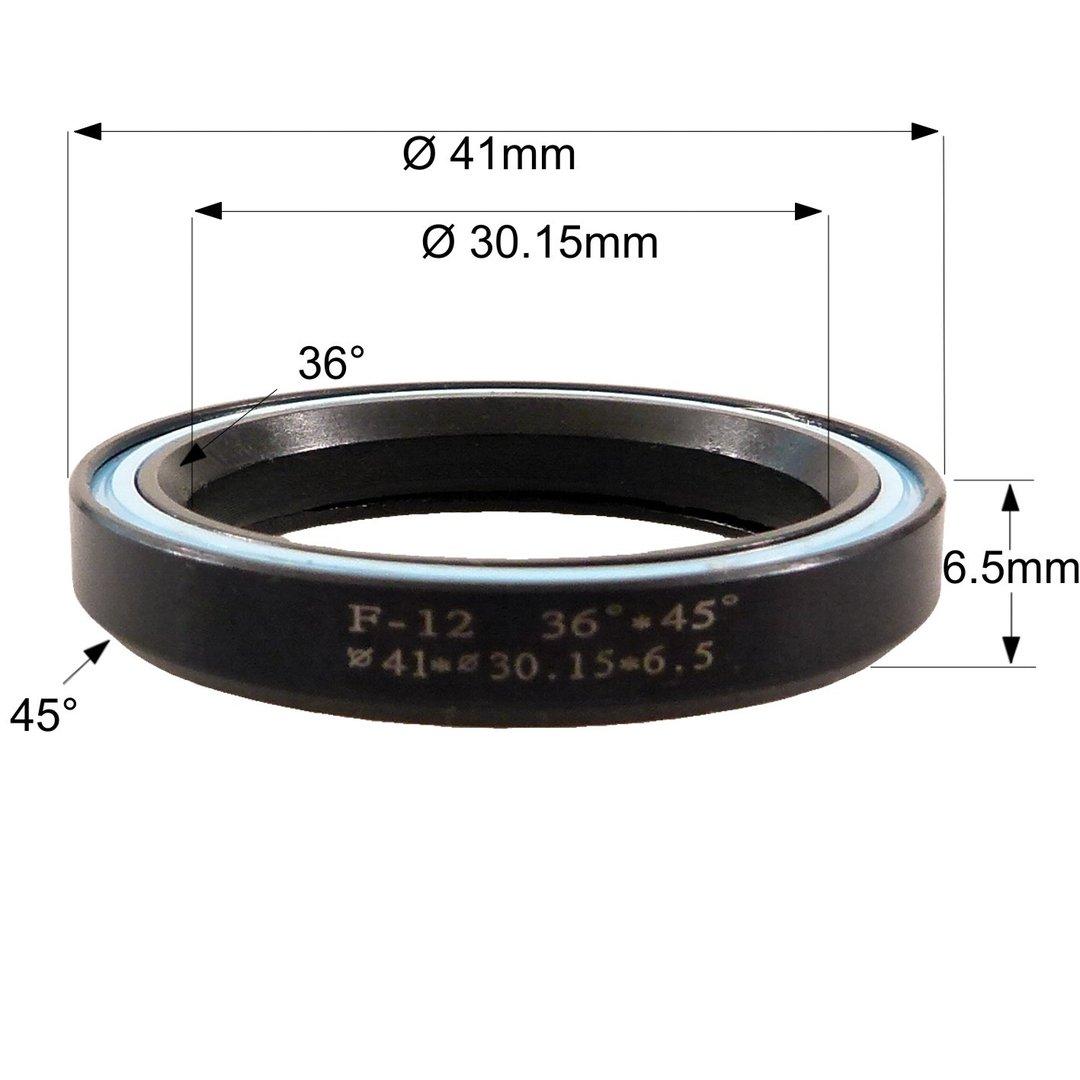

Christian-91 Posté(e) le 4 février 2019 Partager Posté(e) le 4 février 2019 (modifié) Le 17/01/2019 à 01:17, Jonathan Durand a dit : Développer Si pas trop tard , J'ai trouvé un roulement qui a l'air de correspondre 1ere photo je lis 30.1 ou 30.2 j'ai du mal à bien voir 2éme photo je lis 41 3ème photo je lis 6.5 il manque le reste des graduations, mais 6.5 doit être bon Donc le roulement dans le lien est surement celui qu'il te faut 30.15/41/6.5 https://www.123roulement.com/roulement-MH-P03.php 4ème ligne colonne de droite https://www.kanzen-roulement.com/roulement-a-billes-de-direction-headshock/ ou encore ici, mais la il faut être riche ou désespérer https://www.amazon.fr/Enduro-ACB-CH-36X45-SS-ENDURO/dp/B01D6YKCG8/ref=sr_1_fkmr1_4/261-7144943-0699467?ie=UTF8&qid=1549289388&sr=8-4-fkmr1&keywords=ROULEMENT+A+BILLES+ACB+MH+P03K+3015x41x65+mm+36°+45°+DIRECTION+CYCLISME+VELO et ici https://www.ebay.fr/itm/ROULEMENT-A-BILLES-ACB-MH-P03K-30-15x41x6-5-mm-36-45-DIRECTION-CYCLISME-VELO-/362418509087 Sinon il y a aussi le même qui fait 30 pile poil interne, à toi de voir 30/41/6.5 https://www.123roulement.com/roulement-ACB3645-30-A-RS.php Modifié le 4 février 2019 par Christian-91 remplacé 40 par 41 et ajout de 4 liens 1 Citer Lien vers le commentaire Partager sur d’autres sites More sharing options...

nikopolal Posté(e) le 12 mars 2019 Partager Posté(e) le 12 mars 2019 (modifié) Le 04/02/2019 à 13:39, Christian-91 a dit : Si pas trop tard , J'ai trouvé un roulement qui a l'air de correspondre 1ere photo je lis 30.1 ou 30.2 j'ai du mal à bien voir 2éme photo je lis 41 3ème photo je lis 6.5 il manque le reste des graduations, mais 6.5 doit être bon Donc le roulement dans le lien est surement celui qu'il te faut 30.15/41/6.5 https://www.123roulement.com/roulement-MH-P03.php 4ème ligne colonne de droitehttps://www.kanzen-roulement.com/roulement-a-billes-de-direction-headshock/ ou encore ici, mais la il faut être riche ou désespérer https://www.amazon.fr/Enduro-ACB-CH-36X45-SS-ENDURO/dp/B01D6YKCG8/ref=sr_1_fkmr1_4/261-7144943-0699467?ie=UTF8&qid=1549289388&sr=8-4-fkmr1&keywords=ROULEMENT+A+BILLES+ACB+MH+P03K+3015x41x65+mm+36°+45°+DIRECTION+CYCLISME+VELO et icihttps://www.ebay.fr/itm/ROULEMENT-A-BILLES-ACB-MH-P03K-30-15x41x6-5-mm-36-45-DIRECTION-CYCLISME-VELO-/362418509087 Sinon il y a aussi le même qui fait 30 pile poil interne, à toi de voir 30/41/6.5https://www.123roulement.com/roulement-ACB3645-30-A-RS.php Développer Il manque les angles intérieurs et extérieurs, un petit document pour comprendre comment les prendre..36:45°.pdf Et un fichier à imprimer pour vous y aider..sinon la dimension du roulement est bien 30,15x41x6,5 (36°/45°) Modifié le 18 mars 2019 par nikopolal 1 Citer Lien vers le commentaire Partager sur d’autres sites More sharing options...
