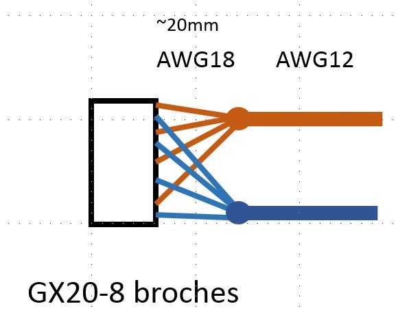

Techos78 Posté(e) le 16 décembre 2017 Partager Posté(e) le 16 décembre 2017 Il y a 16 heures, troteur93 a dit : Cela me pose problème parce que La Raptor est capable de tirer 1600W sous 60 V ce qui fait environ 27 A, et beaucoup plus ponctuellement en mode booster. Que penses-tu de tout cela et si le connecteur est bon as-tu un lien à me donner Pour rester dans la techno GX, et passer 27 A, j'ai tendance à penser à un GX20 8 broches, avec contacts 5/7A, avec 2 fois 4 broches en //. Pour éviter les contraintes mécaniques au niveau des broches, il faut qu'elles restent indépendantes (donc pas de paquet de soudure), ce qui conduit à faire une épissure externe, comme ça : Simple hypothèse... Citer Lien vers le commentaire Partager sur d’autres sites More sharing options...
Franck MEO Posté(e) le 16 décembre 2017 Partager Posté(e) le 16 décembre 2017 Le problème c'est que le connecteur batterie externe du deck de la RAPTOR est une GX16-4 J'avais pensé à faire du 2+2 sur les broches avec la GX16-4, et donc théoriquement la 15A devient une 30A, mais ça ne passe toujours pas tous les Watts de la RAPTOR en mode BOOSTER 1 Citer Lien vers le commentaire Partager sur d’autres sites More sharing options...

Techos78 Posté(e) le 17 décembre 2017 Partager Posté(e) le 17 décembre 2017 La notion de batterie externe est séduisante, mais je rappelle qu'il faut choisir soigneusement la stratégie de câblage, toute erreur se traduisant par des destructions de type "feu de bengale". Je ne parle pas simplement du dimensionnement des interconnexions, mais de la gestion séparée ou commune des 2 batteries. 1 Citer Lien vers le commentaire Partager sur d’autres sites More sharing options...
Franck MEO Posté(e) le 17 décembre 2017 Partager Posté(e) le 17 décembre 2017 Il y a 2 heures, Techos78 a dit : La notion de batterie externe est séduisante, mais je rappelle qu'il faut choisir soigneusement la stratégie de câblage, toute erreur se traduisant par des destructions de type "feu de bengale". Je ne parle pas simplement du dimensionnement des interconnexions, mais de la gestion séparée ou commune des 2 batteries. Pour la gestion elle sera bien entendu séparée à l'aide de l'interrupteur principal concernant la connectique il y a effectivement une attention toute particulière pour sa mise en place... pas de place au hasard Citer Lien vers le commentaire Partager sur d’autres sites More sharing options...
explorer Posté(e) le 17 décembre 2017 Partager Posté(e) le 17 décembre 2017 (modifié) Il y a 7 heures, Techos78 a dit : La notion de batterie externe est séduisante, mais je rappelle qu'il faut choisir soigneusement la stratégie de câblage, toute erreur se traduisant par des destructions de type "feu de bengale". Je ne parle pas simplement du dimensionnement des interconnexions, mais de la gestion séparée ou commune des 2 batteries. La gestion commune serait plus adapteé avec deux batteries « neuves de caractéristiques identiques » sur un branchement en parallèle, ce qui simplifierait la connectique, le risque étant sur ce ce couplage qu’une batterie se dégrade plus rapidement que l’autre et sur le « principe de l'équilibre des vases communicants» l’une se décharge dans la plus faible (par équilibrage). Par contre avantage (en parallèle) voltage plus constant donc puissance clairement plus efficace sur de longues sollicitations en puissance chutes de tension amoindries donc facteur de risque de déclanchement du BMS en puissance maxi, très abaissé. . Modifié le 17 décembre 2017 par explorer Citer Lien vers le commentaire Partager sur d’autres sites More sharing options...
Franck MEO Posté(e) le 17 décembre 2017 Partager Posté(e) le 17 décembre 2017 il y a 52 minutes, explorer a dit : La gestion commune serait plus adapteé avec deux batteries « neuves de caractéristiques identiques » sur un branchement en parallèle, ce qui simplifierait la connectique, le risque étant sur ce ce couplage qu’une batterie se dégrade plus rapidement que l’autre et sur le « principe de l'équilibre des vases communicants» l’une se décharge dans la plus faible (par équilibrage). Par contre avantage (en parallèle) voltage plus constant donc puissance clairement plus efficace sur de longues sollicitations en puissance chutes de tension amoindries donc facteur de risque de déclanchement du BMS en puissance maxi, très abaissé. . Tout ceci est parfaitement exact. Par contre cela veut dire qu'à chaque fois que je brancherai la batterie externe il faudra que les deux batteries soit exactement au même potentiel ce qui peut s'avérer embêtant selon le moment où j'en aurais besoin Citer Lien vers le commentaire Partager sur d’autres sites More sharing options...
