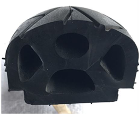

Guedan33 Posté(e) le 30 janvier 2018 Partager Posté(e) le 30 janvier 2018 Le 01/12/2017 à 14:43, troteur93 a dit : Les pneus de la Etwow sont pleins, ceux de la Raptor sont à "caissons". La différence est énorme, ceux de la Raptor amortissent , pas ceux de la Etwow . Pour mémoire...voici une coupe de pneu de la Raptor (publiée le 1/12/18 par @troteur93. Je les trouve très efficace, ils compensent la dureté de la suspension tout en conservant une directivité excellente. Et ils ne peuvent pas crever ! J'adore 2 Citer Lien vers le commentaire Partager sur d’autres sites More sharing options...
