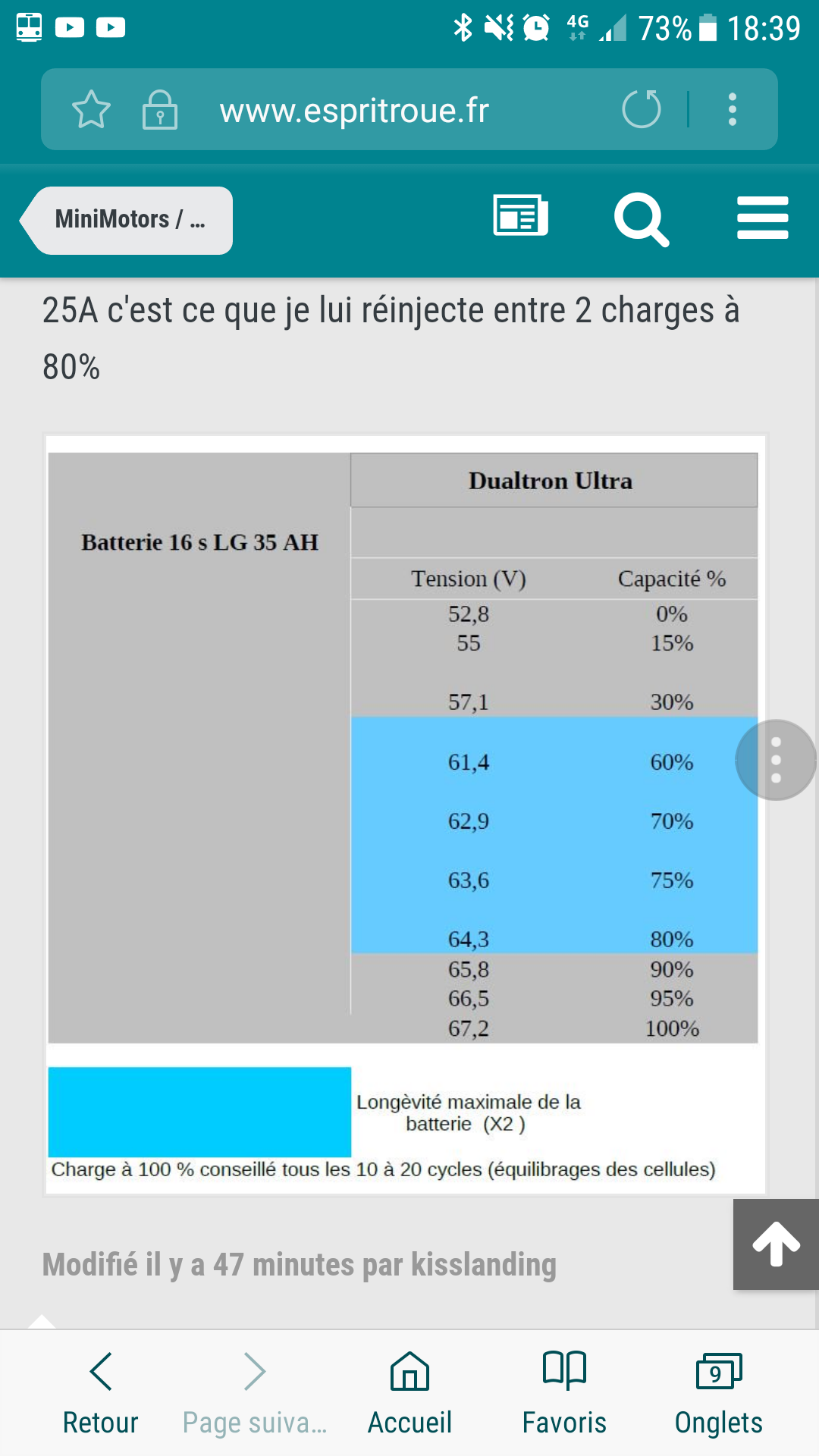

Alien Posté(e) le 10 mars 2018 Partager Posté(e) le 10 mars 2018 Il y a 1 heure, Samsam a dit : Salut les pros. Today ballade déraisonnable en Raptor je me suis oublié tellement les sensations de surf hors piste sur la poudreuse m'ont fais kiffé Résultat= retour à pied sur 3km à pousser la trot. La loose ? En chargeant je me suis aperçu qu1 chargeur est sur 62,7 v et 2 A alors que l'autre est à 1,75A ?? Qq1 peut m'expliquer La batterie retour à vide sa doit pas être très bon non plus sachant que c m'a 2é charge dc encore en rodage ....la poisse sa se vide vite après 38%. Non je me suis mal exprimé C bien la compact qui remplace la Raptor Pas sur que cette dernière sois retirée du marché, elles vont sûrement coexister ? Samsam ne te base pas au pourcentage restant, mais a la tension restante.. 1 Citer Lien vers le commentaire https://www.espritroue.fr/topic/2438-dualtron-2-raptor/page/43/#findComment-101778 Partager sur d’autres sites More sharing options...

Samsam Posté(e) le 10 mars 2018 Partager Posté(e) le 10 mars 2018 Il y a 3 heures, Alien a dit : Samsam ne te base pas au pourcentage restant, mais a la tension restante.. Ok merci Et à combien de tension devrais je m'inquiéter ? J'Espère ne pas avoir fais souffrir la batterie en la vidant à fond !?? Citer Lien vers le commentaire https://www.espritroue.fr/topic/2438-dualtron-2-raptor/page/43/#findComment-101809 Partager sur d’autres sites More sharing options...
Samsam Posté(e) le 10 mars 2018 Partager Posté(e) le 10 mars 2018 Il y a 3 heures, Alien a dit : Super ce tableau mais comment programmer le chargeur pour kil stop à 80% ? Citer Lien vers le commentaire https://www.espritroue.fr/topic/2438-dualtron-2-raptor/page/43/#findComment-101810 Partager sur d’autres sites More sharing options...
Alien Posté(e) le 10 mars 2018 Partager Posté(e) le 10 mars 2018 Non tkt le bms de ta batterie a mis en sécurité , c est pour ca quel c est couper. Mais bon faut évité quand meme suis le tableau que j ai mis et evite de descendre en dess en dessous de 15% Citer Lien vers le commentaire https://www.espritroue.fr/topic/2438-dualtron-2-raptor/page/43/#findComment-101811 Partager sur d’autres sites More sharing options...

Samsam Posté(e) le 10 mars 2018 Partager Posté(e) le 10 mars 2018 il y a 2 minutes, Alien a dit : Non tkt le bms de ta batterie a mis en sécurité , c est pour ca quel c est couper. Mais bon faut évité quand meme suis le tableau que j ai mis et evite de descendre en dess en dessous de 15% Ok merci Alien pour tes lumières Moi ki suis maniac jv essayer de suivre scrupuleusement c consignes ?? 1 Citer Lien vers le commentaire https://www.espritroue.fr/topic/2438-dualtron-2-raptor/page/43/#findComment-101814 Partager sur d’autres sites More sharing options...

Alien Posté(e) le 10 mars 2018 Partager Posté(e) le 10 mars 2018 Le tableau marque 80% a charger maxi pour double la longévité de la batterie moi perso j ai regler a 90% Il faut surtout eviter les charge a 100% de ce que j ai compris. Citer Lien vers le commentaire https://www.espritroue.fr/topic/2438-dualtron-2-raptor/page/43/#findComment-101817 Partager sur d’autres sites More sharing options...
Samsam Posté(e) le 10 mars 2018 Partager Posté(e) le 10 mars 2018 il y a 3 minutes, Alien a dit : Le tableau marque 80% a charger maxi pour double la longévité de la batterie moi perso j ai regler a 90% Il faut surtout eviter les charge a 100% de ce que j ai compris. Ok j'ai fais que 2 charge à 100% jv arrêter et me prendre ce cd pour gérer la charge Qd ma raptor est tombée en rade elle clignotait puis extinction, comme jt a 3 km de la maison j'ai dc rallumé à 1% puis extinction j'ai recommencé à 0% pour gratter 300 m. T sur que sa n'a pas d'incidence Alien ???? Citer Lien vers le commentaire https://www.espritroue.fr/topic/2438-dualtron-2-raptor/page/43/#findComment-101818 Partager sur d’autres sites More sharing options...
