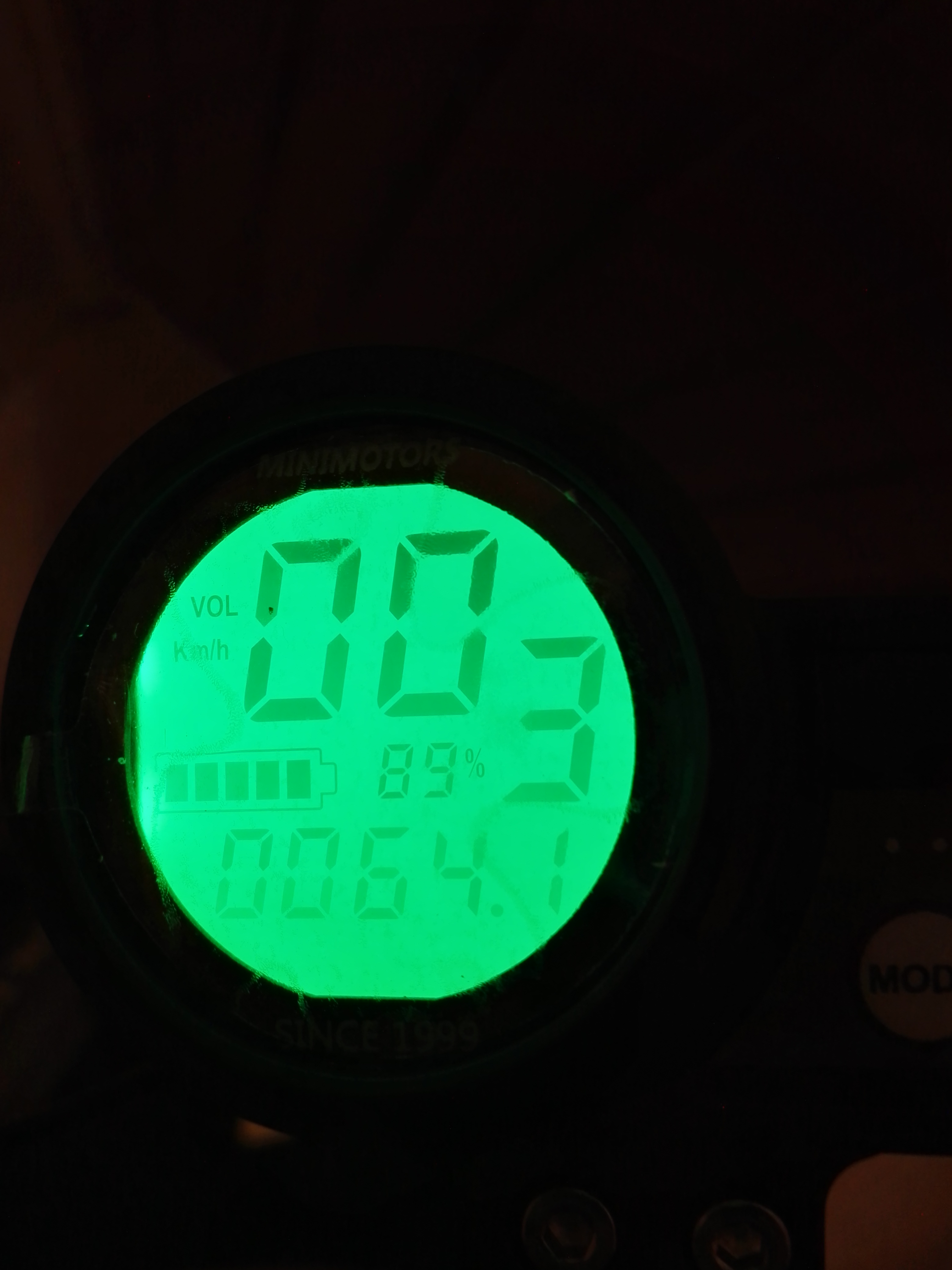

Samsam Posté(e) le 14 mars 2018 Partager Posté(e) le 14 mars 2018 il y a 12 minutes, troteur93 a dit : Après recharge 100 % contrôle de la vitesse à vide en single ou en Dual 68 km heure Today avant ma sortie >>>>>>>>>> Citer Lien vers le commentaire Partager sur d’autres sites More sharing options...

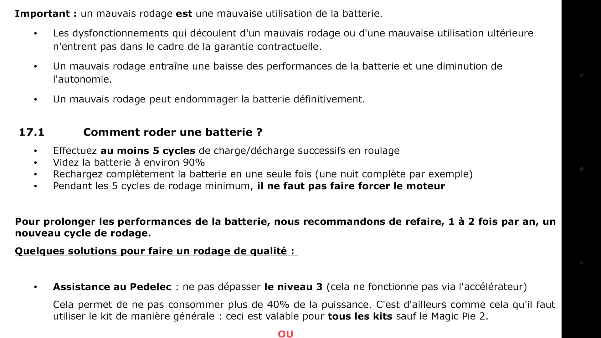

Samsam Posté(e) le 15 mars 2018 Partager Posté(e) le 15 mars 2018 C'est peut être 1 peu tard pour certains, mais pour les possesseurs récents de Dualtron, ce serait bien d'appliquer sa...enfin je pense? Citer Lien vers le commentaire Partager sur d’autres sites More sharing options...

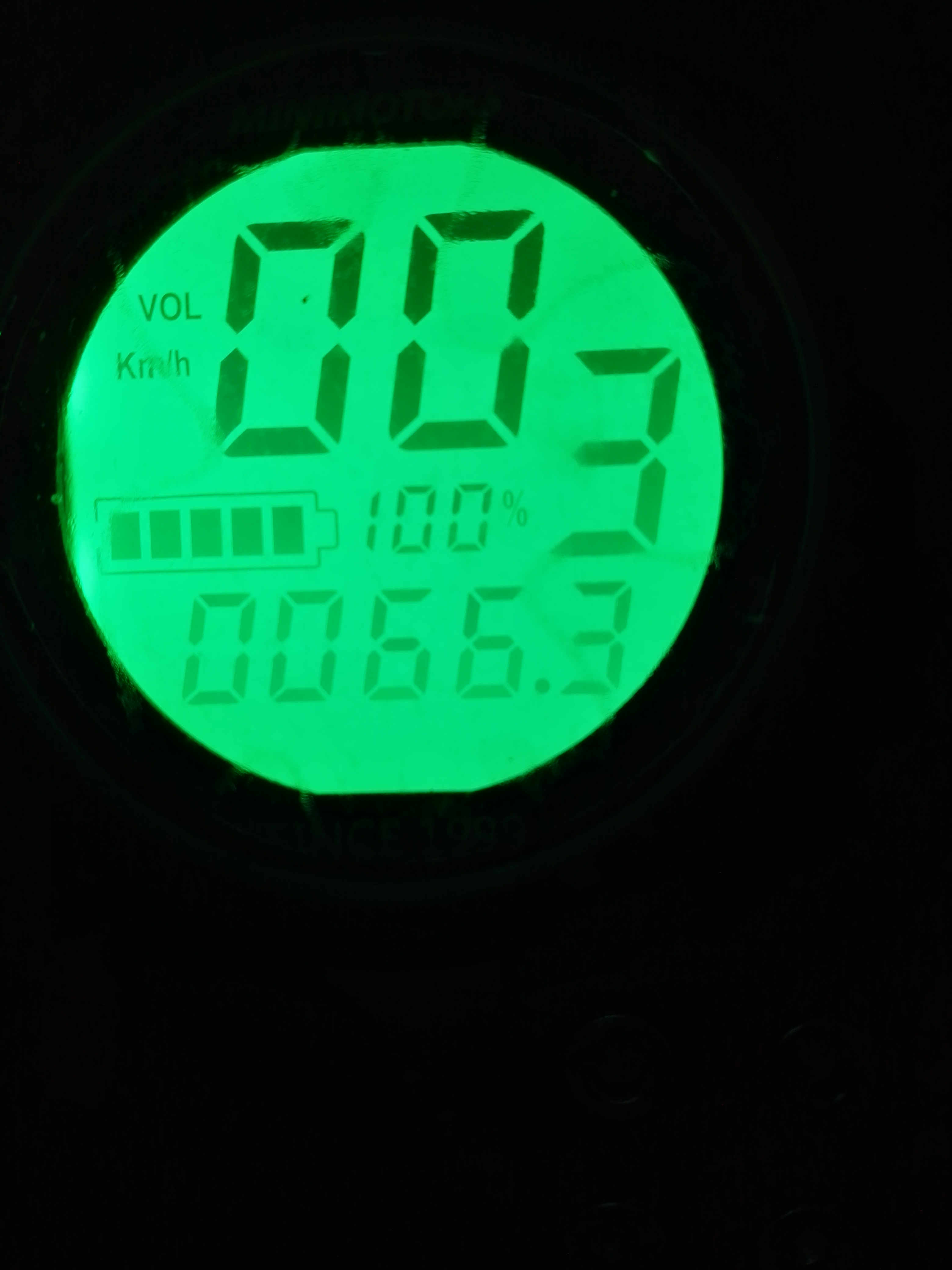

Samsam Posté(e) le 15 mars 2018 Partager Posté(e) le 15 mars 2018 J'ai chargé ma Raptor tte la nuit pour avoir la valeur exacte des V/100%. Chose étrange mon chargeur a tjrs la diode rouge, elle ne passe au vert que lorsqu'elle reste connecté sur la batterie et que je débranche la prise secteur...J'espère que les alim. Coupe le jus 1 fois la batterie full, mm si le bms joue deja ce rôle.? Qd est il pour vous ?? Citer Lien vers le commentaire Partager sur d’autres sites More sharing options...
En_Zion_La Posté(e) le 15 mars 2018 Partager Posté(e) le 15 mars 2018 il y a 6 minutes, Samsam a dit : J'ai chargé ma Raptor tte la nuit pour avoir la valeur exacte des V/100%. Chose étrange mon chargeur a tjrs la diode rouge, elle ne passe au vert que lorsqu'elle reste connecté sur la batterie et que je débranche la prise secteur...J'espère que les alim. Coupe le jus 1 fois la batterie full, mm si le bms joue deja ce rôle.? Qd est il pour vous ?? Chargeur défectueux à priori pas assez puissant. Combien délivre-t-il à vide ? La bonne nouvelle c'est que tu ne sera pas à un charge à 100% avec ce chargeur donc cela préserver la durée de vie de ta batterie. Néanmoins, évite de le laisser brancher toute la nuit... Citer Lien vers le commentaire Partager sur d’autres sites More sharing options...
Samsam Posté(e) le 15 mars 2018 Partager Posté(e) le 15 mars 2018 il y a 8 minutes, En_Zion_La a dit : Chargeur défectueux à priori pas assez puissant. Combien délivre-t-il à vide ? La bonne nouvelle c'est que tu ne sera pas à un charge à 100% avec ce chargeur donc cela préserver la durée de vie de ta batterie. Néanmoins, évite de le laisser brancher toute la nuit... Tte la nuit c relatif, branché à 23h30 fin de charge 7h ce matin. J'ai 2 chargeur d'origine de chez kwk 1à 2A Le second bizarrement est à 1,75A Citer Lien vers le commentaire Partager sur d’autres sites More sharing options...

Samsam Posté(e) le 15 mars 2018 Partager Posté(e) le 15 mars 2018 Il y a 3 heures, Samsam a dit : Je viens de l'avoir en mp Merci Zion Devrait être à 67,2 V voir 67,7 V Citer Lien vers le commentaire Partager sur d’autres sites More sharing options...
