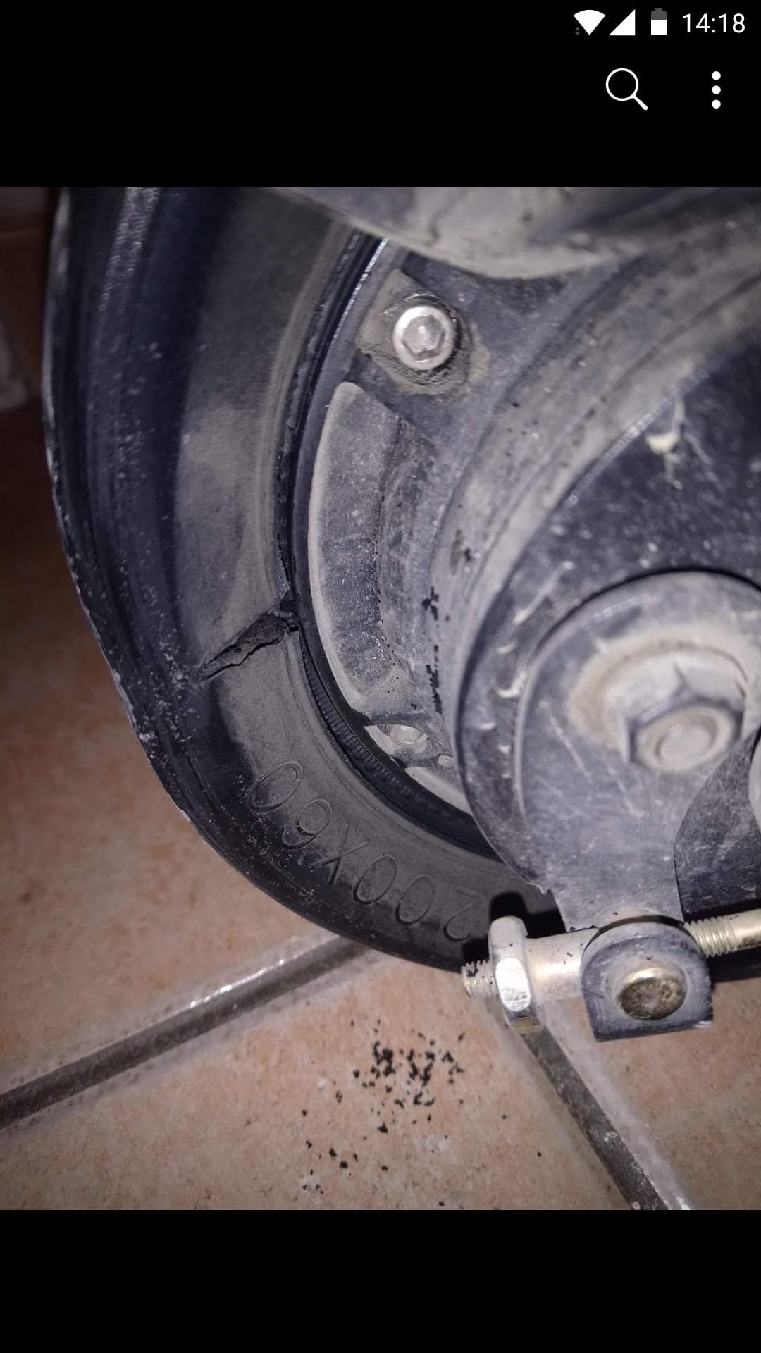

Little Posté(e) le 22 juillet 2018 Partager Posté(e) le 22 juillet 2018 (modifié) @Jpthor pour les pneus, ce n'est pas forcément la différence de taille qui donne cette impression mais leurs profil. Je suis sûr qu'avec des pneus à profil rond ça passerait mieux. Les moteurs chauffent et en même temps c'est normal et visiblement c'est pareil pour toutes les Raptors d'après ce que j'ai lu ici donc bon, j'espère juste qu'ils sont étudiés pour supporter une telle chaleur et que ça ne va pas raccourcir leur durée de vie. J'ai roulé en mode normal comme je le ferai tous les jours. C'est à dire en single quand je suis à faible vitesse, pour croiser des gens avec passage en dual quand c'est dégagé et large ou pour grimper une côte. Avant d'arriver chez moi j'etais sur une piste cyclable assez large et vide. Pour les freins, pas de soucis là dessus ça freine très bien peu importe ta vitesse ! Frein électrique sur 3 et c'est très bien fichu. Quand tu tires sur la poignée tu sais que t'as 1/2 seconde pour placer ton poids à l'arrière et ça freine sévère jusqu'à ce que tu ais bien ralenti puis ça coupe et tu finis uniquement sur le tambour. Sur ce point j'apprécie ! Pour les pneus fendus, tu me l'apprends je ne savais pas et je n'ai pas assez de recul pour le moment. D'ailleurs ce n'est pas pour cette raison qu'ils ont été remplacés ? Ce ne serait pas que un changement de structure peut être ?!? Un Raptorien rencontre ce problème de pneu fendu ? En particulier @troteur93 vu que tu as déjà fait 3 fois le tour de la terre avec la tienne ? Modifié le 22 juillet 2018 par Little 1 1 Citer Lien vers le commentaire Partager sur d’autres sites More sharing options...
Jpthor Posté(e) le 22 juillet 2018 Partager Posté(e) le 22 juillet 2018 il y a 9 minutes, Little a dit : @Jpthor pour les pneus, ce n'est pas forcément la différence de taille qui donne cette impression mais leurs profil. Je suis sûr qu'avec des pneus à profil rond ça passerait mieux. Les moteurs chauffent et en même temps c'est normal et visiblement c'est pareil pour toutes les Raptors d'après ce que j'ai lu ici donc bon, j'espère juste qu'ils sont étudiés pour supporter une telle chaleur et que ça ne va pas raccourcir leur durée de vie. J'ai roulé en mode normal comme je le ferai tous les jours. C'est à dire en single quand je suis à faible vitesse, pour croiser des gens avec passage en dual quand c'est dégagé et large ou pour grimper une côte. Avant d'arriver chez moi j'etais sur une piste cyclable assez large et vide. Pour les freins, pas de soucis là dessus ça freine très bien peu importe ta vitesse ! Frein électrique sur 3 et c'est très bien fichu. Quand tu tires sur la poignée tu sais que t'as 1/2 seconde pour placer ton poids à l'arrière et ça freine sévère jusqu'à ce que tu ais bien ralenti puis ça coupe et tu finis uniquement sur le tambour. Sur ce point j'apprécie ! Pour les pneus fendus, tu me l'apprends je ne savais pas et je n'ai pas assez de recul pour le moment. D'ailleurs ce n'est pas pour cette raison qu'ils ont été remplacés ? Ce ne serait pas que un changement de structure peut être ?!? Un Raptorien rencontre ce problème de pneu fendu ? En particulier @troteur93 vu que tu as déjà fait 3 fois le tour de la terre avec la tienne ? Apparemment 2 pneus en 700 km Peut être un cas isolé Peut être un pb (detecté) avec intermittence moteur arrière au dessus de 20 km/h (surchauffe sup ?) 1 Citer Lien vers le commentaire Partager sur d’autres sites More sharing options...

Little Posté(e) le 22 juillet 2018 Partager Posté(e) le 22 juillet 2018 (modifié) @Jpthor je pense que ce que tu montres sur la photo c'est dû au fait que l'utilisateur a continué de rouler avec un pneu déboîté de la jante et à force il s'est fendu. J'ai l'impression que ça arrive souvent et ça arrive lors d'un impact comme montée ou saut de trottoir. J'ai déjà eu le problème dès la seconde sortie. Le pneu ne reste pas plaqué et ressort sur un endroit des flasques. En le remettant j'ai pu constaté que les vis n'étaient pas suffisamment serrées pour le maintenir. Pour l'instant il n'est pas ressorti et j'espère que ça n'arrivera plus. Merci @troteur93 pour l'info ! En plus comme ça fait un moment que tu l'as tu as la première version de pneus. Modifié le 22 juillet 2018 par Little 2 Citer Lien vers le commentaire Partager sur d’autres sites More sharing options...

ramesbonda Posté(e) le 23 juillet 2018 Partager Posté(e) le 23 juillet 2018 hellotruc chelou avec la raptor...le pneu arrière a comme déjanté sur un flanc,et sur 10cm,on voyais bien qu il n etais plus collé sur la jante,me suis arrêté,car comme une sensation de jante voilée...le moteur tres chaud,car ont est deux dessus,moi et ma fille (115kg) on as roulé en mono et eco,pas dépassé les 18kmh (ptite ballade)une fois rentrée,je vérifie,et rien, pneu normal bien collé sur la jante....on a roulés a un moment sur des chemins avec quelques pierres et sol déformé mais rien de waow, surtout avec ma ptite de 6ans,c est apres ça que j ai vu le pneu qui etais écarté de la jante de quelques mm sur 10cm dilatation du pneu ? chelou 1 Citer Lien vers le commentaire Partager sur d’autres sites More sharing options...
Warhack Posté(e) le 23 juillet 2018 Partager Posté(e) le 23 juillet 2018 Il y a 2 heures, ramesbonda a dit : hello truc chelou avec la raptor...le pneu arrière a comme déjanté sur un flanc,et sur 10cm,on voyais bien qu il n etais plus collé sur la jante,me suis arrêté,car comme une sensation de jante voilée... le moteur tres chaud,car ont est deux dessus,moi et ma fille (115kg) on as roulé en mono et eco,pas dépassé les 18kmh (ptite ballade) une fois rentrée,je vérifie,et rien, pneu normal bien collé sur la jante....on a roulés a un moment sur des chemins avec quelques pierres et sol déformé mais rien de waow, surtout avec ma ptite de 6ans,c est apres ça que j ai vu le pneu qui etais écarté de la jante de quelques mm sur 10cm dilatation du pneu ? chelou Ca m'est arrivé sur la mini 4, faut resserer ( a froid) les vis en le fesant chacune opposée à l'autre. 1 Citer Lien vers le commentaire Partager sur d’autres sites More sharing options...
ramesbonda Posté(e) le 23 juillet 2018 Partager Posté(e) le 23 juillet 2018 Ca m'est arrivé sur la mini 4, faut resserer ( a froid) les vis en le fesant chacune opposée à l'autre.hellomerci de l infoc est pas toi qui avais cassé une de ces vis ? sur le champ telegram ?je vais changer les vis mercredi au taf,par des plus solide ,avec frein filet Citer Lien vers le commentaire Partager sur d’autres sites More sharing options...
