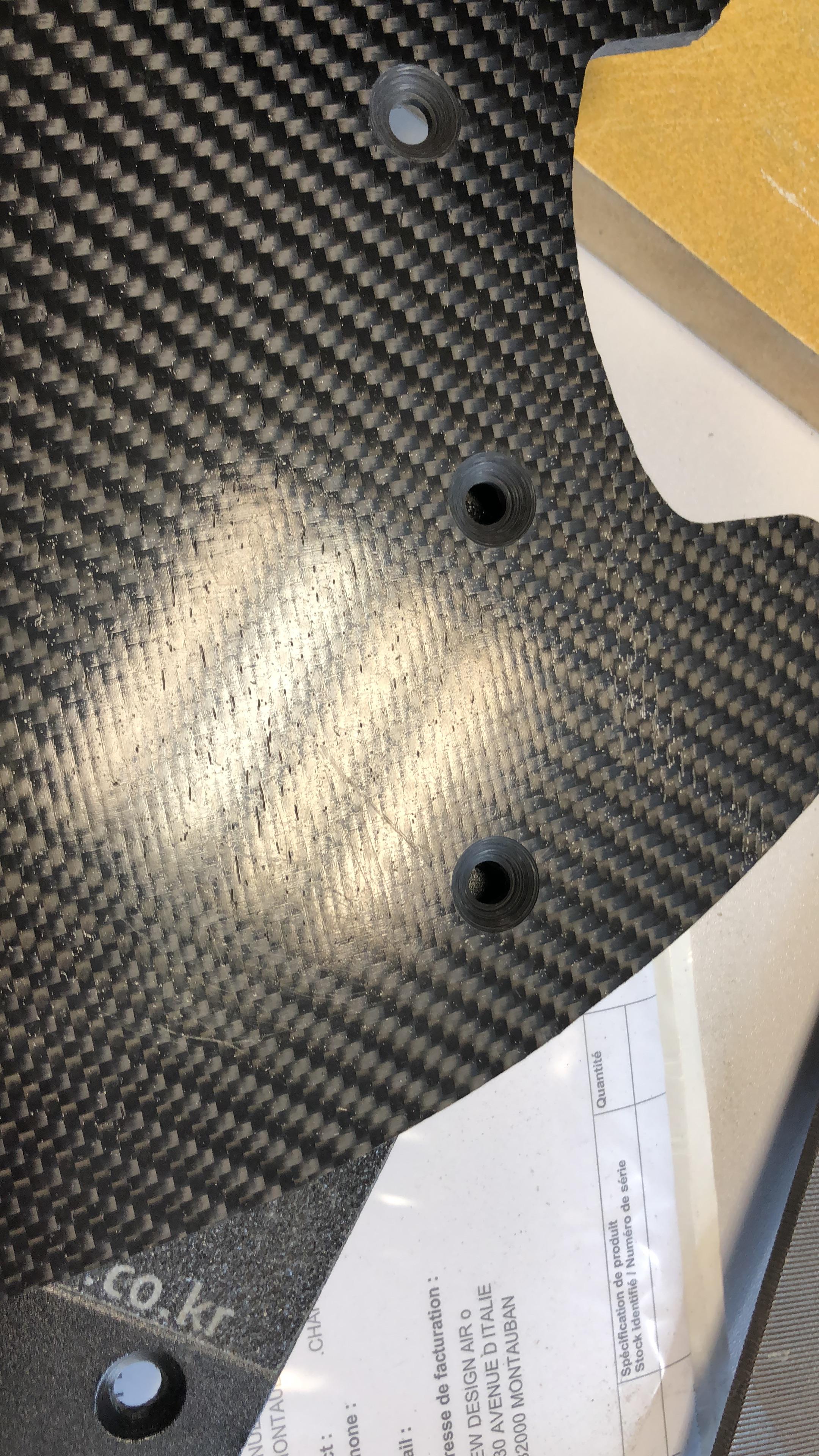

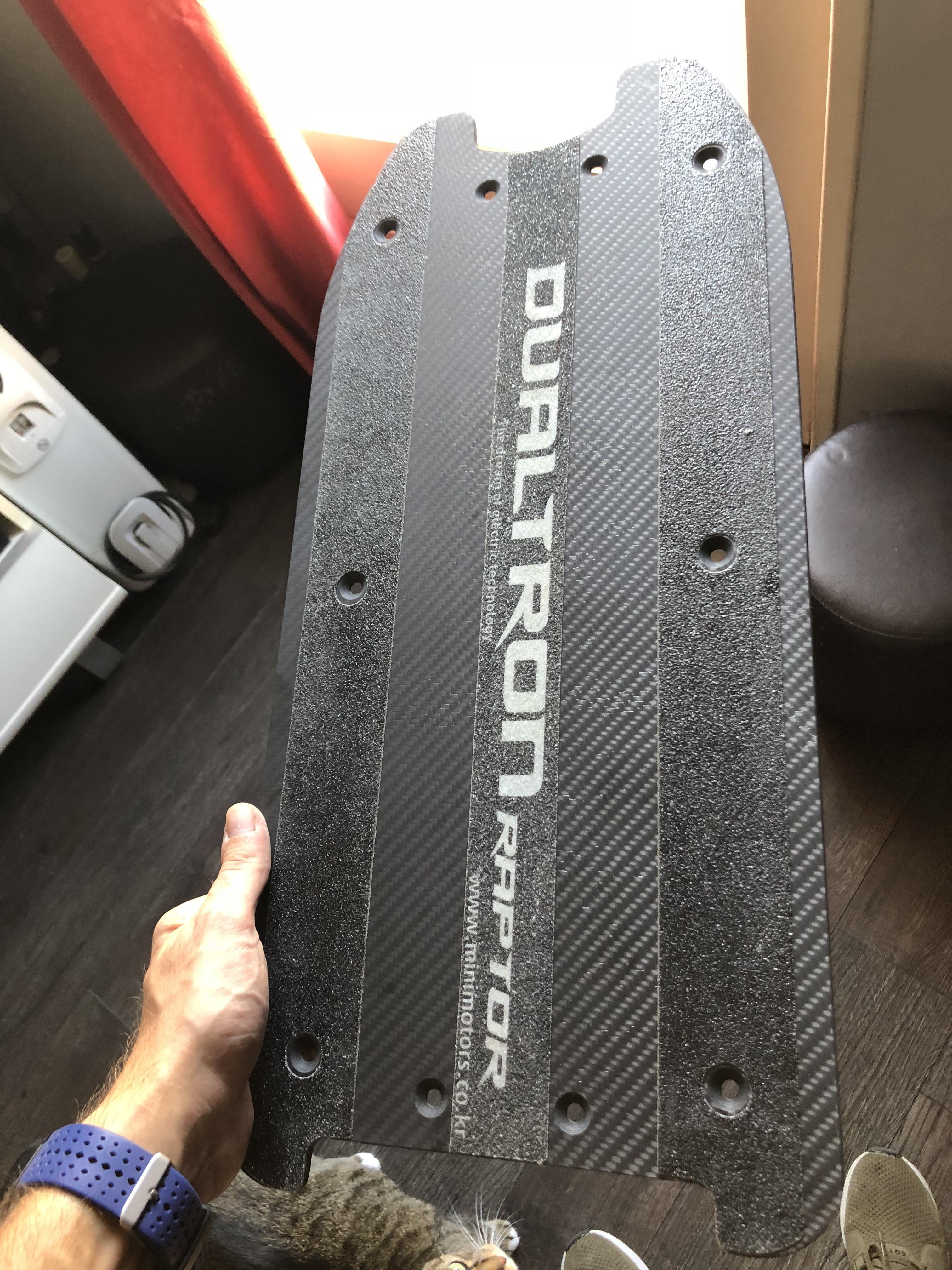

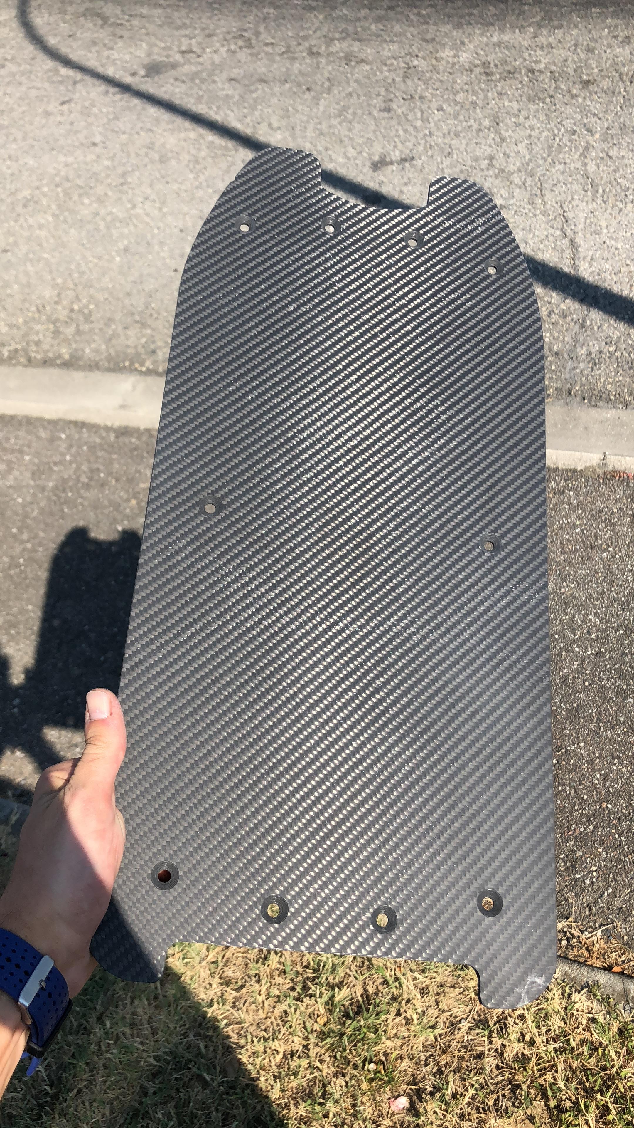

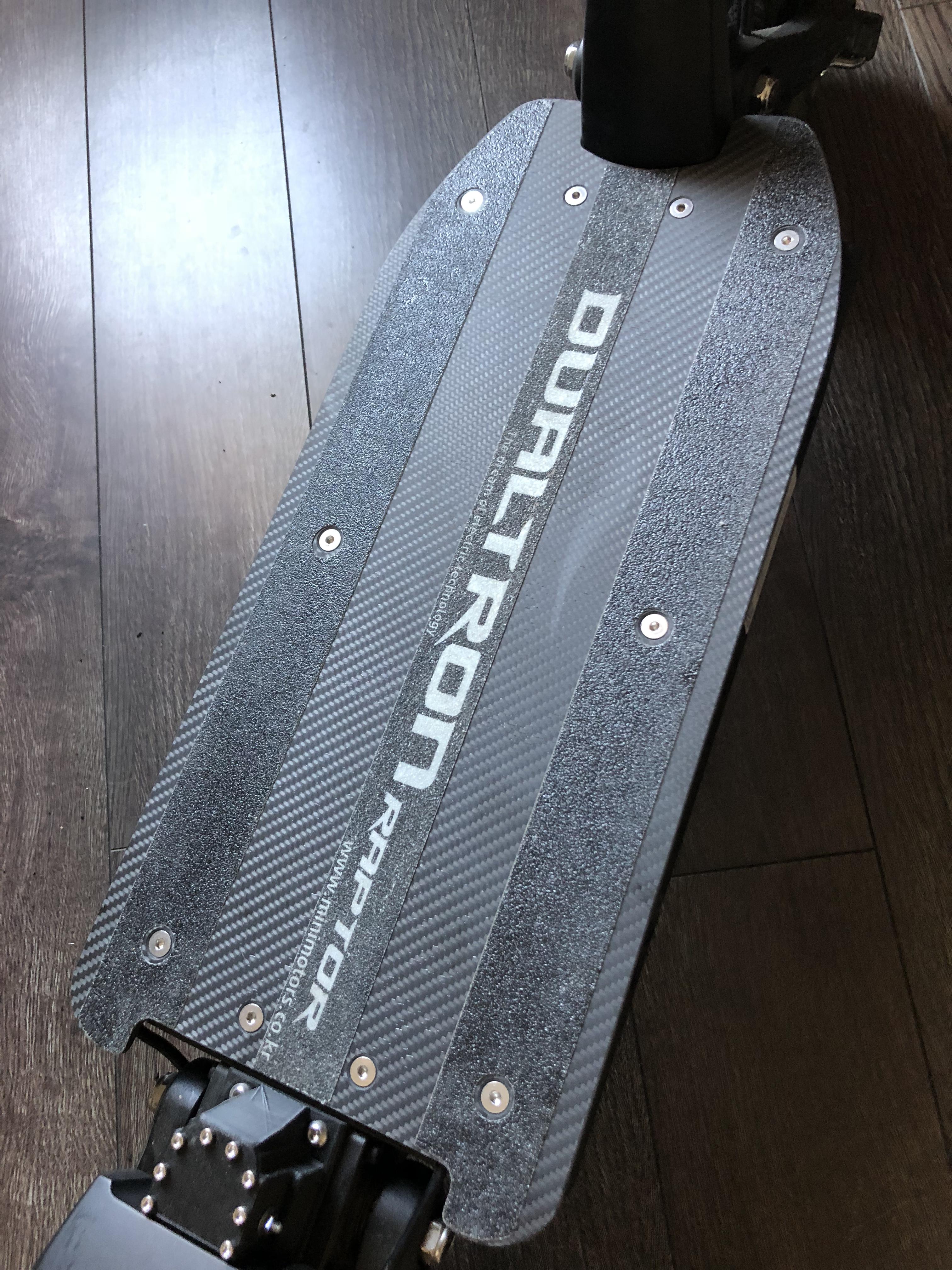

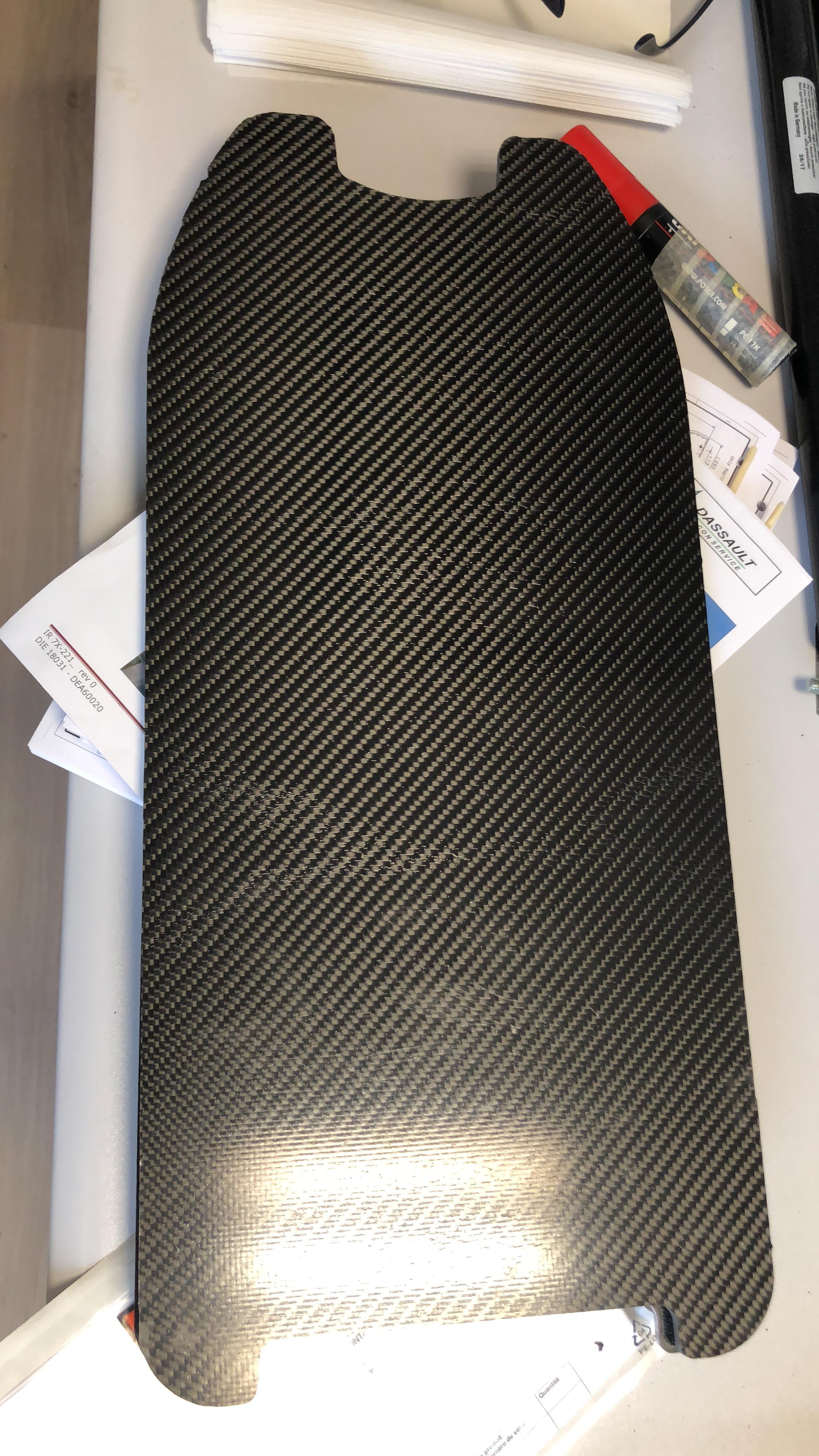

Jordinateur82 Posté(e) le 22 août 2018 Partager Posté(e) le 22 août 2018 (modifié) Salut à tous, Je vous présente mon nouveau deck full carbone. 20 plis de carbone/epoxy taffetas aéronautique en monolithique sous vide. J'ai fait ça au boulot entre midi et deux et le soir Il fait 5mm et est pourtant plus léger que le deck en alu d'origine qui lui, fait 4mm. La découpe a été longue même au diamant... Puis ponçage progressif jusqu'au grain 400 pour un aspect mat. Le grip se repositionne très bien. Je pense que l'on peut monter à 30 dessus Bonne fin de journée Modifié le 22 août 2018 par Jordinateur82 16 Citer Lien vers le commentaire Partager sur d’autres sites More sharing options...

JJK Posté(e) le 22 août 2018 Partager Posté(e) le 22 août 2018 (modifié) Magnifique boulot, c’etait Pas plus simple de faire une découpe dans une plaque carbone ? domage de remettre ces vilains grips par dessus ? Modifié le 22 août 2018 par JJK 1 Citer Lien vers le commentaire Partager sur d’autres sites More sharing options...

Jordinateur82 Posté(e) le 23 août 2018 Partager Posté(e) le 23 août 2018 Bonjour à tous, Jeff08, désolé mais je ne peux pas les commercialiser, j'ai fabriqué cela avec des chutes de carbone. Le composite est un des métiers de la société dans laquelle je travaille. Cela aurait malgré tout été un plaisir, tant dans la mise en oeuvre que pour rendre service. Par contre vu le prix de la matière première et des consommables, je doute que cela soit judicieux. il vaut mieux partir sur une gamme en dessous. J'ai vu ton post sur le groupe minimotors de facebook ce matin. Merci, je vais rebondir. En revanche, comme le dit JJK, cela peut se faire dans une plaque de carbone acheté directement dans le commerce. L'avantage avec ma réalisation, c'est qu'elle ne m'a rien coûté et que le carbone utilisé est plus performant que les plaques achetées dans le commerce. J'ai donc pu me permettre une fabrication de A à Z étant donné que j'ai tous les équipements (j'aime les challenges). Pour ce qui est du grip, je vais en commander un nouveau sur Aliexpress, il y en a des top Pour ceux qui veulent se lancer dans la fabrication avec une plaque achetée, je peux donner les process de découpe et les types d'outil à utiliser. Bonne journée à tous. 4 1 1 Citer Lien vers le commentaire Partager sur d’autres sites More sharing options...

ramesbonda Posté(e) le 23 août 2018 Partager Posté(e) le 23 août 2018 beau travail mana l occaz peux tu faire une comparaison de poids entre celle d origine et la tienne ? Citer Lien vers le commentaire Partager sur d’autres sites More sharing options...
JJK Posté(e) le 23 août 2018 Partager Posté(e) le 23 août 2018 (modifié) Tu recommande quelle épaisseur de plaque carbone Jordy ? on veux bien les infos pour la fabrication ? Modifié le 23 août 2018 par JJK 1 Citer Lien vers le commentaire Partager sur d’autres sites More sharing options...

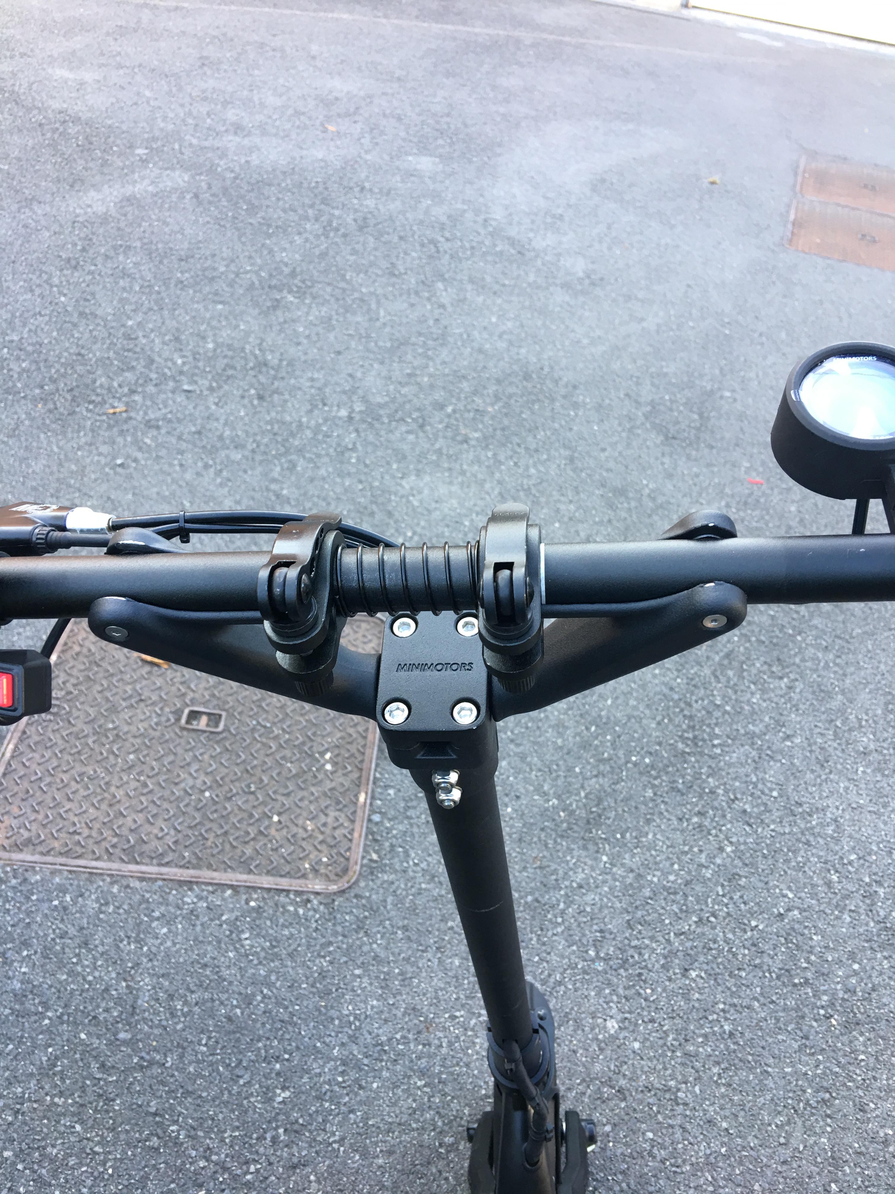

Little Posté(e) le 23 août 2018 Partager Posté(e) le 23 août 2018 On 8/19/2018 at 7:43 PM, BuZzz said: Guidon Pliant Dualtron Thunder monté Comment trouves-tu ce guidon à l'usage ? Je voudrais changer le mien aussi mais entre celui-là ou un Xtasy je ne suis pas trop décidé. Il a l'air de ne pas trop y avoir de place sur le Dualtron pour y fixer des accessoires. Citer Lien vers le commentaire Partager sur d’autres sites More sharing options...
Jordinateur82 Posté(e) le 23 août 2018 Partager Posté(e) le 23 août 2018 ramesbonda si l'occasion de démonter le deck se présente, je n'y manquerai pas. JJK pour l'épaisseur, je dirai minimum 4mm. J'ai fait un 5 mm pque je trouve que ça apporte un coté robuste et sympa visuellement. (Pas en dessous de 4mm pque le carbone en monolithique reste flexible. Il ne doit pas toucher la batterie. Il faut commencer par s'approvisionner le carbone. Pour le matériel , il faut : une fraise à compression en PCD (diamant industriel), une affleureuse, quelque serre-joints, du papier abrasif un forêt (coupe alu de préférence, c'est pas le top mais pour faire une dizaine de trous ça suffit). une fraise conique diamant à 100° (on peut utiliser en HSS (acier rapide) mais elle sera vite morte) Le carbone est très abrasif avec des outils non adaptés, il vaut mieux investir un peu. Le diamant industriel sera votre ami, surtout pour la découpe. En ce qui concerne le process de découpe, le principe est simple. Il faut se servir du deck d'origine comme gabarit en le bloquant avec les serre-joints et en roulant sur le chant avec la fraise. Le but étant de faire un recopiage du deck. Dans le principe vous trouverez cette vidéo qui explique le "copiage". Sauf que pour ma part je l'ai fait avec une machine portative. Une fois terminé, bien rattraper les défaut à la cale. Puis perçage, toujours pareil, en se servant du deck d'origine pour contre-percer. Pour ce qui savent dessiner et les plus feignants, vous pouvez vous tourner vers une société de découpe au jet d'eau, les résultats sont de bonne qualité, sinon, une détoureuse CNC. Aspect sécurité : bien inspecter et ébavurer le deck avant installation, le carbone est très conducteur. La taille de la batterie et le nombre d'accu 18650 en fait une vrai bombe sous nos pieds si court-circuit. Protégez-vous, la fibre de carbone est nocive pour vos poumons et irrite la peau au même titre que la fibre de verre. Si d'autres questions, n'hésitez pas. 3 1 Citer Lien vers le commentaire Partager sur d’autres sites More sharing options...
sonkenn Posté(e) le 23 août 2018 Partager Posté(e) le 23 août 2018 au top @Jordinateur82, je confirme que les outils acier (a fortiori de mauvaise qualité) ne durent pas longtemps, pour avoir un peu usiné mes support d'étriers en carbone. Je les avais d'ailleurs fait découper par un fournisseur sur aliexpress pour une somme modique (je trouve) mais la taille était tout à fait modique aussi. si quelqu'un fait un dessin en .dxf on peut lui demander. https://carbonfiber.fr.aliexpress.com/store/401202 2 1 Citer Lien vers le commentaire Partager sur d’autres sites More sharing options...
