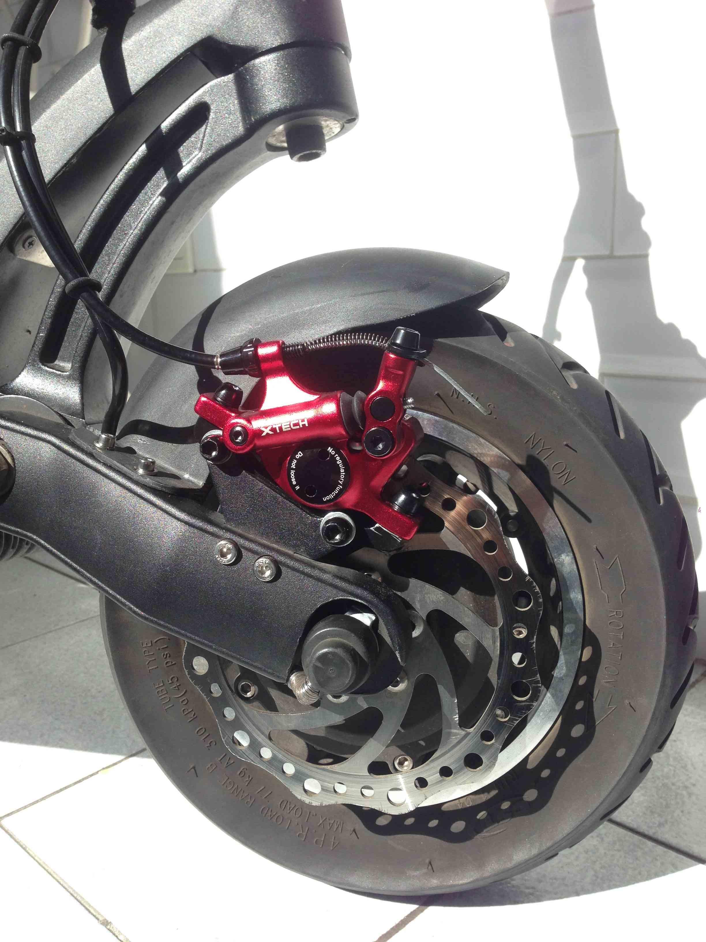

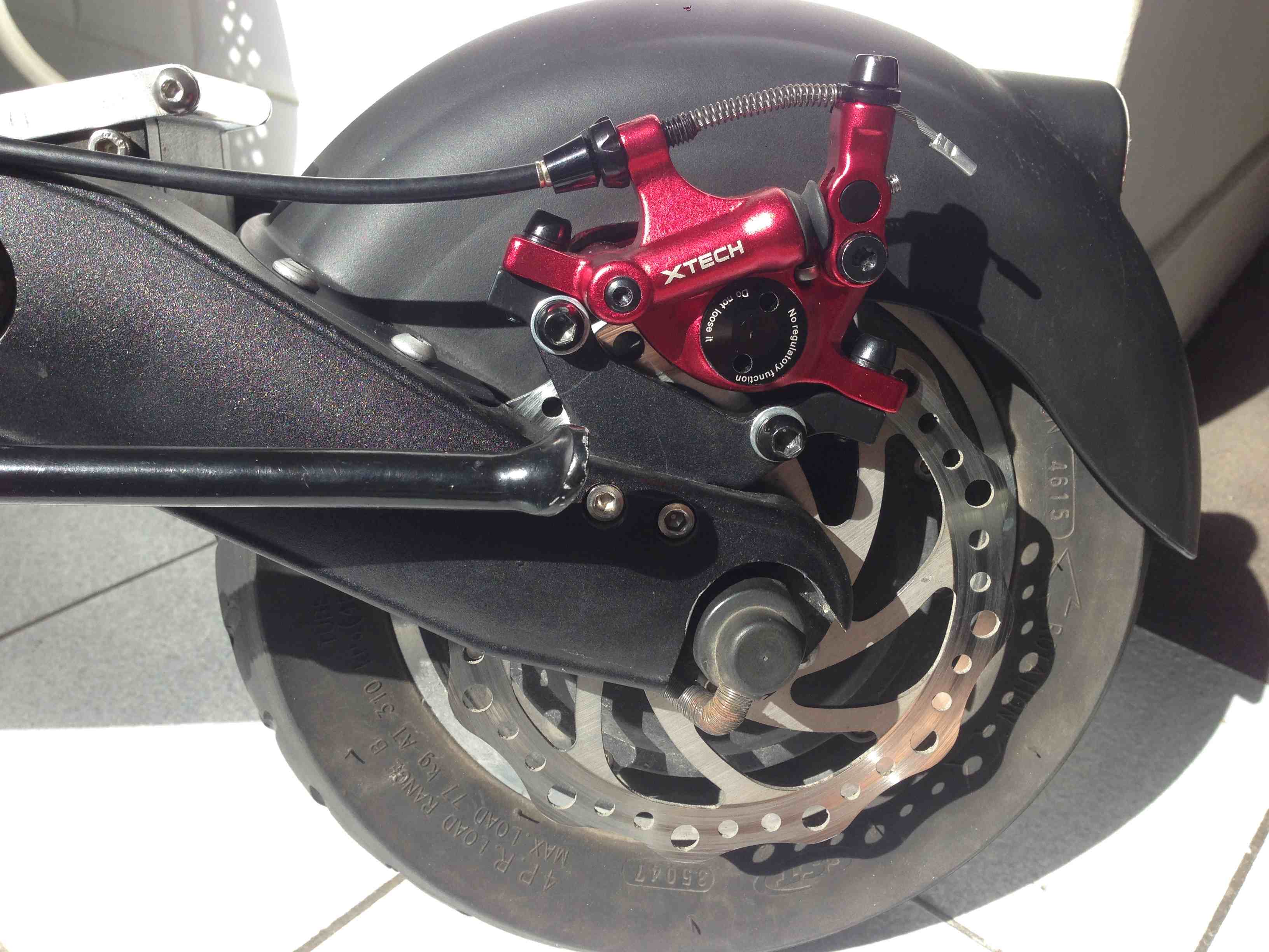

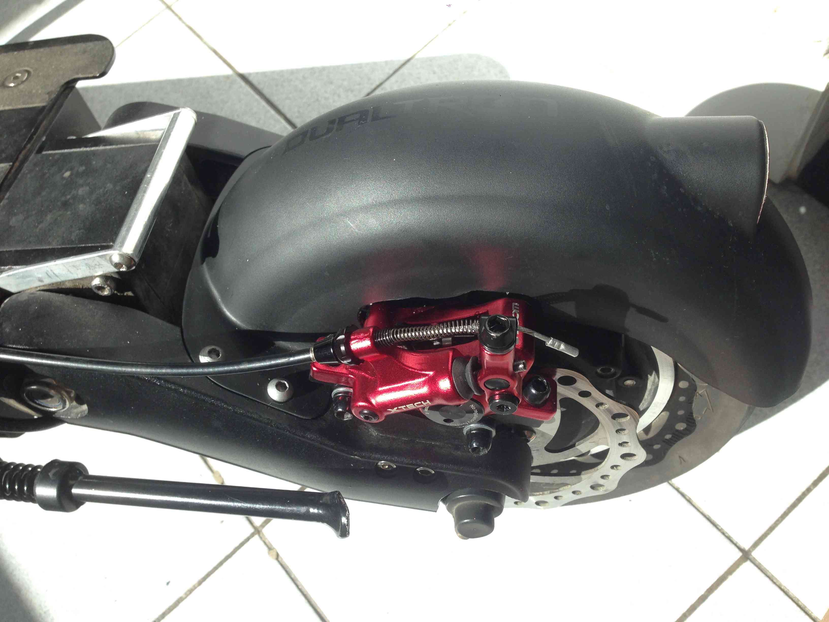

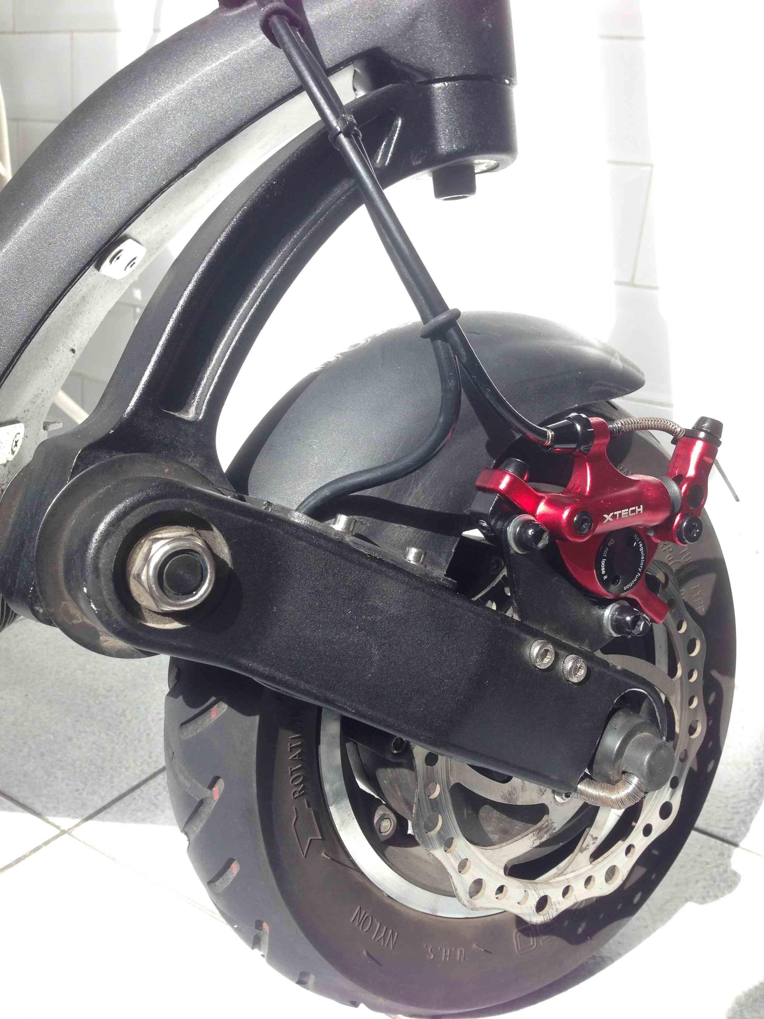

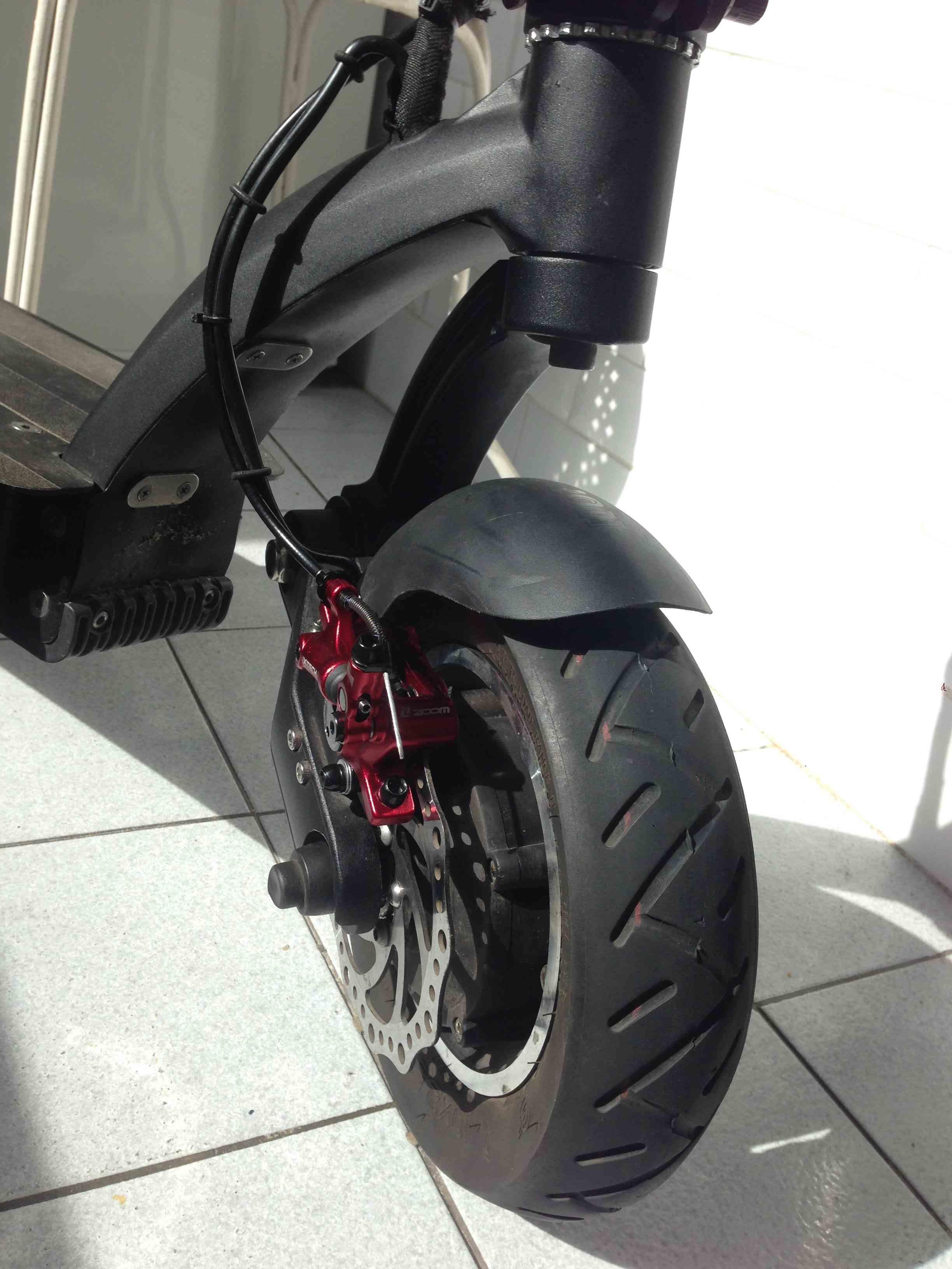

ZiNoU Posté(e) le 15 septembre 2017 Partager Posté(e) le 15 septembre 2017 (modifié) Coucou j'ai profité du WE dernier pour remplacer également les étriers sur ma DTII EX+. Dès le départ j'avais soulevé ce point faible sur cet engin. Matériel nécessaire et méthodologie : - Paire d'étriers "ZOOM XTECH" : https://www.aliexpress.com/item/Taiwan-ZOOM-Line-Pulling-MTB-Hydraulic-Disc-Brake-Calipers-Front-Rear-Disk-Brake/32730411690.html?spm=a2g0s.8937460.0.0.lJA5nY J'ai conservé les disques d'origine, et le support d'étrier que pour l'arrière. - Paire de spacers 2 mm (1 à l'avant, 1 à l'arrière) que j'ai découpé avec une petite scie à métaux : http://www.chainreactioncycles.com/fr/fr/entretoise-de-disque-hope/rp-prod3288 - Une rondelle de 12 mm pour l'avant uniquement, acheté dans un magasin de bricolage - Du frein filet Loctite 243, j'avais que du rouge. - Une clé plate 18 mm spéciale Dualtron découpée également . On n'est pas obligé sortir la roue, mais je pense que c'est plus simple comme ça. Et puis j'en ai profité pour remplacer une chambre à air suite à une crevaison (la 1ère après 1200 km). - Une pince / scie pour découper la garde boue arrière. J'ai découpé assez large pour ne plus avoir ce fichu bruit quand on roule sur des pavés. Je n'ai pas l'habitude de bricoler, et j'ai fais avec les moyens du bord comme vous pouvez le constater sur les photos Résultat : freinage super efficace, vraiment satisfait. J'ai désactivé le frein moteur que je trouve trop brutal et peu progressif. Merci à la communauté ! Et spécialement à @Didier.94600 pour ses précieux conseils !!! Modifié le 20 septembre 2017 par ZiNoU 2 Citer Lien vers le commentaire https://www.espritroue.fr/topic/2478-changement-%C3%A9triers-frein-dualtron-ex/page/13/#findComment-71620 Partager sur d’autres sites More sharing options...

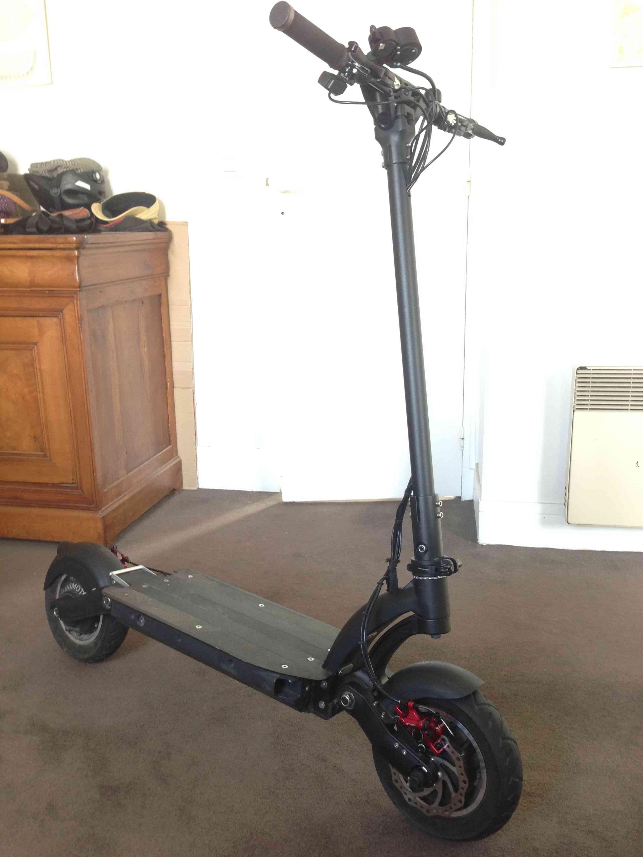

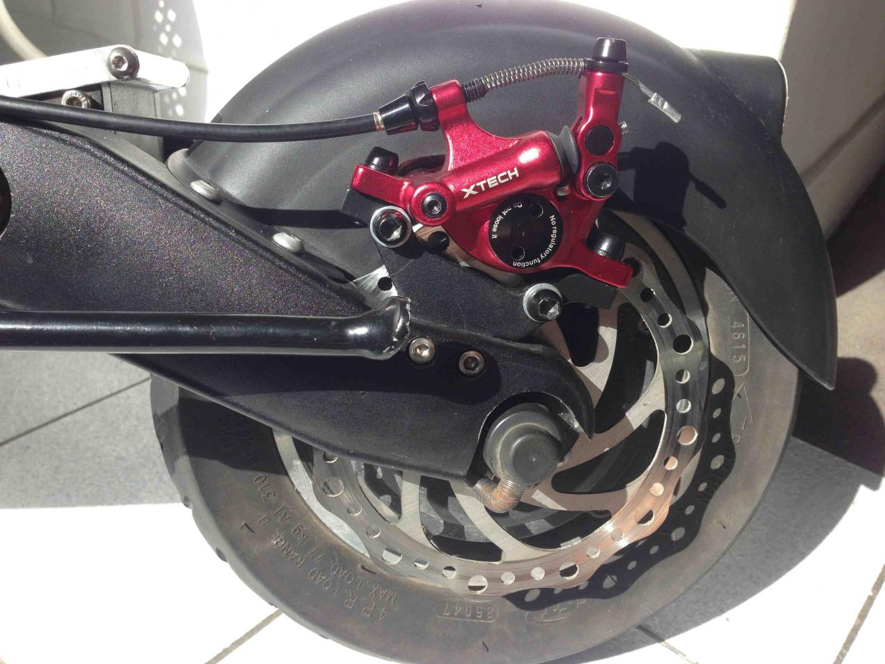

ZiNoU Posté(e) le 15 septembre 2017 Partager Posté(e) le 15 septembre 2017 D'autres photos : 1 Citer Lien vers le commentaire https://www.espritroue.fr/topic/2478-changement-%C3%A9triers-frein-dualtron-ex/page/13/#findComment-71621 Partager sur d’autres sites More sharing options...
Didier.94600 Posté(e) le 15 septembre 2017 Auteur Partager Posté(e) le 15 septembre 2017 il y a 18 minutes, ZiNoU a dit : D'autres photos : Bravo et félicitations @ZiNoU joli travail, maintenant le freinage doit être très supérieur sur ta DT2 EX+, il faut bien ça avec les performances de cette Trott !!!!! Didier 1 Citer Lien vers le commentaire https://www.espritroue.fr/topic/2478-changement-%C3%A9triers-frein-dualtron-ex/page/13/#findComment-71624 Partager sur d’autres sites More sharing options...
JJK Posté(e) le 15 septembre 2017 Partager Posté(e) le 15 septembre 2017 (modifié) et un de plus ! pareil sur ma DT1, pause des étriers X-Tech hier, avec apparemment plus de problèmes que les autres...démontages des roues et pause d' un spacer de 2mm+ un spacer de 1mm sur chaque roue, puis une rondelle de 2mm de chaque coté sur chaque roue. J' ai meme été obliger d' enlever 5mm d'épaisseur sur le support avant car l'étrier etait trop haut pour attaquer correctement le disque de 140mm.Pour l'arrière ça passe mais ça mériterait d'etre rabaissé un peu pour un alignement optimum des plaquettes.l'idéal serait de redéssiner d'autres plaques support vertical.( je le ferais peut être, j'attends de voir le comportement des plaquettes à l'usure ) J'ai d'ailleurs laissé celles d'origine en attendant de monter les shimano M06. je vous conseille de bien vérifier la hauteur d'attaque de vos plaquettes sur les disques, parce que je trouve bizarre d'etre le seul concerné....syndrome Calimero ON "c'est vraiment trop injuste"...OFF Pause également d'un inter de coupure général comme sur la DT2 et j' ai suivi l'exemple de @Gregthx en adaptant mon ancien garde-boue court sur le train avant.Le résultat est sympa et le duo garde-boue arrière long+garde boue avant adapté, est super efficace sous la pluie. quelques tofs Modifié le 15 septembre 2017 par JJK 1 Citer Lien vers le commentaire https://www.espritroue.fr/topic/2478-changement-%C3%A9triers-frein-dualtron-ex/page/13/#findComment-71625 Partager sur d’autres sites More sharing options...
