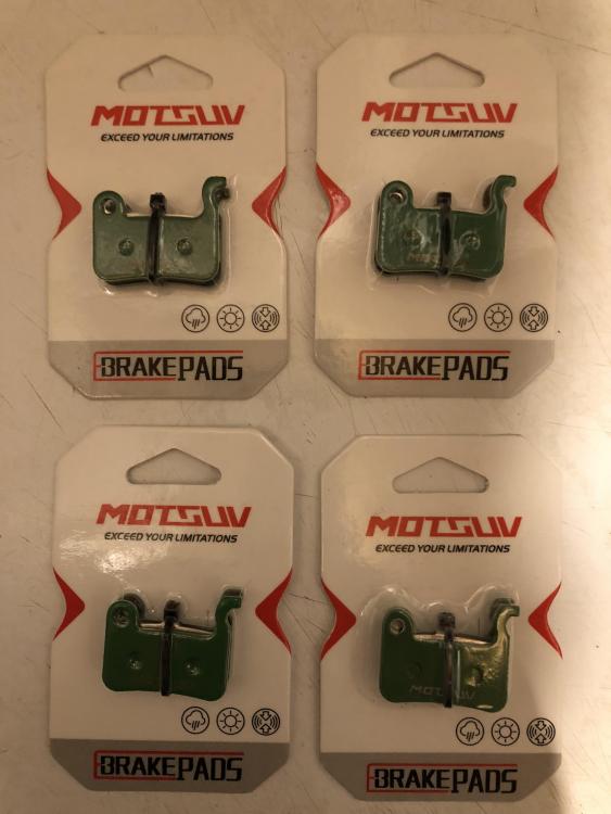

Didier.94600 Posté(e) le 2 janvier 2018 Auteur Partager Posté(e) le 2 janvier 2018 il y a une heure, Carbonite a dit : @Didier.94600 alors ces plaquettes, tu as pu tester ❓ je viens de les recevoir ?? Hello @Carbonite Happy new year !!! Oui j'ai pu les tester sur 2 sessoins de 30 km sous la flotte hier et avant hier, elles sont pas tout a fait rodées encore avec mes news disques mais elles son parfaite je trouve, avec des organiques ou des frittées ça freine vraiment pas bien quand elles sont mouillées, mais là aucuns bruits et il faut tirer un peu plus sur les freins, mais c'est nickel ça bloque vraiment très fort je trouve !!!!! 3 Citer Lien vers le commentaire https://www.espritroue.fr/topic/2478-changement-%C3%A9triers-frein-dualtron-ex/page/22/#findComment-89566 Partager sur d’autres sites More sharing options...

Carbonite Posté(e) le 3 janvier 2018 Partager Posté(e) le 3 janvier 2018 Il y a 7 heures, Didier.94600 a dit : Hello @Carbonite Happy new year !!! Oui j'ai pu les tester sur 2 sessoins de 30 km sous la flotte hier et avant hier, elles sont pas tout a fait rodées encore avec mes news disques mais elles son parfaite je trouve, avec des organiques ou des frittées ça freine vraiment pas bien quand elles sont mouillées, mais là aucuns bruits et il faut tirer un peu plus sur les freins, mais c'est nickel ça bloque vraiment très fort je trouve !!!!! Impeccable mon poto ?? Reste plus qu’a Tester sur du sec et roder ??? bonané ? 1 Citer Lien vers le commentaire https://www.espritroue.fr/topic/2478-changement-%C3%A9triers-frein-dualtron-ex/page/22/#findComment-89644 Partager sur d’autres sites More sharing options...

remshow Posté(e) le 22 janvier 2018 Partager Posté(e) le 22 janvier 2018 Le 02/01/2018 à 20:19, Didier.94600 a dit : Hello @Carbonite Happy new year !!! Oui j'ai pu les tester sur 2 sessoins de 30 km sous la flotte hier et avant hier, elles sont pas tout a fait rodées encore avec mes news disques mais elles son parfaite je trouve, avec des organiques ou des frittées ça freine vraiment pas bien quand elles sont mouillées, mais là aucuns bruits et il faut tirer un peu plus sur les freins, mais c'est nickel ça bloque vraiment très fort je trouve !!!!! Je confirme, j'ai les mêmes, pas d'élément de comparaison, et ca freine plutot bien et pas de bruit 1 Citer Lien vers le commentaire https://www.espritroue.fr/topic/2478-changement-%C3%A9triers-frein-dualtron-ex/page/22/#findComment-93658 Partager sur d’autres sites More sharing options...
Carbonite Posté(e) le 23 janvier 2018 Partager Posté(e) le 23 janvier 2018 (modifié) effectivement , elles sont tip top ces plaquettes elles sont plus performantes que les shimano au prix ou elles coutent , il ne faut surtout pas se priver je les recommande Modifié le 23 janvier 2018 par Carbonite 1 1 Citer Lien vers le commentaire https://www.espritroue.fr/topic/2478-changement-%C3%A9triers-frein-dualtron-ex/page/22/#findComment-93992 Partager sur d’autres sites More sharing options...
mistershaka Posté(e) le 3 février 2018 Partager Posté(e) le 3 février 2018 (modifié) Le 23/01/2018 à 20:33, Carbonite a dit : effectivement , elles sont tip top ces plaquettes elles sont plus performantes que les shimano au prix ou elles coutent , il ne faut surtout pas se priver je les recommande Salut, Je me cherche aussi de bonne plaquettes pour mes xtech, par ces temps de pluie, la trottinette étant mon seul moyen de transport (avec ma roue) les plaquette s'usent à une vitesse hallucinante (surement la crasse de la route qui se colle au disque et use prématurément les plaquettes). je n'ai jamais changé mes plaquettes depuis cet été, et là depuis début décembre où il ne fait que pleuvoir j'ai déjà changé mes plaquettes 2 fois... Pourtant j'avais prit des modèle "haut de gamme" sur aliexpress .J'en ai plus en stock je roule sur les plaquette "basique" fourni avec les xtech en attendant de trouver mieux. Et encore à cause de l'usure prématuré des plaquettes du à la pluie, je parle même pas de la nécessité de régler les freins une fois par semaine à cause de l'usure ... Je vais peut être me commander celle en céramiques que tu as acheté, en espérant qu'elle me durent plus longtemps que les "haut de gamme" rouge vendu sur aliexpress. Modifié le 3 février 2018 par mistershaka 1 1 Citer Lien vers le commentaire https://www.espritroue.fr/topic/2478-changement-%C3%A9triers-frein-dualtron-ex/page/22/#findComment-96122 Partager sur d’autres sites More sharing options...

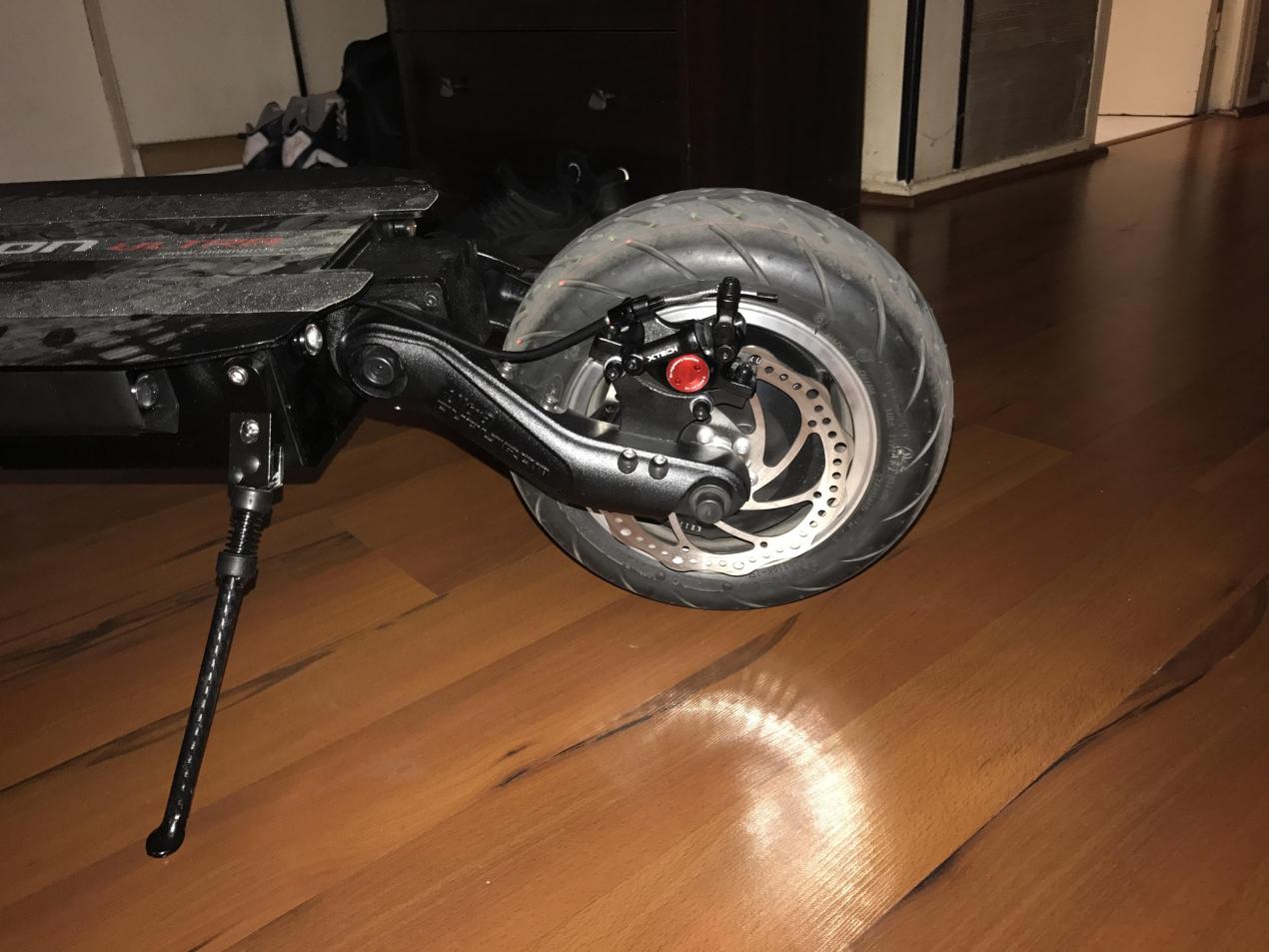

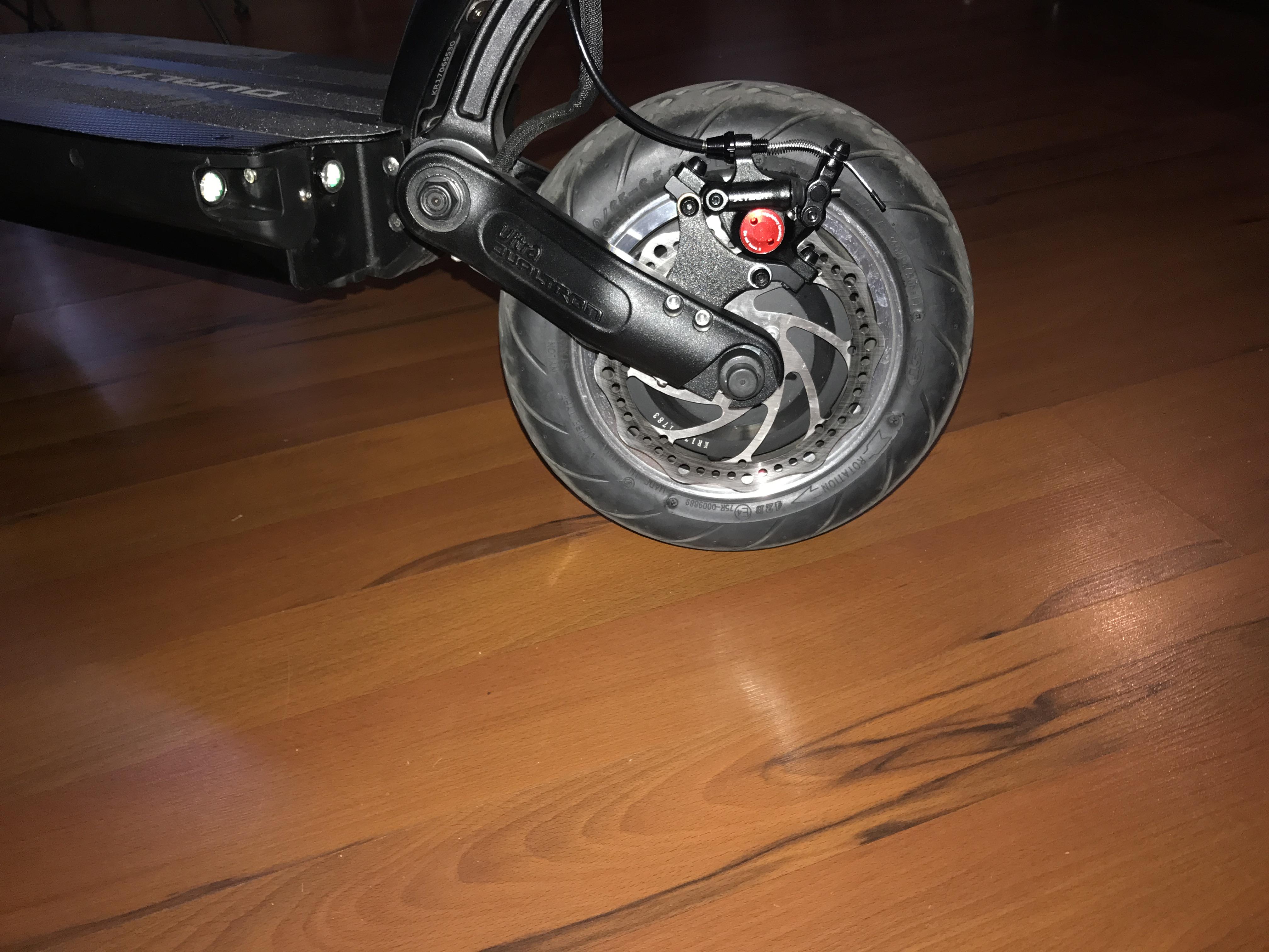

fr.zie6 Posté(e) le 3 février 2018 Partager Posté(e) le 3 février 2018 Le 15 juillet 2017 à 21:32, Carbonite a dit : Effectivement, les plaquettes shimano sont de bien meilleure qualité et je peux vous dire que le freinage est juste exceptionnel ? Il n'y a plus aucun bruit parasite... c'est top !!! le montage est très rapide et c'est plug&play sur la Ultra ! plus aucune cale à mettre également ?? Salut @Carbonite ! Superbe montage ! J'ai l'intention de commander les mêmes étriers que toi X TECH pour ma future Dualtron Ultra ! https://fr.aliexpress.com/item/Taiwan-ZOOM-Line-Pulling-MTB-Hydraulic-Disc-Brake-Calipers-Front-Rear-Disk-Brake/32730411690.html?spm=2114.01010208.3.36.qtg90g&ws_ab_test=searchweb0_0%2Csearchweb201602_1_10152_10065_10151_10068_436_10136_10137_10157_10060_10138_10155_10062_10156_10154_10056_10055_10054_10059_10099_10103_10102_10096_10147_10052_10053_10107_10050_10142_10051_10084_10083_10080_10082_10081_10177_10110_10111_10112_10113_10114_10181_10037_10183_10182_10185_10184_10032_10078_10079_10077_10073_10070_10123-10050%2Csearchweb201603_9%2CppcSwitch_7&btsid=9ae507ab-3664-47dd-bd5f-426fa59a032c&algo_expid=0e22595e-0423-46b9-add9-819e90043e04-4&algo_pvid=0e22595e-0423-46b9-add9-819e90043e04 Néanmoins j'ai une question ... Je crois que tu as laissé les disques d'origine. Or je vois que chez Urban 360 ils ont le même kit X TECH mais avec des disques rouges que je trouve sublime ! Est-ce que tu sais où je peux les trouver ? Où quelqu'un qui sait où je pourrais les trouver ...? Je te remercie par avance ! 1 Citer Lien vers le commentaire https://www.espritroue.fr/topic/2478-changement-%C3%A9triers-frein-dualtron-ex/page/22/#findComment-96124 Partager sur d’autres sites More sharing options...
Didier.94600 Posté(e) le 3 février 2018 Auteur Partager Posté(e) le 3 février 2018 il y a 8 minutes, mistershaka a dit : Salut, Je me cherche aussi de bonne plaquettes pour mes xtech, par ces temps de pluie, la trottinette étant mon seul moyen de transport (avec ma roue) les plaquette s'usent à une vitesse hallucinante (surement la crasse de la route qui se colle au disque et use prématurément les plaquettes). je n'ai jamais changé mes plaquettes depuis cet été, et là depuis début décembre où il ne fait que pleuvoir j'ai déjà changé mes plaquettes 2 fois... Pourtant j'avais prit des modèle "haut de gamme" sur aliexpress .J'en ai plus en stock je roule sur les plaquette "basique" fourni avec les xtech en attendant de trouver mieux. Je vais peut être me commander celle en céramiques que tu as acheté, en espérant qu'elle me durent plus longtemps que les "haut de gamme" rouge vendu sur aliexpress. Hello @mistershaka Tiens voici le lien pour les plaquettes céramique, elles sont Super Top mêmes sous la flotte !!! https://fr.aliexpress.com/item/4-Pairs-Bicycle-Ceramics-Disc-Brake-Pads-for-MTB-Hydraulic-Disc-Brake-SHIMAN0-SRAM-AVID-HAYES/32793629838.html? 3 1 Citer Lien vers le commentaire https://www.espritroue.fr/topic/2478-changement-%C3%A9triers-frein-dualtron-ex/page/22/#findComment-96127 Partager sur d’autres sites More sharing options...
mistershaka Posté(e) le 3 février 2018 Partager Posté(e) le 3 février 2018 il y a 4 minutes, Didier.94600 a dit : Hello @mistershaka Tiens voici le lien pour les plaquettes céramique, elles sont Super Top mêmes sous la flotte !!! https://fr.aliexpress.com/item/4-Pairs-Bicycle-Ceramics-Disc-Brake-Pads-for-MTB-Hydraulic-Disc-Brake-SHIMAN0-SRAM-AVID-HAYES/32793629838.html? Top merci J'étais tellement désespéré que j'ai réglé le freinage électrique au maximum pour éviter de trop user mes freins quand il pleut 1 Citer Lien vers le commentaire https://www.espritroue.fr/topic/2478-changement-%C3%A9triers-frein-dualtron-ex/page/22/#findComment-96132 Partager sur d’autres sites More sharing options...

Didier.94600 Posté(e) le 3 février 2018 Auteur Partager Posté(e) le 3 février 2018 il y a 6 minutes, mistershaka a dit : Top merci J'étais tellement désespéré que j'ai réglé le freinage électrique au maximum pour éviter de trop user mes freins quand il pleut De rien @mistershaka Les résines ou les organiques ça freine que dalle sous la flotte !!!!! c'est même dangereux je trouves ..... Citer Lien vers le commentaire https://www.espritroue.fr/topic/2478-changement-%C3%A9triers-frein-dualtron-ex/page/22/#findComment-96138 Partager sur d’autres sites More sharing options...
Didier.94600 Posté(e) le 3 février 2018 Auteur Partager Posté(e) le 3 février 2018 (modifié) il y a 46 minutes, mistershaka a dit : Je vais peut être me commander celle en céramiques que tu as acheté, en espérant qu'elle me durent plus longtemps que les "haut de gamme" rouge vendu sur aliexpress. Spécifications plaquettes : Modifié le 3 février 2018 par Didier.94600 modification 1 Citer Lien vers le commentaire https://www.espritroue.fr/topic/2478-changement-%C3%A9triers-frein-dualtron-ex/page/22/#findComment-96142 Partager sur d’autres sites More sharing options...

Didier.94600 Posté(e) le 4 février 2018 Auteur Partager Posté(e) le 4 février 2018 il y a 19 minutes, fr.zie6 a dit : @Didier.94600 Merci pour le partage des plaquettes de frein, tu saurais quelle référence choisir ? Hello @fr.zie6 Pour les X-TECH le modèle des plaquettes est JL-01D !!! 3 2 Citer Lien vers le commentaire https://www.espritroue.fr/topic/2478-changement-%C3%A9triers-frein-dualtron-ex/page/22/#findComment-96298 Partager sur d’autres sites More sharing options...
sonkenn Posté(e) le 14 février 2018 Partager Posté(e) le 14 février 2018 Et voilà rebelote même pas 500 km plaquettes arrières RIP... VAR organiques. J’aurais essayé. Vivement que mes plaquettes chinoises arrivent! 1 Citer Lien vers le commentaire https://www.espritroue.fr/topic/2478-changement-%C3%A9triers-frein-dualtron-ex/page/22/#findComment-98172 Partager sur d’autres sites More sharing options...
