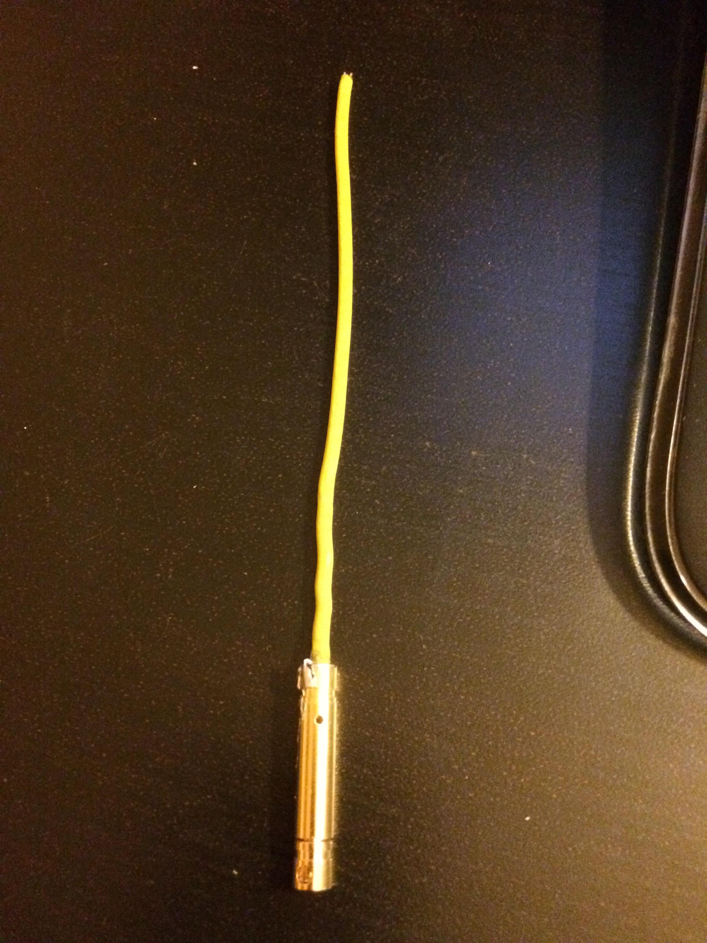

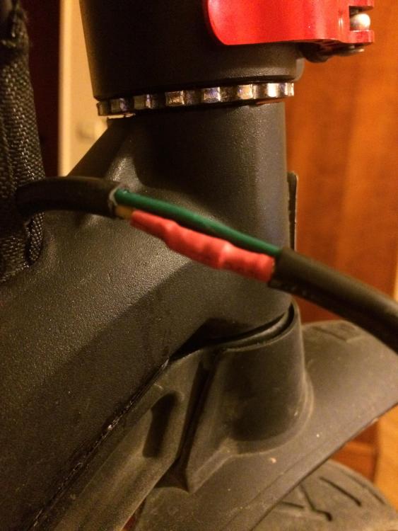

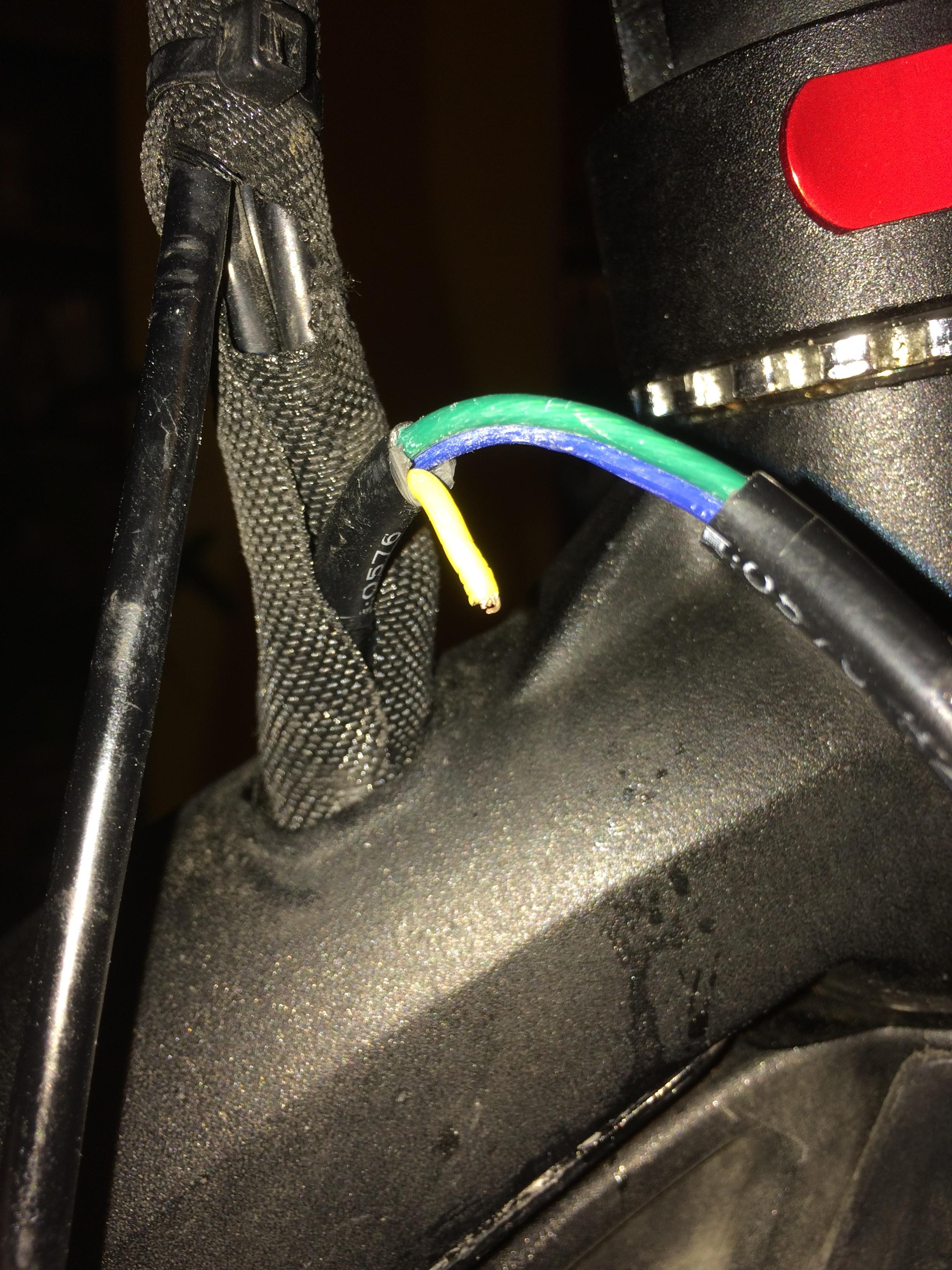

Carbonite Posté(e) le 27 février 2018 Partager Posté(e) le 27 février 2018 Il y a 2 heures, JJK a dit : @Carbonite je te déconseille de mettre du 180mm, d'abord parce que ça tape tout le temps (surtout en ville) et aussi parce qu'avec les slicks en 110mm on risque d'être coincé. sur un pneu de 11" la différence de freinage est négligeable entre les deux tailles. -on a pas besoin de "tout débrancher" pour mettre les spacers et disques si on installe des connecteurs MT60 sur les câbles alim moteurs….. et pour samedi c'est OK, on s'appelle…. Ok je t’ecoute Et je vais donc prendre des disques en 160 ! en revanche , je ne mettrai pas de connecteurs MT60 , je déconnecterais les câbles directement ! merci @En_Zion_La pour m’avoir dépanné les spacer carbonRevo ?? @JJK je t’appelle toute à l’heure ????? 2 1 Citer Lien vers le commentaire https://www.espritroue.fr/topic/2478-changement-%C3%A9triers-frein-dualtron-ex/page/25/#findComment-99876 Partager sur d’autres sites More sharing options...
