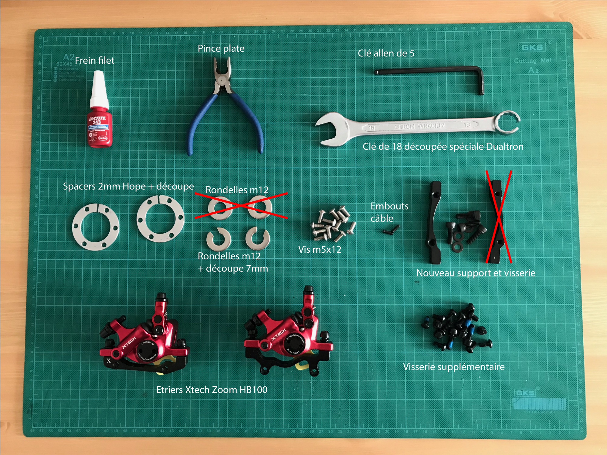

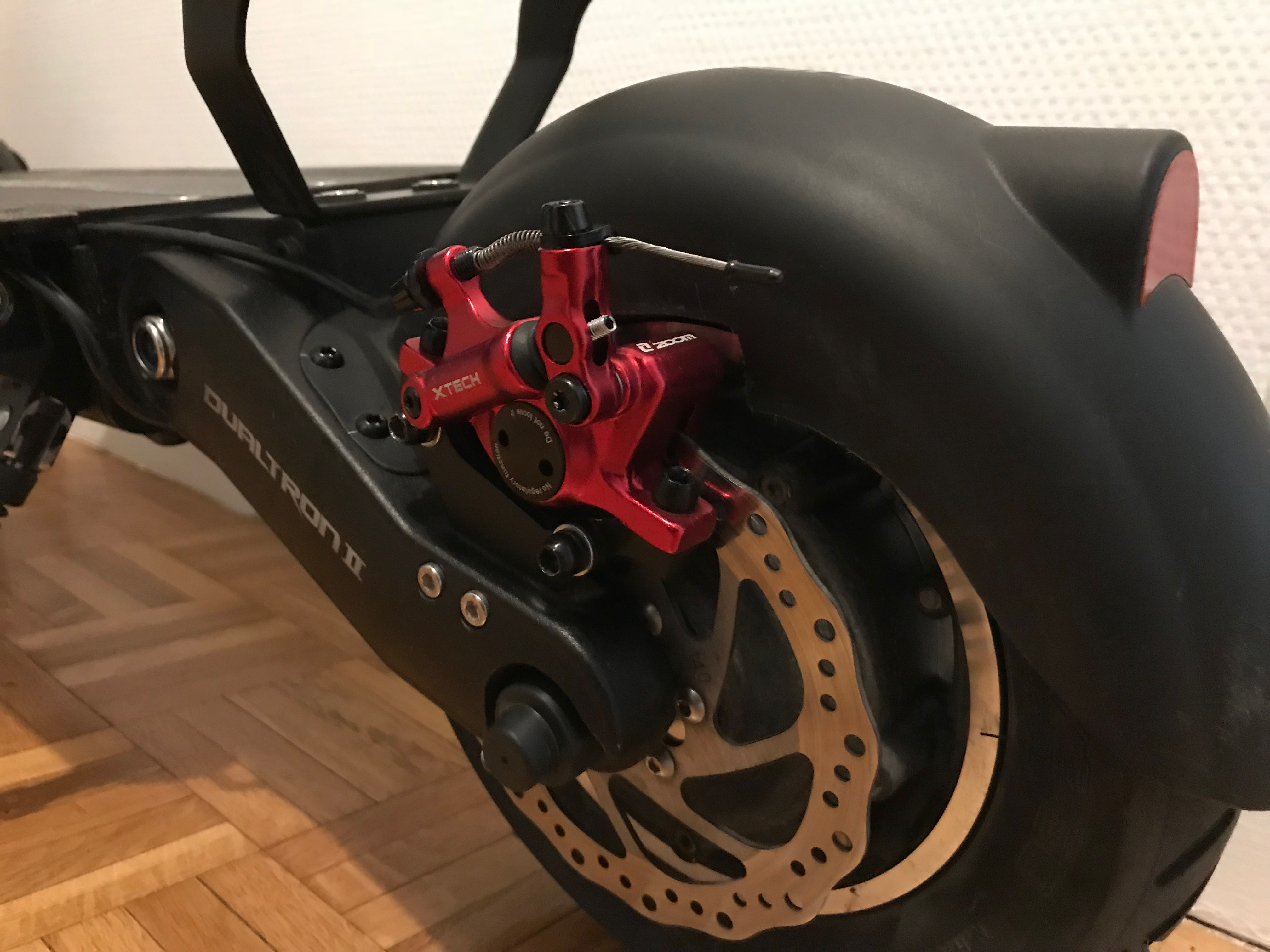

GregA Posté(e) le 23 mars 2018 Partager Posté(e) le 23 mars 2018 Bon, le changement pour les étriers Xtech s'est bien déroulé. J'ai posé des spacers de disques de 2mm (les Hope), et ajouté une rondelle de deux mm sur l'axe de roue coté moteur uniquement. Le décentrage de roue est vraiment minime, ça ne se sent pas à la conduite, et je doute que cela est un impact sur la solidité de la structure. J'ai conservé le support d'origine pour l'arrière, et pour l'avant les modèles plus fins conseillés par @Didier.94600 Tout fonctionne bien, mais je trouve que l’arrière des étriers est trop proches des moteurs, ce qui décentre légèrement le disque et frotte les plaquettes. Je pense donc posé des spacers de 1mm en plus pour pouvoir régler convenablement le centrage des plaquettes. Je pense par la suite posé les disques de 160mm comme conseillé par @Trotti Phil Voici quelques photos des outils et parts qui ont été nécessaires, dont une ou l'on voit le faible espace entre l'étier et le moteur. Les parts rayées sont celles que je n'ai pas utilisé. Pensez-vous qu'il est nécessaire de poser un spacers de 1mm en plus? 3 1 1 Citer Lien vers le commentaire https://www.espritroue.fr/topic/2478-changement-%C3%A9triers-frein-dualtron-ex/page/26/#findComment-103738 Partager sur d’autres sites More sharing options...

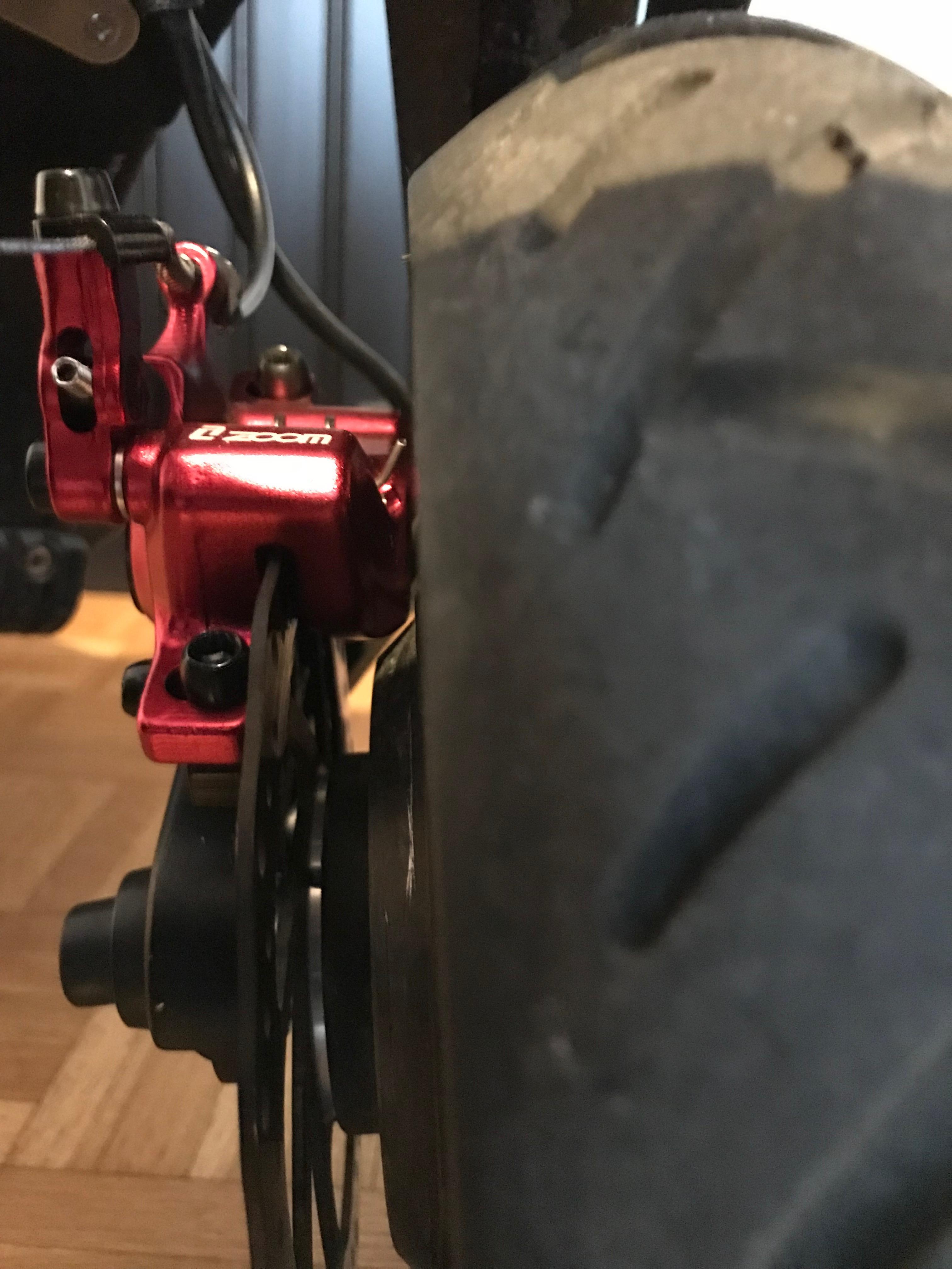

GregA Posté(e) le 23 mars 2018 Partager Posté(e) le 23 mars 2018 (modifié) Effectivement @Levislip. Comme dirait mon père quand j'ai un truc dans la tête, je ne l'ai pas autre part... Sinon il n'y a pas de frottements entre l'étrier et la roue (moteur), il doit y avoir 1mm d'espace. Mais pour avoir ce mm, il a fallu que je repousse au maximum l'étrier dans son support. D'ou le frottement de plaquettes sur le disque. Celui-ci crée une résistance et freine légèrement la roue. Si la résistance part en roulant grâce au travail de la plaquette, tant mieux. Sinon je poserai un autre spacer d'1mm sur l'arrière... je l'ai déjà commandé Je pense que tous les modèles sont différents de peu de choses, d'ou la nécessité surement d'adapter un peu plus sur ma 2EX. Modifié le 23 mars 2018 par GregA 3 1 Citer Lien vers le commentaire https://www.espritroue.fr/topic/2478-changement-%C3%A9triers-frein-dualtron-ex/page/26/#findComment-103752 Partager sur d’autres sites More sharing options...
sonkenn Posté(e) le 24 mars 2018 Partager Posté(e) le 24 mars 2018 @GregA si ta plaquette touche il vaut mieux rajouter une entretoise, mais du coup tu risques de ne plus avoir de marge pour régler l’étrier en latéral vu que tu es déjà à fond vers l’extérieur. Passer en 160 serait plus simple, tu éloîge l’étrier du centre du moteur? bravo pour la photo pièces et outils! 2 Citer Lien vers le commentaire https://www.espritroue.fr/topic/2478-changement-%C3%A9triers-frein-dualtron-ex/page/26/#findComment-103796 Partager sur d’autres sites More sharing options...
GregA Posté(e) le 24 mars 2018 Partager Posté(e) le 24 mars 2018 @sonkenn merci! Je vais déjà peaufiner le réglage, en attendant de recevoir le spacer de 1mm. Si ça le fait tant mieux. Si ça le fait pas, je pose le spacer et j’aviserais selon le déroulement de l’operation. Mais pour le moment je n’ai pas trop envie de sectionner mes câbles moteurs pour changer les disques... 1 Citer Lien vers le commentaire https://www.espritroue.fr/topic/2478-changement-%C3%A9triers-frein-dualtron-ex/page/26/#findComment-103797 Partager sur d’autres sites More sharing options...
ZiNoU Posté(e) le 24 mars 2018 Partager Posté(e) le 24 mars 2018 Tu peux aussi limer tes étriers, c'est ce que j'ai fais sur ma DTU. 2 Citer Lien vers le commentaire https://www.espritroue.fr/topic/2478-changement-%C3%A9triers-frein-dualtron-ex/page/26/#findComment-103804 Partager sur d’autres sites More sharing options...
GregA Posté(e) le 24 mars 2018 Partager Posté(e) le 24 mars 2018 (modifié) @ZiNoU Je ne suis pas ultra partant pour limer l'étrier. Même si la solution est viable, je préfère conserver l'esthétique de base (même si ça ne se voit pas vu que c’est derrière l'étrier, malheureusement je le saurais). J'ai peaufiné le réglage, et ça à l'air de passer. Mais l'écart est très faible, et si un gravier ou autre passe dedans, ça risque de pas être joli... Modifié le 24 mars 2018 par GregA 1 Citer Lien vers le commentaire https://www.espritroue.fr/topic/2478-changement-%C3%A9triers-frein-dualtron-ex/page/26/#findComment-103825 Partager sur d’autres sites More sharing options...
