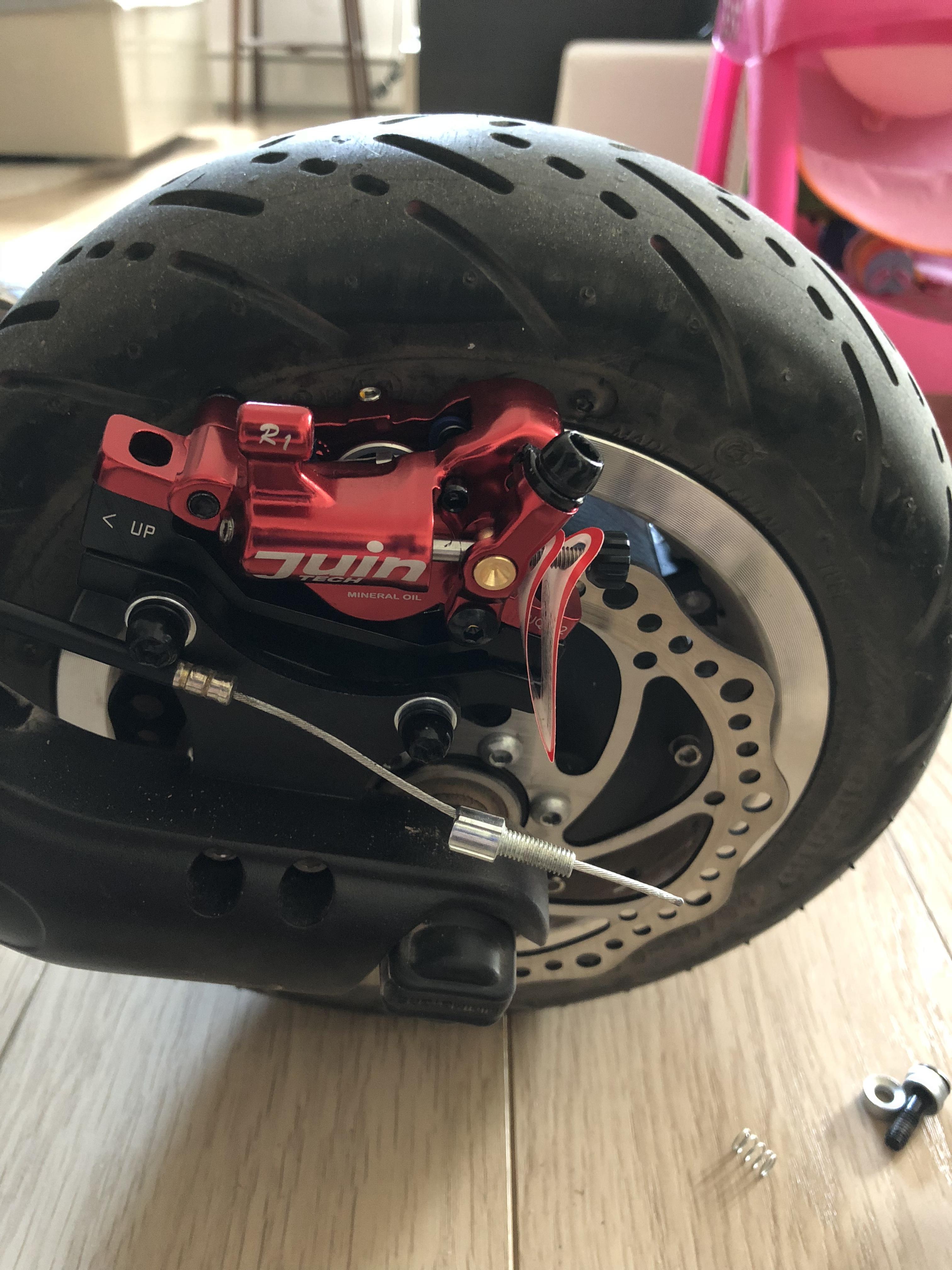

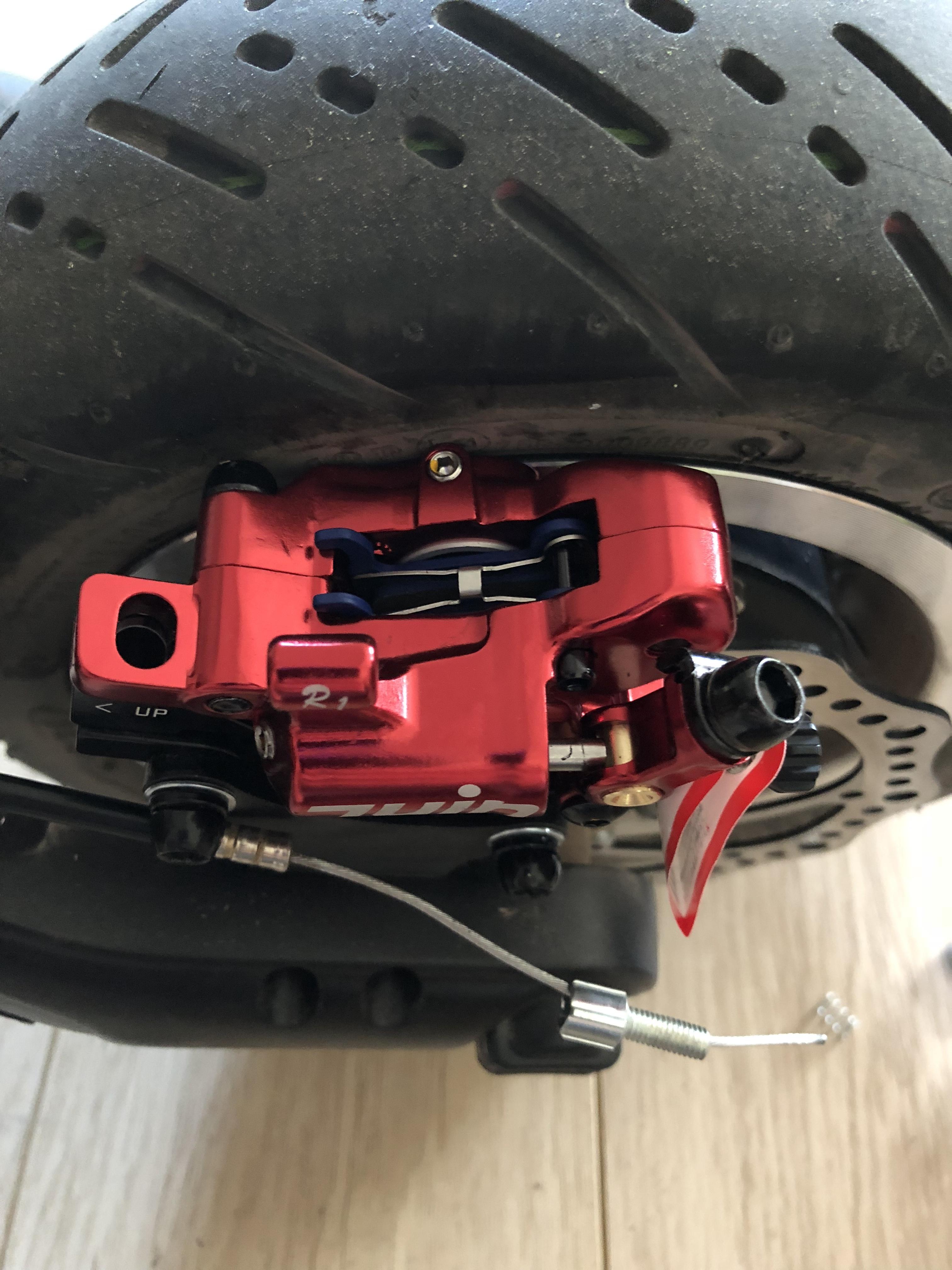

Abast Posté(e) le 26 avril 2018 Partager Posté(e) le 26 avril 2018 Salut à tous j’ai Reçu mes juin Tech pour mon ultra V2 par contre comme vous le voyez l’etrier Touche la jante et le pneu. que dois je faire svp? Citer Lien vers le commentaire https://www.espritroue.fr/topic/2478-changement-%C3%A9triers-frein-dualtron-ex/page/27/#findComment-108810 Partager sur d’autres sites More sharing options...
Woobee Posté(e) le 26 avril 2018 Partager Posté(e) le 26 avril 2018 Tu peux rajouter un spacer entre ta roue et ton disque. Cela te permettra d'eloigner l'ensemble du système de freinage de ta roue. J'ai fait comme ça sur ma DT.Envoyé de mon Nexus 5X en utilisant Tapatalk 1 Citer Lien vers le commentaire https://www.espritroue.fr/topic/2478-changement-%C3%A9triers-frein-dualtron-ex/page/27/#findComment-108813 Partager sur d’autres sites More sharing options...
sonkenn Posté(e) le 26 avril 2018 Partager Posté(e) le 26 avril 2018 http://www.chainreactioncycles.com/fr/fr/entretoise-de-disque-hope/rp-prod3288 Sauf que les entraxes des trous des Ultras ne sont plus standards....il va falloir agrandir les trous des spacers. 1 Citer Lien vers le commentaire https://www.espritroue.fr/topic/2478-changement-%C3%A9triers-frein-dualtron-ex/page/27/#findComment-108816 Partager sur d’autres sites More sharing options...
Abast Posté(e) le 26 avril 2018 Partager Posté(e) le 26 avril 2018 (modifié) il y a 13 minutes, sonkenn a dit : http://www.chainreactioncycles.com/fr/fr/entretoise-de-disque-hope/rp-prod3288 Sauf que les entraxes des trous des Ultras ne sont plus standards....il va falloir agrandir les trous des spacers. Et je fixe le spacer entre le disque et la roue c’est ça? Je dois prendre le 2mm je suppose Modifié le 26 avril 2018 par Abast Citer Lien vers le commentaire https://www.espritroue.fr/topic/2478-changement-%C3%A9triers-frein-dualtron-ex/page/27/#findComment-108819 Partager sur d’autres sites More sharing options...
sonkenn Posté(e) le 26 avril 2018 Partager Posté(e) le 26 avril 2018 Il y a 1 heure, Abast a dit : Et je fixe le spacer entre le disque et la roue c’est ça? Je dois prendre le 2mm je suppose Oui c'est ça, quand à l'épaisseur ça dépend de ton montage, il n'y a que toi qui peux le voir. Tu vas ensuite avoir un problème avec la platine qui tient l'adaptateur d'étrier, il va certainement falloir que tu la décales aussi vers l'extérieur... 1 1 Citer Lien vers le commentaire https://www.espritroue.fr/topic/2478-changement-%C3%A9triers-frein-dualtron-ex/page/27/#findComment-108829 Partager sur d’autres sites More sharing options...
Abast Posté(e) le 26 avril 2018 Partager Posté(e) le 26 avril 2018 (modifié) Oh punaise ça devient compliqué tout ça, comment tu décales la platine ? Modifié le 26 avril 2018 par Abast Citer Lien vers le commentaire https://www.espritroue.fr/topic/2478-changement-%C3%A9triers-frein-dualtron-ex/page/27/#findComment-108842 Partager sur d’autres sites More sharing options...
JJK Posté(e) le 26 avril 2018 Partager Posté(e) le 26 avril 2018 c'est là que ça se complique... Citer Lien vers le commentaire https://www.espritroue.fr/topic/2478-changement-%C3%A9triers-frein-dualtron-ex/page/27/#findComment-108866 Partager sur d’autres sites More sharing options...

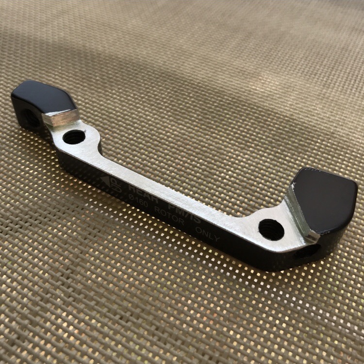

sonkenn Posté(e) le 26 avril 2018 Partager Posté(e) le 26 avril 2018 Tu peux pas! Enfin tu peux toujours, il y en a qui creusent le bras, mais un peu laborieux et risqué. On est plusieurs à avoir limé l’adaptateur plutôt, le problème c’est qu’à (quasiment) chaque montage c’est différent. Modèle de trott, modèle d’étrier, modèle de pneu, diamètre du disque... ça fait beaucoup de paramètres ! Tu peux avoir beaucoup de chance et tomber sur qqun qui a déjà fait exactement le même montage, mais là encore il peut y avoir de petites subtilités car les trotts ne sont pas strictement identiques... Je suis en train de « Rechercher Développer » (je cite @Carbonite! ) des platines pour éviter ça, pour mon cas perso. Avec un peu de chance ça pourra servir à d’autres. 2 Citer Lien vers le commentaire https://www.espritroue.fr/topic/2478-changement-%C3%A9triers-frein-dualtron-ex/page/27/#findComment-108869 Partager sur d’autres sites More sharing options...

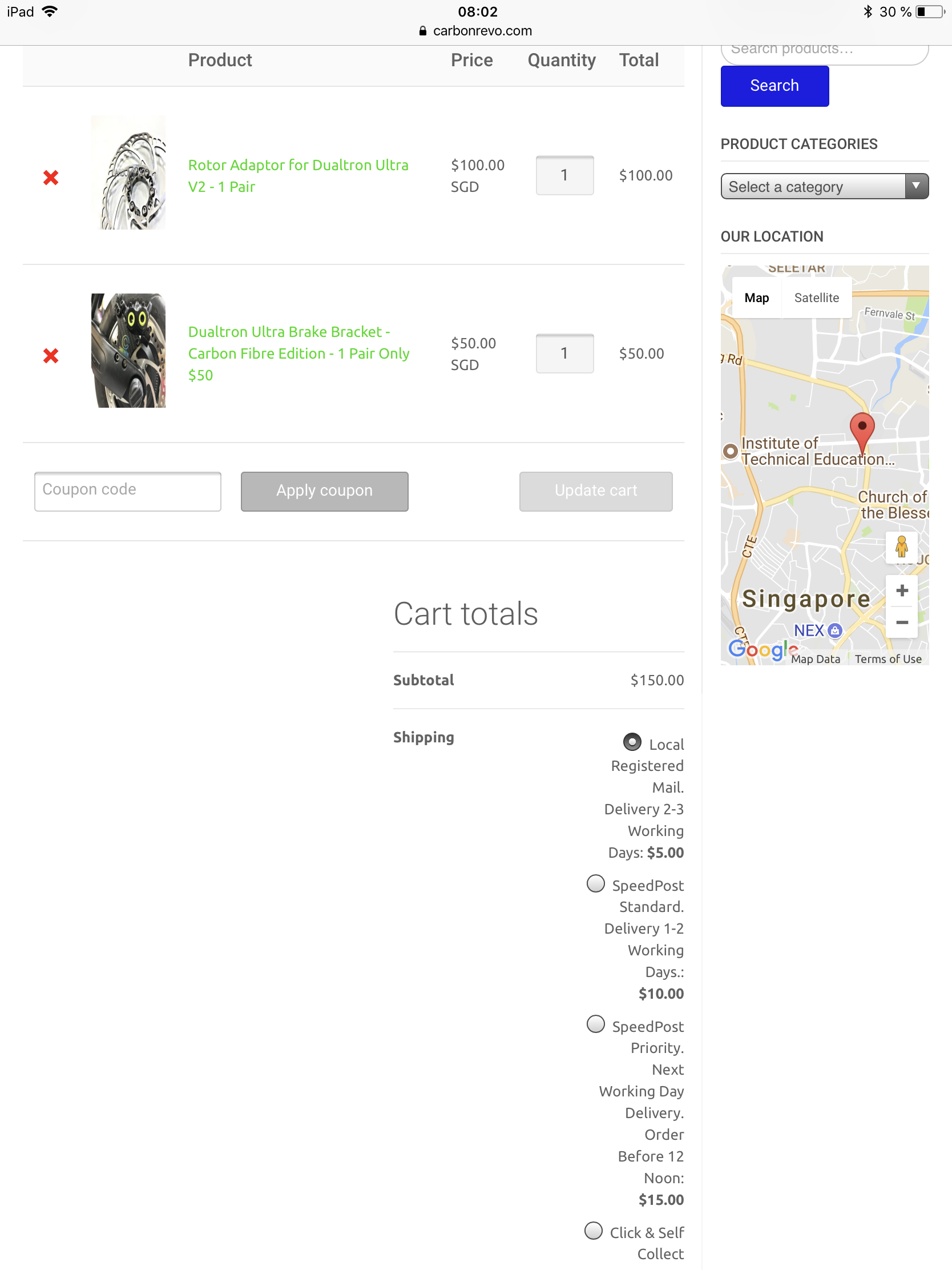

ZiNoU Posté(e) le 26 avril 2018 Partager Posté(e) le 26 avril 2018 Il y a 7 heures, Abast a dit : Salut à tous j’ai Reçu mes juin Tech pour mon ultra V2 par contre comme vous le voyez l’etrier Touche la jante et le pneu. que dois je faire svp? Le plus simple, pour décaler ton étrier vers l'extérieur du pneu, est d'ajouter un spacer carbonrevo entre le moteur et le disque : https://www.carbonrevo.com/product/rotor-adaptor-dualtron-ultra-v2/ Et si ça ne suffit pas, tu peux ensuite ajouter un spacer "classique" http://www.chainreactioncycles.com/fr/fr/entretoise-de-disque-hope/rp-prod3288 Tu peux t'inspirer du montage des Magura MT5e sur ce sujet : J'espère que t'es chaud, car il va falloir démonter ton moteur avec son câble électrique avec cette méthode ! 1 Citer Lien vers le commentaire https://www.espritroue.fr/topic/2478-changement-%C3%A9triers-frein-dualtron-ex/page/27/#findComment-108872 Partager sur d’autres sites More sharing options...
Abast Posté(e) le 26 avril 2018 Partager Posté(e) le 26 avril 2018 il y a 10 minutes, ZiNoU a dit : Le plus simple, pour décaler ton étrier vers l'extérieur du pneu, est d'ajouter un spacer carbonrevo entre le moteur et le disque : https://www.carbonrevo.com/product/rotor-adaptor-dualtron-ultra-v2/ Et si ça ne suffit pas, tu peux ensuite ajouter un spacer "classique" http://www.chainreactioncycles.com/fr/fr/entretoise-de-disque-hope/rp-prod3288 Quelle différence entre les carbonrevo et les classiques ? Citer Lien vers le commentaire https://www.espritroue.fr/topic/2478-changement-%C3%A9triers-frein-dualtron-ex/page/27/#findComment-108873 Partager sur d’autres sites More sharing options...
ZiNoU Posté(e) le 26 avril 2018 Partager Posté(e) le 26 avril 2018 il y a 5 minutes, Abast a dit : Quelle différence entre les carbonrevo et les classiques ? Tu ne peux pas monter directement (sans adaptation) un spacer classique sur un moteur de Ultra, car il est trop petit. sur la photo du spacer carbonrevo ci-dessus, les "trous larges" = fixations moteurs Ultra, et les "petits trous" = fixations spacer classique 1 Citer Lien vers le commentaire https://www.espritroue.fr/topic/2478-changement-%C3%A9triers-frein-dualtron-ex/page/27/#findComment-108874 Partager sur d’autres sites More sharing options...

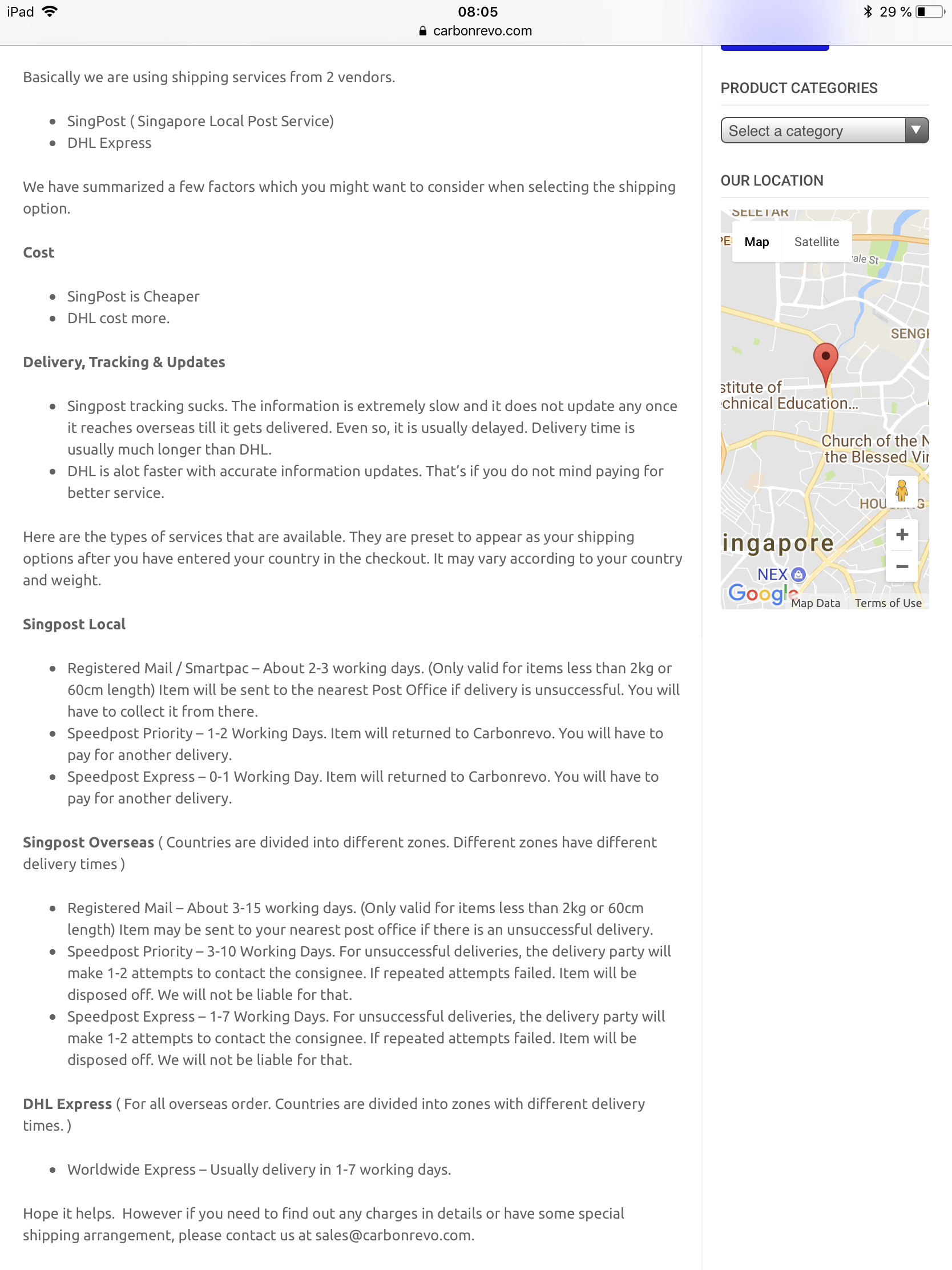

Abast Posté(e) le 27 avril 2018 Partager Posté(e) le 27 avril 2018 Bon j’ai mis ça dans le panier par contre il n’y a pas d’envoi en internationale? Pourtant dans les conditions de ventes ça y figure Du coup on fait comment ? Mon dieu le boulet que je suis Citer Lien vers le commentaire https://www.espritroue.fr/topic/2478-changement-%C3%A9triers-frein-dualtron-ex/page/27/#findComment-108880 Partager sur d’autres sites More sharing options...
