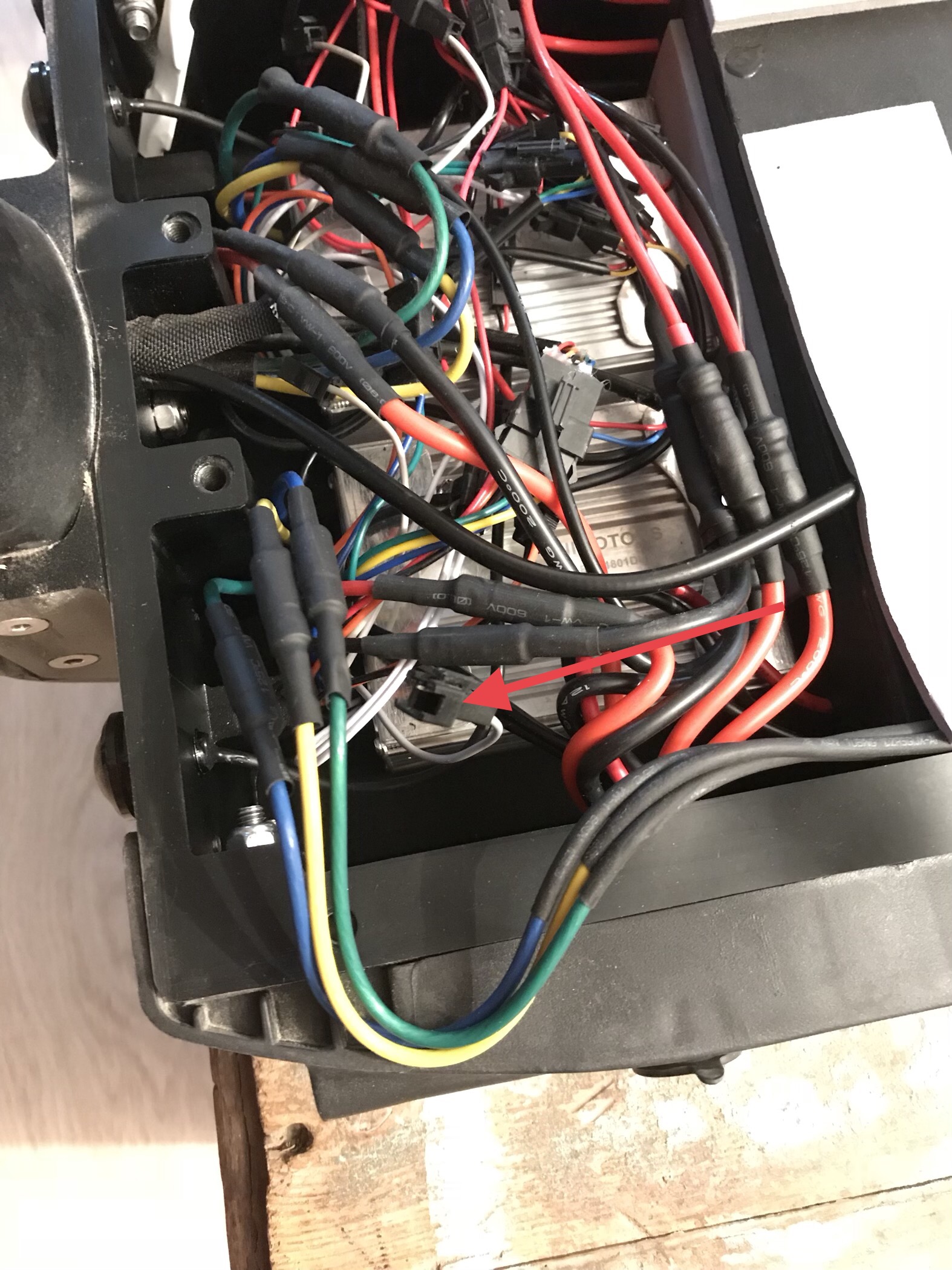

Abast Posté(e) le 9 mai 2018 Partager Posté(e) le 9 mai 2018 J’ai déjà une question, avant le début de mon bricolage, faut il démonter Le Bras pour enlever la roue ? Citer Lien vers le commentaire Partager sur d’autres sites More sharing options...
Abast Posté(e) le 9 mai 2018 Partager Posté(e) le 9 mai 2018 J’ai trouvé il faut enlever les bras. Par contre j’ai deux vis sur le deck que je n’arrive pas à ouvrir avec une clé 6 pans « normale », avez vous une idée de comment faire? Citer Lien vers le commentaire Partager sur d’autres sites More sharing options...
sonkenn Posté(e) le 9 mai 2018 Partager Posté(e) le 9 mai 2018 Il y a 5 heures, Abast a dit : J’ai trouvé il faut enlever les bras. Par contre j’ai deux vis sur le deck que je n’arrive pas à ouvrir avec une clé 6 pans « normale », avez vous une idée de comment faire? Aie... Un embout Torx un peu plus gros que l’empreinte 6 pans, rentré en force?... 1 Citer Lien vers le commentaire Partager sur d’autres sites More sharing options...
Abast Posté(e) le 10 mai 2018 Partager Posté(e) le 10 mai 2018 Il y a 8 heures, sonkenn a dit : Aie... Un embout Torx un peu plus gros que l’empreinte 6 pans, rentré en force?... Pas bête je vais essayer, et te donner le résultat Citer Lien vers le commentaire Partager sur d’autres sites More sharing options...
Abast Posté(e) le 10 mai 2018 Partager Posté(e) le 10 mai 2018 (modifié) Bon j’ai réussi à enlever le deck merci @sonkenn pour ton astuce les 2 vis étaient vraiment très difficiles à enlever. j’ai encore des questions comment enlever le plastique thermo sans l’abimer, et à quoi sert le fiche à droite des câble moteur sur la photo ? Modifié le 10 mai 2018 par Abast Citer Lien vers le commentaire Partager sur d’autres sites More sharing options...
