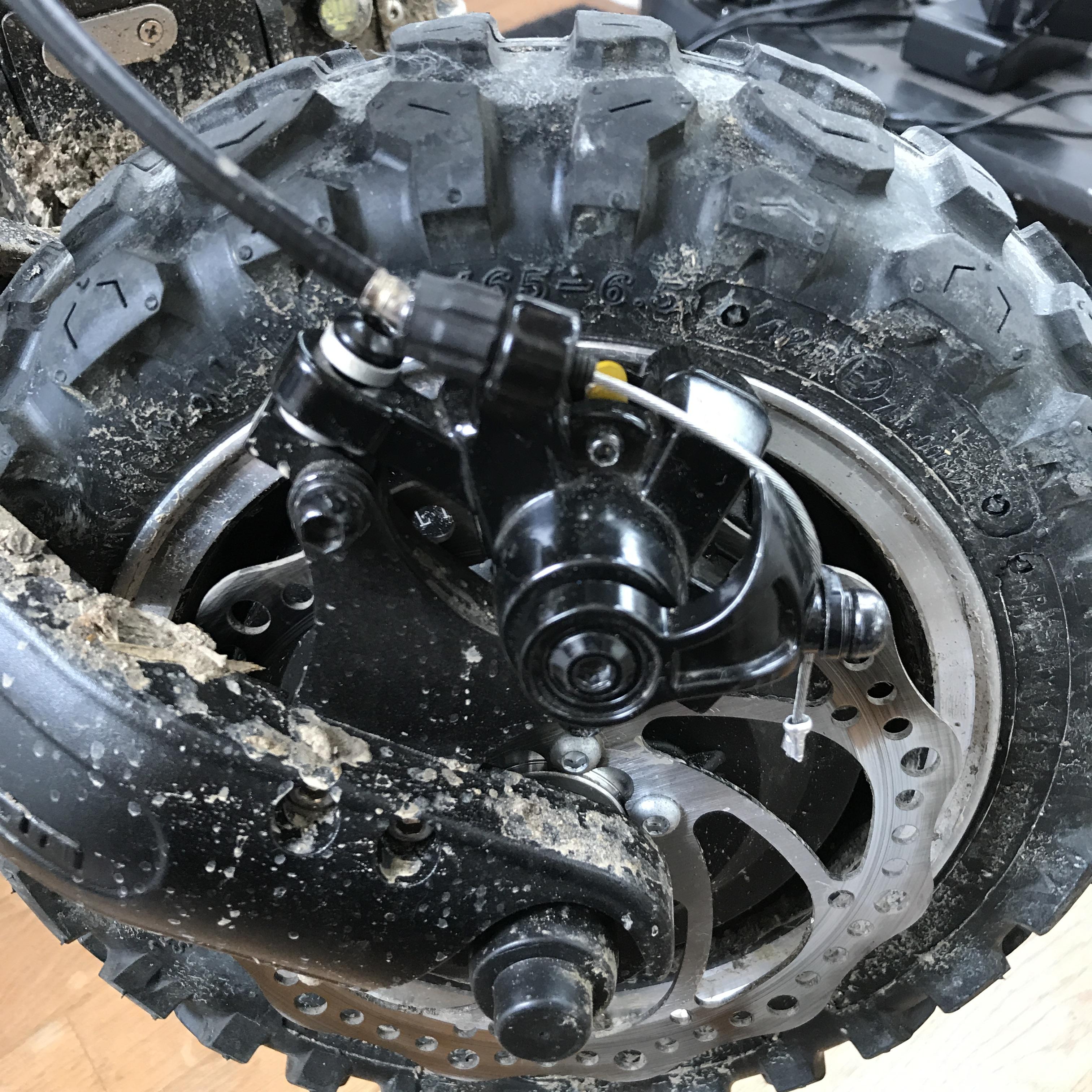

mistershaka Posté(e) le 1 juillet 2017 Partager Posté(e) le 1 juillet 2017 Je n'ai pas commandé les versions avec disques voyant les photos de @Trotti Phil les xtech étaient montés sur les disque d'origine de la trottinette. Mais je n'avais pas remarqué qu'il s'agissait de DT ultra sur les photo et non de DT 1 ou 2. J'espère qu'ils vont passer sur ma dt2 Ps: Ce matin je suis aller faire le tour de 4 magasins de vélo. S'était assez comique, quand je demandais des étriers mécanique à double piston ou des hydraulique à câble. Entre ceux qui estiment que c'est inutile, et d'autres qui me disent que ça n'existe pas en me le soutenant fermement. Citer Lien vers le commentaire Partager sur d’autres sites More sharing options...
Carbonite Posté(e) le 1 juillet 2017 Partager Posté(e) le 1 juillet 2017 Ne t'en fais pas , je suis quasi sur que les étriers iront sur ta D2 en 140 ?? 1 Citer Lien vers le commentaire Partager sur d’autres sites More sharing options...

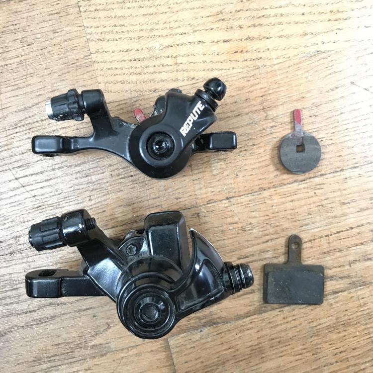

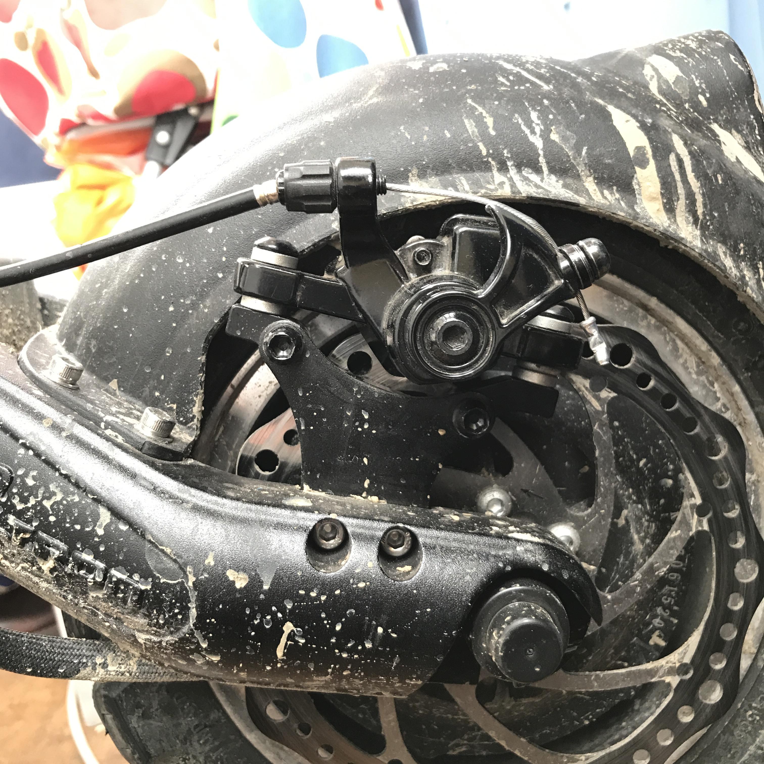

sonkenn Posté(e) le 2 juillet 2017 Partager Posté(e) le 2 juillet 2017 Sur la Ultra, les étriers sont bien placés d'origine, ça freine correctement. Ca fait plaisir après ce qu'on a pu voir. Bon ça reste du matos de m...., alors... Petit upgrade vite fait grace à @Niouniou: Étriers Alhonga avec plaquettes un peu plus grande, et mécanisme de bonne qualité (toujours un seul "piston") 1 Citer Lien vers le commentaire Partager sur d’autres sites More sharing options...

En_Zion_La Posté(e) le 2 juillet 2017 Partager Posté(e) le 2 juillet 2017 Il y a 14 heures, Carbonite a dit : Ne t'en fais pas , je suis quasi sur que les étriers iront sur ta D2 en 140 ?? Oui mais il faut décaler le disque... Citer Lien vers le commentaire Partager sur d’autres sites More sharing options...

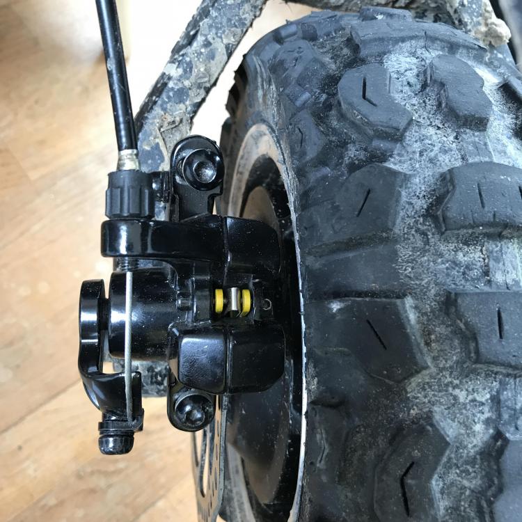

Didier.94600 Posté(e) le 2 juillet 2017 Auteur Partager Posté(e) le 2 juillet 2017 à l’instant, bababou54 a dit : Étriers Trp spyre commandés. Je devrais les recevoir bien avant la réception de ma ultra mais bon. ? Je posterai deux vidéos. L une avec les freins d origine. L autre avec les trp spyre. (Sur le même parcours et avec un freinage au même endroit à la même vitesse pour comparer les distances de freinages...) Hello @bababou54 Sur l'Ultra ils doivent passés sans problèmes, pas comme sur une DT1-2, moi j'en suis super satisfait sur ma DT2, certes ils sont plus chère mais très éfficace lorsqu'ils sont bien réglés, et il y a toujours la possibilité de trimer chaque plaquette individuellement grace a la petite vis de réglage situé sur les cotés. Didier Citer Lien vers le commentaire Partager sur d’autres sites More sharing options...
Carbonite Posté(e) le 2 juillet 2017 Partager Posté(e) le 2 juillet 2017 @bababou54 excellent choix d'étriers , les TRP sont de meilleurs qualité que les X-Tech . apres comme tu le dis, les étriers simple piston , sont galere à régler et la qualité est juste naze ... Citer Lien vers le commentaire Partager sur d’autres sites More sharing options...
