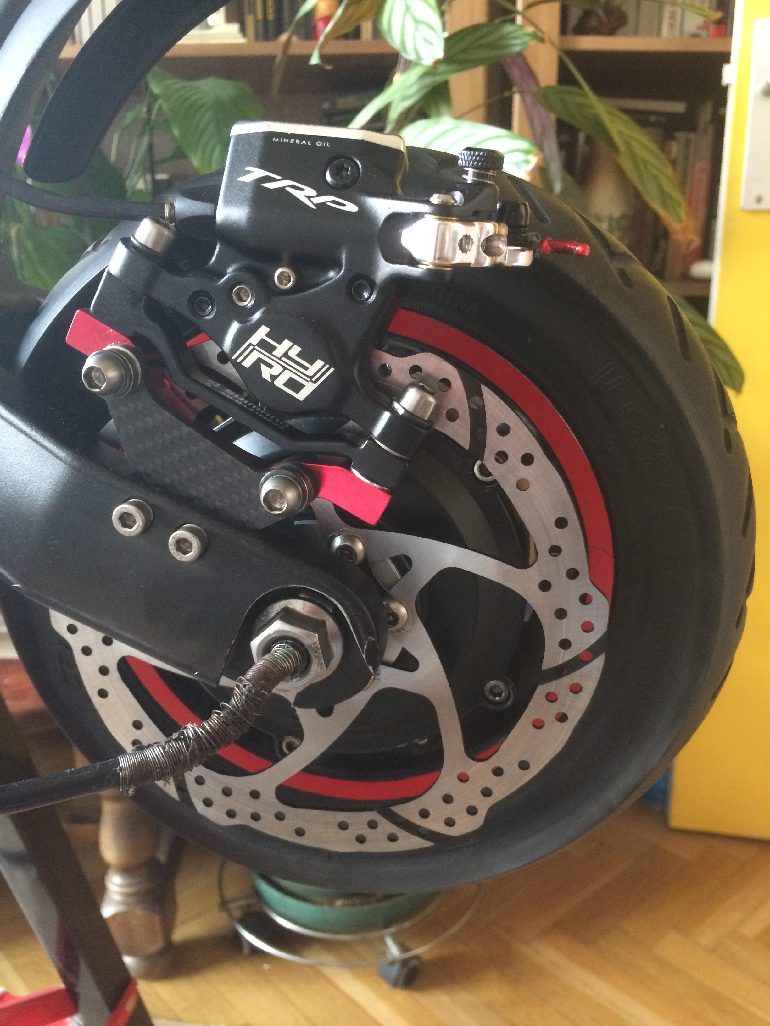

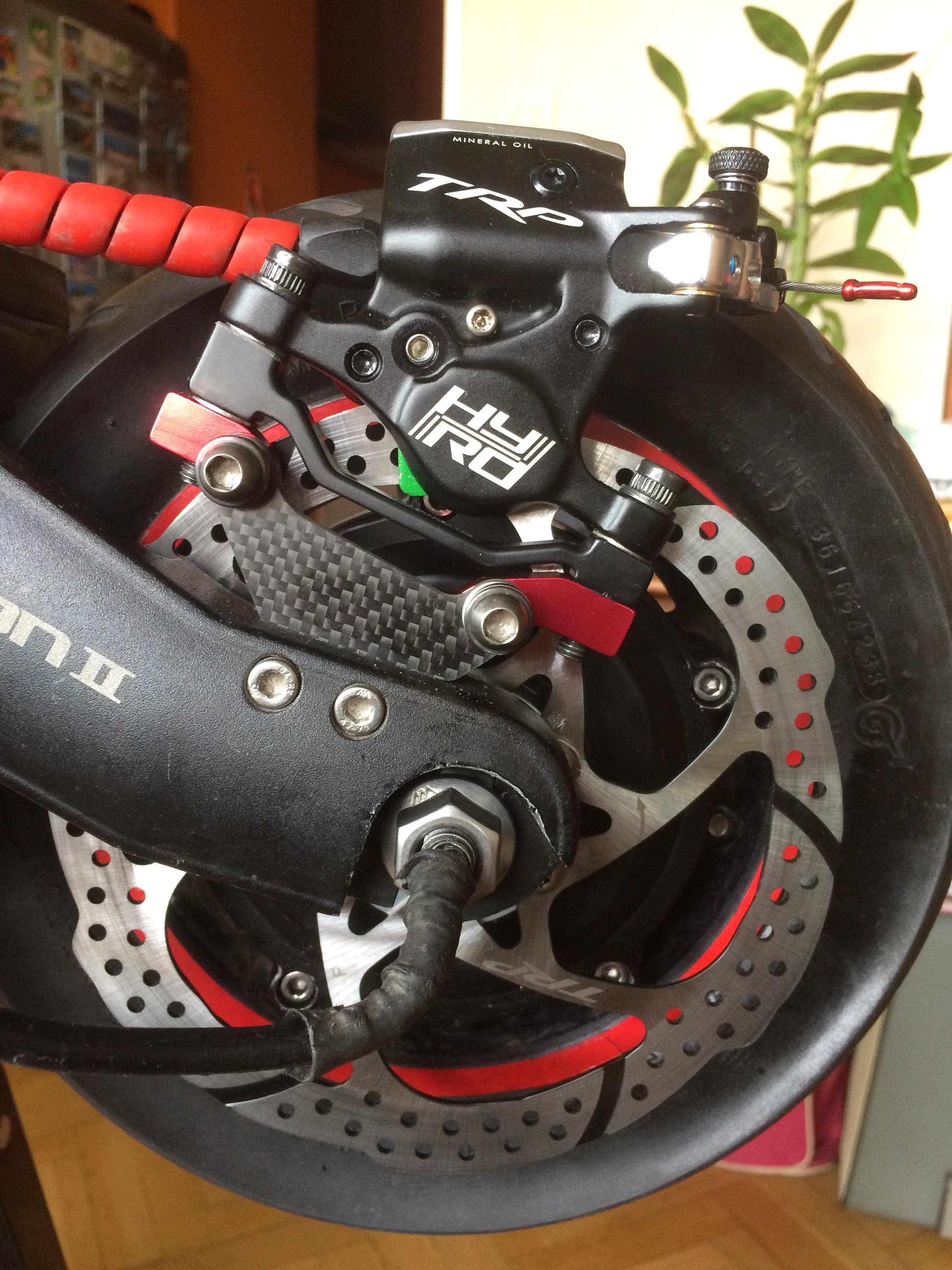

babaji Posté(e) le 14 mai 2018 Partager Posté(e) le 14 mai 2018 il y a 7 minutes, Abast a dit : @babaji oui regarde les 3 ou 4 pages précédentes @sonkenn Désolé, j'avais la tête au fond d'un trou ce matin j'avais pas vu la suite beau travail en tout cas et non moi j'ai pas mis de colson rouge j'ai mis des cables wrap https://www.carbonrevo.com/product/cable-wrap-2m/ 2 Citer Lien vers le commentaire https://www.espritroue.fr/topic/2478-changement-%C3%A9triers-frein-dualtron-ex/page/33/#findComment-110952 Partager sur d’autres sites More sharing options...

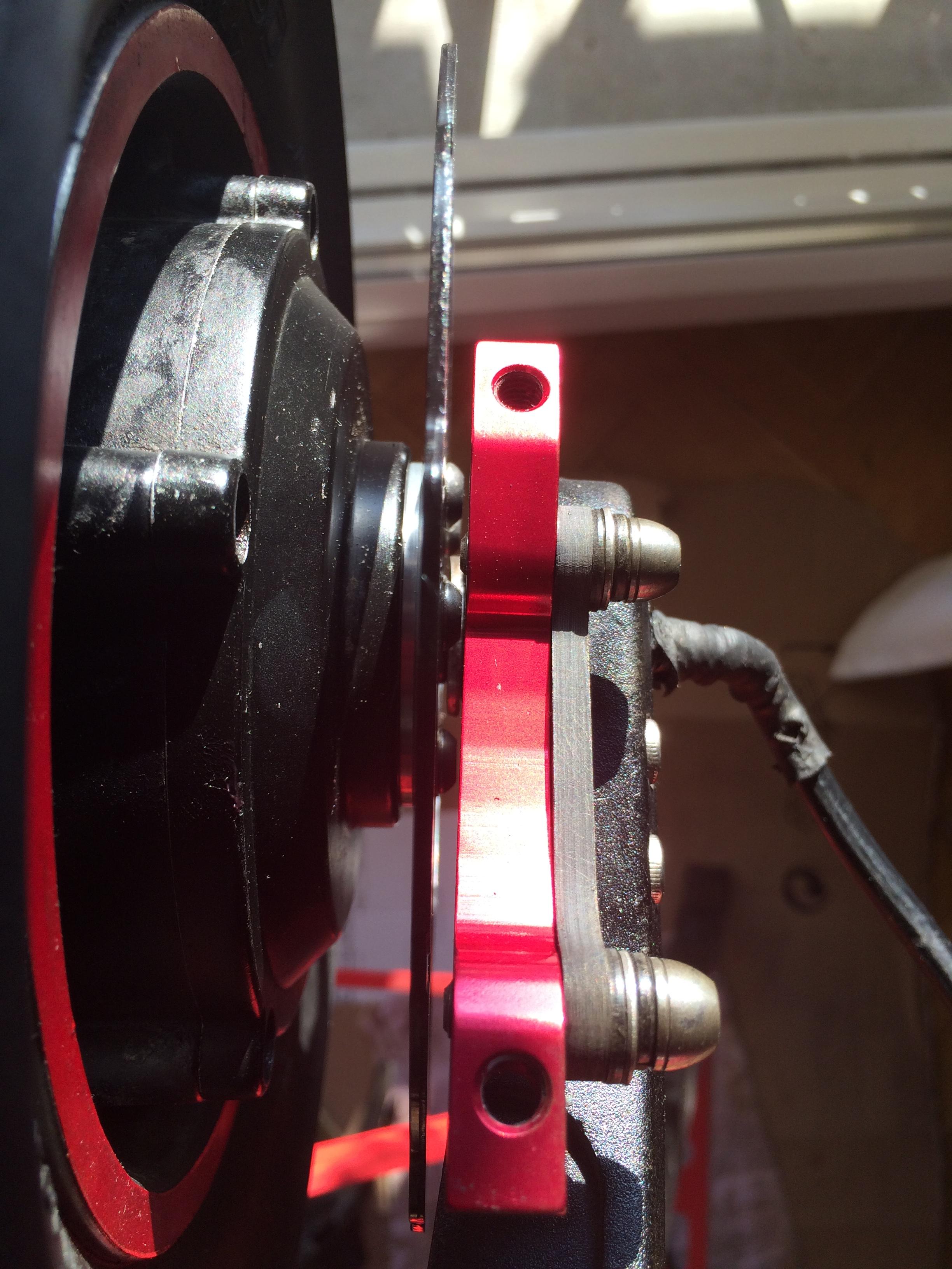

Didier.94600 Posté(e) le 18 mai 2018 Auteur Partager Posté(e) le 18 mai 2018 (modifié) Bon, après le nouveau changement de roulements et élimination de la rouille dans les 2 moteurs suite a ma noyade de Janvier, j'attaque le remplacement des disques pour des 160 mm, ainsi que l'installation de mes TRP HY-RD, ça vas ça passe mais faut que je trouves le bon compromi entre spacers + rondelles de façon a avoir le positionnement adéquat entre l'adaptateur et le disque car c'est chaud c'est limite limite et un petit peu de traviol !!!!! Nouveau disque en 160 mm Là c'est limite limite, avec 2,5 mm de spacer, je vais réduire a 2 mm Modifié le 4 juin 2018 par Didier.94600 modification 3 Citer Lien vers le commentaire https://www.espritroue.fr/topic/2478-changement-%C3%A9triers-frein-dualtron-ex/page/33/#findComment-111532 Partager sur d’autres sites More sharing options...
Didier.94600 Posté(e) le 18 mai 2018 Auteur Partager Posté(e) le 18 mai 2018 (modifié) Bon j'ai trouvé !!! j'ai juste enlevé la rondelle de 2 mm du coté oposée au disque et mis que 2 mm de spacer seulement et laissé la rondelle de 2 mm coté disque et c'est parfait !!! maintenant j'ai 1,5/2 mm de jeu entre le disque et l'adaptateur, C nickel Modifié le 18 mai 2018 par Didier.94600 modification 3 Citer Lien vers le commentaire https://www.espritroue.fr/topic/2478-changement-%C3%A9triers-frein-dualtron-ex/page/33/#findComment-111539 Partager sur d’autres sites More sharing options...
Didier.94600 Posté(e) le 18 mai 2018 Auteur Partager Posté(e) le 18 mai 2018 (modifié) Et voila roue avant terminé !!! mais je suis pas très satisfait j'ai du bidouiller avec 3 tonnes de rondelles !!! il faut que je change/trouve l'adaptateur qui n'est pas du tout fait pour les disques en 160 mm c'est pas du tout la bonne taille, ou alors faudrait que je poses des platines d'Ultra (disque en 160 mm) mais ça fait un peu chère pour 10 mm de plus Bon c'est OK j'ai trouvé des spacers pour adaptateurs en 180 mm pour remplacer ces Pu.... de rondelles !!! Modifié le 18 mai 2018 par Didier.94600 modification 4 Citer Lien vers le commentaire https://www.espritroue.fr/topic/2478-changement-%C3%A9triers-frein-dualtron-ex/page/33/#findComment-111559 Partager sur d’autres sites More sharing options...
sonkenn Posté(e) le 18 mai 2018 Partager Posté(e) le 18 mai 2018 Tu es sûr que c’est suffisant?Edit Ha c’est juste des spacers! Ce serait mieux de changer l’adaptateur non?PS: la platine d’Ultra est assez différente en fait, inclinaison, et jusque dans l’écartement des vis de fixation dans le bras... 1 1 Citer Lien vers le commentaire https://www.espritroue.fr/topic/2478-changement-%C3%A9triers-frein-dualtron-ex/page/33/#findComment-111586 Partager sur d’autres sites More sharing options...
Didier.94600 Posté(e) le 18 mai 2018 Auteur Partager Posté(e) le 18 mai 2018 (modifié) Il y a 2 heures, sonkenn a dit : Tu es sûr que c’est suffisant? Edit Ha c’est juste des spacers ! Ce serait mieux de changer l’adaptateur non ? PS: la platine d’Ultra est assez différente en fait, inclinaison, et jusque dans l’écartement des vis de fixation dans le bras... Hello @sonkenn et merci, Ce spacer spécial pour adaptateur doit être OK, car @babaji a reçu le même pour la pose et le montage de ses Juin-Tech pour sa DT2 avec ses disques en 160 mm !!! donc pour moi ça doit être tout bon, je verrai bien si c'est pas OK Modifié le 18 mai 2018 par Didier.94600 modification 3 Citer Lien vers le commentaire https://www.espritroue.fr/topic/2478-changement-%C3%A9triers-frein-dualtron-ex/page/33/#findComment-111601 Partager sur d’autres sites More sharing options...
