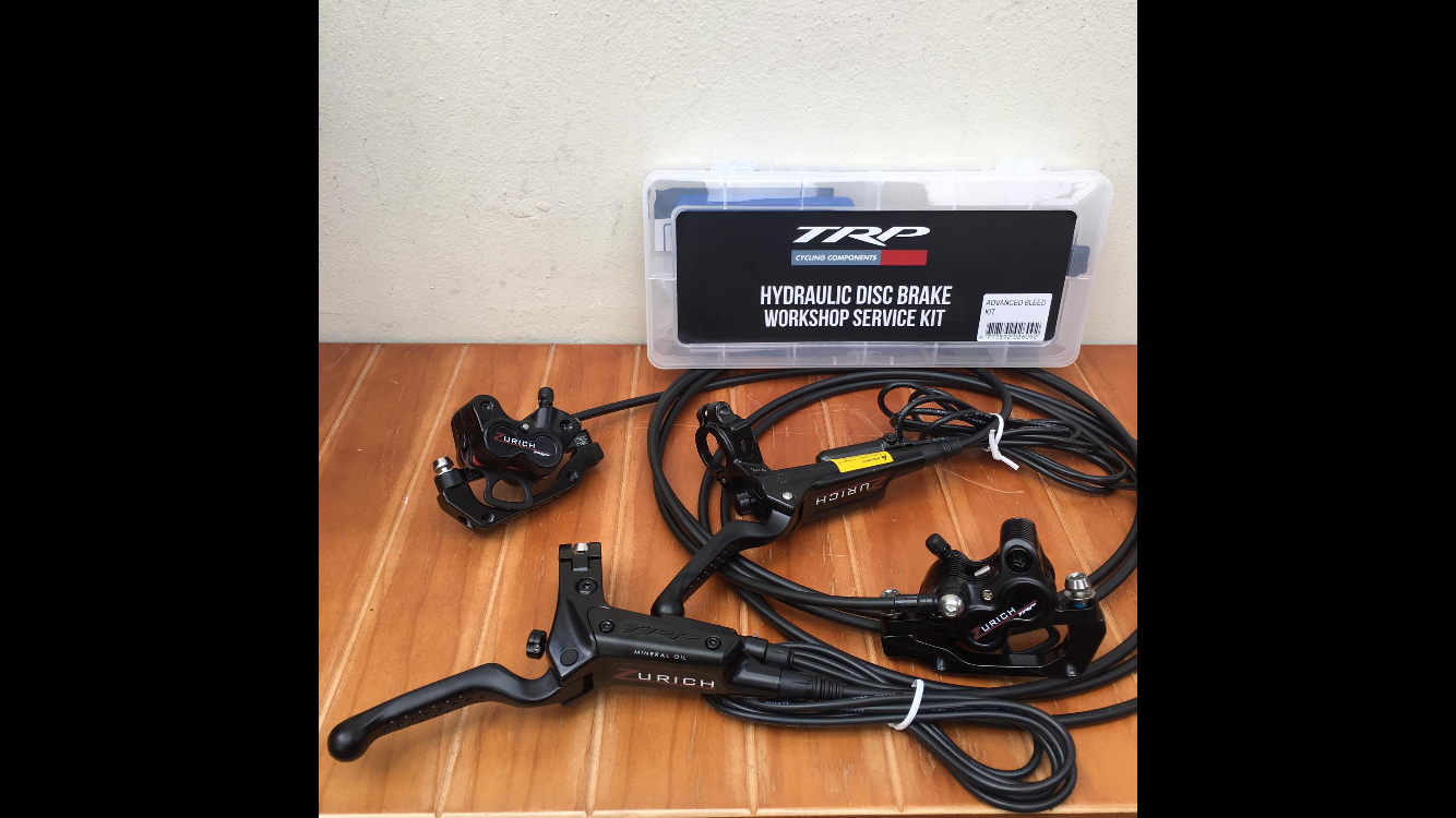

En_Zion_La Posté(e) le 19 juillet 2017 Partager Posté(e) le 19 juillet 2017 Pour les amateurs full hydraulique il y a un kit TRP avec brake sensor je n'ai pas de prix (voir photo). il y a aussi tektro auriga hd-e5530 pour 180€ (Australie) hors frais de port. je suis tomber la dessus par hasard... juste histoire de partager. 2 Citer Lien vers le commentaire https://www.espritroue.fr/topic/2478-changement-%C3%A9triers-frein-dualtron-ex/page/9/#findComment-62616 Partager sur d’autres sites More sharing options...
Erwanrcx Posté(e) le 19 juillet 2017 Partager Posté(e) le 19 juillet 2017 Pour les amateurs full hydraulique il y a un kit TRP avec brake sensor je n'ai pas de prix (voir photo). il y a aussi tektro auriga hd-e5530 pour 180€ (Australie) hors frais de port. je suis tomber la dessus par hasard... juste histoire de partager.Belle trouvaille @En_Zion_LaÇa à l'air l'idéal Citer Lien vers le commentaire https://www.espritroue.fr/topic/2478-changement-%C3%A9triers-frein-dualtron-ex/page/9/#findComment-62625 Partager sur d’autres sites More sharing options...
