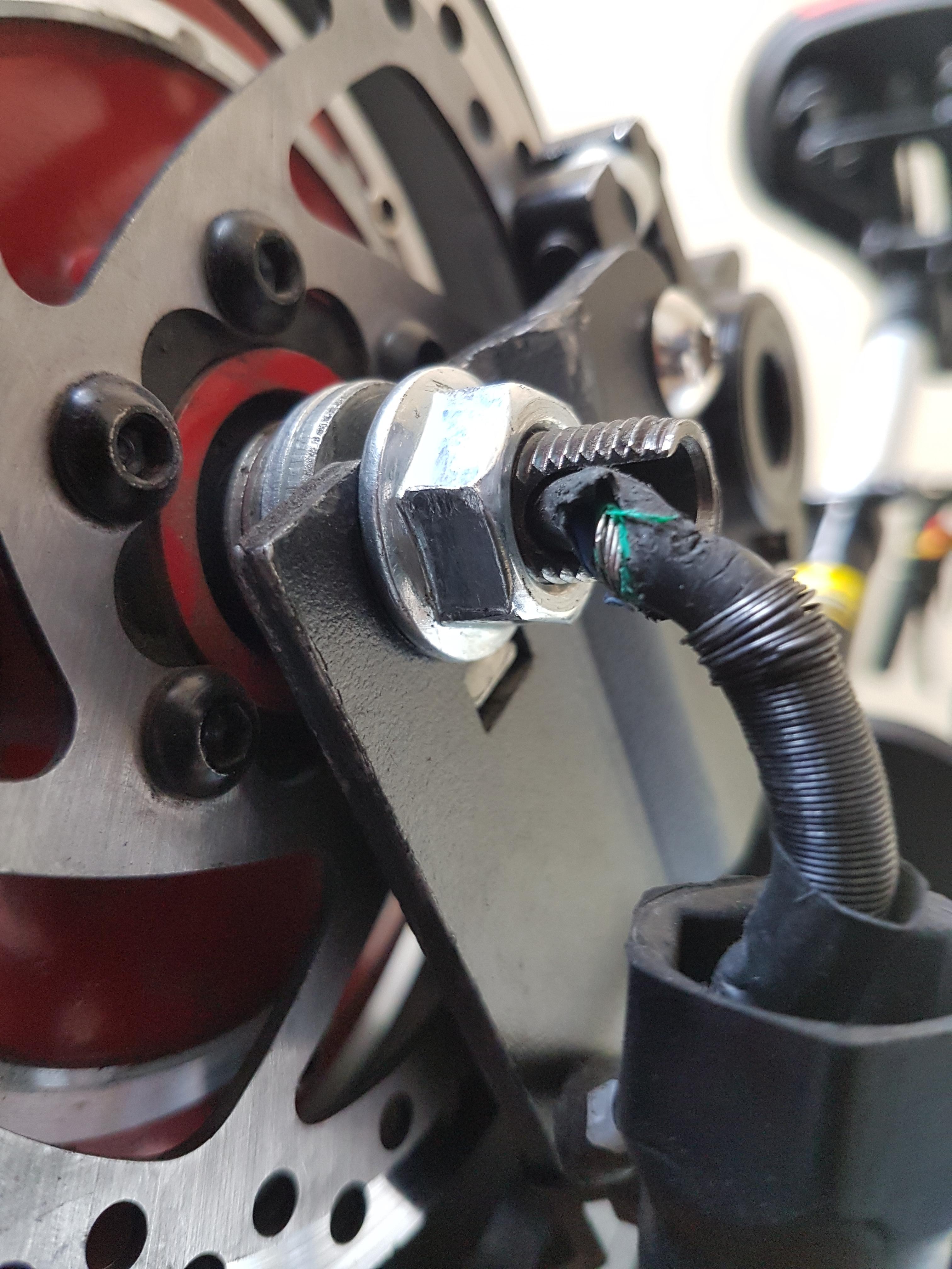

moise2 Posté(e) le 14 avril 2017 Partager Posté(e) le 14 avril 2017 Bonjour, le moteur arrière se ma kwheel ne fonctionne plus, je pense du aux câbles du moteur qui se toucheraient ? Il faut faire quoi ? Citer Lien vers le commentaire https://www.espritroue.fr/topic/2498-aqiho-court-circuit/ Partager sur d’autres sites More sharing options...

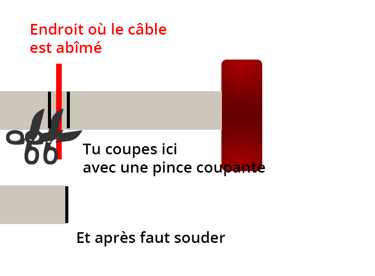

0rsa Posté(e) le 14 avril 2017 Partager Posté(e) le 14 avril 2017 L'idée, ça serait de retirer la partie des câbles abîmées et de resouder une fois cette partie retirée mais vu l'endroit où a eu lieu le sectionnage des câbles, ça va être une plaie. Il y a trois câbles normalement à l'intérieur de la gaine, il doit y en avoir un au moins qui a été sectionné. Dans tous les cas, tu vas devoir ouvrir le deck et déconnecter les trois câbles du moteur arrière pour pouvoir démonter la roue arrière complètement et traiter le problème. J'ai bien peur que tu finisses par racheter un moteur arrière devant la complexité à souder à cet endroit là. Pour les autres, pensez à vérifier que le montage de la roue arrière (et la roue avant aussi tant qu'à faire) est correct avec un trou dans la vis vers le deck (et non pas vers le bas comme sur la photo de moise2) 1 Citer Lien vers le commentaire https://www.espritroue.fr/topic/2498-aqiho-court-circuit/#findComment-47218 Partager sur d’autres sites More sharing options...

Gregthx Posté(e) le 14 avril 2017 Partager Posté(e) le 14 avril 2017 Salut , deja voir si le probleme vient de là ! leve la trott et regarde s il y a une résistance quand tu fait tourné la roue a main nu , si résistance c est que les cables se touchent , donc changé le cable et après verifier controleur . Citer Lien vers le commentaire https://www.espritroue.fr/topic/2498-aqiho-court-circuit/#findComment-47222 Partager sur d’autres sites More sharing options...
0rsa Posté(e) le 14 avril 2017 Partager Posté(e) le 14 avril 2017 Oui, s'il y a une résistance en tournant la roue, c'est que les câbles se touchent mais le problème reste le même : les câbles ont été abimées. S'il n'y a pas de résistance, il n'y a peut-être qu'un seul câble de légèrement sectionné mais ça suffit pour que le moteur ne fonctionne plus. Il faudrait donner du jeu à ton câble moteur pour que puisses l'inspecter soigneusement et voir l'état des câbles. Citer Lien vers le commentaire https://www.espritroue.fr/topic/2498-aqiho-court-circuit/#findComment-47223 Partager sur d’autres sites More sharing options...
JJK Posté(e) le 14 avril 2017 Partager Posté(e) le 14 avril 2017 (modifié) le mieux, vue l'endroit de la coupure, c'est de voir si tu peut pas demonter le carter moteur pour aller changer les câbles directement à l' arrivée sur celui-ci....ce sera bien plus propre . Savoir qu'un moteur de ce type, c' est super costaud, je pense pas qu'il soit grillé, juste en défaut à cause du cable . Modifié le 14 avril 2017 par JJK Citer Lien vers le commentaire https://www.espritroue.fr/topic/2498-aqiho-court-circuit/#findComment-47237 Partager sur d’autres sites More sharing options...

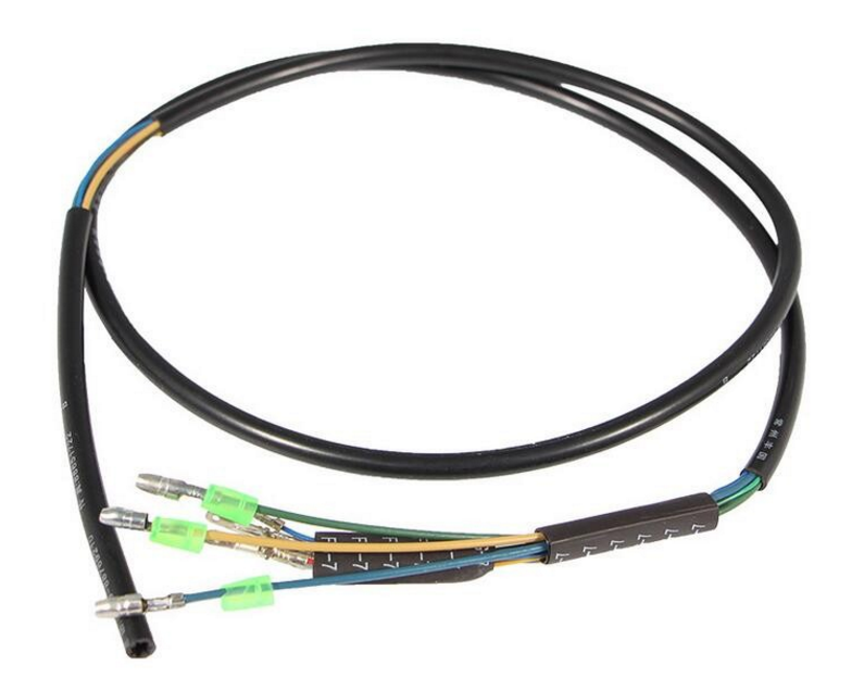

Trotti Phil Posté(e) le 14 avril 2017 Partager Posté(e) le 14 avril 2017 (modifié) 8 hours ago, JJK said: le mieux, vue l'endroit de la coupure, c'est de voir si tu peut pas demonter le carter moteur pour aller changer les câbles directement à l' arrivée sur celui-ci....ce sera bien plus propre . Savoir qu'un moteur de ce type, c' est super costaud, je pense pas que qu'il soit grillé, juste en défaut à cause du cable . Pour avoir été dans des situations similaires avec des câbles de moteurs hub abîmés/pratiquement coupés, l'usine (en Chine) en général propose de renvoyer un ensemble de câbles pour le moteur (ensemble de 3 câbles de phase - Bleu-Vert-Jaune - reliant le moteur au contrôleur, avec 5 petits câbles supplémentaires s'il s'agit de moteur hub à senseurs halls). Mais il faut bien changer le câble localement soit soi-même directement soit avec un peu d'aide Voici un exemple de câbles de rechange pour moteur hub (avec halls et donc avec les 5 plus petits câbles aussi; pour l'ensemble de câbles de rechange pour l'Aqiho, il n'y aurait que les trois câbles principaux puisque il s'agit de moteurs sans capteurs hall sur les Aqiho, si j'ai bien lu: Pour le changement des câbles à l’intérieur du moteur il n'y pas besoin d'aller forcement à l’origine des trois câbles de phase (à l'endroit où chacun des trois câbles Bleu-Vert-Jaune est individuellement soudé sur la structure tenant l'embobinage du moteur). Il y a possibilité de: -Couper les câbles du moteur appartenant à l'ensemble de câbles abîmé à l'intérieur du moteur, à une certaine hauteur partant du point de soudure; -Retirer le câble (avec sa protection plastique noire) qui n'est dorénavant plus connecté au moteur, partie abîmée incluse; -Étape inverse de l'étape précédente: renfiler le nouveau câble dans le moteur, jusqu'à ce que les trois embouts des câbles de phase du nouveau câble de rechange soient cote-à-cote des trois bouts de câble Bleu-Vert-Jaune restants sur la structure du moteur après avoir coupé et retiré le câble comprenant la partie abîmée, où il y avait risque de faux contact; -Souder individuellement chacun des trois câbles Bleu-Vert-Jaune du nouvel ensemble de câbles de rechange sur les bouts de câbles correspondants. Petit conseils: avant de souder quoique ce soit s'assurer que le nouveau câble de rechange (avec sa protection plastique noire) passe librement dans le manche du moteur (le manche, le "shaft" du moteur hub, l'endroit laissant passer le câble du moteur pour le faire ressortir et rejoindre le contrôleur). Aussi, avant de souder cela peut aider de ne pas oublier les gaines thermo ! Modifié le 14 avril 2017 par Trotti Phil Citer Lien vers le commentaire https://www.espritroue.fr/topic/2498-aqiho-court-circuit/#findComment-47282 Partager sur d’autres sites More sharing options...
