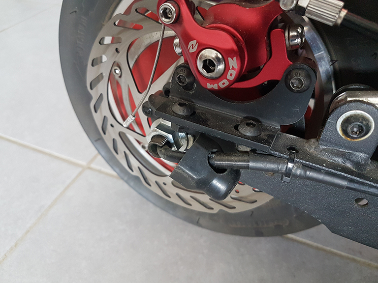

Flamdumal Posté(e) le 18 avril 2017 Partager Posté(e) le 18 avril 2017 Le 14/04/2017 à 12:56, 0rsa a dit : L'idée, ça serait de retirer la partie des câbles abîmées et de resouder une fois cette partie retirée mais vu l'endroit où a eu lieu le sectionnage des câbles, ça va être une plaie. Il y a trois câbles normalement à l'intérieur de la gaine, il doit y en avoir un au moins qui a été sectionné. Dans tous les cas, tu vas devoir ouvrir le deck et déconnecter les trois câbles du moteur arrière pour pouvoir démonter la roue arrière complètement et traiter le problème. J'ai bien peur que tu finisses par racheter un moteur arrière devant la complexité à souder à cet endroit là. Pour les autres, pensez à vérifier que le montage de la roue arrière (et la roue avant aussi tant qu'à faire) est correct avec un trou dans la vis vers le deck (et non pas vers le bas comme sur la photo de moise2) Salut @0rsacomment orienter le trou de la vis vers le deck en gros comment on le tourne merci Citer Lien vers le commentaire Partager sur d’autres sites More sharing options...
0rsa Posté(e) le 18 avril 2017 Partager Posté(e) le 18 avril 2017 C'est une bonne question car il y a détrompeur pour enfiler la rondelle de soutien, ce qui signifie que je ne peux mettre que le trou vers l'avant ou vers l'arrière mais pas vers le bas ou le haut avec mon moteur Si la vis est orientée vers le haut ou vers le bas, ça veut dire que le détrompeur est mal positionné mais j'ignore comment le réajuster correctement, peut-être que tu peux visser/dévisser pour l'ajuster cet axe une fois la roue démontée. Citer Lien vers le commentaire Partager sur d’autres sites More sharing options...
sonkenn Posté(e) le 18 avril 2017 Partager Posté(e) le 18 avril 2017 @0rsa on voit clairement sur ta photo que l'axe a deux méplats qui permettent de l'enfiler dans le bras ( la fente du bras est plus petite que le diamètre de l'axe) a priori donc il y a un problème à l'usinage de l'axe.Cela dit, vu le diagnostic ça va être changement de moteur. Et je ne sais pas si le positionnement de la fente est primordial, l'important serait que les câbles soient protégés. ceux des Dualtrons ont une gaine en acier, une espèce de ressort. EDIT ah les vôtres aussi, au temps pour moi L'idée, ça serait de retirer la partie des câbles abîmées et de resouder une fois cette partie retirée mais vu l'endroit où a eu lieu le sectionnage des câbles, ça va être une plaie. Il y a trois câbles normalement à l'intérieur de la gaine, il doit y en avoir un au moins qui a été sectionné. Dans tous les cas, tu vas devoir ouvrir le deck et déconnecter les trois câbles du moteur arrière pour pouvoir démonter la roue arrière complètement et traiter le problème. J'ai bien peur que tu finisses par racheter un moteur arrière devant la complexité à souder à cet endroit là. Pour les autres, pensez à vérifier que le montage de la roue arrière (et la roue avant aussi tant qu'à faire) est correct avec un trou dans la vis vers le deck (et non pas vers le bas comme sur la photo de moise2) Citer Lien vers le commentaire Partager sur d’autres sites More sharing options...
explorer Posté(e) le 22 avril 2017 Partager Posté(e) le 22 avril 2017 (modifié) A mon humble avis, la blessure de ce câble peut avoir été provoquée par l'intervention et le manque de soins du dit "technicien". A l'analyse de l’empreinte de certaines blessures réparties à proximité du dégât principal, leurs formes laissent apparaitre une similitude naturelle aux côtés tranchants (entaille principale et pointes tranchantes des pas de vis) du fraisage de l'axe de roue … Le blindage du câble semble lui aussi ne pas avoir été épargné par les (peut-être) assauts/manipulations répétés liés aux difficultés de démontage du pneu A suivre… Modifié le 22 avril 2017 par explorer Citer Lien vers le commentaire Partager sur d’autres sites More sharing options...
explorer Posté(e) le 22 avril 2017 Partager Posté(e) le 22 avril 2017 (modifié) La blessure principale du câble et elle aussi bizarrement et naturellement orientée vers la plus grande partie saillante. Modifié le 22 avril 2017 par explorer Citer Lien vers le commentaire Partager sur d’autres sites More sharing options...
KAL Posté(e) le 22 avril 2017 Partager Posté(e) le 22 avril 2017 On pense pareil les gars, j'avais soumis cette hypothèse la semaine dernière... Pas de news de Moise2, j'espère qu'il garde sa trott et qu'elle sera vite sur ses roues. Citer Lien vers le commentaire Partager sur d’autres sites More sharing options...
shivas Posté(e) le 22 avril 2017 Partager Posté(e) le 22 avril 2017 moi je coupe tous... et je refait toutes la section du moteur, vers connecteur Terminal 3 broches avec le fer a soudé Citer Lien vers le commentaire Partager sur d’autres sites More sharing options...
shivas Posté(e) le 22 avril 2017 Partager Posté(e) le 22 avril 2017 je sens qui va falloir faire des tutos Citer Lien vers le commentaire Partager sur d’autres sites More sharing options...
0rsa Posté(e) le 23 avril 2017 Partager Posté(e) le 23 avril 2017 Au final, si le bobinage du moteur est en cause, la câble est peut-être toujours fonctionnel, on ne sait pas Citer Lien vers le commentaire Partager sur d’autres sites More sharing options...
shivas Posté(e) le 23 avril 2017 Partager Posté(e) le 23 avril 2017 le meilleur moyen de vérifié un pb de câblage c'est de faire câble par câble au metrix Citer Lien vers le commentaire Partager sur d’autres sites More sharing options...
