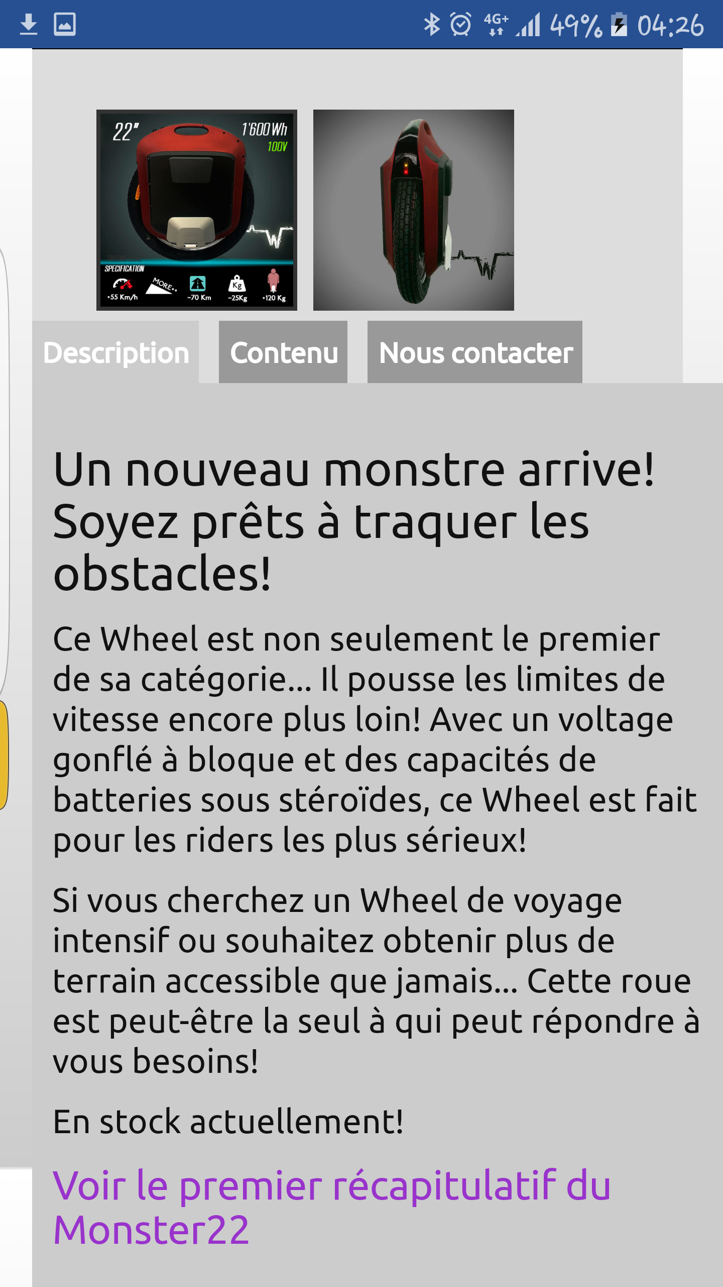

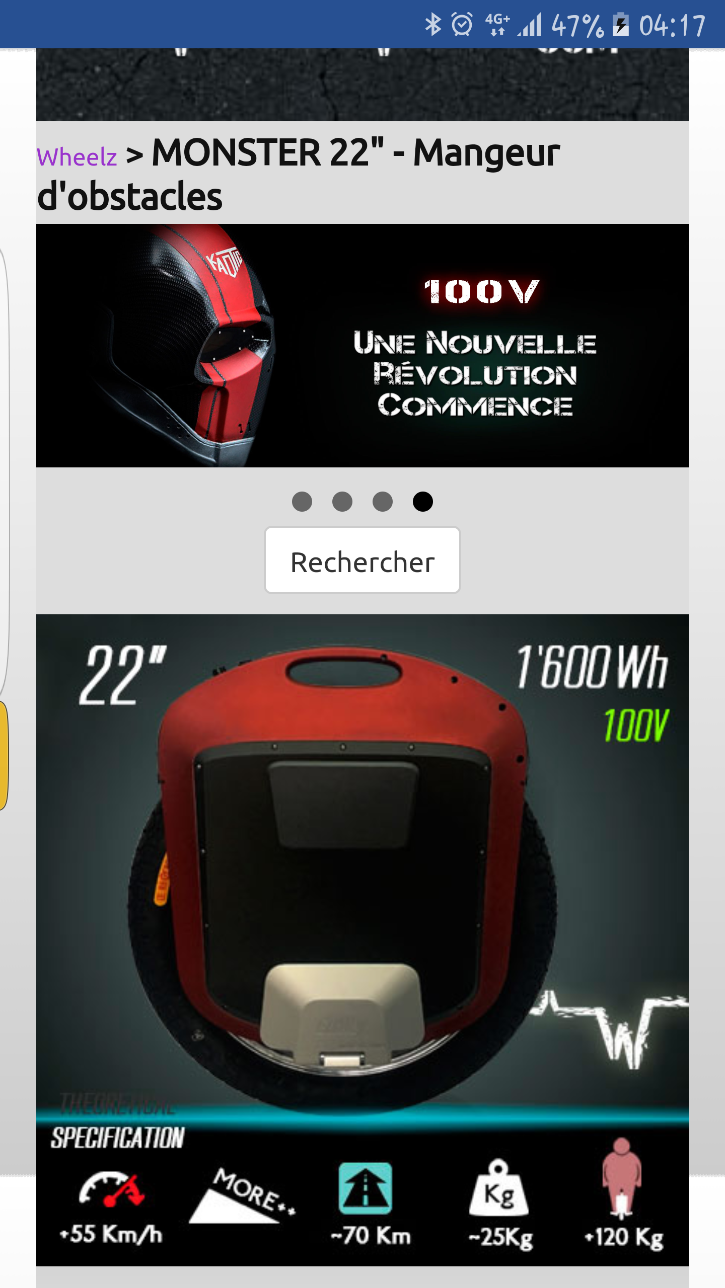

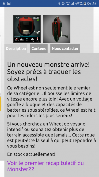

Boni7league Posté(e) le 15 avril 2017 Partager Posté(e) le 15 avril 2017 Edit modération : erreur de référencement de la part du revendeur, le modèle 100V n'est pas encore prévu Oh pitain desolé mais jai le zizi tout dur la ! ? vu sur le site wheezworld en precommande apparement la nouvelle monster version 100 volt !!!!!! En plus jen parlais ya pas longtemps en disant que la prochaine evolution serait du 100 volt ! 100 volt bo**** ! Vous imaginez rouler a plus de 55 km/h ! Faut etre fou ! Par contre niveau couple ca doit etre monstrueux ! Bref a voir car je ne lai vu que sur ce site ... 1 Citer Lien vers le commentaire Partager sur d’autres sites More sharing options...
