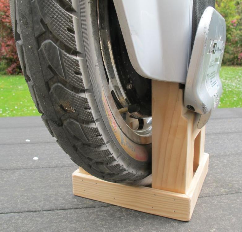

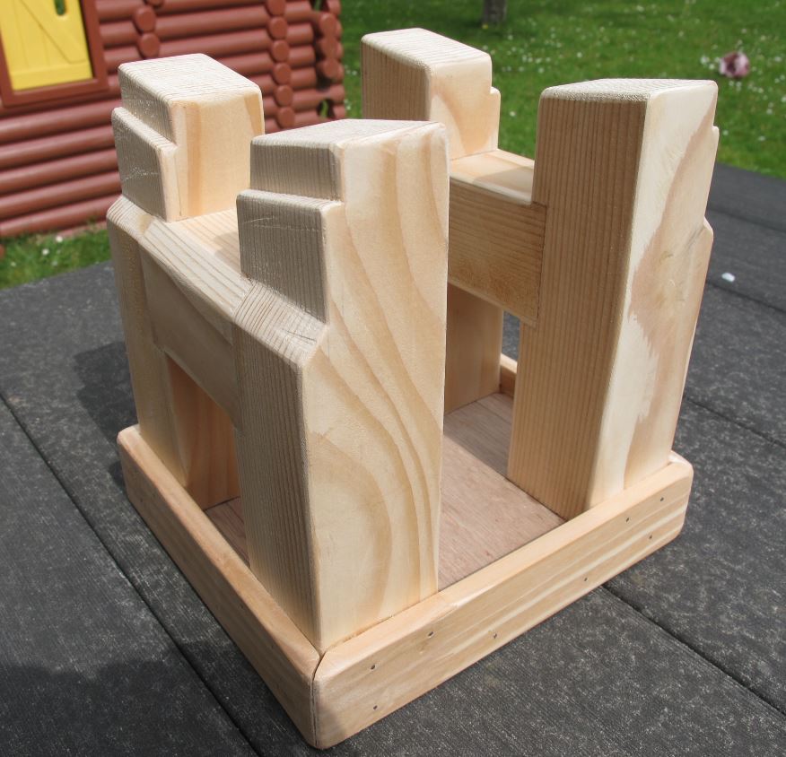

Techos78 Posté(e) le 18 avril 2017 Partager Posté(e) le 18 avril 2017 (modifié) Bonjour à tous. Je crée ce sujet pour le consacrer aux aspect techniques de la KS18, les échanges à propos du pilotage pouvant se poursuivre dans les différents retours d'expérience existants. J'encourage tous les possesseurs de ks18 (en fait, on n'est pas très nombreux...) à nous faire part de leurs aménagements, tunings... etc. Pour ce qui me concerne, à moyen terme, le sujet principal sera (je l'espère) l'adjonction d'une batterie pour passer de 680 Wh à 1520 Wh. Mais pour l'instant, je ne suis pas encore prêt, je vais d'abord aborder quelques détails. D'abord : UN SUPPORT DE ROUE : Une remarque préliminaire : la ks18 tient très bien appuyée contre un mur, grâce à sa grande hauteur et aux pads supérieurs légèrement concave. Comme on n'a pas trop envie de la voir tomber, un support sérieux est souhaitable pour tenir un tremblement de terre force 5 (ou un chien, un môme...) Mais ce n'est très simple de faire un truc stable. L'intérieur du bas de caisse est comme ceci : L'idée serait de s'appuyer en même temps sur le support pédale et les deux parties blanches (qui contiennent la partie basse des batteries en Y inversé). Après analyse de mes stocks de bois : un bout de latté de 22, de tasseau 48x48, de baguette 37x9, une esquisse SolidWorks me donne ça : , Hop, yapluka, 6 heures plus tard (oui, quand même), j'obtiens ça : Une fois montée dessus, la roue est stable, et la mise en place très pratique. A bientôt pour la suite de l'aventure... Modifié le 18 avril 2017 par Techos78 1 Citer Lien vers le commentaire https://www.espritroue.fr/topic/2515-ks-18-bricolages-divers/ Partager sur d’autres sites More sharing options...

Ludow Posté(e) le 18 avril 2017 Partager Posté(e) le 18 avril 2017 bientôt si la poste ne l'a pas perdu en route !!!! @Techos78 Bravo pour ton support !! rien à redire nickel. Bonne idée le sujet . d'ailleurs une petite question : l'étanchéité est, je suppose, la même que les autres roues c'est à dire très relative... quelqu'un a une idée de kaway simple à réaliser? les HP me font particulièrement craindre que la flotte passe à travers... Citer Lien vers le commentaire https://www.espritroue.fr/topic/2515-ks-18-bricolages-divers/#findComment-47748 Partager sur d’autres sites More sharing options...

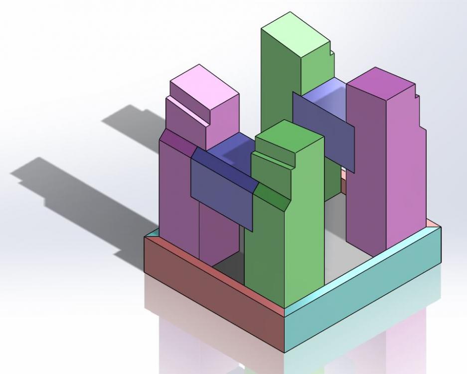

Techos78 Posté(e) le 18 avril 2017 Auteur Partager Posté(e) le 18 avril 2017 (modifié) il y a 15 minutes, Ludow a dit : et le troley aussi ca serait pas mal, @Mingyar avait me semble-t-il parler d'une solution avec une pince .... Ah que oui. Comme un vrai gamin, je suis parti à donf in the wild sans regarder le niveau de batterie... quel con !... pouf, la roue tombe en rade et je reviens à la poussette sur 5 km. Du coup, je sais maintenant comment ça se passe (bip, bipbip, bipbipbip), et pousser la belle est faisable (1,76m) mais pas terrible pour les reins. Il faudra vraiment que j'achète une imprimante 3D pour faire une poignée... A propos de 3D, si vous êtes sur PC, vous pouvez faire tourner, zoomer, déshabiller ce modèle pdf : Support-KS18.PDF Il faut que votre Acrobat Reader autorise la lecture des fichiers 3D, dans Edition - Préférences, Contenu 3D : Activer. Le rendu Direct X va bien. Edit : ah zut, je viens d'essayer, le 3D ne marche pas à travers l'explorateur (je suis sous Google Chrome), il faut lancer le fichier à partir du bureau. Modifié le 18 avril 2017 par Techos78 1 Citer Lien vers le commentaire https://www.espritroue.fr/topic/2515-ks-18-bricolages-divers/#findComment-47759 Partager sur d’autres sites More sharing options...

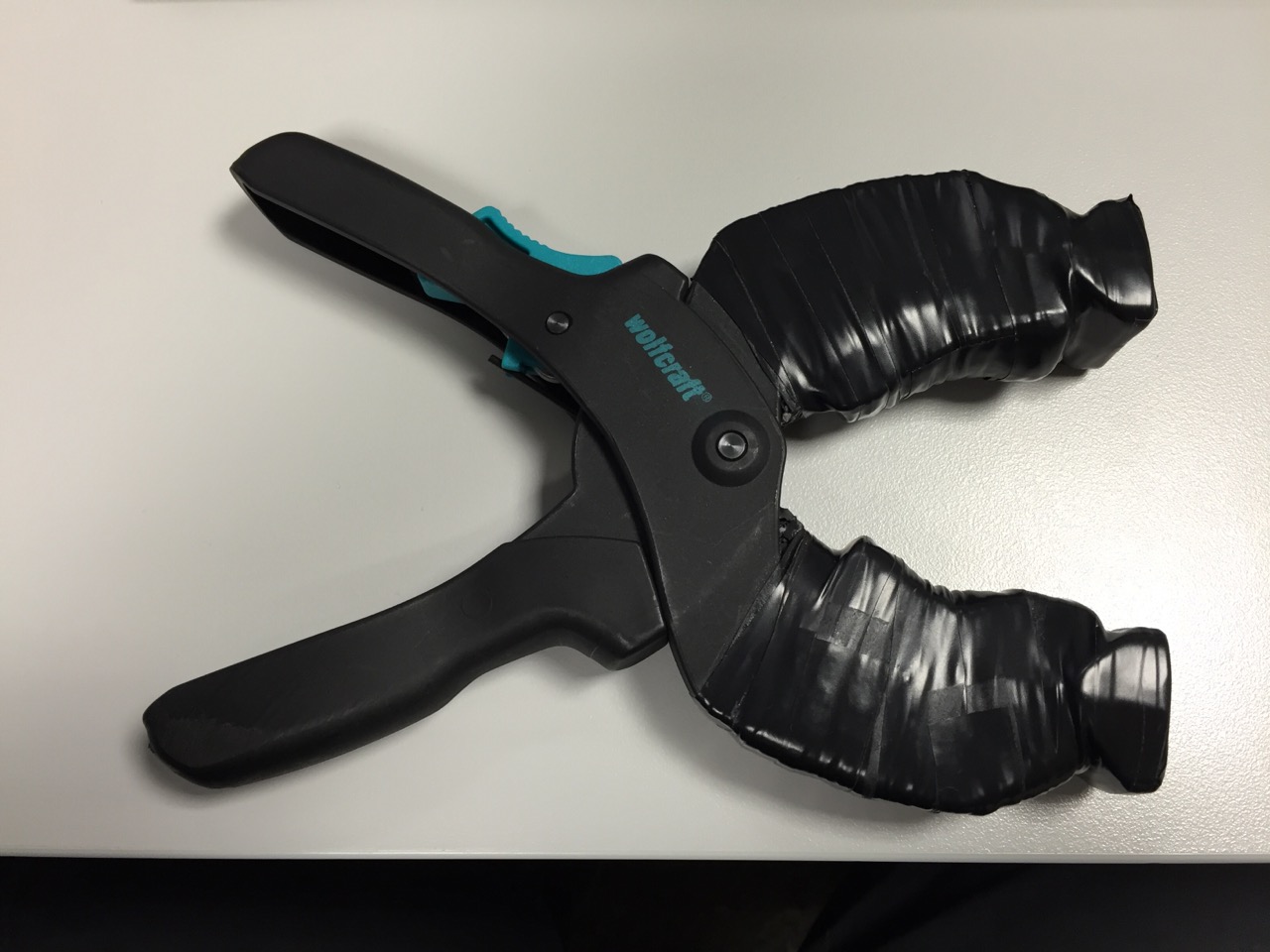

Mingyar Posté(e) le 18 avril 2017 Partager Posté(e) le 18 avril 2017 il y a 37 minutes, Ludow a dit : et le troley aussi ca serait pas mal, @Mingyar avait me semble-t-il parler d'une solution avec une pince .... Oui, une pince de serrage (de marque) pour avoir une petite rehausse car la poignée de la KS-18 reste trop basse pour un être humain normal, c'est à dire avec des bras qui ne descendent pas jusqu'aux genoux Citer Lien vers le commentaire https://www.espritroue.fr/topic/2515-ks-18-bricolages-divers/#findComment-47769 Partager sur d’autres sites More sharing options...

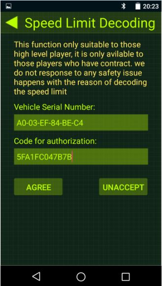

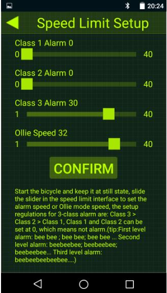

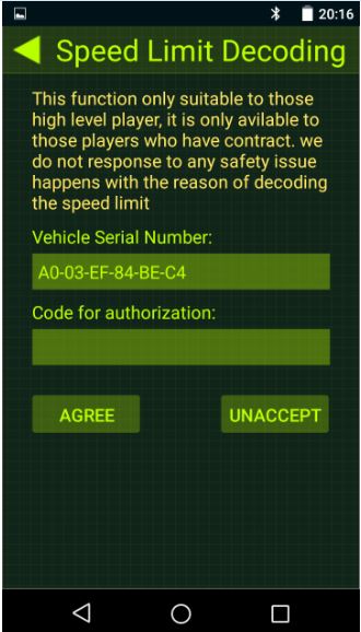

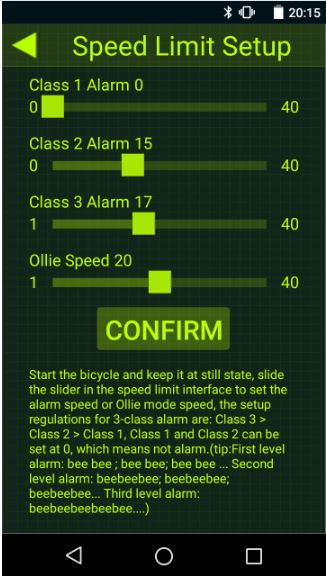

Techos78 Posté(e) le 19 avril 2017 Auteur Partager Posté(e) le 19 avril 2017 Bien, je propose maintenant de parler des alarmes, je place ça dans le topic bricolage, là c'est du soft. Donc, j'ai reçu ma roue déjà "débridée", mais évidemment, comme je suis touche à tout, j'ai chanstiqué les différentes vitesses et j'ai fini par me trouver bloqué à 20 km/h maxi, comme ceci : Je m'y attendais, rien à faire, le curseur de tilt back ne veut pas dépasser 20 km/h. Il faut donc que je débride cette roue à l'aide de ma propre tablette (Wiko Pulp, Android 5). J'ai une méthode perso pour trouver un code de débridage, il faut une feuille et un crayon. On commence par lancer "Speed Limit Decoding" et accepter les précautions d'usage. On a : Il faut noter soigneusement ce code VSN, constitué de 6 octets hexadécimaux, il va nous permettre de construire un code de débridage, qui sera aussi constitué de 6 octets hexa, mais sans aucun séparateur. 6 étapes : 1 - Prendre le premier octet VSN et le complémenter à 1 ----> premier octet de code (dans mon cas, A0 donne 5F) 2 - Prendre le premier octet VSN et lui additionner 1 ---> deuxième octet de code (A0 donne A1) 3 - Prendre le deuxième octet VSN et le complémenter à 1 ---> troisième octet de code (03 donne FC) 4 - Prendre le deuxième octet VSN et lui additionner 1 ---> quatrième octet de code (03 donne 04) 5 - Prendre le quatrième octet VSN et le complémenter à 1 ---> cinquième octet de code (84 donne 7B) 6 - Prendre le quatrième octet VSN et le complémenter à 1 ---> sixième octet de code (84 donne 7B , comme avant) On rentre le code 5FA1FC047B7B dans le champ vide, (mieux vaut respecter les majuscules) , comme ceci : On accepte, et c'est terminé, la roue est définitivement débridée, pour preuve : Pour ceux qui ne savent pas trop ce qu'est un octet, ou un complément à 1 (on remplace les 1 binaires par 0 et inversement), il faut chercher des routines publiées par différents forums pour créer le code. A savoir, il y a 65536 codes différents pour chaque roue, j'ai choisi une méthode qui permet d'éviter d'avoir une somme de contrôle à calculer. 2 Citer Lien vers le commentaire https://www.espritroue.fr/topic/2515-ks-18-bricolages-divers/#findComment-48045 Partager sur d’autres sites More sharing options...
