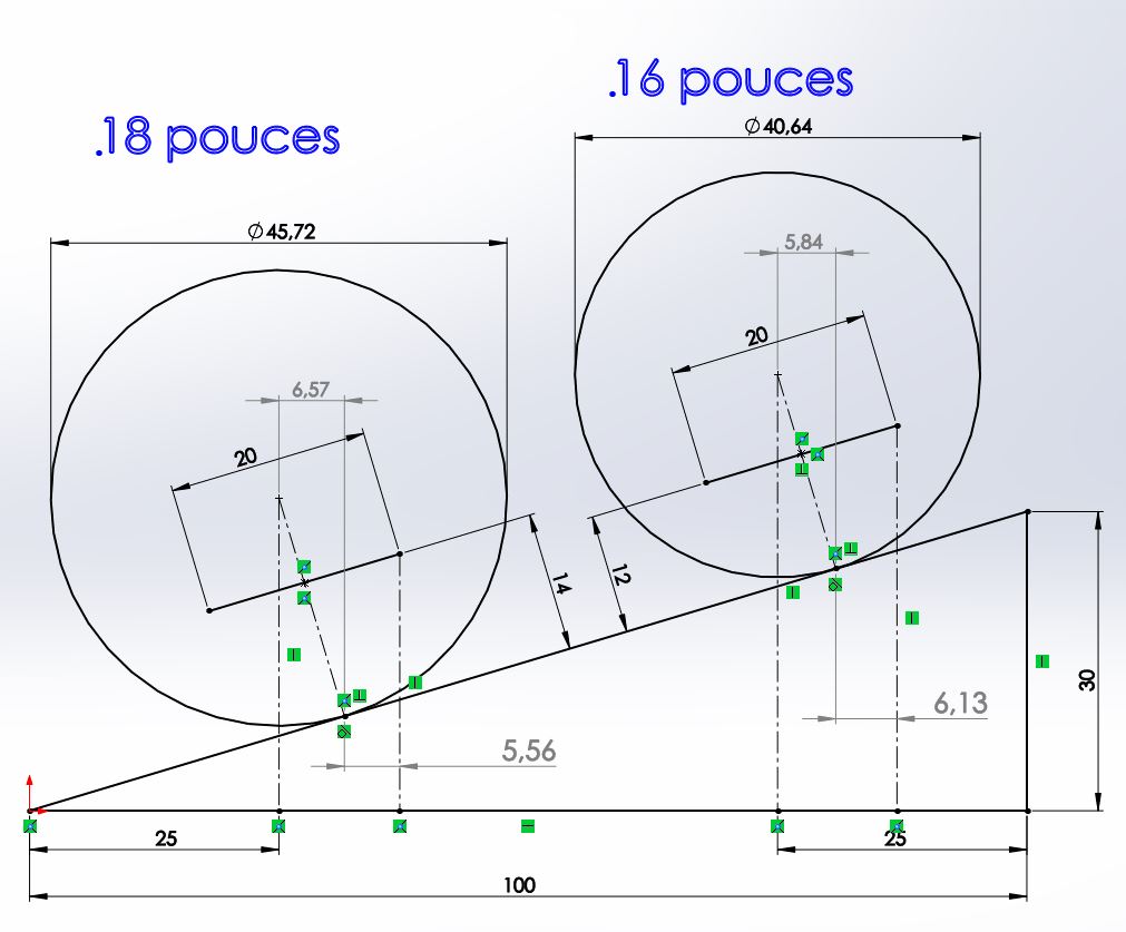

Techos78 Posté(e) le 22 avril 2017 Auteur Partager Posté(e) le 22 avril 2017 Pour la capacité à franchir les grosses pentes, je pense qu'il ne faut pas attendre de miracle du passage de 1200 à 1500 W. J'ai aussi testé sur des obstacles habituels, et il est indéniable que je passe un peu mieux avec la 16" que la 18". Le 30% se passe au pas, voir quasi arrêté, et des petits mouvements gauche-droite peuvent être nécessaire pour aider la 18" (et garder l'équilibre). Ce n'est pas la roue qui manque de couple (elle basculerait en avant), c'est la structure de l'ensemble qui est défavorable avec une 18". (point de contact au sol plus avancé). Les cotes importantes sont 5,56 et 6,13 cm qui correspondent au déport de l'extrémité de pédale par rapport au point de contact au sol. Pour une pente de 30% on peut donc exercer 10% de déséquilibre en plus sur une 16" que sur une 18". Non seulement la 18" est désavantagée par son plus grand diamètre, mais aussi par ses pédales plus hautes. J'ai vu à l'oeuvre les très bon wheelers que sont @Olbom et @Erwanrcx , et cela conforte mon opinion que les 18" ne sont pas de bonnes grimpeuses. Et ce n'est pas lié à la motorisation, mais à la géométrie. Des pédales plus longues devraient arranger les choses... Remarque pour ceux qui ne sont pas habitués : les petits carrés verts sont les contraintes appliquées entre les différents objets graphiques, ainsi quand on change une cote, tout se met à jour automatiquement. C'est le concept de base de la cao : les contraintes. Citer Lien vers le commentaire https://www.espritroue.fr/topic/2516-ks-18-retour-dexp%C3%A9rience/page/3/#findComment-48378 Partager sur d’autres sites More sharing options...

Boumba Posté(e) le 22 avril 2017 Partager Posté(e) le 22 avril 2017 (modifié) Il y a 4 heures, Techos78 a dit : Pour la capacité à franchir les grosses pentes, je pense qu'il ne faut pas attendre de miracle du passage de 1200 à 1500 W. J'ai aussi testé sur des obstacles habituels, et il est indéniable que je passe un peu mieux avec la 16" que la 18". Le 30% se passe au pas, voir quasi arrêté, et des petits mouvements gauche-droite peuvent être nécessaire pour aider la 18" (et garder l'équilibre). Ce n'est pas la roue qui manque de couple (elle basculerait en avant), c'est la structure de l'ensemble qui est défavorable avec une 18". (point de contact au sol plus avancé). @Techos78 Impressionnant la démonstration et sans appel ! Et je confirme qu'avec une 18" même puissante, c'est pas fait pour grimper : Il y a un mois, avec mon fils qui est en ninebot et moi en MS3, on a fait du off road sévère style terrain cross pour BMX dans les bois. Sur des cuvettes avec descente à 30-35° et remontée pareil, il est passé correctement et moi à l'arrêt au pied de la montée, impossible de grimper et je tombe. Car je me penche en avant mais d'une part, la ms3 possède une inertie moteur, même réglée en maiden, d'autre part, le phénomène démontré par Techos78, une grosse roue a besoin de plus de "patate" pour s'arracher en montée. Du coup, penché en avant sur la pointe des pieds et la roue qui décolle pas = gamelle. Une astuce que j'ai trouvé, si je sais que je vais faire du "tout terrain" avec beaucoup de montée, je change l'assiette de la roue avant grâce à l'appli, et je roule les pieds légèrement incliné sur les talons. Dans les raidillons, c'est plus facile d'appuyer sur les pointes des reposes pieds... Modifié le 22 avril 2017 par Boumba Citer Lien vers le commentaire https://www.espritroue.fr/topic/2516-ks-18-retour-dexp%C3%A9rience/page/3/#findComment-48426 Partager sur d’autres sites More sharing options...
Filalapat Posté(e) le 22 avril 2017 Partager Posté(e) le 22 avril 2017 Il y a 13 heures, Techos78 a dit : Pour la capacité à franchir les grosses pentes, je pense qu'il ne faut pas attendre de miracle du passage de 1200 à 1500 W. J'ai aussi testé sur des obstacles habituels, et il est indéniable que je passe un peu mieux avec la 16" que la 18". Le 30% se passe au pas, voir quasi arrêté, et des petits mouvements gauche-droite peuvent être nécessaire pour aider la 18" (et garder l'équilibre). Ce n'est pas la roue qui manque de couple (elle basculerait en avant), c'est la structure de l'ensemble qui est défavorable avec une 18". (point de contact au sol plus avancé). Les cotes importantes sont 5,56 et 6,13 cm qui correspondent au déport de l'extrémité de pédale par rapport au point de contact au sol. Pour une pente de 30% on peut donc exercer 10% de déséquilibre en plus sur une 16" que sur une 18". Non seulement la 18" est désavantagée par son plus grand diamètre, mais aussi par ses pédales plus hautes. J'ai vu à l'oeuvre les très bon wheelers que sont @Olbom et @Erwanrcx , et cela conforte mon opinion que les 18" ne sont pas de bonnes grimpeuses. Et ce n'est pas lié à la motorisation, mais à la géométrie. Des pédales plus longues devraient arranger les choses... Remarque pour ceux qui ne sont pas habitués : les petits carrés verts sont les contraintes appliquées entre les différents objets graphiques, ainsi quand on change une cote, tout se met à jour automatiquement. C'est le concept de base de la cao : les contraintes. Je pense qu'il est nécessaire de refaire ton schéma où les cales pieds s'orientent à l'exacte perpendiculaire de la verticale gravitationnelle et non pas à la verticale de la pente. C'est je crois la position que prendra toute gyroroue dans une pente, et je ne suppose que les Kingsong ne vont pas faire exception à ce principe universel de fonctionnement. Les valeurs de 6,57 et de 5,84 que tu trouves qui donnent l'écart en projection entre le sol de référence et l'axe de la roue se calculent avec la relation trigonométrique : (diamètre de la roue / 2) . sin( arctg(30/100)) Les valeurs que tu juges importantes pourront alors être obtenues en soustrayant 6,56 de 10 soit 3,44cm pour la 18" et idem pour la 16" avec 10-5,83 = 4,17cm. Tu en tireras je pense les mêmes conclusions. Pourtant c'est à mon avis un faux problème : la 18" n'est pas l'homothétie exacte de la 16", si elle avait un cale pied rallongé tel que le permet son diamètre, on pourrait même avoir l'effet inverse… En plus, on peut noter que dans le calcul la hauteur de la pédale n'intervient plus du tout, toujours dans la finalité de cette démonstration. Cependant en réalité on a tous un jour ou l'autre grimpé une forte côte en ayant eu le dilemme de devoir relever les orteils pour ne pas accrocher le sol tout en appuyant un max au bout de la pédale pour continuer à avancer! Alors pourquoi une 18" est moins réactive? Par sa masse, forte inertie ; et évidemment parce que l'application de la force au niveau du contact du pneu au sol se fait plus loin de l'axe du fait du diamètre plus important. A basse vitesse comme tu le fais remarquer une 18" peut nécessiter des mouvements de reprise d'équilibre du pilote car une grande roue tourne moins vite qu'une petite et a donc moins d'action gyroscopique. Pourquoi la sensibilité de la réaction de l'asservissement n'est elle pas réglable logiciellement sur toutes les roues? (je ne parle pas des modes souple, dur...) : Il y a 13 heures, minch a dit : Petite info, avant d'attaquer une (forte) pente ascendante ou descendante avec ma 18" (MS2), je trime avant, c'est à dire que j'avance ou recule sur les pédales... (sinon c'est le risque de la perte de contrôle d'une gyroroue de 18Kg ) J'ai exactement le même problème sur la MS3. Ce problème est inhérent au logiciel qui asservit la roue aux réactions du pilote. Sur ma MS3 je n'ai pas trouvé de réglage de sensibilité d'asservissement sur l'app (bon c'est vrai je ne lis pas le chinois ). J'ignore si ce réglage existe sur les Kingsong. Citer Lien vers le commentaire https://www.espritroue.fr/topic/2516-ks-18-retour-dexp%C3%A9rience/page/3/#findComment-48464 Partager sur d’autres sites More sharing options...
