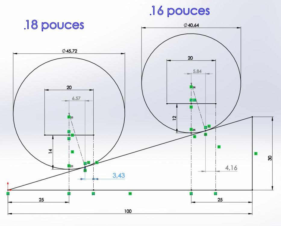

Erwanrcx Posté(e) le 23 avril 2017 Partager Posté(e) le 23 avril 2017 Bonjour à tous,Il est vrai que La Ms3 gravit moins aisément que La KS16, c'est surprenant au début, mais gérable avec plus d'appuis sur les pédales. Mon plus gros problème est de monter des pentes qui présentent des irrégularités, à vitesse réduite où la force gyroscopique qui fait tenir nos roues à la verticale est moindre, cumulée à un centre de gravité plus + haut en 18. Tout ceci nous donne des conditions vraiment très défavorables... Lors de notre dernière balade avec @Olbom j'ai pu monter sans difficultés de fortes pentes bien lisses ! Citer Lien vers le commentaire https://www.espritroue.fr/topic/2516-ks-18-retour-dexp%C3%A9rience/page/4/#findComment-48470 Partager sur d’autres sites More sharing options...
Techos78 Posté(e) le 23 avril 2017 Auteur Partager Posté(e) le 23 avril 2017 Il y a 7 heures, Filalapat a dit : Je pense qu'il est nécessaire de refaire ton schéma où les cales pieds s'orientent à l'exacte perpendiculaire de la verticale gravitationnelle et non pas à la verticale de la pente. C'est je crois la position que prendra toute gyroroue dans une pente, et je ne suppose que les Kingsong ne vont pas faire exception à ce principe universel de fonctionnement. Les valeurs de 6,57 et de 5,84 que tu trouves qui donnent l'écart en projection entre le sol de référence et l'axe de la roue se calculent avec la relation trigonométrique : (diamètre de la roue / 2) . sin( arctg(30/100)) (...) Ab-so-lu-ment, merci @Filalapat J'ai mal dormi à cause de ça (je ne blague pas), car j'ai moi aussi pensé ce monstrueux gag, entre autre grâce aux commentaires sur les pédales longues qui réduisent la garde au sol. Donc, à vitesse lente, les pédales ont une position quasi horizontale, voilà une figure rectifiée : Les deux cotes critiques sont passées à 3,43 et 4,16, et présentent cette fois-ci un écart de 20%. C'est étonnant, sur une 18", notre corps n'a donc qu'un bras de levier de 3,4 cm pour contrer le couple de la roue... Mazette, c'est pas beaucoup. On constate en effet que la hauteur des pédales n'intervient pas lorsqu'elles sont bien horizontale, mais qu'inclinées vers l'avant, elles pivotent autour de l'axe de la roue ce qui diminue encore le bras de levier. J'espère que cette fois je ne vais pas passer pour un bouffon aux yeux de @Filalapat... j'ai peur ... Citer Lien vers le commentaire https://www.espritroue.fr/topic/2516-ks-18-retour-dexp%C3%A9rience/page/4/#findComment-48485 Partager sur d’autres sites More sharing options...

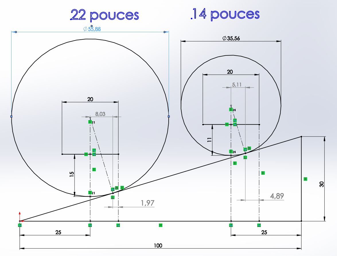

volavoile Posté(e) le 23 avril 2017 Partager Posté(e) le 23 avril 2017 (modifié) Le même avec les extrêmes en 14 et en 22 pouces.... Quelle est ta préférée entre la 16 et la 18 @Techos78? Modifié le 23 avril 2017 par volavoile Citer Lien vers le commentaire https://www.espritroue.fr/topic/2516-ks-18-retour-dexp%C3%A9rience/page/4/#findComment-48487 Partager sur d’autres sites More sharing options...
Techos78 Posté(e) le 23 avril 2017 Auteur Partager Posté(e) le 23 avril 2017 (modifié) il y a 17 minutes, volavoile a dit : Le même avec les extrêmes en 14 et en 22 pouces.... Fastoche : Les hauteurs de pédale sont un peu arbitraire, mais cela n'a pas trop d'importance. Eh bien, avec la Monster, ça ne doit pas être la joie dans les fortes pentes... il y a 17 minutes, volavoile a dit : (...) Quelle est ta préférée entre la 16 et la 18 (...) Deux personnalités différentes pour des usages différents, je fais le choix en fonction des circonstances, avec le même plaisir. J'admets avoir très longtemps considéré la ks18 comme un 'monstre" extrême, et c'était une erreur. Elle a une stature et un comportement agréable. Il faut vraiment se méfier des jugements trop rapides. Modifié le 23 avril 2017 par Techos78 Citer Lien vers le commentaire https://www.espritroue.fr/topic/2516-ks-18-retour-dexp%C3%A9rience/page/4/#findComment-48490 Partager sur d’autres sites More sharing options...
volavoile Posté(e) le 23 avril 2017 Partager Posté(e) le 23 avril 2017 J'hésitait entre la ms3 et la 16s..., les faiblesses de conception mise en avant de la gotway m'ont fait pencher sur ks (je veux mini 1000W)... Maintenant....16 ou 18... À ton avis, KS à bien un avantage côté conception vs gotway? Citer Lien vers le commentaire https://www.espritroue.fr/topic/2516-ks-18-retour-dexp%C3%A9rience/page/4/#findComment-48492 Partager sur d’autres sites More sharing options...
sbouju Posté(e) le 23 avril 2017 Partager Posté(e) le 23 avril 2017 il y a 15 minutes, Techos78 a dit : Ab-so-lu-ment, merci @Filalapat J'ai mal dormi à cause de ça (je ne blague pas), car j'ai moi aussi pensé ce monstrueux gag, entre autre grâce aux commentaires sur les pédales longues qui réduisent la garde au sol. Je n'y connais rien, mais pour te consoler, il me semble aussi qu'en toute rigueur, la vérité est au milieu, selon l'accélération à laquelle est franchie la pente: les premiers dessins correspondant au passage d'un petit raidillon pleine balle, et les seconds celui d'une longue pente à vitesse constante Citer Lien vers le commentaire https://www.espritroue.fr/topic/2516-ks-18-retour-dexp%C3%A9rience/page/4/#findComment-48494 Partager sur d’autres sites More sharing options...
Filalapat Posté(e) le 23 avril 2017 Partager Posté(e) le 23 avril 2017 il y a une heure, Techos78 a dit : J'espère que cette fois je ne vais pas passer pour un bouffon aux yeux de @Filalapat... j'ai peur ... Ah non ça ne risque pas, au vu de tes innombrables et utiles interventions sur ce forum. Des erreurs on en a tous fait et moi le premier, et comme souvent quand on est parti sur sa lancée, plus elle est grosse et moins on la voit. C'est humain. J'ai beau être électronicien comme toi, électrotechnicien aussi, cependant tout ce qui se rapporte à l'étude mécanique m'a toujours gonflé prodigieusement. Néanmoins, comme je l'indiquais, je ne suis pas sûr que cette analyse qui repose sur la projection au sol de l'avant de la pédale ait un sens. Tu viens de t'en rapprocher encore plus avec ton schéma de la 22" où la valeur que tu juges critique est de 1,97. Imagine que sur cette roue la longueur de la pédale ne soit plus que de 16cm : ta valeur critique deviendrait négative… Cela n'empêcherait pas la roue d'avancer, même en côte, mais il faudrait se positionner pour appuyer très fort au bout de la pédale! La seule solution que je vois à ce problème est de solliciter plus intensément le moteur (action par le biais de l'asservissement), ce qui permettra à la roue de mieux grimper la côte et d'éviter au pilote d'appuyer comme un dingo sur le bout de son cale-pied. Le corollaire à cela est qu'il faudra un moteur capable de suivre la demande de puissance. Je me demande aussi si le rendement de ce type de moteur (associé au découpage d'énergie de sa commande électronique) ne dégringole pas drastiquement à vitesse faible. (on gravit une forte pente tout doux…) Tu disais qu'il ne faut pas attendre de miracle du passage de 1200 à 1500W. C'est certain, utiliser des moteurs plus puissants, (et donc plus lourds, chers, gourmands… Bon y a encore du taf pour les concepteurs de nos futures roues!) Citer Lien vers le commentaire https://www.espritroue.fr/topic/2516-ks-18-retour-dexp%C3%A9rience/page/4/#findComment-48506 Partager sur d’autres sites More sharing options...
Filalapat Posté(e) le 23 avril 2017 Partager Posté(e) le 23 avril 2017 Hmmm, @Techos78 , Le point critique dont tu parles ne se situerait-il pas plutôt à l'intersection de la pédale avec la droite oblique en trait mixte qui va de l'axe de la roue au contact du pneu au sol ? C'est bien à partir de ce point que l'on déséquilibre la roue à mon sens. Dans ce cas cela laisse de la marge... Citer Lien vers le commentaire https://www.espritroue.fr/topic/2516-ks-18-retour-dexp%C3%A9rience/page/4/#findComment-48508 Partager sur d’autres sites More sharing options...
Techos78 Posté(e) le 23 avril 2017 Auteur Partager Posté(e) le 23 avril 2017 Bah, je sèche. Dans les specs de la Monster ICI, il est indiqué une pente maxi de 25°, et tang(25)= 0,46. Je ne comprends pas comment elle pourrait grimper une pente de 46%, cela me semble carrément surréaliste. A moins que ce soit encore une confusion entre l'angle en ° et la pente en %... Car, pour n'importe quelle roue, monter 45% sans élan me laisse hautement dubitatif. Citer Lien vers le commentaire https://www.espritroue.fr/topic/2516-ks-18-retour-dexp%C3%A9rience/page/4/#findComment-48514 Partager sur d’autres sites More sharing options...
sbouju Posté(e) le 23 avril 2017 Partager Posté(e) le 23 avril 2017 (modifié) à l’instant, Techos78 a dit : Bah, je sèche. Dans les specs de la Monster ICI, il est indiqué une pente maxi de 25°, et tang(25)= 0,46. Je ne comprends pas comment elle pourrait grimper une pente de 46%, cela me semble carrément surréaliste. A moins que ce soit encore une confusion entre l'angle en ° et la pente en %... Car, pour n'importe quelle roue, monter 45% sans élan me laisse hautement dubitatif. Une roue très puissante et de petit diamètre, avec des pédales pas trop longues et une assiette pré-réglée sur l'arrière avant la côte, why not...? Modifié le 23 avril 2017 par sbouju Citer Lien vers le commentaire https://www.espritroue.fr/topic/2516-ks-18-retour-dexp%C3%A9rience/page/4/#findComment-48515 Partager sur d’autres sites More sharing options...

volavoile Posté(e) le 24 avril 2017 Partager Posté(e) le 24 avril 2017 Le 23/04/2017 à 09:56, Techos78 a dit : Fastoche : Les hauteurs de pédale sont un peu arbitraire, mais cela n'a pas trop d'importance. Eh bien, avec la Monster, ça ne doit pas être la joie dans les fortes pentes... Deux personnalités différentes pour des usages différents, je fais le choix en fonction des circonstances, avec le même plaisir. J'admets avoir très longtemps considéré la ks18 comme un 'monstre" extrême, et c'était une erreur. Elle a une stature et un comportement agréable. Il faut vraiment se méfier des jugements trop rapides. Ces calculs amènent une autre réflexion : plus la roue est grande, moins il est facile de provoquer une accéleration importane. Donc, plus la roue est sûre! En plus, une grande roue est plus puissante, donc marge de sécurité encore augmentée! Citer Lien vers le commentaire https://www.espritroue.fr/topic/2516-ks-18-retour-dexp%C3%A9rience/page/4/#findComment-48812 Partager sur d’autres sites More sharing options...
Murphys Posté(e) le 25 avril 2017 Partager Posté(e) le 25 avril 2017 (modifié) Il y a 4 heures, volavoile a dit : plus la roue est grande, moins il est facile de provoquer une accéleration importane Euhhhh je me demande si du coup on va pas un peu trop vite la Pour moi, entre une 22" et une 14", la distance entre le point d'application de la force d'entrainement du moteur et l'axe de la roue (de mémoire de mes cours de physique de 2cde : on devait appeler ça le 'moment' de la force du moteur non ?) n'est pas la même. Par contre le rapport entre le moment de cette force d'entrainement et le rayon de la roue me parait être assez constant, du coup à puissance d'entrainement équivalente (et toutes choses égales par ailleurs ), mon avis est que les accélérations seraient pas loin d'être identiques. A moins que la loi du....'plus tu pédales moins vite et moins tu avances plus vite' ne s'applique ! ou pas @Techos78 : Bravo pour les schémas, ils sont très clairs Modifié le 25 avril 2017 par Murphys Citer Lien vers le commentaire https://www.espritroue.fr/topic/2516-ks-18-retour-dexp%C3%A9rience/page/4/#findComment-48817 Partager sur d’autres sites More sharing options...
sbouju Posté(e) le 25 avril 2017 Partager Posté(e) le 25 avril 2017 (modifié) Il y a 10 heures, volavoile a dit : En plus, une grande roue est plus puissante, donc marge de sécurité encore augmentée! Statistiquement, sans doute, mais il n'y a aucune relation de cause à effet. La taille de la roue et la puissance de son moteur ne sont que des choix de son constructeur en vue d'en faire un engin qui se vende bien. Mais on pourrait très bien construire une roue de 10 pouces avec un moteur de 2000W nominal, j'imagine ! A contrario, plus une roue est grande, plus il faut qu'elle ait un moteur puissant pour que son comportement général ne soit pas trop en retrait par rapport aux plus petites. Le seul point qui me paraisse évident, c'est qu'à puissance de moteur égale, une roue de grand diamètre pourra aller à une vitesse max de croisière plus importante, ceci après une distance de lancement un peu plus laborieuse. En contrepartie, elle sera plus poussive en côte. Il y a 10 heures, volavoile a dit : Ces calculs amènent une autre réflexion : plus la roue est grande, moins il est facile de provoquer une accéleration importane. Donc, plus la roue est sûre! Et moins on pourra freiner vite, aussi. Donc...? L'aptitude à pouvoir accélérer ou freiner rapidement me parait à moi un facteur de sécurité ! Modifié le 25 avril 2017 par sbouju Citer Lien vers le commentaire https://www.espritroue.fr/topic/2516-ks-18-retour-dexp%C3%A9rience/page/4/#findComment-48821 Partager sur d’autres sites More sharing options...
