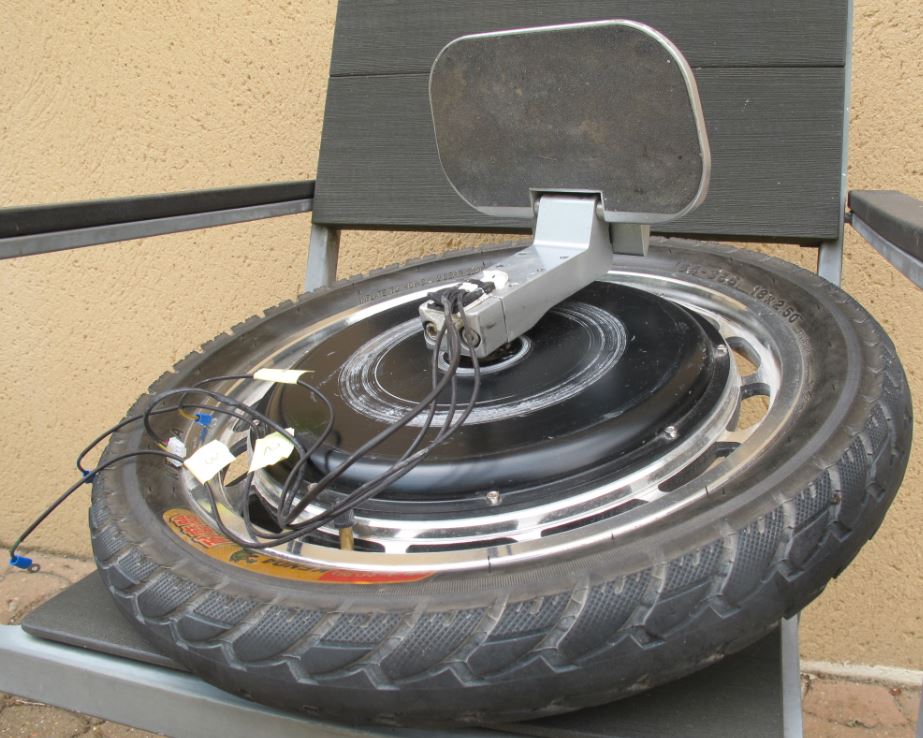

Techos78 Posté(e) le 20 juin 2017 Auteur Partager Posté(e) le 20 juin 2017 Bon, encore une fois, les fixations des supports pédales sur l'axe moteur démontrent leur faiblesse. Suite à un léger bruit, je démonte, et voilà : Sur la ks18, la coque est proche du moteur (environ 5mm), et c'est elle qui a laissé les traces blanches. Donc, comme sur ma ks16, il faut que je resserre les brides après avoir versé une louche de frein-filet fort. Voilà un événement récurrent qui commence un peu à m'agacer... Citer Lien vers le commentaire Partager sur d’autres sites More sharing options...
Fitz0uille Posté(e) le 20 juin 2017 Partager Posté(e) le 20 juin 2017 (modifié) Il me semble que maintenant le pbl est corrigé. 16S, 14D et la nouvelle 18 qui arrive soon mais j'imagine que ça doit bien être casse pied Modifié le 20 juin 2017 par Fitz0uille Citer Lien vers le commentaire Partager sur d’autres sites More sharing options...

Jimi00 Posté(e) le 20 juin 2017 Partager Posté(e) le 20 juin 2017 C'est le problème récurrent des KS qui n'existe pas chez Gotway qui a fait un autre choix de fixation (ce n'est pas un "étau" réalisé par une pièce fixe et une pièce mobile maintenue par 2 vis au dessus comme ici, mais directement un gros ecrou vissé sur l'axe qui maintient le support de pédales, qui du coup est en une seule pièce). Avantage Gotway sur ce point. Citer Lien vers le commentaire Partager sur d’autres sites More sharing options...
Fitz0uille Posté(e) le 20 juin 2017 Partager Posté(e) le 20 juin 2017 Non le soucis est aussi sur Gotway pour les gros rouleurs ! En revanche, les nouveaux modèles ne souffrent (pour l'instant) pas de ce soucis. [1000Km pour le moment avec ma 16S donc c'est encore un peu tôt pour se prononcer.] Citer Lien vers le commentaire Partager sur d’autres sites More sharing options...

Jimi00 Posté(e) le 20 juin 2017 Partager Posté(e) le 20 juin 2017 il y a 32 minutes, Fitz0uille a dit : Non le soucis est aussi sur Gotway pour les gros rouleurs ! En revanche, les nouveaux modèles ne souffrent (pour l'instant) pas de ce soucis. [1000Km pour le moment avec ma 16S donc c'est encore un peu tôt pour se prononcer.] Non, je maintiens : pas ce soucis là de "machoire" qui se dessert autour de l'axe. Impossible par conception chez Gotway (oui oui y a d'autres problèmes que celui là qui sont absent chez KS par contre). PS : je pense qu'après 6500Km en MCM2s et bientôt 6000 en MS3, je fais partie du club des gros rouleurs Citer Lien vers le commentaire Partager sur d’autres sites More sharing options...
Techos78 Posté(e) le 20 juin 2017 Auteur Partager Posté(e) le 20 juin 2017 (modifié) Bon, le boulot est fait, j'ai resserré tout ça, mais j'ai réagi trop vite : les vis n'étaient pas hyper serrées, mais elles n'étaient pas trop mal quand même, avec rondelle grower et traces de frein filet. La trace énorme sur le flanc moteur était visiblement un souci antérieur, ce n'est pas une première main et je ne connais pas toute l'historique. Il y avait quand même un gag : la coque est fixée par 6 vis de chaque côté, eh bien les deux vis en haut interfèrent avec les vis de bride, et en écrase l'extrémité. Il y a un problème de longueur de vis, à la limite il faut rajouter une seconde rondelle grower. Des détails mais pas de grosse mauvaise surprise, la ks18 se démonte facilement, on peut surtout lui reprocher d'avoir besoin de packs de batterie de forme exotique, même la batterie supérieure doit se contenter d'un volume bizarre. Je vais essayer d'y caser un petit supplément... à suivre. Edit : pour me punir d'avoir lancé une alerte peu justifiée, je viens de tenter un selfie hautement scabreux, que je déconseille à ceux qui tiennent à leur intégrité osseuse. Comme je ne suis pas suicidaire, j'ai placé la roue dans un trou, ce qui lui donne une stabilité... très relative. Le but est de mieux percevoir les contraintes énormes supportées par le châssis. Modifié le 21 juin 2017 par Techos78 1 Citer Lien vers le commentaire Partager sur d’autres sites More sharing options...
Fitz0uille Posté(e) le 21 juin 2017 Partager Posté(e) le 21 juin 2017 (modifié) Il y a 18 heures, Jimi00 a dit : Non, je maintiens : pas ce soucis là de "machoire" qui se dessert autour de l'axe. Impossible par conception chez Gotway (oui oui y a d'autres problèmes que celui là qui sont absent chez KS par contre). PS : je pense qu'après 6500Km en MCM2s et bientôt 6000 en MS3, je fais partie du club des gros rouleurs Max qui a + de 9000Km au conteur en MS2 a du faire serrer plusieurs fois ses écrous et a même fini par changer les écrous pour un autre type plus solide (Avec frein filet) Et sur un des groupes FB tu as eu un gars en MS3 qui a du reserrer les axes au bout de 6000 km donc non faut arrêter les Gotways ont également le problème ^^ Salutation a vous, après plus de 5100KM ma Ms3 commence a avoir du jeu. quelqu'un aurait le matos pour lui serrer la vis? Chez nous sa frotte, chez vous ça "dandine" Nice @Techos78! Modifié le 21 juin 2017 par Fitz0uille Citer Lien vers le commentaire Partager sur d’autres sites More sharing options...
Erwanrcx Posté(e) le 21 juin 2017 Partager Posté(e) le 21 juin 2017 @Techos78 , ta photo m'inspire bien Si on part de ce que tu as entre les chevilles, c'est à dire • roue, avec son moteur, • supports de pédales complets,• pédales Un peu de bricolage en mécano-soudure, ( ma dernière réalisation)Pour fixer •la carte principale, •les batteries, •un phare, Puis un petit carénage pour enjoliver et fermer tout ça et on peut obtenir une roue assez basique et solide Citer Lien vers le commentaire Partager sur d’autres sites More sharing options...
