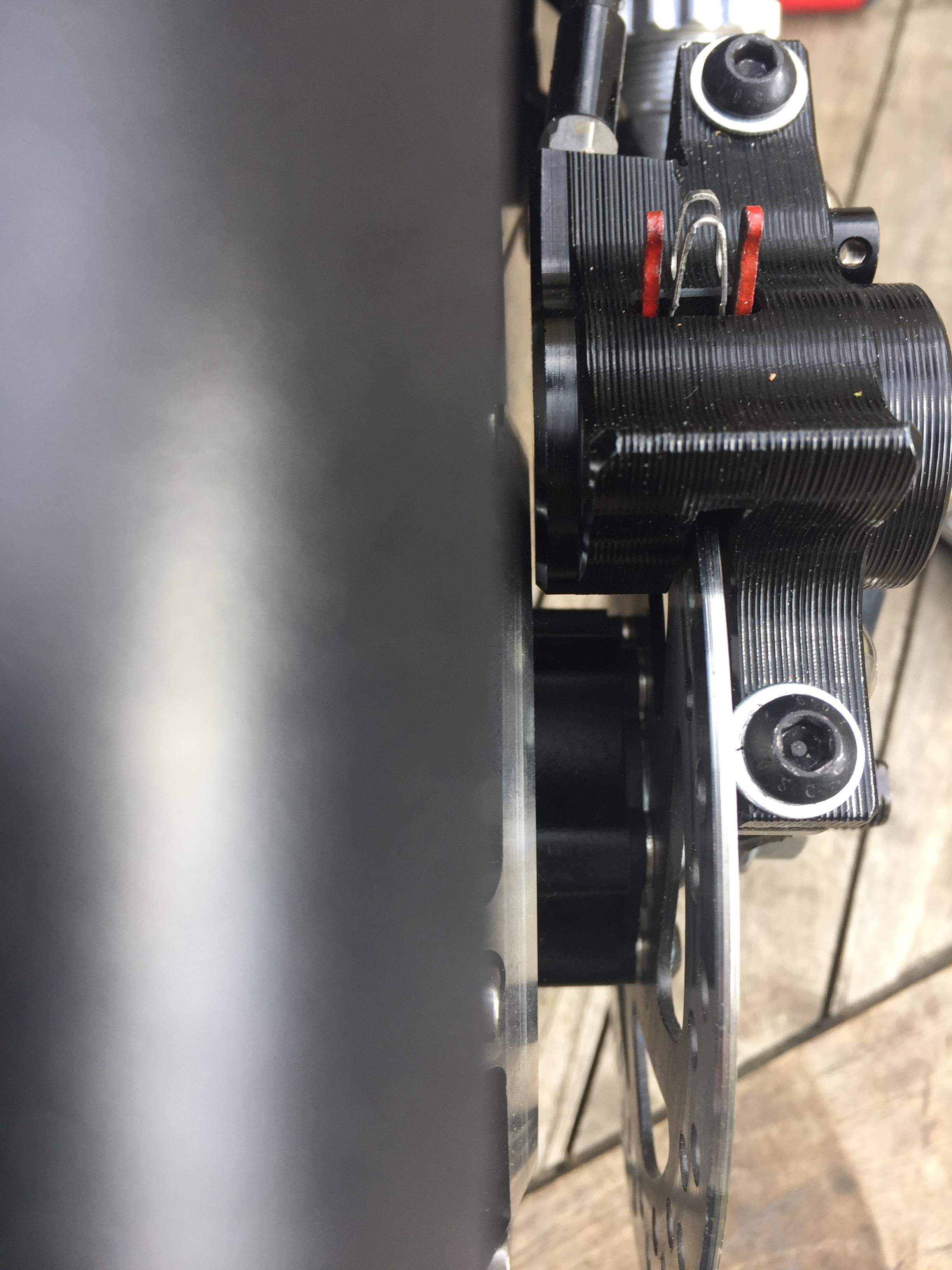

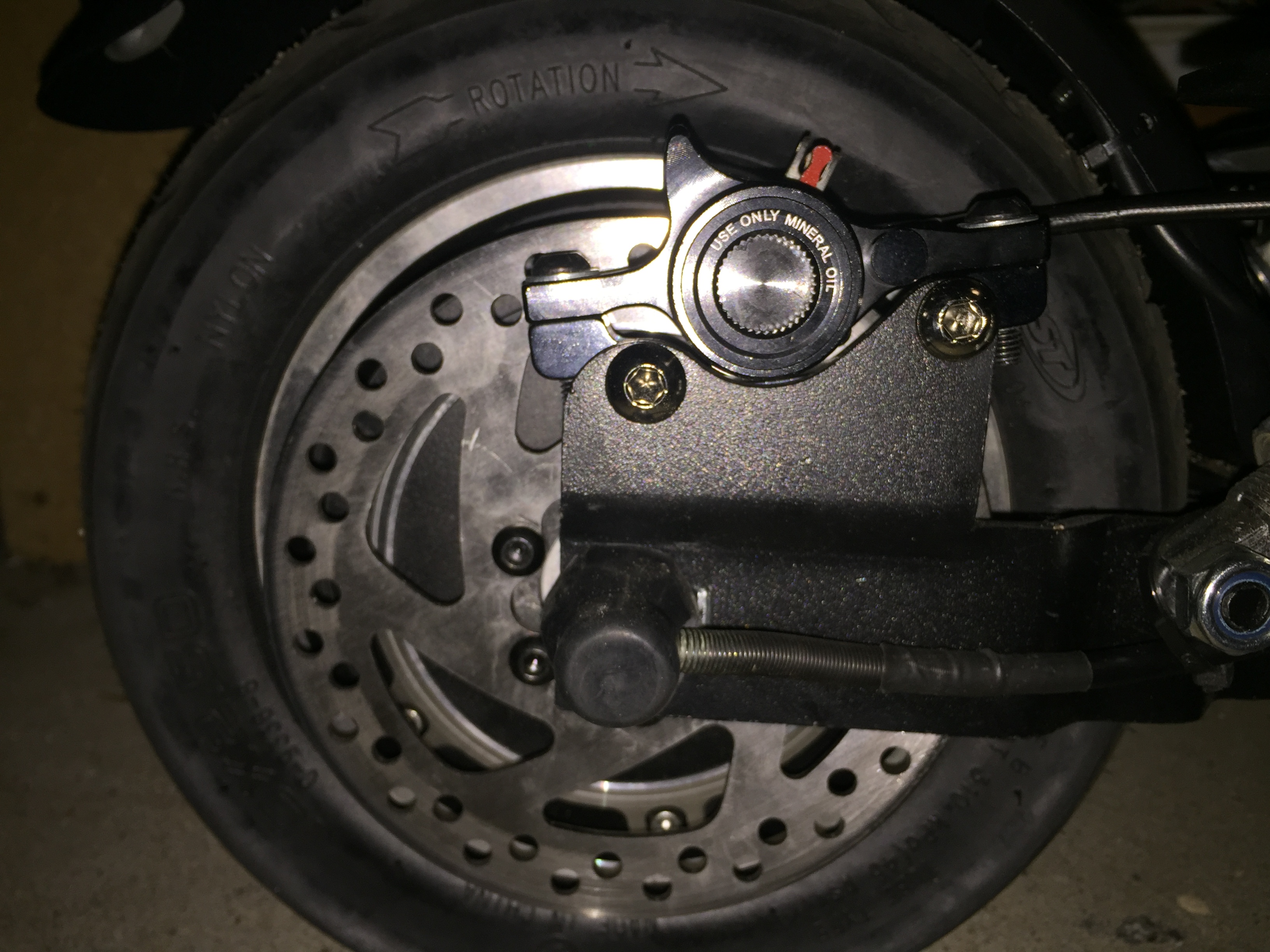

Madriver Posté(e) le 26 avril 2017 Partager Posté(e) le 26 avril 2017 Salut tout le monde, Justement niveau frein ..... Avec le décès de ma femme j'ai pas trop le temps en ce moment mais je me suis penché dessus : résolue facilement sur l'arrière : Votre mission si vous l'acceptez : 6 rondelles pour écarter le disque du moyeu, puis réglage de l'étrier grâce au trous oblongs en retirant les entretoises chinoises ...... Pour l'avant c'est une autre histoire, il faut meuler le support, je vous explique ça un peu plus tard dans la semaine quand ce sera fait 1 Citer Lien vers le commentaire https://www.espritroue.fr/topic/2518-suite-achat-group%C3%A9-kwheel-cool-probl%C3%A8me-et-unboxing/page/12/#findComment-49183 Partager sur d’autres sites More sharing options...

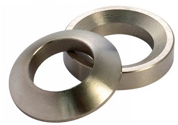

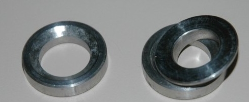

explorer Posté(e) le 26 avril 2017 Partager Posté(e) le 26 avril 2017 (modifié) Vous pouvez finaliser avec des rondelles concaves pour un alignement parfait de l’étrier Modifié le 26 avril 2017 par explorer Citer Lien vers le commentaire https://www.espritroue.fr/topic/2518-suite-achat-group%C3%A9-kwheel-cool-probl%C3%A8me-et-unboxing/page/12/#findComment-49186 Partager sur d’autres sites More sharing options...

Madriver Posté(e) le 26 avril 2017 Partager Posté(e) le 26 avril 2017 @explorer bonne idée mais ça dépends de l'épaisseur, mes rondelles font 0.8mm, j'ai du jouer du pied à coulisse pour en trouver 6 identiques. Cependant je pense que mon disque est un peu voilé, rien de grave ça ne touche pas les plaquettes ^^ Citer Lien vers le commentaire https://www.espritroue.fr/topic/2518-suite-achat-group%C3%A9-kwheel-cool-probl%C3%A8me-et-unboxing/page/12/#findComment-49189 Partager sur d’autres sites More sharing options...

explorer Posté(e) le 26 avril 2017 Partager Posté(e) le 26 avril 2017 @Madriver, s'il manque moins de 5mm de passage pour l’Étrier avant, c'est surement aussi possible. En supposant que l'axe de roue avant est assez long pour supporter un petit écartement de fourche correspondant au déport du disque sur la flasque moteur. Si tu vois ce que je veux dire..... Citer Lien vers le commentaire https://www.espritroue.fr/topic/2518-suite-achat-group%C3%A9-kwheel-cool-probl%C3%A8me-et-unboxing/page/12/#findComment-49193 Partager sur d’autres sites More sharing options...
Madriver Posté(e) le 26 avril 2017 Partager Posté(e) le 26 avril 2017 @explorer oky ça me rassure @jejegarcia c'était juste pour expliquer pourquoi je ne m'y suis pas penché plus tôt, t'inquiète pas je gère , et désolé pour l'ambiance Une petit photo de coté : 1 Citer Lien vers le commentaire https://www.espritroue.fr/topic/2518-suite-achat-group%C3%A9-kwheel-cool-probl%C3%A8me-et-unboxing/page/12/#findComment-49194 Partager sur d’autres sites More sharing options...
Madriver Posté(e) le 26 avril 2017 Partager Posté(e) le 26 avril 2017 @explorer Oui je confirme pour l'avant c'est possible également mais il faut meuler le support pour que l'étrier puisse se rapprocher de l'axe de la roue. Je regarde ça demain si j'ai le temps, ou vendredi, avec photos et explication. Bonne soirée Citer Lien vers le commentaire https://www.espritroue.fr/topic/2518-suite-achat-group%C3%A9-kwheel-cool-probl%C3%A8me-et-unboxing/page/12/#findComment-49195 Partager sur d’autres sites More sharing options...
