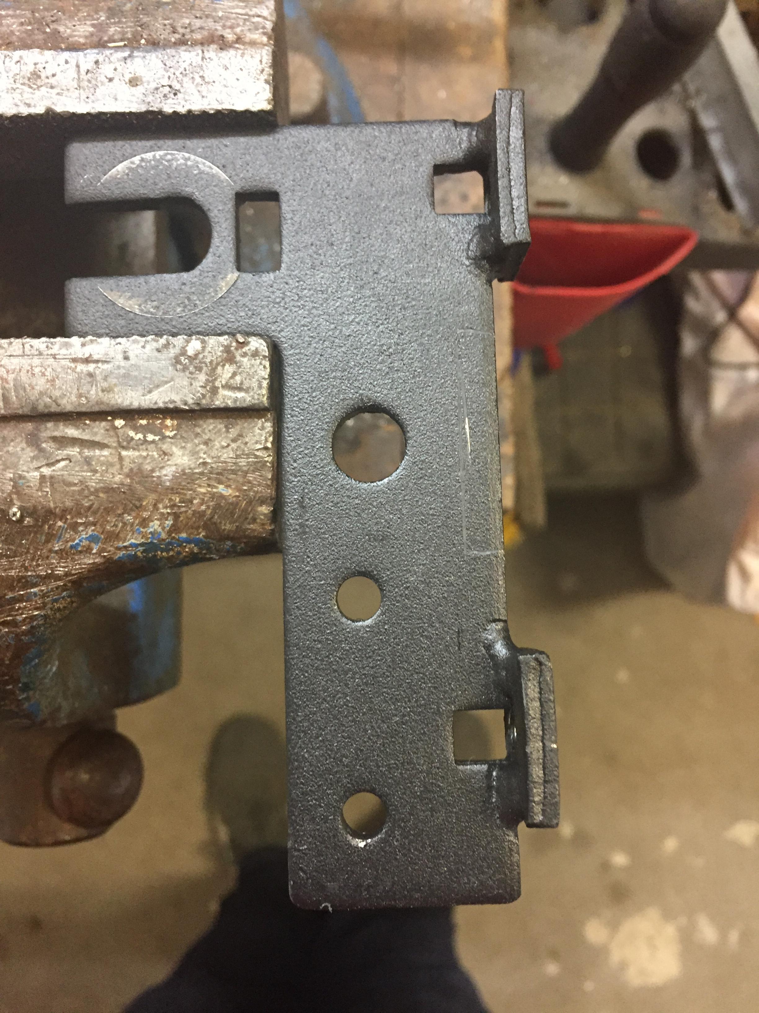

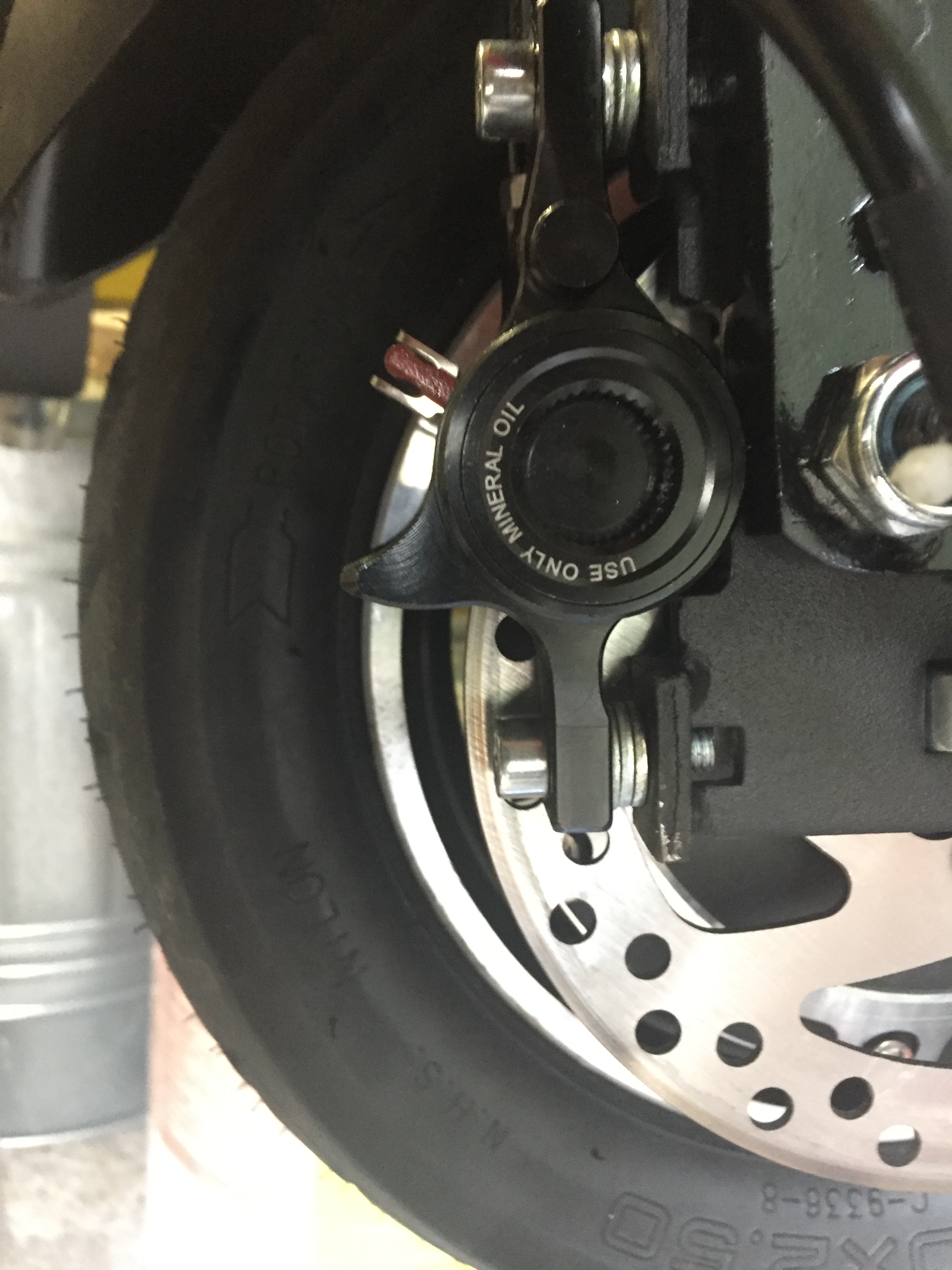

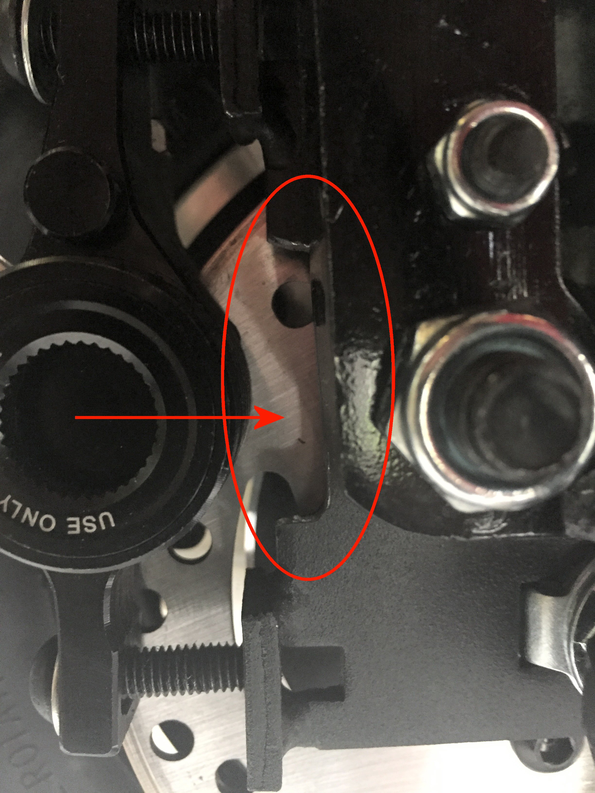

Madriver Posté(e) le 16 mai 2017 Partager Posté(e) le 16 mai 2017 (modifié) Salut les gars, Ca y est, j'ai fait ma modif pour le frein avant, enfin Alors au final il manque pas grand chose pour que l'étrier passe au niveau de la roue, ici avant : J'ai découpé le support d'étrier afin de libérer de la place (là où c'est tracé, à la disqueuse), le piston peut maintenant avancer : Modifié le 16 mai 2017 par Madriver 2 Citer Lien vers le commentaire Partager sur d’autres sites More sharing options...

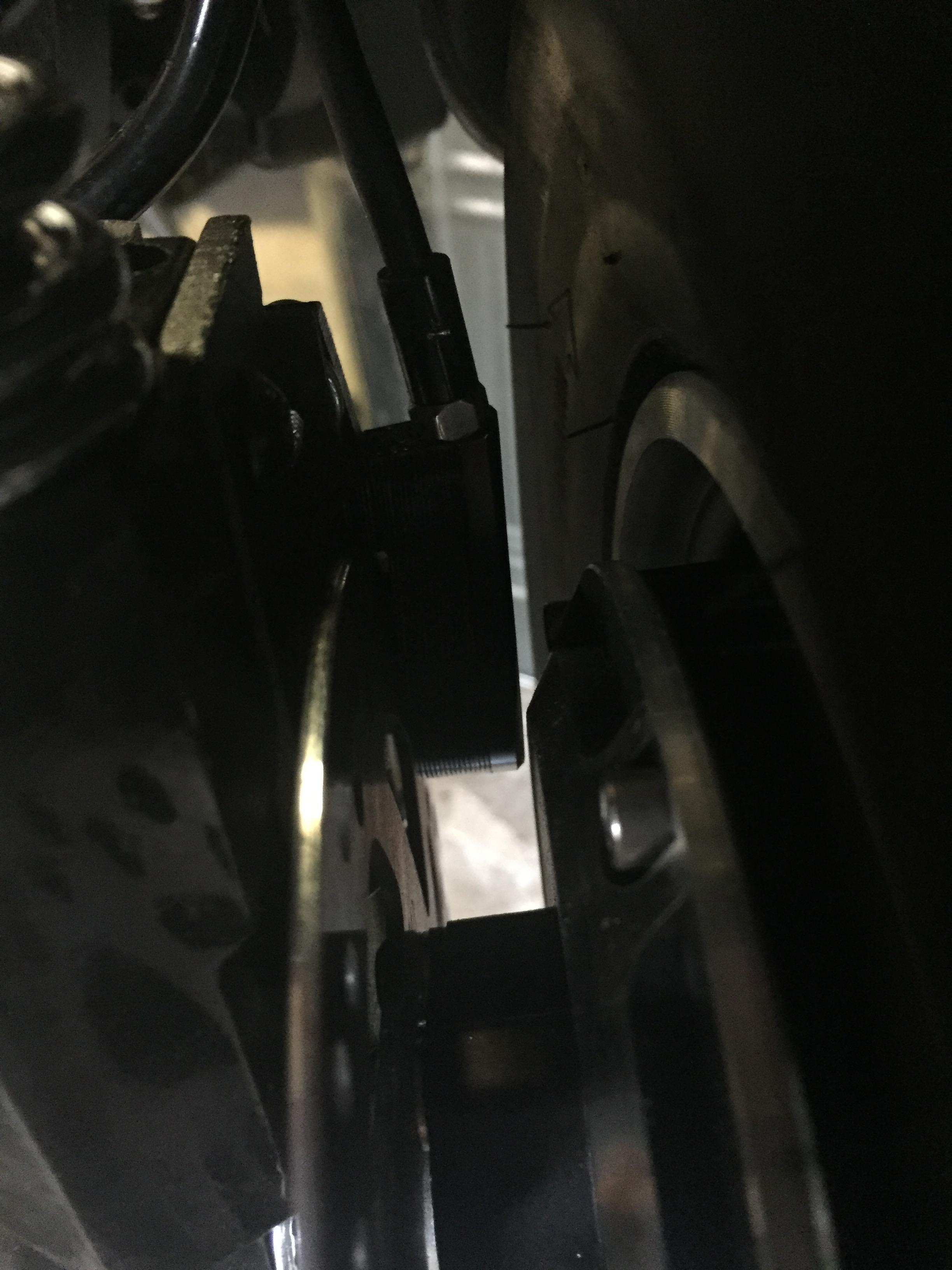

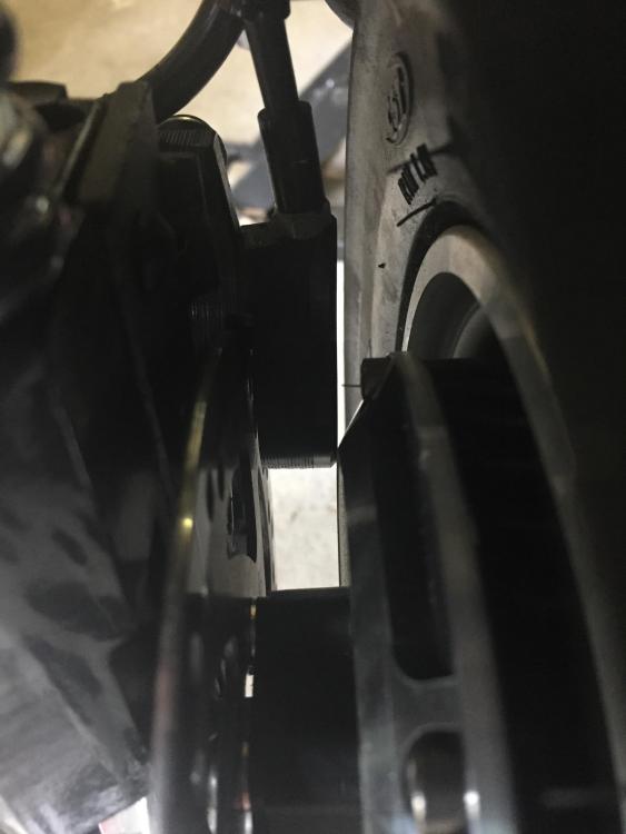

Madriver Posté(e) le 16 mai 2017 Partager Posté(e) le 16 mai 2017 Suite : J'ai du également agrandir les trous oblongs des étriers pour pouvoir le déporter sur le coté, afin d'éviter que le piston touche la roue (j'ai pas de photo). J'ai même meulé le filetage des vis qui tombent au niveau de l'étrier pour gagner un max. Enfin j'ai fait un empilement de 3 rondelles pour supprimer les entretoises, je finaliserai en coupant les entretoises plus tard. C'est beau quand même un étrier bien positionné, et ça freine fort !!!!!! 3 Citer Lien vers le commentaire Partager sur d’autres sites More sharing options...
sonkenn Posté(e) le 16 mai 2017 Partager Posté(e) le 16 mai 2017 @Madriver bien joué! l'épaisseur du support (la pièce que tu as meulée) me semble bien fine pour les vis qui tiennent l'étrier. A ta place je mettrait dans un premier temps un contre écrou derrière si tu as la place. Dans un second temps je ne sais pas, mais la tu as moins de 1x le diamètre de la vis, dans un matériau que l'on peut qualifier de douteux. A améliorer (aussi...) Citer Lien vers le commentaire Partager sur d’autres sites More sharing options...
Madriver Posté(e) le 17 mai 2017 Partager Posté(e) le 17 mai 2017 @sonkenn merci ! Le support est en tôle, pour la partie meulée ça risque rien on conserve la rigidité de l'ensemble. Pour ce qui est de la partie vissage, j'ai conservé l'origine, c'est une double tôle taraudée et soudée à la plaque que j'ai meulé. On a à peine 1 x le diamètre effectivement, mais le matériau est correct, c'est pas du chouga mou heureusement. Ce qui est dommage c'est le bricolage à la chinoise , les trous taraudés auraient été centrés sur le support, ainsi que le disque (j'ai mis des rondelles comme sur l'arrière), ben ça passe et il y aurait pas eu besoin de modif ..... Les gars si vous vous lancez, il y a rien de compliqué, et je peux faire de nouvelles photos si besoin Citer Lien vers le commentaire Partager sur d’autres sites More sharing options...

sonkenn Posté(e) le 17 mai 2017 Partager Posté(e) le 17 mai 2017 @Madriver oui pas de souci pour le meulage, je parlais juste de l'épaisseur du filetage. Si la tôle est correcte, OK! Citer Lien vers le commentaire Partager sur d’autres sites More sharing options...
