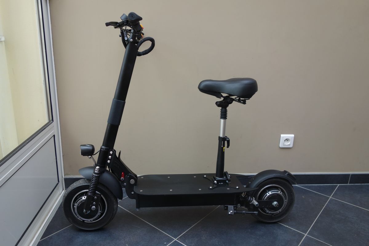

themroizo Posté(e) le 19 juin 2017 Partager Posté(e) le 19 juin 2017 Reçu ma kwheel ce jour de kylin. Batterie déchargée donc l'essai sera pour demain. Rien de spécial à signaler si ce n'est le guidon gauche qui a un sacré jeu et ne m'inspire pas confiance sur le long terme en raison des "chocs" qu'il va subir, le droit a un léger jeu lui. Quelqu'un a déjà eu ce souci et comment l'a t-il fixé ? J'ai bien tenté de serrer les BTR mais ça ne change rien. Merci Citer Lien vers le commentaire https://www.espritroue.fr/topic/2518-suite-achat-group%C3%A9-kwheel-cool-probl%C3%A8me-et-unboxing/page/22/#findComment-56856 Partager sur d’autres sites More sharing options...

themroizo Posté(e) le 20 juin 2017 Partager Posté(e) le 20 juin 2017 Ok j'avais un doute. Mais je vais plutôt solliciter kylin avec une vidéo pour illustrer. La trottinette est neuve, je ne vais déjà acheter des pièces juste parce que celles d'origine sont hasardeuses. Je mettrai quelques photos pour visualiser ma kwheel (elle a un deck avec de longues pointes derrière). Le chargeur fourni n'a pas de ventilateur et chauffe. C'est donc très silencieux mais j'espère que ça n'influera pas sur sa durée de vie. Toujours en charge depuis hier soir. Citer Lien vers le commentaire https://www.espritroue.fr/topic/2518-suite-achat-group%C3%A9-kwheel-cool-probl%C3%A8me-et-unboxing/page/22/#findComment-56934 Partager sur d’autres sites More sharing options...

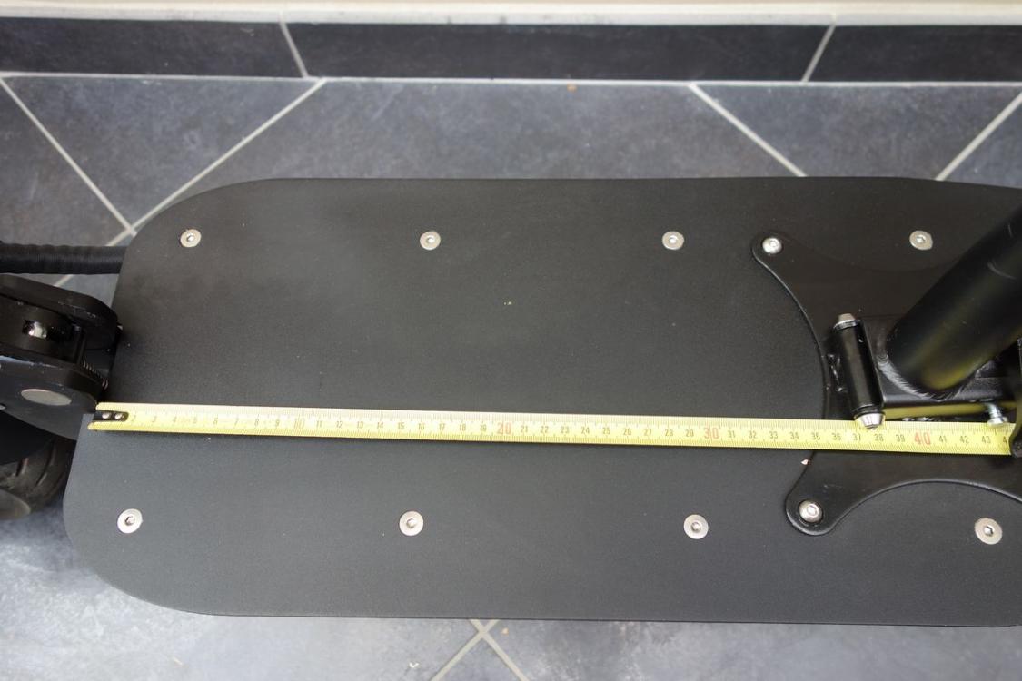

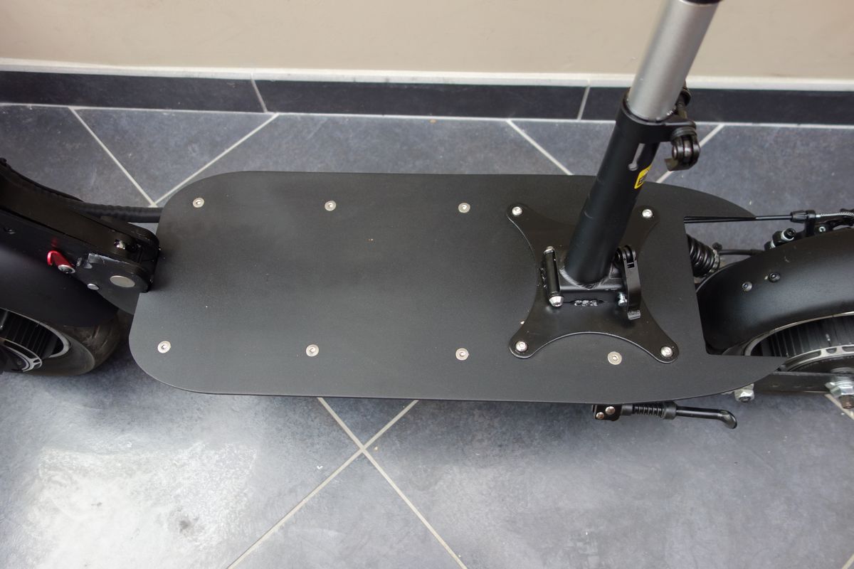

themroizo Posté(e) le 20 juin 2017 Partager Posté(e) le 20 juin 2017 Il y a 2 heures, 0rsa a dit : @themroizo je le conseille même si l'original a très peu de jeu (ce qui n'est pas ton cas j'ai bien saisi), il offre une robustesse incomparable. Bon courage dans la démarche qui va être difficile j'en ai peur J'ai regardé un peu plus ce matin, ça semble être la bague. Le jeu présent au bout de guidon est bien d'1 cm sans souci. Par rapport à la chuanglu, je suis surpris du peu de place pour les jambes aussi. Mes jambes se retrouvent quasi à toucher la potence (je fais 1.83m), il doit bien manquer 15-20cm. Je verrais plus tard pour reculer la selle sur le deck en reperçant et bouchant les trous actuels. Citer Lien vers le commentaire https://www.espritroue.fr/topic/2518-suite-achat-group%C3%A9-kwheel-cool-probl%C3%A8me-et-unboxing/page/22/#findComment-56967 Partager sur d’autres sites More sharing options...
themroizo Posté(e) le 20 juin 2017 Partager Posté(e) le 20 juin 2017 Pour reculer la selle, je vais me servir de 2 tubes carré alu installés sur la longueur qui seront percés à 4 endroits (2 d'origine et 2 plus reculé). Ca me permettra de reculer la selle, en la rehaussant aussi un peu, sans avoir à repercer le deck. /MACGYVER Reste à voir pour le jeu dans le guidon, peut être qu'une rondelle bien placée résoudrait mon souci mais je vais quand même solliciter kylin, le jeu est trop important. Ca aurait du être rectifié en usine plutôt que d'envoyer au client comme ça. Citer Lien vers le commentaire https://www.espritroue.fr/topic/2518-suite-achat-group%C3%A9-kwheel-cool-probl%C3%A8me-et-unboxing/page/22/#findComment-57000 Partager sur d’autres sites More sharing options...

themroizo Posté(e) le 24 juin 2017 Partager Posté(e) le 24 juin 2017 (modifié) Le 20/06/2017 à 07:51, 0rsa a dit : @themroizo je le conseille même si l'original a très peu de jeu (ce qui n'est pas ton cas j'ai bien saisi), il offre une robustesse incomparable. Bon courage dans la démarche qui va être difficile j'en ai peur Voici la vidéo, le jeu est de l'ordre de quasi 2 centimètres sur la poignée gauche (c'est minime sur la droite), ce qui au passage fait drôle quand la route n'est pas nickel. C'est vraiment dangereux. J'envoie le lien à kylin, on verra la suite donnée mais je compte sur lui car je connais son sérieux et ce jeu ne me paraît pas du tout normal. L'usine aurait du la changer plutôt que d'envoyer comme ça. Et quelques photos Modifié le 24 juin 2017 par themroizo Citer Lien vers le commentaire https://www.espritroue.fr/topic/2518-suite-achat-group%C3%A9-kwheel-cool-probl%C3%A8me-et-unboxing/page/22/#findComment-57803 Partager sur d’autres sites More sharing options...
themroizo Posté(e) le 26 juin 2017 Partager Posté(e) le 26 juin 2017 Kylin, Toujours aussi réactif, il m'a proposé une solution "commerciale" qui me convient. Problème réglé. 2 Citer Lien vers le commentaire https://www.espritroue.fr/topic/2518-suite-achat-group%C3%A9-kwheel-cool-probl%C3%A8me-et-unboxing/page/22/#findComment-58199 Partager sur d’autres sites More sharing options...
