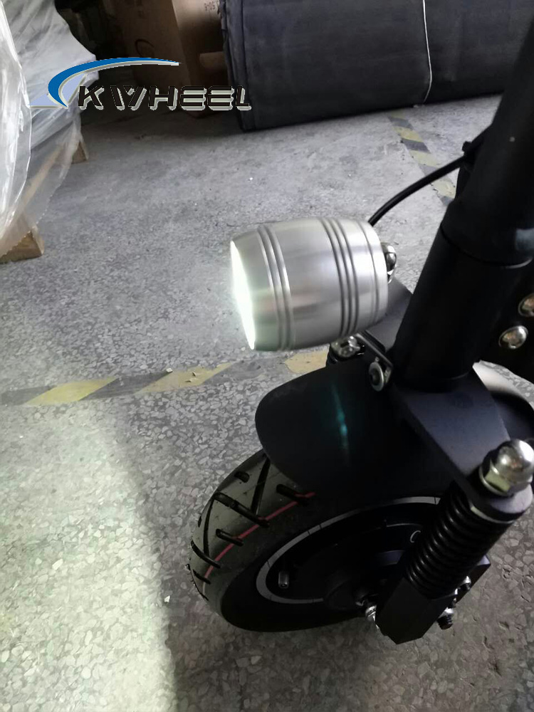

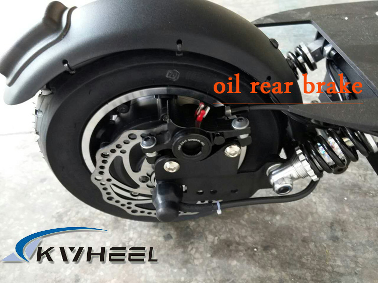

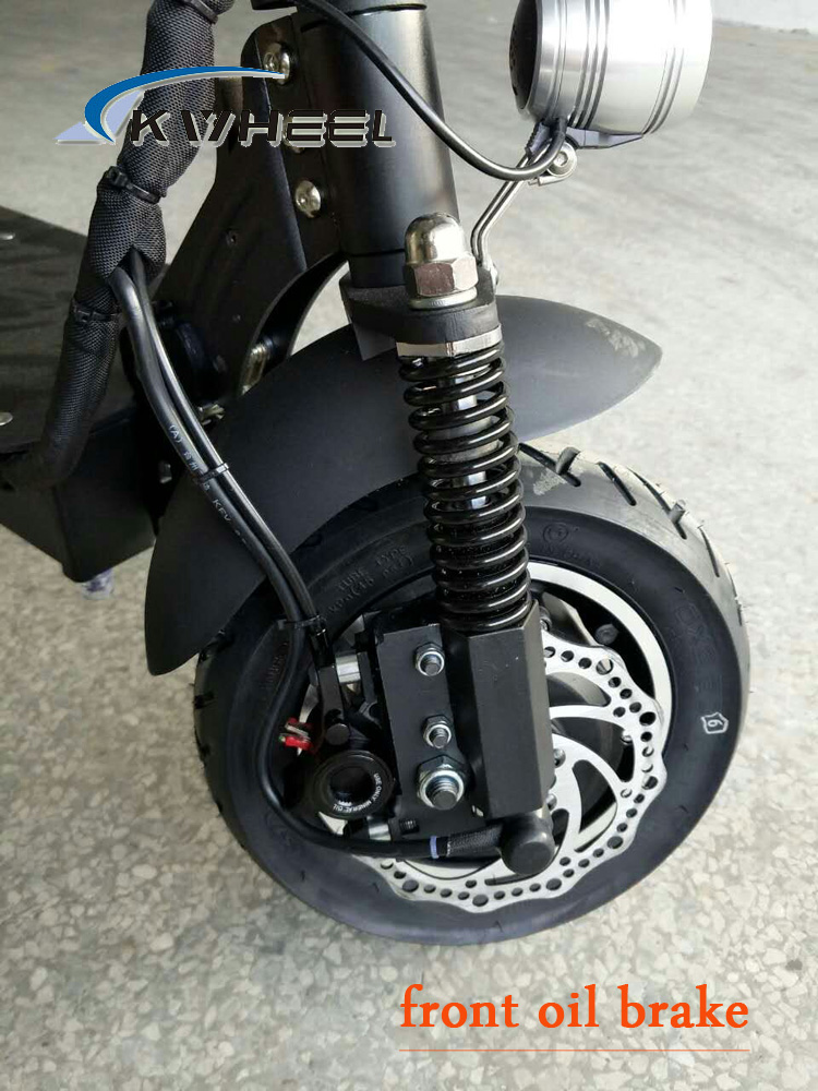

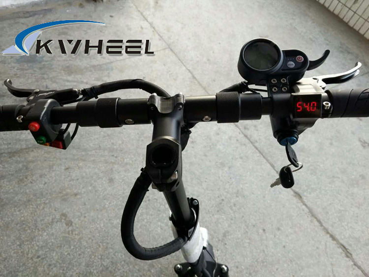

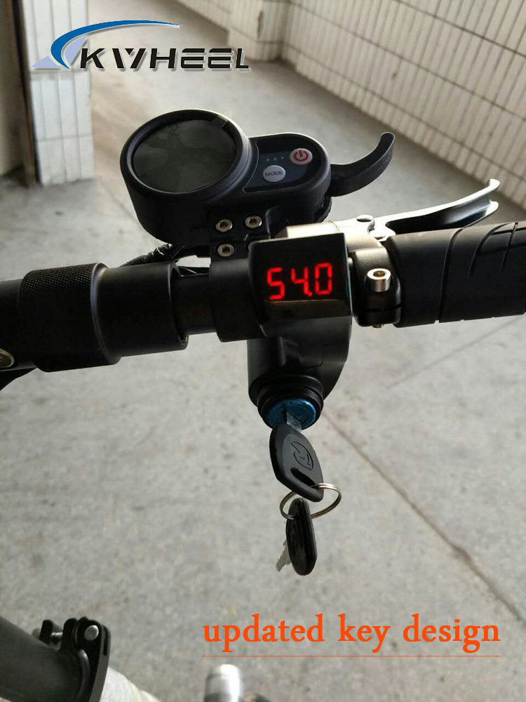

Little Posté(e) le 7 juillet 2017 Partager Posté(e) le 7 juillet 2017 (modifié) Hello ! Une KWheel Cool nouvelle version (plus une mise à jour qu'autre chose) est apparue sur le shop de Kylin. Elle se rapproche un peu de la Currus DE2000 par l'ajout d'un contacteur à clé avec ce qui semble être un indicateur de la tension de batterie, nouveau phare avant, nouveau guidon sans jeu (pas le X-Tasy), nouvelle fourche arrière avec des trous (ce qui laisse présager la prochaine disponibilité de la Wheelie bar ?) et surtout moteurs différents qui ressemblent beaucoup à ceux de la Dualtron, en espérant qu'ils s'ouvrent un peu de la même manière (le design est bien sûr breveté mais bon... ils s'en soucient peu). J'ai aussi l'impression que les amortisseurs sont différents. https://fr.aliexpress.com/store/product/2017-Kwheel-Double-Drive-COOL-model-2000W-motor-powerful-electric-scooter-with-gapless-handle-bar/1587045_32818465225.html?spm=a2g0w.12010612.0.0.5cMWj6 Edit: Par contre plus de bouton Eco/Turbo ni Single/Dual... Re-Edit: Je n'ai rien dit, ils ont été déplacés de l'autre côté pour faire place au contacteur-LCD. Modifié le 7 juillet 2017 par Little Citer Lien vers le commentaire Partager sur d’autres sites More sharing options...
En_Zion_La Posté(e) le 7 juillet 2017 Partager Posté(e) le 7 juillet 2017 Il y avait déjà des étriers hybride sur l'ancienne version ? En tout cas de améliorations sont pas mal du tout. Le poste de pilotage comme en VTT en cool !!! Par contre, il faut vraiment qu'ils fassent un effort nos amis là-bas pour nous sortir des meilleurs compteurs avec Bluetooth. Citer Lien vers le commentaire Partager sur d’autres sites More sharing options...
themroizo Posté(e) le 7 juillet 2017 Partager Posté(e) le 7 juillet 2017 Il ferait mieux plutôt : d'intégrer des clignotants, de passer à des roues plus grandes, d'alléger tout ça (moi qui pensait prendre ma kwheel en vacances, je vais abandonner vu que j'ai 2 étages à monter ), d'intégrer un vrai feu avant à led plutôt que ces feux ajoutés qui sont moches (celui de la chuanglu était bien mieux je trouve) de mettre des freins hydrauliques compatibles vtt, ça nous permettrait de passer sur du shimano bien plus efficace de mettre un vrai guidon sans jeu car celui-ci même s'il est avancé, semble avoir le même système que sur le mien et donc potentiellement avec un certain jeu Dommage que nos amis chinois ne soient pas plus innovants. Citer Lien vers le commentaire Partager sur d’autres sites More sharing options...
jejegarcia Posté(e) le 7 juillet 2017 Partager Posté(e) le 7 juillet 2017 quel intérêt ce lcd de la tension batterie alors que tu l'a sur le compteur c'est moche en plus ! Citer Lien vers le commentaire Partager sur d’autres sites More sharing options...
Little Posté(e) le 7 juillet 2017 Partager Posté(e) le 7 juillet 2017 C'est clair que c'est moche mais je trouve ça bien. Ca te permet d'avoir 2 infos en simultanée. Perso j'utilise plus la tension batterie comme jauge que celle affichée et de cette manière ça me permettrait de pouvoir aussi avoir le compteur kilométrique. Citer Lien vers le commentaire Partager sur d’autres sites More sharing options...
En_Zion_La Posté(e) le 7 juillet 2017 Partager Posté(e) le 7 juillet 2017 à l’instant, Little a dit : C'est clair que c'est moche mais je trouve ça bien. Ca te permet d'avoir 2 infos en simultanée. Perso j'utilise plus la tension batterie comme jauge que celle affichée et de cette manière ça me permettrait de pouvoir aussi avoir le compteur kilométrique. Si tu fixes le seuil minimum de la batterie la jauge est super fiable +\- 95%. Pour la DTII Limited c'est 51 volt. Citer Lien vers le commentaire Partager sur d’autres sites More sharing options...
Little Posté(e) le 7 juillet 2017 Partager Posté(e) le 7 juillet 2017 J'en doute pas mais j'ai pris l'habitude de regarder la tension et je préfère. Citer Lien vers le commentaire Partager sur d’autres sites More sharing options...
flashmp3 Posté(e) le 12 juillet 2017 Partager Posté(e) le 12 juillet 2017 (modifié) Tiens ça ressemble en toute pièce au modèle que j'ai reçu sauf que la lumière est noire plastique plutôt que le modèle de cette photo qui semble mieux isolé. Kylin m'avait dit qu'il n'était pas forcément mieux en terme d'étanchéité mais j'aurais bien aimé le voir de plus près pour en juger par moi même. Sinon l'afficheur de tension effectivement moi non plus je ne vois pas trop l'utilité. J'aurais préféré une bonne sonnette à la place vu la place que ça prend. Je dis ça car j'ai remarqué que les piétons et personnes à vélo sont beaucoup plus réceptive aux sonnettes à vélo qu'au klaxon de nos trottinettes. Ils ne sont pas suffisamment familiarisé au son des trott je pense alors que la sonnette à vélo on a grandi avec donc c'est devenu un réflexe d'être réceptif lorsqu'on l'entend. Faudra que je vois où je peux en placer une (sur ma TNE il n'y a pas de place pour la mettre malheureusement sur le guidon qui est moins large) MAJ : je n'ai pas l'afficheur de volt sur la mienne malgré le fait que les commandes single dual aient été déplacé à gauche comme le modèle de la photo. J'ai pas non plus ce phare chromé. Le reste est identique. Si quelqu'un sait comment empêcher ma plaquette d'être en contact permanent avec le disque je suis preneur. Même en centrant au max ça touche quand même car les deux plaquettes sont trop proches du disque au repos. MAJ V2: Je me suis prix l'anti crevaison recommandé par @Erwanrcx pour utiliser en préventif. Savez-vous quelle quantité il faut utiliser par pneu ? Modifié le 13 juillet 2017 par flashmp3 Mise à jour V2 Citer Lien vers le commentaire Partager sur d’autres sites More sharing options...
