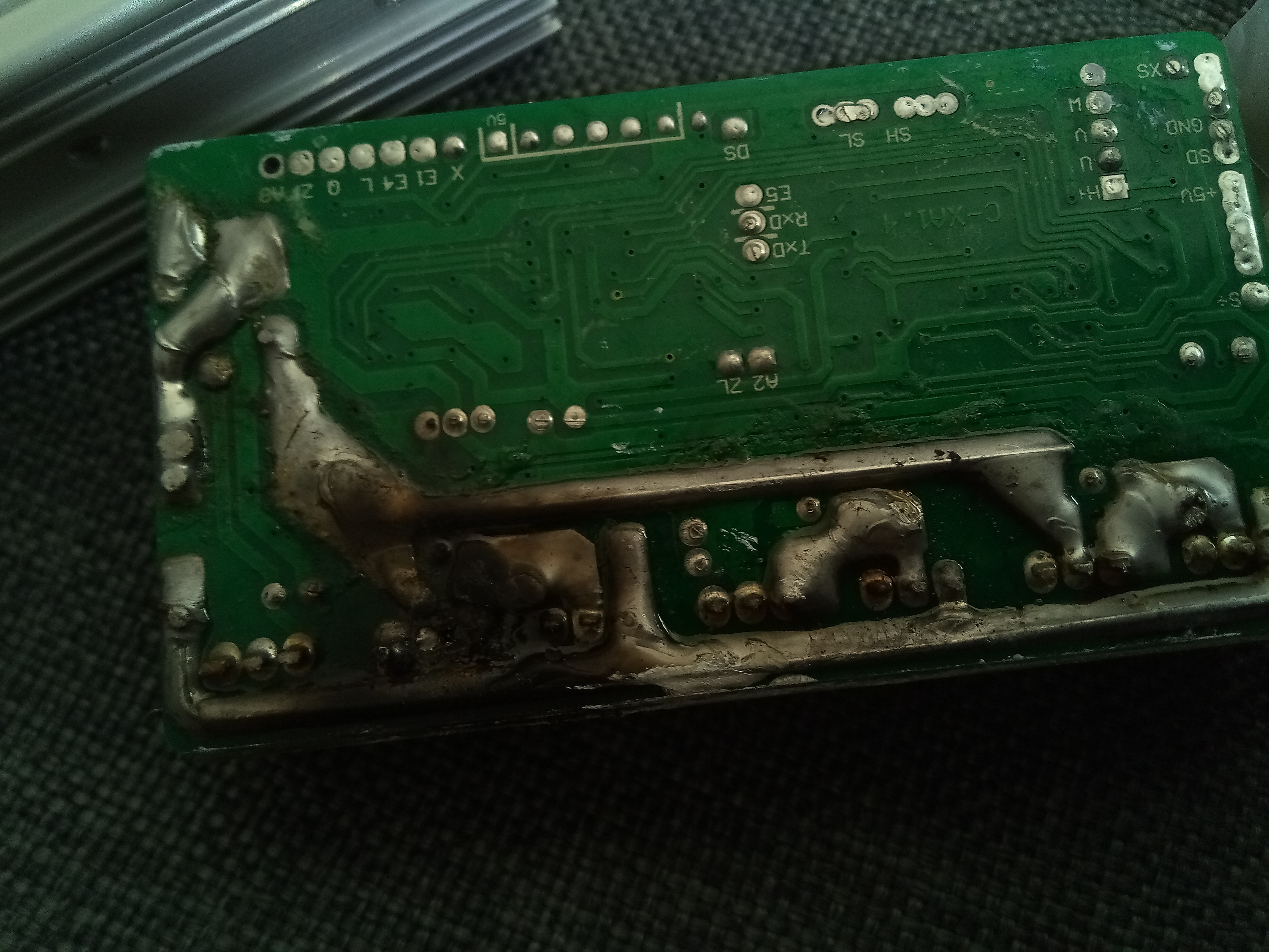

Erwanrcx Posté(e) le 26 septembre 2017 Partager Posté(e) le 26 septembre 2017 @Djems la menace, vérifie la soudure côté piste : Citer Lien vers le commentaire https://www.espritroue.fr/topic/2518-suite-achat-group%C3%A9-kwheel-cool-probl%C3%A8me-et-unboxing/page/26/#findComment-73039 Partager sur d’autres sites More sharing options...
Djems la menace Posté(e) le 26 septembre 2017 Partager Posté(e) le 26 septembre 2017 Il es hs Citer Lien vers le commentaire https://www.espritroue.fr/topic/2518-suite-achat-group%C3%A9-kwheel-cool-probl%C3%A8me-et-unboxing/page/26/#findComment-73046 Partager sur d’autres sites More sharing options...

Erwanrcx Posté(e) le 26 septembre 2017 Partager Posté(e) le 26 septembre 2017 Houla ! Il y a du mosfet de cramé !!! Je pense que ce que j’ai en stock n’aura pas de problème de comptabilité ! Citer Lien vers le commentaire https://www.espritroue.fr/topic/2518-suite-achat-group%C3%A9-kwheel-cool-probl%C3%A8me-et-unboxing/page/26/#findComment-73055 Partager sur d’autres sites More sharing options...
