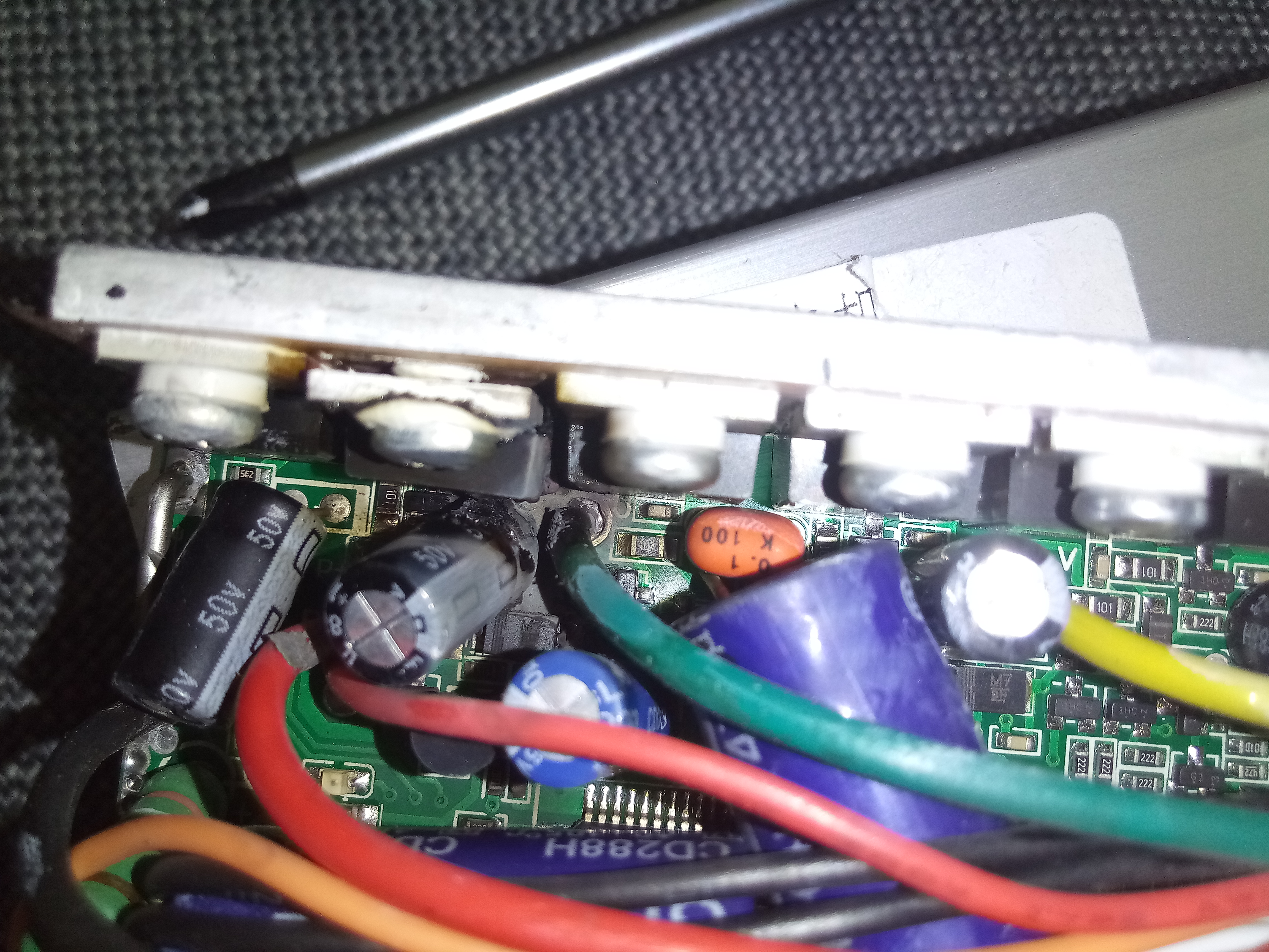

JJK Posté(e) le 26 septembre 2017 Partager Posté(e) le 26 septembre 2017 (modifié) en meme temps les pistes electroniques , c'est pas ce qu'il y a de mieux pour transmettre la puissance... Modifié le 26 septembre 2017 par JJK Citer Lien vers le commentaire https://www.espritroue.fr/topic/2518-suite-achat-group%C3%A9-kwheel-cool-probl%C3%A8me-et-unboxing/page/27/#findComment-73061 Partager sur d’autres sites More sharing options...
Djems la menace Posté(e) le 26 septembre 2017 Partager Posté(e) le 26 septembre 2017 il y a 12 minutes, Erwanrcx a dit : Houla ! Il y a du mosfet de cramé !!! Je pense que ce que j’ai en stock n’aura pas de problème de comptabilité ! Tu me le fais a combiens le contrôleurs ?merci Citer Lien vers le commentaire https://www.espritroue.fr/topic/2518-suite-achat-group%C3%A9-kwheel-cool-probl%C3%A8me-et-unboxing/page/27/#findComment-73067 Partager sur d’autres sites More sharing options...

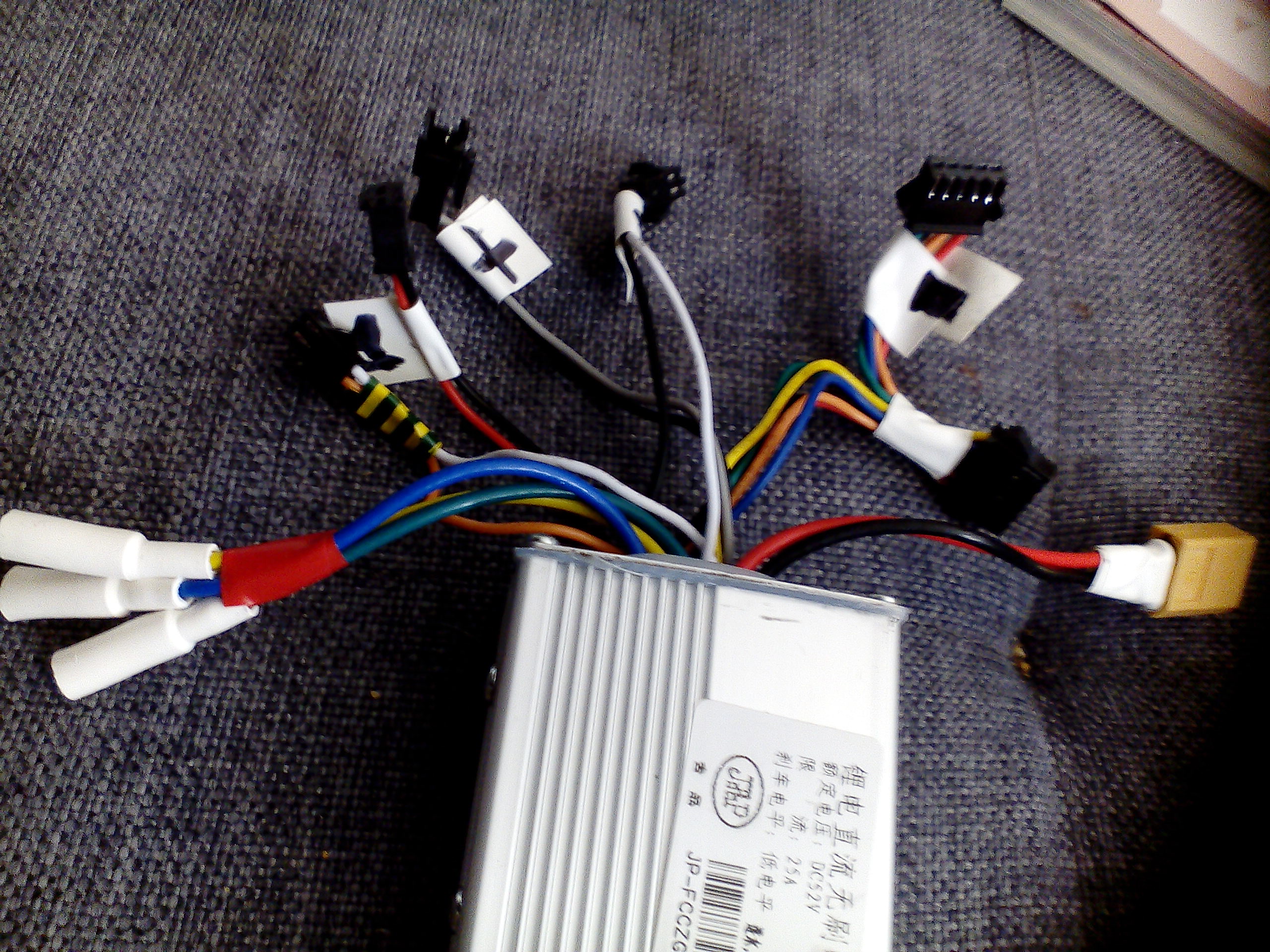

Djems la menace Posté(e) le 26 septembre 2017 Partager Posté(e) le 26 septembre 2017 Voici mon contrôleur pour les connectique voir si c est compatible Citer Lien vers le commentaire https://www.espritroue.fr/topic/2518-suite-achat-group%C3%A9-kwheel-cool-probl%C3%A8me-et-unboxing/page/27/#findComment-73077 Partager sur d’autres sites More sharing options...
Erwanrcx Posté(e) le 26 septembre 2017 Partager Posté(e) le 26 septembre 2017 http://s.aliexpress.com/rQfIrQZN je vais devoir en recommander un à Kylin pour refaire mon stock, c’est le même prix en 60V ou 52V, la seule différence entre les 2 modèles étant le seuil de coupure sur tension basse pour éviter une décharge trop importante de la batterie ce qui lui est fatal. Je t’avance la pièce pour te dépanner dans l'immédiat, mais ensuite je repars pour 62€ et des poussières pour la recommander Citer Lien vers le commentaire https://www.espritroue.fr/topic/2518-suite-achat-group%C3%A9-kwheel-cool-probl%C3%A8me-et-unboxing/page/27/#findComment-73079 Partager sur d’autres sites More sharing options...
Erwanrcx Posté(e) le 26 septembre 2017 Partager Posté(e) le 26 septembre 2017 Tes contrôleurs sont posés à même le Deck ? A la vue de ta photo, peut-être que les pistes ont fondu et de l’etain a coulé et bavé sur d’autres Pistes ?!? Le problème c’est qu’ils ne sont pas bien refroidis car confinés et pas vraiment fixés dans le deck @0rsa Difficile de faire une requête auprès de à Kylin vu que ce n’est pas lui le revendeur de la Kwheel de @Djems la menace Je vais quand même lui montrer les dégâts, si ça pouvait faire avancer le schmilblick ? peux-tu poster des photos de l’intérieur de ton deck s’il-te-plaît @Djems la menace? Citer Lien vers le commentaire https://www.espritroue.fr/topic/2518-suite-achat-group%C3%A9-kwheel-cool-probl%C3%A8me-et-unboxing/page/27/#findComment-73081 Partager sur d’autres sites More sharing options...
Djems la menace Posté(e) le 26 septembre 2017 Partager Posté(e) le 26 septembre 2017 Les connectique ne semble pas les mêmes sur le lien que tu ma envoyer pas de prise pour relier la batterie ....celui que tu a es de même connectique.le controllers malheureusement j ai nettoyer il y'avais un liquide blanc a l'intérieur et c étais noire cramer.les contrôlées son poser les un sur les autres j ai eu du mal a les sortirent très peux des place il manque un ventilateur. Citer Lien vers le commentaire https://www.espritroue.fr/topic/2518-suite-achat-group%C3%A9-kwheel-cool-probl%C3%A8me-et-unboxing/page/27/#findComment-73084 Partager sur d’autres sites More sharing options...

Erwanrcx Posté(e) le 26 septembre 2017 Partager Posté(e) le 26 septembre 2017 Ne t’inquiète pas pour la connectique, je te le mets en conformité Je suis bientôt rentré, je t’envoie en mp les photos Citer Lien vers le commentaire https://www.espritroue.fr/topic/2518-suite-achat-group%C3%A9-kwheel-cool-probl%C3%A8me-et-unboxing/page/27/#findComment-73092 Partager sur d’autres sites More sharing options...
