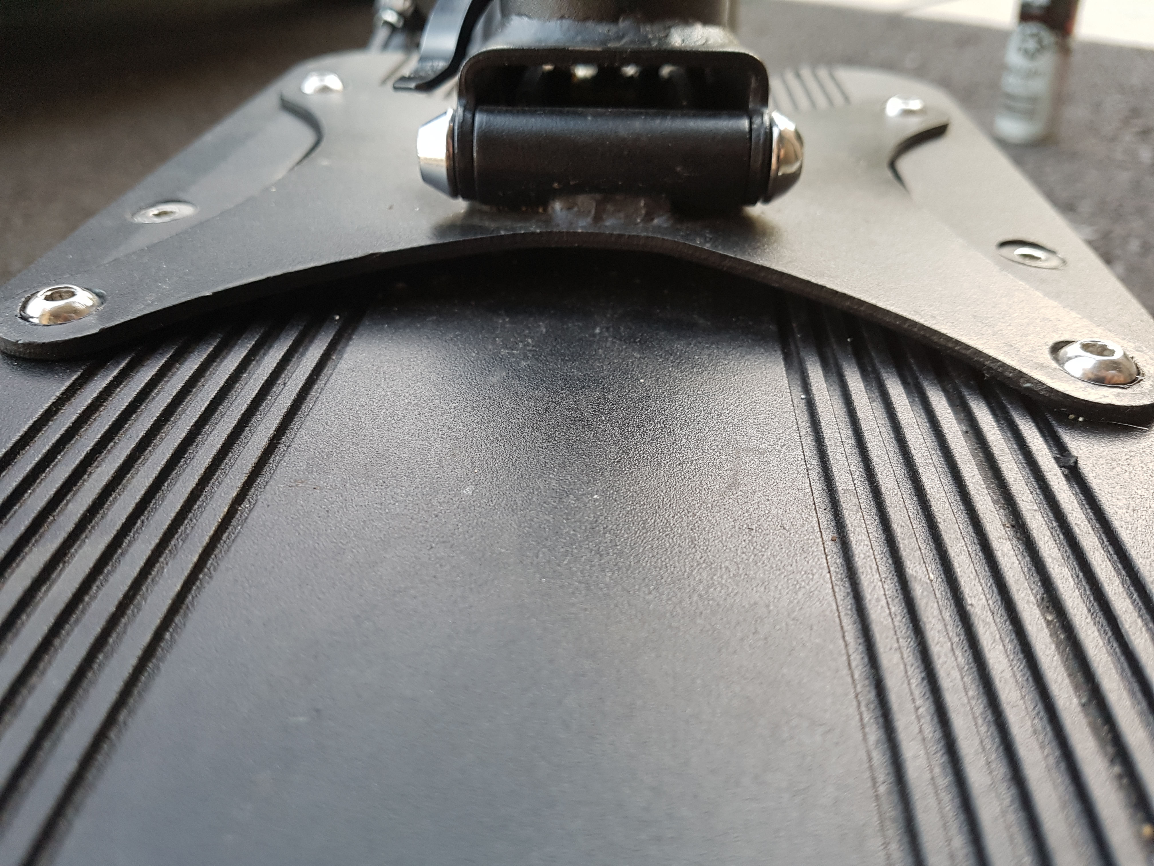

Djey Posté(e) le 18 octobre 2017 Partager Posté(e) le 18 octobre 2017 En parlant de selle... Un truc m'interpelle... Le support de selle est bien plat et bien plaqué sur le deck normalement ? J'ai remarqué ce soir qu'il était incurvé sur l'avant... Ça semble régulier mais j'ai des doutes... À mon avis mes 96kg n'y sont pas pour rien... Ça pourrait péter à la longue ? Citer Lien vers le commentaire https://www.espritroue.fr/topic/2518-suite-achat-group%C3%A9-kwheel-cool-probl%C3%A8me-et-unboxing/page/31/#findComment-76951 Partager sur d’autres sites More sharing options...
0rsa Posté(e) le 18 octobre 2017 Partager Posté(e) le 18 octobre 2017 J'avais aussi tordu le métal du premier support de selle sur la S3. Je n'ai pas attendu que ça pète pour le changer mais quand on voit ta photo, ça peut clairement finir par passer à travers les vis et te projeter en arrière. Je le changerai rapido à ta place et envoie à Kylin une photo pour que l'usine choisisse un meilleur matériau même si j'en doute. Sinon tu peux aussi voir pour ajouter quelques trous de fixation en plus sur le nouveau support que tu recevras pour espérer le faire durer plus longtemps. Citer Lien vers le commentaire https://www.espritroue.fr/topic/2518-suite-achat-group%C3%A9-kwheel-cool-probl%C3%A8me-et-unboxing/page/31/#findComment-76954 Partager sur d’autres sites More sharing options...
