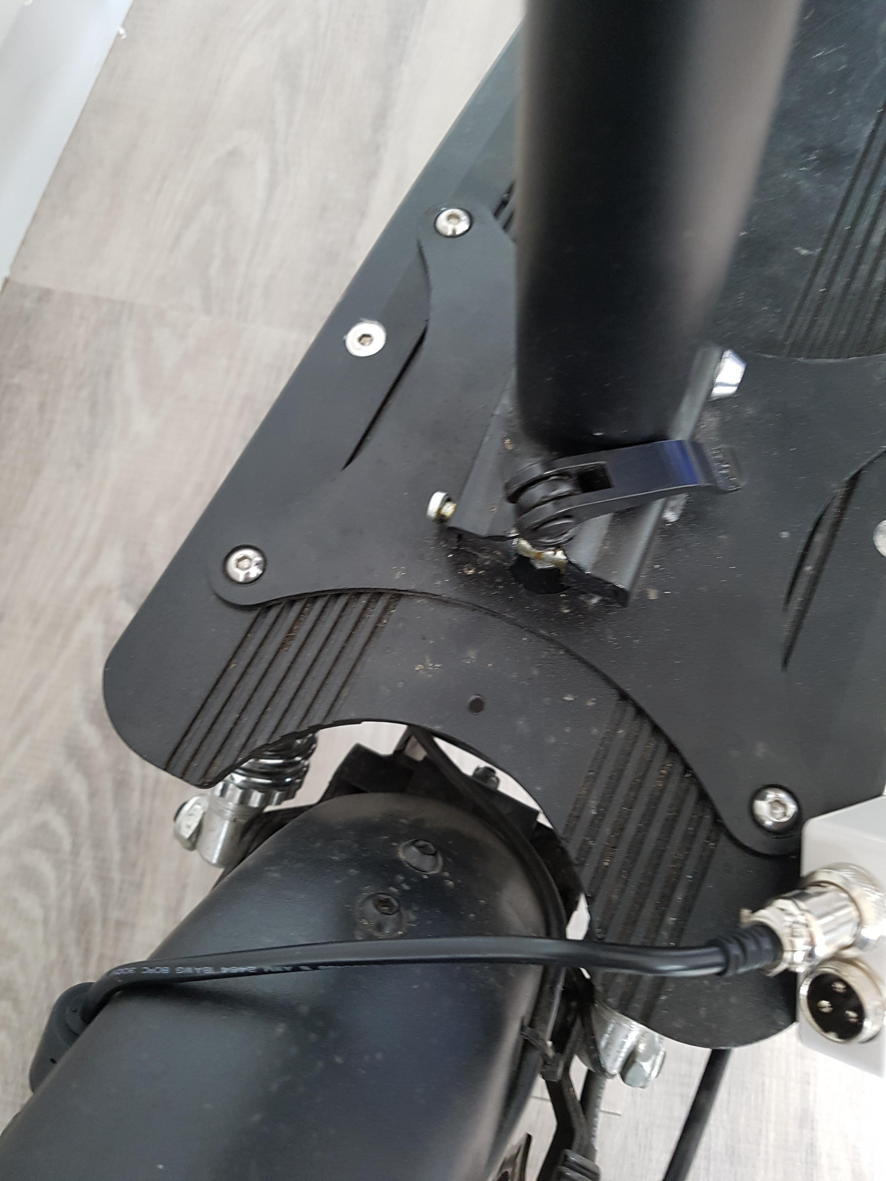

Djey Posté(e) le 19 octobre 2017 Partager Posté(e) le 19 octobre 2017 (modifié) Il y a 17 heures, 0rsa a dit : J'avais aussi tordu le métal du premier support de selle sur la S3. Je n'ai pas attendu que ça pète pour le changer mais quand on voit ta photo, ça peut clairement finir par passer à travers les vis et te projeter en arrière. Je le changerai rapido à ta place et envoie à Kylin une photo pour que l'usine choisisse un meilleur matériau même si j'en doute. Sinon tu peux aussi voir pour ajouter quelques trous de fixation en plus sur le nouveau support que tu recevras pour espérer le faire durer plus longtemps. Je viens d'envoyer la photo à Kylin. Je pensais mettre une ou deux jambes de renfort surtout sur l'arrière, si je peux adapter qqch... Je pense que le matériau n'est pas adapté et limiter la poussée en arrière avec une jambe en acier pourrait être un compromis... Pas super convaincu qu'en rachetant un nouveau support je n'ai pas le même problème... En plus, au prix du truc je me demande si je ferais pas mieux de bricoler qqch... Voire de fabriquer un support en acier... Modifié le 19 octobre 2017 par Djey Citer Lien vers le commentaire https://www.espritroue.fr/topic/2518-suite-achat-group%C3%A9-kwheel-cool-probl%C3%A8me-et-unboxing/page/32/#findComment-77046 Partager sur d’autres sites More sharing options...
0rsa Posté(e) le 19 octobre 2017 Partager Posté(e) le 19 octobre 2017 à l’instant, Djey a dit : Pas super convaincu qu'en rachetant un nouveau support je n'ai pas le même problème... Clairement, si c'est le même matériau fixé de la même façon, ça va se reproduire. Tu as combien de km ? Citer Lien vers le commentaire https://www.espritroue.fr/topic/2518-suite-achat-group%C3%A9-kwheel-cool-probl%C3%A8me-et-unboxing/page/32/#findComment-77047 Partager sur d’autres sites More sharing options...
Djey Posté(e) le 19 octobre 2017 Partager Posté(e) le 19 octobre 2017 550 km, c'est la trott de Rico que je lui ai racheté à 260 km. Ce que je dis pas c'est que j'ai mis une tige de selle de 60cm... Donc forcément ça applique une force encore plus grande sur l'arrière... Citer Lien vers le commentaire https://www.espritroue.fr/topic/2518-suite-achat-group%C3%A9-kwheel-cool-probl%C3%A8me-et-unboxing/page/32/#findComment-77050 Partager sur d’autres sites More sharing options...
Djey Posté(e) le 19 octobre 2017 Partager Posté(e) le 19 octobre 2017 A quoi sert le trou situé sur l'arrière du deck ? Citer Lien vers le commentaire https://www.espritroue.fr/topic/2518-suite-achat-group%C3%A9-kwheel-cool-probl%C3%A8me-et-unboxing/page/32/#findComment-77051 Partager sur d’autres sites More sharing options...
Djey Posté(e) le 19 octobre 2017 Partager Posté(e) le 19 octobre 2017 Je suis entrain de réfléchir pour faire un support en acier avec renfort... Le souci va être de trouver un soudeur... Citer Lien vers le commentaire https://www.espritroue.fr/topic/2518-suite-achat-group%C3%A9-kwheel-cool-probl%C3%A8me-et-unboxing/page/32/#findComment-77109 Partager sur d’autres sites More sharing options...
