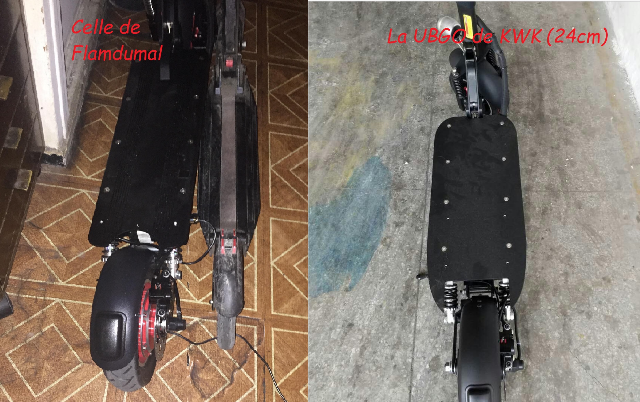

Hisoka Posté(e) le 28 octobre 2017 Partager Posté(e) le 28 octobre 2017 Combien mesure le deck en largeur sur les Kweel double drive? La UBGO, avec les "pointes", fait apparemment 24cm de large, mais c'est moi où c'est un peu plus large qu'avant? Citer Lien vers le commentaire https://www.espritroue.fr/topic/2518-suite-achat-group%C3%A9-kwheel-cool-probl%C3%A8me-et-unboxing/page/33/#findComment-78378 Partager sur d’autres sites More sharing options...
0rsa Posté(e) le 28 octobre 2017 Partager Posté(e) le 28 octobre 2017 @Hisoka Flamdumal a la même deck que moi, il fait 19cm de large Citer Lien vers le commentaire https://www.espritroue.fr/topic/2518-suite-achat-group%C3%A9-kwheel-cool-probl%C3%A8me-et-unboxing/page/33/#findComment-78381 Partager sur d’autres sites More sharing options...
0rsa Posté(e) le 28 octobre 2017 Partager Posté(e) le 28 octobre 2017 Le 18/10/2017 à 21:43, Flamdumal a dit : je veux dire que c'est pas un problème de faux contact étant donné que j'ai débranché les 3 broche de la batterie , et tourner la roue à vide y'a une certaine résistance Débrancher les 3 connecteurs peut ne pas être suffisant si le faux contact est ailleurs. Tu as regardé notamment l'état de la gaine juste à la sortie du moteur sous le capuchon noir ? C'est souvent ici qu'il s'abîme. En voyant tes vidéos en tout cas, je penche vraiment pour un problème de faux contact au niveau de ton câblage moteur. Dans un premier temps, je le démonterai complètement de la trottinette et j'inspecterai bien la gaine sur toute la longueur. Dans un second temps, je l'ouvrirai pour jeter un œil à l'intérieur. Le 26/10/2017 à 14:00, Flamdumal a dit : alors qui doit supporter le prix ? Elle a été achetée quand neuve pour la première fois ? Citer Lien vers le commentaire https://www.espritroue.fr/topic/2518-suite-achat-group%C3%A9-kwheel-cool-probl%C3%A8me-et-unboxing/page/33/#findComment-78382 Partager sur d’autres sites More sharing options...
Hisoka Posté(e) le 28 octobre 2017 Partager Posté(e) le 28 octobre 2017 [mention=1079]Hisoka[/mention] Flamdumal a la même deck que moi, il fait 19cm de largeAh oui quand même, 5cm de différence... Mince, j'aurais aimé un deck de 19cm, je vais voir avec Kylin. Merci pour ta réponse !Envoyé de mon F8331 en utilisant Tapatalk Citer Lien vers le commentaire https://www.espritroue.fr/topic/2518-suite-achat-group%C3%A9-kwheel-cool-probl%C3%A8me-et-unboxing/page/33/#findComment-78383 Partager sur d’autres sites More sharing options...
