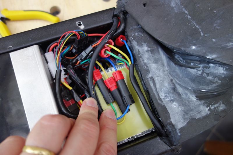

Little Posté(e) le 12 novembre 2017 Partager Posté(e) le 12 novembre 2017 (modifié) Salut @Erwanrcx ! Aucun symptôme. C'est juste que j'ai refait tout le câblage de la trott et a un moment donné les marquages que j'avais fait pour les branchements se sont arrachés. Du coup je pense me retrouver avec 2 câbles inversés mais je ne sais pas lesquels... J'ai aucune idée de comment les rebrancher. C'est là que je me rend compte que pour retrouver une info sur le forum est assez compliqué. Modifié le 12 novembre 2017 par Little 1 1 Citer Lien vers le commentaire Partager sur d’autres sites More sharing options...
themroizo Posté(e) le 19 novembre 2017 Partager Posté(e) le 19 novembre 2017 Intervention terminée, Orsa avait vu juste avec ses XT150. C'est incomparable de facilité comparativement à du MT60. J'en profite pour partager quelques photos. Un petit comparo des tailles de chaque connecteur, à gauche la saloperie d'origine... J'ai simplement sécurisé au chaterton les alims contrôleur car pas de souci à ce niveau là. Ici l'installation du pad thermique linké par Orsa. Les 3 faces en contact avec le deck sont bien couvertes et en roulant 5 min comme un furieux, j'ai bien constaté le deck tiède à leur niveau. La mise en place. Le câble management avec les câbles d'alim batterie => contrôleur sur le côté et les câbles d'alim contrôleur => moteur avec leur nouveau connecteur sur le haut puisque mon souci de chauffe venait d'eux. On notera aussi sur cette photo la petite plaque plastique d'origine entre les contrôleurs et ces câbles pour couper la chaleur. Enfin, j'ai coupé une cale en mousse en 2 afin de pouvoir bien plaquer les contrôleurs au fond (3 épaisseur de cale donc). Quel plaisir de rouler à nouveau avec. J'utilisais en attendant la xiaomi M365 du fiston qui n'est pas vilaine et tellement plus discrète mais c'est incomparable. 1 Citer Lien vers le commentaire Partager sur d’autres sites More sharing options...

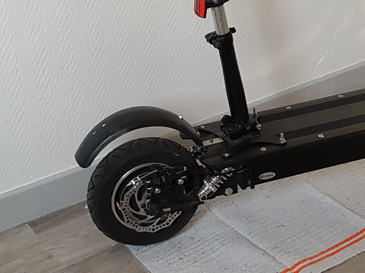

Djey Posté(e) le 22 novembre 2017 Partager Posté(e) le 22 novembre 2017 Salut tout le monde, Aprés qq soucis de santé, j'ai pu enfin reprendre la trott' pour aller bosser. Ayant cassé le garde boue avant tout ça, j’ai trouvé une solution d’attente (cf photo), mais ça reste temporaire, qd les amortisseurs sont en compression le pneu touche le garde boue donc c’est pas top. Je pensais bricoler qq choses de plus rigide mais surtout fixer sur l’axe de la roue, un peu comme un garde boue de vélo, et avoir l’extrémité du garde boue qui pourrait coulisser au gré du travail de la suspension, vous en pensez quoi ? J'ai aussi un nouveau support de tige de selle en conception... car après qu'une vis est lâché, j'ai bien boulonné mais c'est aussi du provisoire ^^ pas vraiment confiance dans ce support... Citer Lien vers le commentaire Partager sur d’autres sites More sharing options...
Alien Posté(e) le 22 novembre 2017 Partager Posté(e) le 22 novembre 2017 Moi perso je l avais virer ce p..tin de garde boue, si tu roule pas sous la flotte je te conseille de faire pareil , c beaucoup plus esthétique pojr ma par. Citer Lien vers le commentaire Partager sur d’autres sites More sharing options...
Djey Posté(e) le 22 novembre 2017 Partager Posté(e) le 22 novembre 2017 (modifié) il y a 57 minutes, Alien a dit : Moi perso je l avais virer ce p..tin de garde boue, si tu roule pas sous la flotte je te conseille de faire pareil , c beaucoup plus esthétique pojr ma par. Suis d'accord, j'évite aussi de rouler sous la pluie sauf que... Y'a tjrs la possibilité d'avoir la route un peu mouillée le matin voire aussi le soir et franchement j'ai roulé sans garde boue et je me suis repeints pas mal les fringues... En plus avec cette selle ajourée c'est la raie du c.. qui prends... vaut mieux éviter d'avoir un pantalon clair pour éviter les moqueries au taf ^^ Modifié le 22 novembre 2017 par Djey 1 Citer Lien vers le commentaire Partager sur d’autres sites More sharing options...
themroizo Posté(e) le 22 novembre 2017 Partager Posté(e) le 22 novembre 2017 Il y a 1 heure, Djey a dit : C'est une impression ou ta tige de selle part sur l'arrière et n'est pas parfaitement perpendiculaire au deck ? 1 Citer Lien vers le commentaire Partager sur d’autres sites More sharing options...
Djey Posté(e) le 24 novembre 2017 Partager Posté(e) le 24 novembre 2017 Le 22/11/2017 à 19:11, themroizo a dit : C'est une impression ou ta tige de selle part sur l'arrière et n'est pas parfaitement perpendiculaire au deck ? Oui oui c'est exact, c'est pour ça que je vais me faire souder un nouveau support en acier, l'alu a plié sur l'avant, j'ai déjà niqué une vis, c'est pour ça que j'ai boulonné en attendant d'avoir le nouveau support (l'alu chinois c'est de la m...) Citer Lien vers le commentaire Partager sur d’autres sites More sharing options...

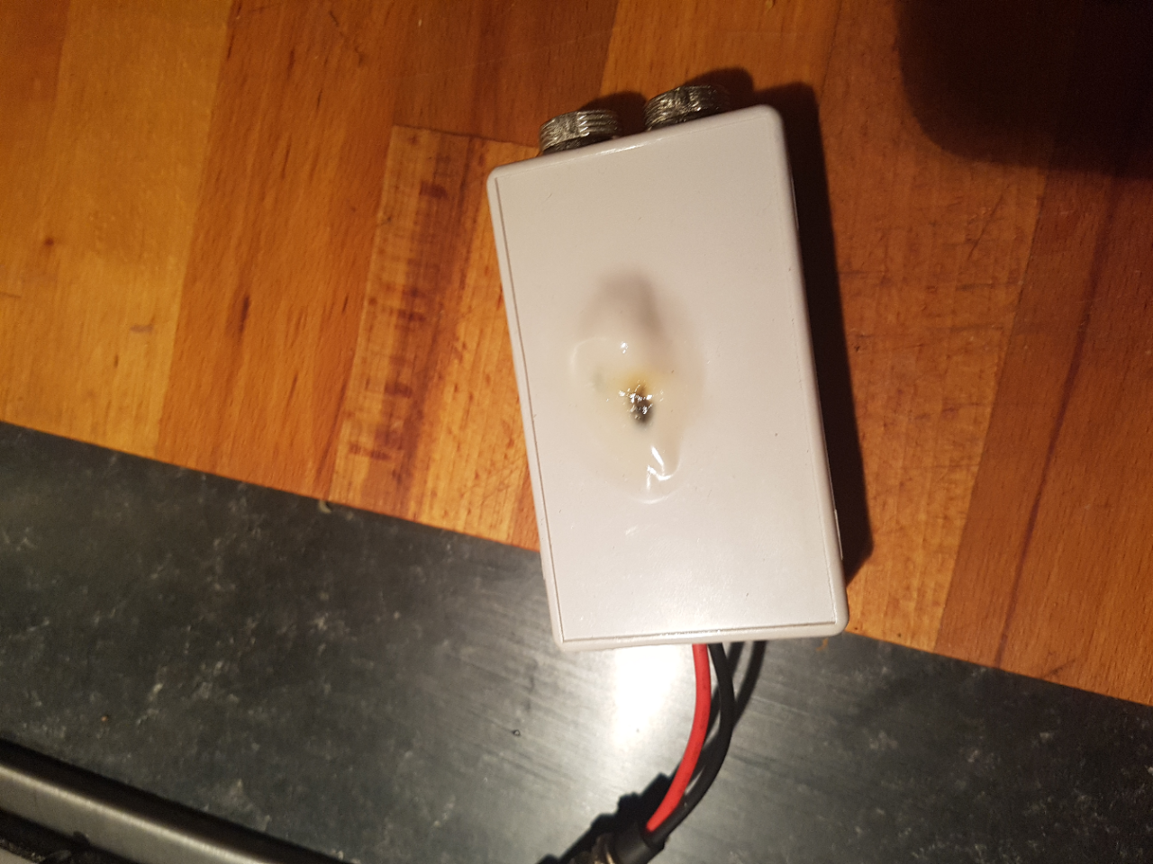

themroizo Posté(e) le 3 juin 2018 Partager Posté(e) le 3 juin 2018 (modifié) Bonjour, J'ai revendu ma kwheel dernièrement mais l'acheteur (qui habite loin) a eu un souci avec au bout de quelques jours ☹️. En voulant allumer la trottinette, les phares s'allumaient mais elle ne démarrait pas. En insistant pour la démarrer, de la fumée est sortie de l'écran lcd. Il a stoppé aussitôt toute manipulation et m'a contacté. Je pense à un court circuit sur l'arrière, il doit ouvrir le deck pour vérifier visuellement les cables. D'autres idées ? Y a des personnes sur Lyon pour éventuellement aider l'acheteur ? Merci de votre aide. Modifié le 3 juin 2018 par themroizo Citer Lien vers le commentaire Partager sur d’autres sites More sharing options...

Djop2004 Posté(e) le 1 septembre 2018 Partager Posté(e) le 1 septembre 2018 Salut themroizo, c’est tout simple! C’est parce qu’il a laissé le phare allumé lorsqu’il a éteint la trott. Il faut donc éteindre le phare,éteindre la trott et ensuite la rallumer. Rester le doigt enfoncé sur le bouton ON risque de faire cramer les circuits du lcd!! 1 Citer Lien vers le commentaire Partager sur d’autres sites More sharing options...
