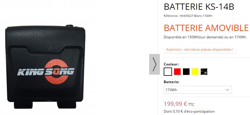

Pas grand chose à savoir en fait. La batterie est dans une cassette qui se verrouille facilement d'un côté de la roue. L'autre côté est fixe et occupé par la carte mère. La cassette comporte le traditionnel connecteur sur le dessus, ce qui permet de charger dans la roue ou à part, comme on veut.
file.jpgsoin.
On peut bien sûr avoir autant de batteries que l'on veut pour l'échanger instantanément selon besoin.

on a une idée de l'autonomie avec chaque batterie?
La 2° est incluse à l'achat ou il faut l'acheter à part?
Par exemple, chez eroue, les batteries supplémentaire sont vendues à part. Mais le vendeur fait ce qu'il veut...
J'imagine que dans cette catégorie, il faut compter entre 11 et 14 Wh par km. Ça dépend du pilote, de la température, du style de conduite...etc.
Il faut tenir compte qu'en fin de batterie, la roue applique des restrictions de vitesse (en bipant), alors que celle-ci n'est déjà pas très élevée...
