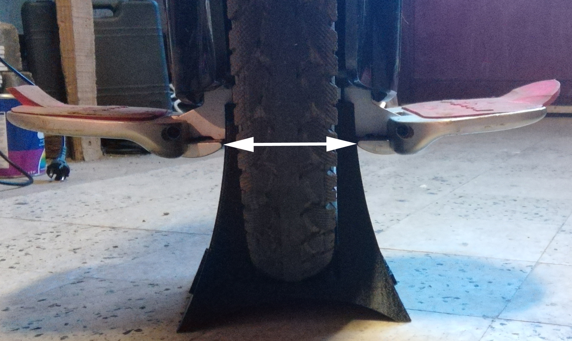

pimclik Posté(e) le 14 mai 2017 Auteur Partager Posté(e) le 14 mai 2017 (modifié) Le 12/05/2017 à 14:48, Risitia a dit : @pimclik Si tu adaptes le modèle pour une KS-16B, je veux bien te filer mon argent ! Je peux te donner les mesures dont tu as besoin si tu le souhaites. Développer Hello, Pour les mesures, voici celles qu'il me faut: 1) Distance entre le support pédale et la base de la roue: 2) largeur du support pedale: 3) distance entre les deux supports pédales avec les pédales ouvertes: 4) épaisseur de la roue Voilà, avec ça je pourrai en modéliser un spécial ks 16 :-) Je vais vous donner le. Stl d'ici peu. :-) Modifié le 14 mai 2017 par pimclik Citer Lien vers le commentaire https://www.espritroue.fr/topic/2535-stand-pour-la-ks18-impression-3d/page/2/#findComment-51273 Partager sur d’autres sites More sharing options...
C0r3th4n Posté(e) le 14 mai 2017 Partager Posté(e) le 14 mai 2017 Bonjour @pimclik Juste, merci pour ces mesures à considérer... ça va m'aider : je ne comprends cependant pas la mesure N°3 D'avance merci. Cdt Eric Citer Lien vers le commentaire https://www.espritroue.fr/topic/2535-stand-pour-la-ks18-impression-3d/page/2/#findComment-51278 Partager sur d’autres sites More sharing options...
Risitia Posté(e) le 14 mai 2017 Partager Posté(e) le 14 mai 2017 @pimclik Pareil, peux-tu préciser pour la mesure 3 et je te donne tout ça. Citer Lien vers le commentaire https://www.espritroue.fr/topic/2535-stand-pour-la-ks18-impression-3d/page/2/#findComment-51314 Partager sur d’autres sites More sharing options...
pimclik Posté(e) le 14 mai 2017 Auteur Partager Posté(e) le 14 mai 2017 Voici la distance n°3 à mesurer... en plus clair :-) 1 Citer Lien vers le commentaire https://www.espritroue.fr/topic/2535-stand-pour-la-ks18-impression-3d/page/2/#findComment-51383 Partager sur d’autres sites More sharing options...
C0r3th4n Posté(e) le 14 mai 2017 Partager Posté(e) le 14 mai 2017 nickel merci à toi @pimclik Bonne soirée. Cdt Eric Citer Lien vers le commentaire https://www.espritroue.fr/topic/2535-stand-pour-la-ks18-impression-3d/page/2/#findComment-51384 Partager sur d’autres sites More sharing options...
Techos78 Posté(e) le 14 mai 2017 Partager Posté(e) le 14 mai 2017 (modifié) OK, j'avais mal compris le principe, j'ai rectifié mon texte précédent. Juste pour info, la largeur des supports pédales des ks18-800W et KS18-1200W ne sont pas les mêmes, il y a des rondelles pour rendre les pédales compatibles. Et la future ks18-1500W sera (peut-être) plus large, comme la ks16. A voir. Bon boulot @pimclik , fais chauffer l'abs... Edit : nouvelle rectification : a priori ce sera plutôt en pla... Modifié le 19 mai 2017 par Techos78 Citer Lien vers le commentaire https://www.espritroue.fr/topic/2535-stand-pour-la-ks18-impression-3d/page/2/#findComment-51388 Partager sur d’autres sites More sharing options...
Risitia Posté(e) le 15 mai 2017 Partager Posté(e) le 15 mai 2017 Hello @pimclik ! Voici les mesures pour la KS-16B : 1) Distance entre le support pédale et la base de la roue : 10.5 cm. 2) Largeur du support pédale : 5.5 cm. 3) Distance entre les deux supports pédales avec les pédales : 9 cm. Si tu peux me faire ça, je t'en prends un ! Citer Lien vers le commentaire https://www.espritroue.fr/topic/2535-stand-pour-la-ks18-impression-3d/page/2/#findComment-51426 Partager sur d’autres sites More sharing options...
