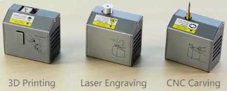

Chromium Posté(e) le 17 mai 2017 Partager Posté(e) le 17 mai 2017 il y a un nouveau projet qui arrive et qui est 3 en 1 http://snapmaker.com/kickstarter-lead.html je pense en acheter une complète lorsque cela sera dispo imprimante 3D, Gravure, Laser Citer Lien vers le commentaire Partager sur d’autres sites More sharing options...

Techos78 Posté(e) le 18 mai 2017 Partager Posté(e) le 18 mai 2017 C'est l'éternel débat entre les outils universels qui savent tout faire (mais pas très bien) et les outils dédiés. Pour aborder le fraisage numérique sur une machine à plateau mobile, il faut prendre en compte : -- l'évacuation des copeaux : des glissières rainurées ne conviennent pas, même en ajoutant une soufflerie mobile -- la fixation de la pièce : un simple collage ne semble pas très satisfaisant... Les petites machines dédiées à la gravure prennent mieux en compte ces besoins spécifiques, ici par exemple :http://www.robotshop.com/eu/fr/kit-graveur-cnc-diy-a-3-axes-assemble.html?gclid=CI3Etevq-NMCFQeeGwod0lkISwsont Citer Lien vers le commentaire Partager sur d’autres sites More sharing options...

Chromium Posté(e) le 19 mai 2017 Partager Posté(e) le 19 mai 2017 Merci @Techos78 , j'y connais pas grand chose, merci pour ton lien, J'ai pas compris par contre si y'avait la fraise et le laser ou que la fraise ? Citer Lien vers le commentaire Partager sur d’autres sites More sharing options...
Techos78 Posté(e) le 19 mai 2017 Partager Posté(e) le 19 mai 2017 Mon propos exprimait simplement ma prudence vis à vis d'outils "universel", car chaque domaine a ses propres contraintes. J'admets que cette machine semble faciliter au maximum le passage d'une fonction à l'autre simplement en changeant de tête. Perso, dans ma longue vie de bricoleur, il m'est arrivé d'avoir une perceuse transformable en scie circulaire, en ponceuse et en défonceuse. Mais, je suis rapidement passé à 4 outils indépendants... sans prétendre détenir la Vérité. Citer Lien vers le commentaire Partager sur d’autres sites More sharing options...

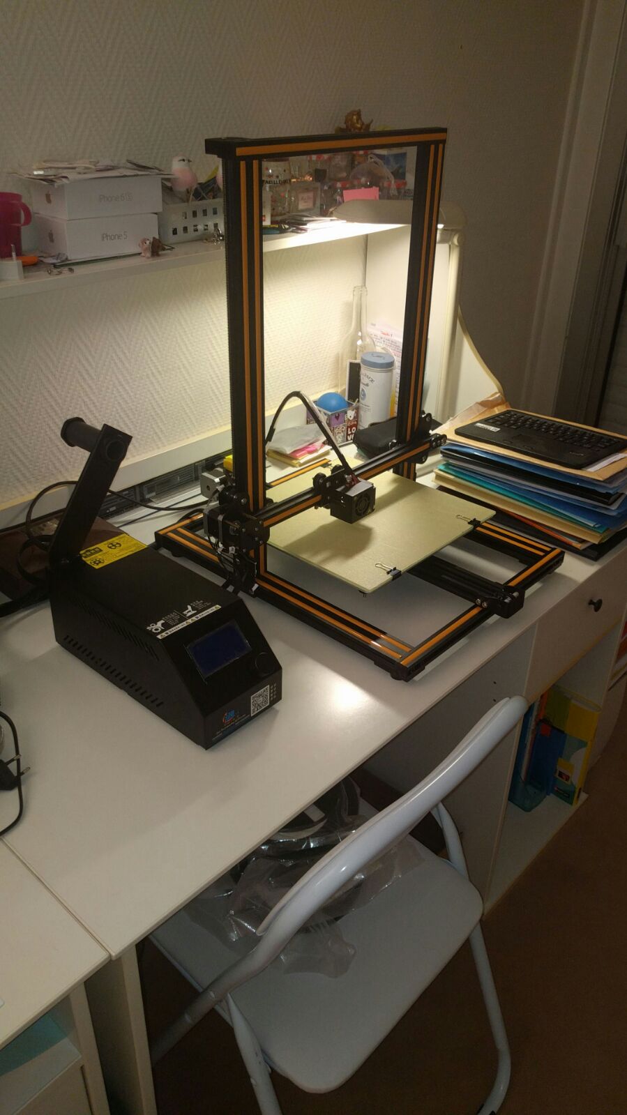

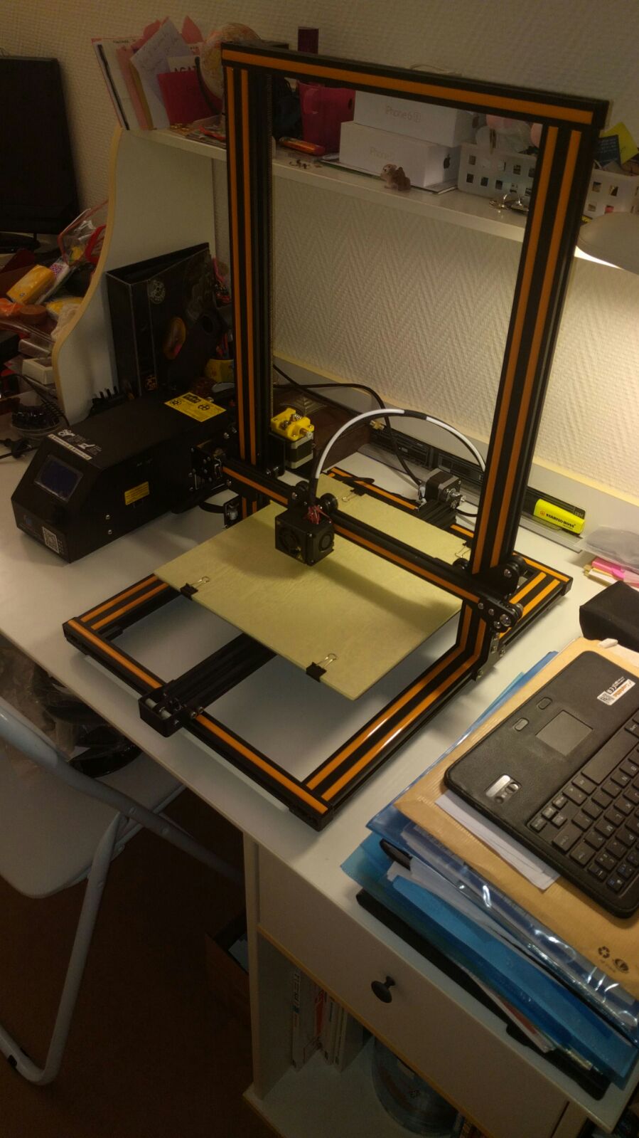

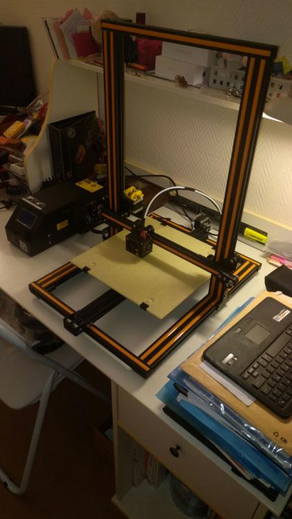

C0r3th4n Posté(e) le 23 mai 2017 Auteur Partager Posté(e) le 23 mai 2017 il y a 17 minutes, Techos78 a dit : En fait, c'est quoi la vraie dimension LxPxH de la structure montée et du boîtier électronique (sans le porte bobine) ? Bonjour @Techos78, j'ai installé tout ça sur le bureau de ma fille qui est au Mexique (fin d'étude MAster - et on ne sait pas si elle va revenir tellement elle y est bien...). C'est une chambre dans le fond de l'appartement. Je vérifierai les dimensions hors tout. Pour la zone d'impression c'est 30x30x40 en hauteur avec plateau chauffant. voilà qq clichés pour te donner une idée : avantage pour moi : l'électronique est déportée dans un boitier ce qui peut permettre la construction d'un caisson isolant pour l'ABS afin d'avoir une température stable et élevée dans un espace confiné =) sans faire cramer l’électronique justement. Cdt Eric Citer Lien vers le commentaire Partager sur d’autres sites More sharing options...
