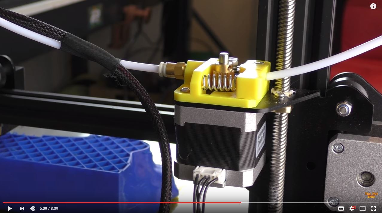

Techos78 Posté(e) le 25 mai 2017 Partager Posté(e) le 25 mai 2017 La CR10 est clairement un bon choix, il semble même difficile de trouver des avis défavorables, coût, montage, résultat, fiabilité : OK. Dans cette vidéo : https://www.youtube.com/watch?v=Ixc1C3c1rFQ , on voit bien le travail du moteur extrudeur de 5:04 à 5:10 , la progression lente et la rétractation dont l'amplitude est très visible grâce au tube raidisseur à l'entrée. Et on voit en arrière plan la belle vis mère trapézoïdale à pas long (3 filets ?) qu'il faudra toujours graisser amoureusement. Juste un détail : dans une autre vidéo, d'origine allemande, lors de l'impression d'une pièce très haute ( une roquette en forme de V2, atavisme ? ) le câble et le brin viennent interférer avec la traverse supérieure... mais sans réel impact sur le résultat, excellent. @Corethan va pouvoir nous bluffer... Citer Lien vers le commentaire Partager sur d’autres sites More sharing options...
