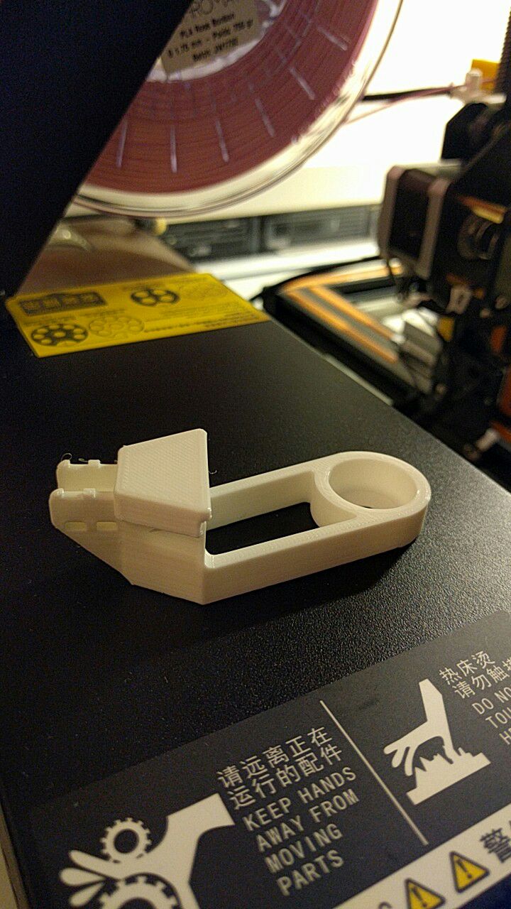

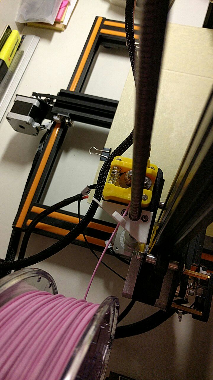

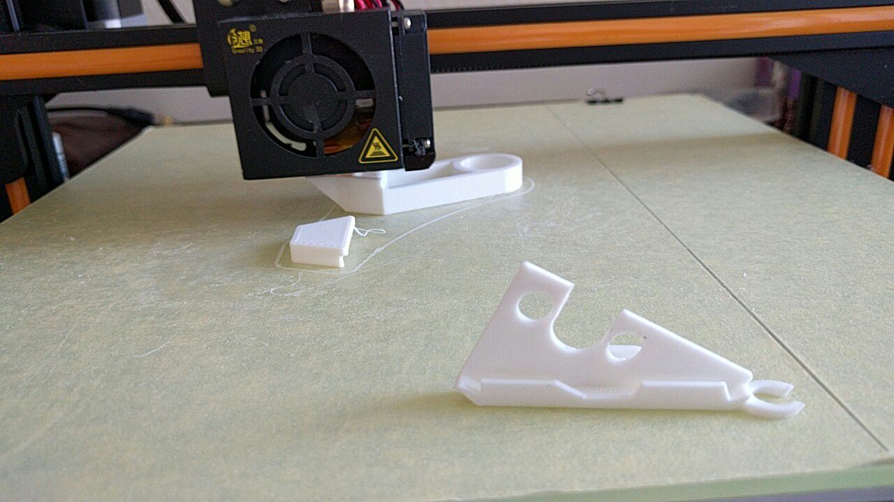

C0r3th4n Posté(e) le 25 mai 2017 Auteur Partager Posté(e) le 25 mai 2017 à l’instant, pimclik a dit : Je plussoie, c'est pas mal ! Tu es en 0.15 ? Oui exactement. 200° la buse et 60° le bed. de la colle en batonnet que j'étale bien à la spatule. J'ai refait un bed levelling et en plus de la colle... mes premières couches sont nickel (ce qui est aussi important pour l'accroche) Je suis très content. J'ai hâte de tester le stand. Sinon j'ai imprimé d'autres trucs : des pièces, des mods notamment le premier qui permet de guider le fil qui avait tendance à être poche de la tige de l'axe Z Et un autre qui va sécuriser la connectique du lit chaffant ! Photo au smartphone mais je vais ressortir mon numérique pour vous passer des clichés plus fin... Honnêtement même en passant son ongle on a du mal à deviner les stries des couches... cdt Eric Citer Lien vers le commentaire https://www.espritroue.fr/topic/2545-impression-et-imprimantes-3d/page/5/#findComment-53001 Partager sur d’autres sites More sharing options...
