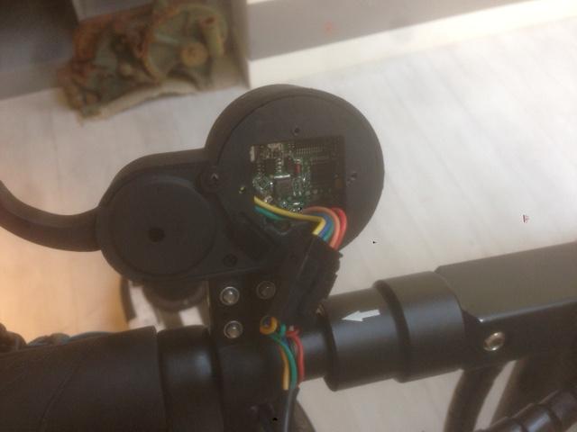

gderou Posté(e) le 9 mai 2017 Auteur Partager Posté(e) le 9 mai 2017 Bon, j'en avais vraiment envie, donc j'ai activé le frein. Ça a l'air de bien fonctionner, mais je n'ai pas testé suffisamment. J'ai fait comme indiqué sur cette photo et ça à marché tout seul. Je ne crois pas avoir de réglage sur le LCD pour le frein - je regarderai tout ça demain. 1 Citer Lien vers le commentaire https://www.espritroue.fr/topic/2587-frein-magn%C3%A9tique-sur-speedway/#findComment-50803 Partager sur d’autres sites More sharing options...

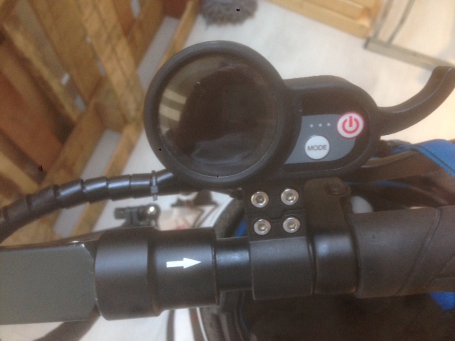

gderou Posté(e) le 10 mai 2017 Auteur Partager Posté(e) le 10 mai 2017 Ce n'est pas la mort non plus, je ne peux juste pas choisir entre 2 préréglages du frein magnétique (j'aurais bien aimé tester le mode le moins fort, en supposant que je suis sur le plus fort). Pour le LCD, voici les photos du mien. C'est quasiment le même que la S3, mais pas tout à fait (on ne voit pas sur la photo, mais il y a bien 6 fils - et j'ai pu comparer avec une S3 et effectivement les réglages vont jusqu'à P8 sur la S3). Il me semble avoir lu sur Aliexpress que les 2 n'étaient pas compatibles, mais je ne retrouve pas le lien (et ne suis pas sûr de la source non plus...) Citer Lien vers le commentaire https://www.espritroue.fr/topic/2587-frein-magn%C3%A9tique-sur-speedway/#findComment-50853 Partager sur d’autres sites More sharing options...
