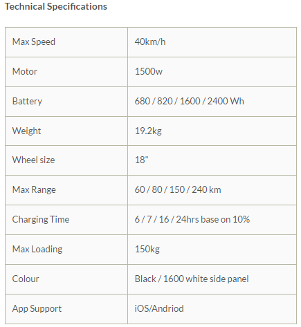

Pascal91 Posté(e) le 9 mai 2017 Partager Posté(e) le 9 mai 2017 Un revendeur qui sort une fiche technique avec 2400wh dans une ms3.. ?! @Gotway France des infos sur ce model ? une erreur du site en question ? Source : https://thewheelies.sg/collections/electric-uncycles/products/gotway-msuper-3?variant=35333605766 1 Citer Lien vers le commentaire https://www.espritroue.fr/topic/2626-msuper3-2400wh/ Partager sur d’autres sites More sharing options...
thibbo Posté(e) le 10 mai 2017 Partager Posté(e) le 10 mai 2017 Je pense que c'est effectivement une erreur. Seule la coque de la monster est assez grande pour accueillir autant de batterie Citer Lien vers le commentaire https://www.espritroue.fr/topic/2626-msuper3-2400wh/#findComment-50867 Partager sur d’autres sites More sharing options...
Pascal91 Posté(e) le 10 mai 2017 Auteur Partager Posté(e) le 10 mai 2017 Bien possible, et ca doit être la Monster avec cette capacité. Citer Lien vers le commentaire https://www.espritroue.fr/topic/2626-msuper3-2400wh/#findComment-50904 Partager sur d’autres sites More sharing options...
mrk Posté(e) le 10 mai 2017 Partager Posté(e) le 10 mai 2017 non... il existe des 18650 plus dense.. meme nombre de cellules... Citer Lien vers le commentaire https://www.espritroue.fr/topic/2626-msuper3-2400wh/#findComment-50905 Partager sur d’autres sites More sharing options...
Invité Posté(e) le 10 mai 2017 Partager Posté(e) le 10 mai 2017 En 18650 le maximum c'est 3500 mA qui équipe la ms3 1600 (3000 mA pour la 1300) Après on trouve des 18650 de plus forte capacité mais il faut se fier à ce qui est écrit sur la cellule et ne surtout pas les tester. Citer Lien vers le commentaire https://www.espritroue.fr/topic/2626-msuper3-2400wh/#findComment-50918 Partager sur d’autres sites More sharing options...
mrk Posté(e) le 10 mai 2017 Partager Posté(e) le 10 mai 2017 a priori, aujourd'hui les 18650 qui équipent les tesla ( avec panasonic ) sont au dessus de 4000 mA, mais je le concède, ca m'étonnerait que gotway arrive a en avoir ;-) Citer Lien vers le commentaire https://www.espritroue.fr/topic/2626-msuper3-2400wh/#findComment-50926 Partager sur d’autres sites More sharing options...
